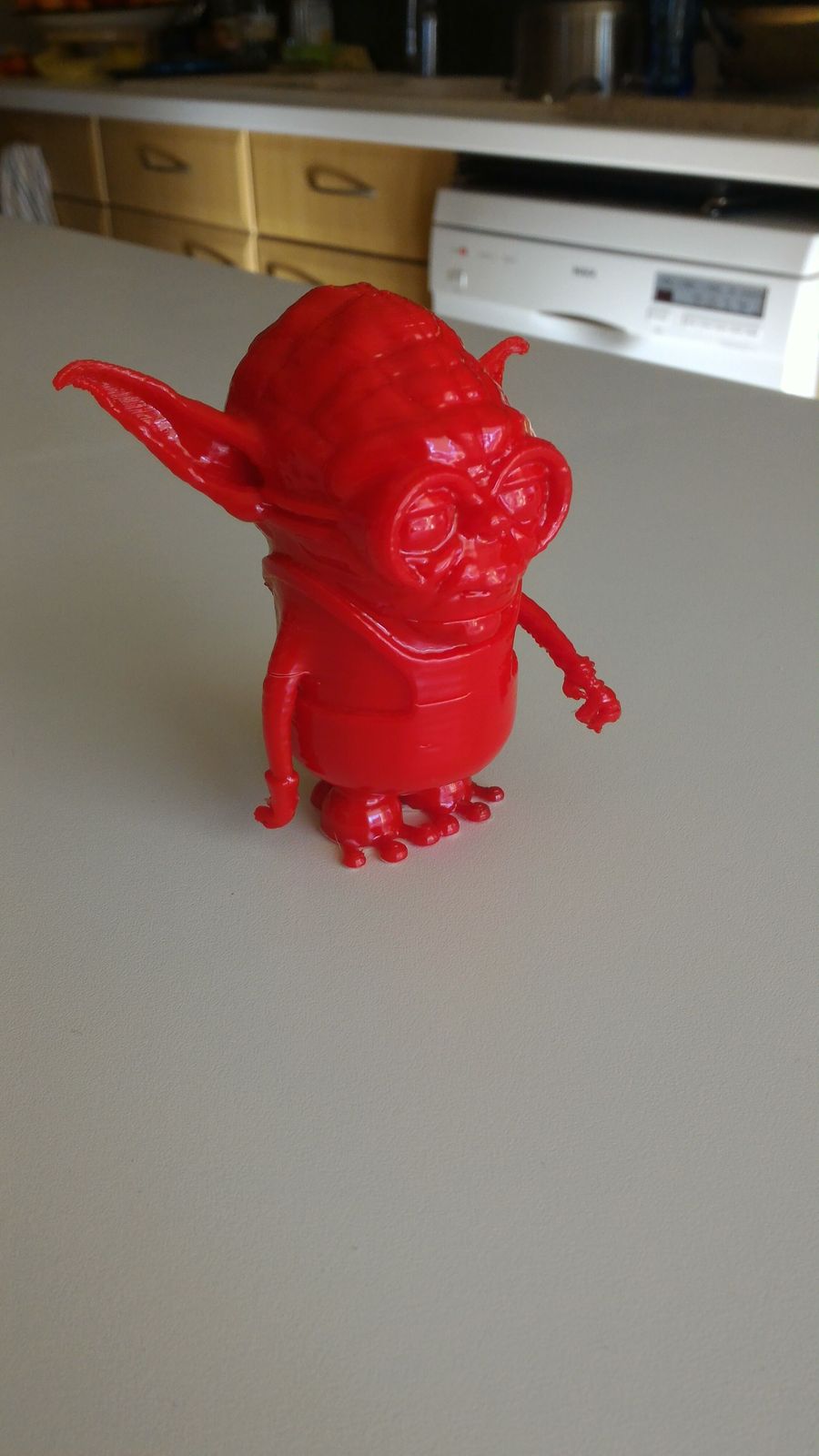

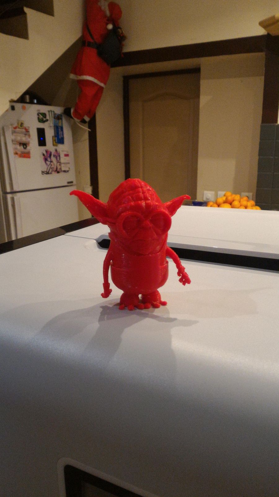

Suite à la vue d'une vidéo sur Youtube j'ai acheté un autocuiseur de riz chez Electro Dépôt à 15 €.
Je l'ai installé dehors pour éviter les vapeurs d'acétone dans le fond(5cl d'acétone)
J'ai surélevé  le support pour pouvoir installer ma pièce éviter tout contact avec l'acétone pure. 3 minutes plus tard c'était terminé la pièce et lisse.

piece abs ou pla  ?
Désolé je n'ai pas précisé effectivement ce sont des pièces en ABS mais j'ai vu que pour le PLA c'est du chloroforme.
Je mettrai rapidement des photos avant après pour l ABS.

Il est cuit a point ;)
C'est un premier test et donc nécessite plusieurs test
