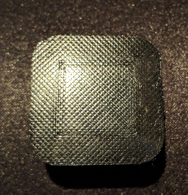

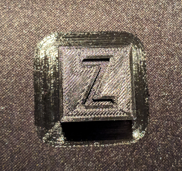

dani31 Posté(e) Décembre 26, 2017 Posté(e) Décembre 26, 2017 (modifié) Avec toutes les mésaventures que j'avais eues avec la i3 mega Ultrabase j'avais décidé de me la faire reprendre sur Amazon, je l'avais payée 399€. J'ai vu qu'elle était à 280€ ports compris sur Aliexpress expédiée d'Allemagne, donc sans douane. Perso je trouve que la Anycubic a beaucoup de qualités par rapport à la CR-10/S, plateau Ultrabase, compacte, écran tactile, chauffe plus rapide du BED, et d'apparence plus sympa aussi. Je voudrais savoir si les derniers possesseurs de l'imprimante ont toujours ce problème de planéité de l'ultrabase, sur la première le milieu était bombé, sur la deuxième moins mais problème toujours présent, ce qui m'obligeait à imprimer au milieu sinon sur les côtés la couche était trop haute, ce qui m'avait surtout décidé à me faire reprendre la deuxième c'est qu'elle bipait souvent et pour rien, j'avais changé les butées et c'était pareil. J'ai quand même l'impression que sur la V1 les problèmes étaient moins présents. Merci pour vos réponses. Modifié (le) Décembre 26, 2017 par dani31
Tfou57 Posté(e) Décembre 26, 2017 Posté(e) Décembre 26, 2017 (modifié) il y a 41 minutes, dani31 a dit : Je voudrais savoir si les derniers possesseurs de l'imprimante ont toujours ce problème de planéité de l'ultrabase, sur la première le milieu était bombé, sur la deuxième moins mais problème toujours présent, Bonjour, D'après ce que je comprend un défaut de planéité avec un défaut de planéité de 0,2mm est leur seuil de rejet, en dessous de 0,2mm, c'est vendu malgré un leveling à 0,1mm souhaité ...!.Tant pour le pigeon ! C'est la loterie !!! Anycubic annonce que la planéité moyenne de leur production d'Ultrabase est néanmoins inférieure à 0,1mm, mais si tu cumules des défauts de colonnes non rectilignes ayant une flèche orientée dans le mauvais sens ... , il se peut très bien qu'un leveling à 0,1mm soit impossible sur toute la surface du bed ! Modifié (le) Décembre 26, 2017 par Tfou57
