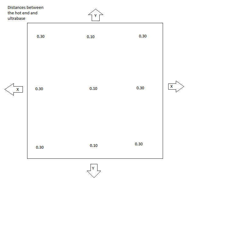

Sigiel, impossible pour moi de régler correctement la base, j'ai un problème au centre alors que les 4 coins sont nickels  (réglés avec des cales de réglage de soupapes), le centre est plus haut de 0.2mm environ
La base ne semble pas en cause, c'est l'axe X qui est moyen, déjà les axes ont 0.1mm de faux rond alors ça n'aide pas !
Bref c'est pas bien méchant, en imprimant au centre des petites pièces, aucun souci, mais ça ne me plait pas en l'état, j'aime ce qui est nickel au niveau mécanique :D

J'ai fait quelques contrôles et envoyé des photos au support, le chariot Z gauche est mal fini, la face qui supporte les brackets des axes X n'est pas plate, les brackets eux-même ne sont pas non plus parfaitement d'équerre... J'attends leur réponse, je pense qu'ils vont m'envoyer des pièces en remplacement.
Bref c'est ce que je voulais dire, c'est une conception avec de la tôle et des pièces non usinées, donc en effet si on tombe sur une série moins bonne, ça donne ça.
La modif pour l'axe Y, je l'ai faite, mais il n'y avait pas grand chose, et j'ai contrôlé avec mon comparateur à cadran, j'ai 0.05mm donc ça va bien de ce côté
Pour ton problème de casse, j'ai remarqué que la gaine de cablage du hotend était attaché à la gaine du filament, près de l'entrée, et ça donnait un mauvais angle au filament, j'ai libéré les deux pour que ça mette moins de contrainte. Il y a aussi le fait que le refroidissement du hotend n'est pas optimal, peut-être qu'à la longue au bout de 3h la tête est trop chaude en haut (j'ai vu une vidéo de 3D maker noob dans laquelle il disait qu'il avait eu un problème comme ça à cause d'une défaillance du ventilo).

Bon, j'ai tenté la méthode expliquée ici : https://www.thingiverse.com/groups/anycubic-i3-mega/forums/general/topic:18001 pour régler mon problème.
Ça n'a pas marché, maintenant c'est pire : le coin avant droit n'est plus du tout levelable.
Je pense que je suis tombé sur un mauvais exemplaire de cette machine, j'ai accumulé les soucis avec.
Et en voulant sortir les axes du plateau pour vérifier s'ils étaient droits, j'ai bousillé un roulement (quelques billes sont sorties). Il faut que je le change. Quelqu'un l'a déjà fait ?

En effet, impossible pour moi aussi de régler correctement la base, j'ai un problème au centre alors que les 4 coins sont nickels  (réglés avec des cales de réglage de soupapes), le centre est plus haut de 0.2mm environ. A noter que dans mon cas, ce n'est pas juste le centre au milieu, mais bien tout l'axe y sur le centre de la base (cf photo).
La base ne semble pas en cause, elle semble bien plane, c'est l'axe X qui est moyen, déjà les axes ont 0.1mm de faux rond (vérifié avec un comparateur à cadran) alors ça n'aide pas
Les supports des axes ne sont pas d'équerre, avec une face meilleure que l'autre malgré tout, donc à tester en les démontant, contrôler la face qui est la plus proche de 90° une fois l'axe serré dedans, parce-que pour certains, on a 2-3mm au bout de l'axe de déviation. Fatalement, ça exerce une force sur l'axe et ça fausse la géométrie.
Malgré ça, les pièces imprimées sont bonnes, tant qu'elles ne sont pas trop grandes, la première couche colle bien et le résultat est très propre. Mais impossible d'imprimer par exemple un grand carré de calibrage de 200mm, ou alors il faudrait une première couche épaisse avec un raft, je n'ai pas encore testé. Mais j'aime bien en mécanique que tout soit bien aligné, sinon ça travaille mal et ça s'use prématurément (oui je sais je suis casse-c....... :D)

Il y a 1 heure, oliv21 a dit :
Remets en état ton guidage Y en suivant les indications de @thsrp
en parallèle vérifie ton ultrabase
Tu libères toutes les tensions des 4 vis de réglage ( 4 ressorts décomprimés à fond)
Ensuite avec une règle rectifiée et ton jeu de cale ( en largeur , en longueur et en diagonal) Comme règle rectifié j'utilise un vieux pied à coulisse 1/50 sur le quel j'enlève le bec mobile et j'utilise le dos de la partie fixe comme règle. Veille avant que ce dos n'est pas de petit pet sur les angles ( éventuellement pierrage à la pierre fine pour les supprimer)
Mesure à froid et mesure à chaud  pour vérifier les déformations liées à la dilatation (pense au gants pour te protéger de la chaleur)
Tu ainsi si ton Ultrabase ou ton lit chauffant pose un problème de déformation à la chauffe.
S'il est top , profite pour vérifier la planéité de la tôle sur laquelle les paliers y viennent se fixer
Ton relevé de cotes entre la hotend et l'Ultrabase , pourrait également dû à un flambage des colonnes de guidage de l'axe X : à vérifier avec une règle !

Le guidage Y est correct, j'ai déjà fait la manip pour redresser un peu les supports des axes pour que ça glisse librement dans les supports ;)
Moi aussi j'utilise un pied à coulisse 1/50 comme règle rectifiée, à froid la base semble bonne, mais en effet tu as raison je vais contrôler à chaud aussi !

Pour vérifier ton Y , mets ton chariot Y en origine et place une place de verre  sur les 2 colonnes pour voir s'il y a aucun boitement
Tu as peut-être pas vu mon édition de la réponse de je t'avais fait:
"  Ton relevé de cotes entre la hotend et l'Ultrabase , pourrait également dû à un flambage des colonnes de guidage de l'axe X : à vérifier avec une règle ! "

impression terminée, base bien chaude encore (60°), pas de défaut de planéité de l'ultrabase (moins de 0.05 en tout cas)
ok pour le Y, il faut que je me trouve une plaque à la bonne dimension
je vais redémonter la tête d'impression, remettre les axes x en place et les contrôler avec le pied à coulisse, qui fait pile la bonne longueur (28cm), suite au prochain épisode :)
Pour déposer les barres j'ai été obligé desserrer une vis M3 de pincement de colonne et obligatoirement 2 vis  M3 de fixation des paliers, signe de contrainte sur les barres
L'origine de cette contrainte  est que quand les vis de fixations de palier et la colonne en place le chariot Z de droit est bien de travers par rapport à la potence. (à gauche le chariot Z est correct)
Sans la tête d'impression le réglage et le contrôle grâce au support comparateur de @Murdock , je pourrais faire un contrôle X sur toute la largeur sans déposer le support comparateur en les 2 mesures  droite et gauche.
