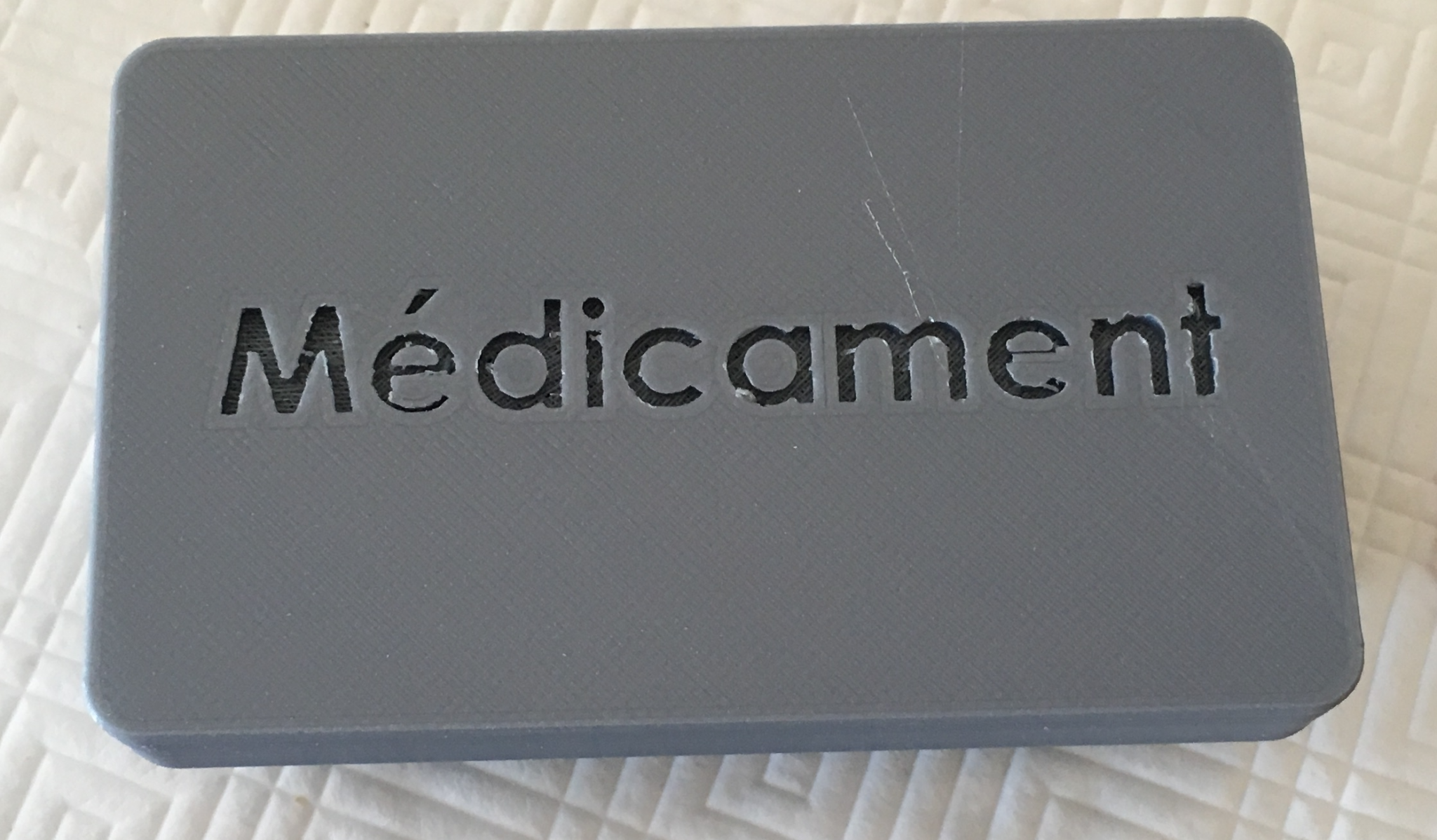

J'ai imprimé un objet, pourquoi il y a des sortes de tous petits trous sur l'impression ?
C'est une boite à médicaments que j'ai imprimé pour le beau père, par contre sur le couvercle ça va (il est un peu rayé car mon tournevis a dérapé quand j'ai voulu enlever des morceaux de filaments dans les lettres).
La première couche me parait bien écrasée pourtant, mais des fois j'ai de tous petits trous.

Alors je comprends pas bien. Si la face avec écrit "matin" est la face coté lit, je dirais que cela manque d'écrasement. (Et/ou peut être d'un peu de flow)
Si c'est le dessus clairement c'est le flow.
Merci Murdock, par défaut Simplify3D est réglé sur un flow de 0,90 non ? Je l'ai à 0,90 le flow.
La face "Matin" était vers le haut et la face "Médicament" vers le lit.
J’utilise du filament Grossiste3D.
Modifié (le) par dani31
Essai avec le flow à 0.93-0.95

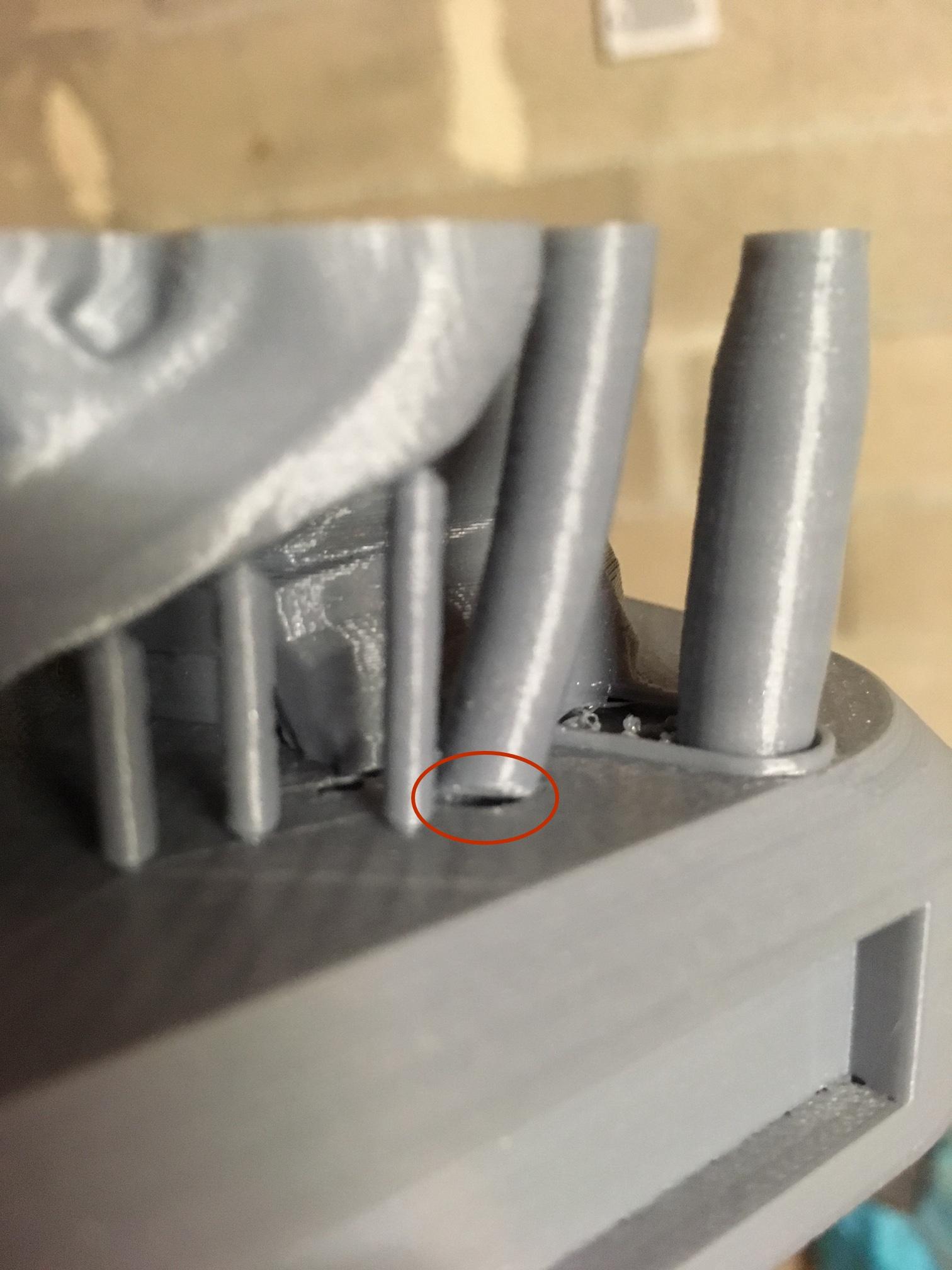

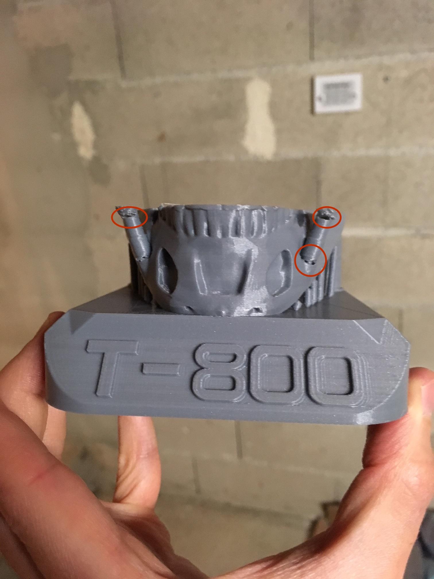

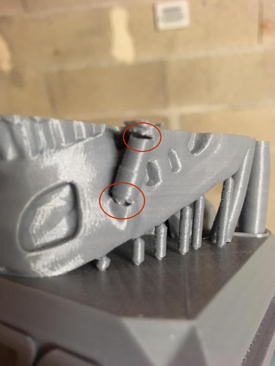

Selon vous c'est dû à quoi ça, pourtant l'avant est bien imprimé mais je ne comprends pas pourquoi il y a des trous à ces endroits.
J'ai utilisé un filament Grossiste3D.

Je viens juste de voir les images. je pense que les supports se sont cassés pendant l'impression. ce sont des supports générés par meshmixer et ils sont assez fragiles si tu imprime un peu vite
