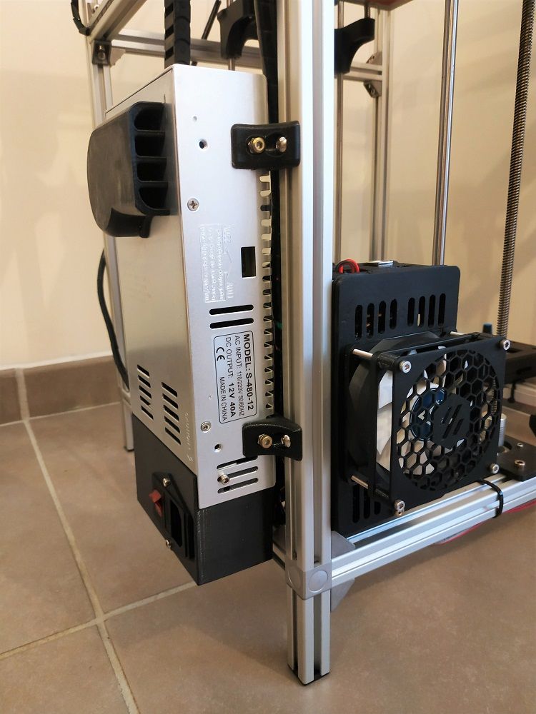

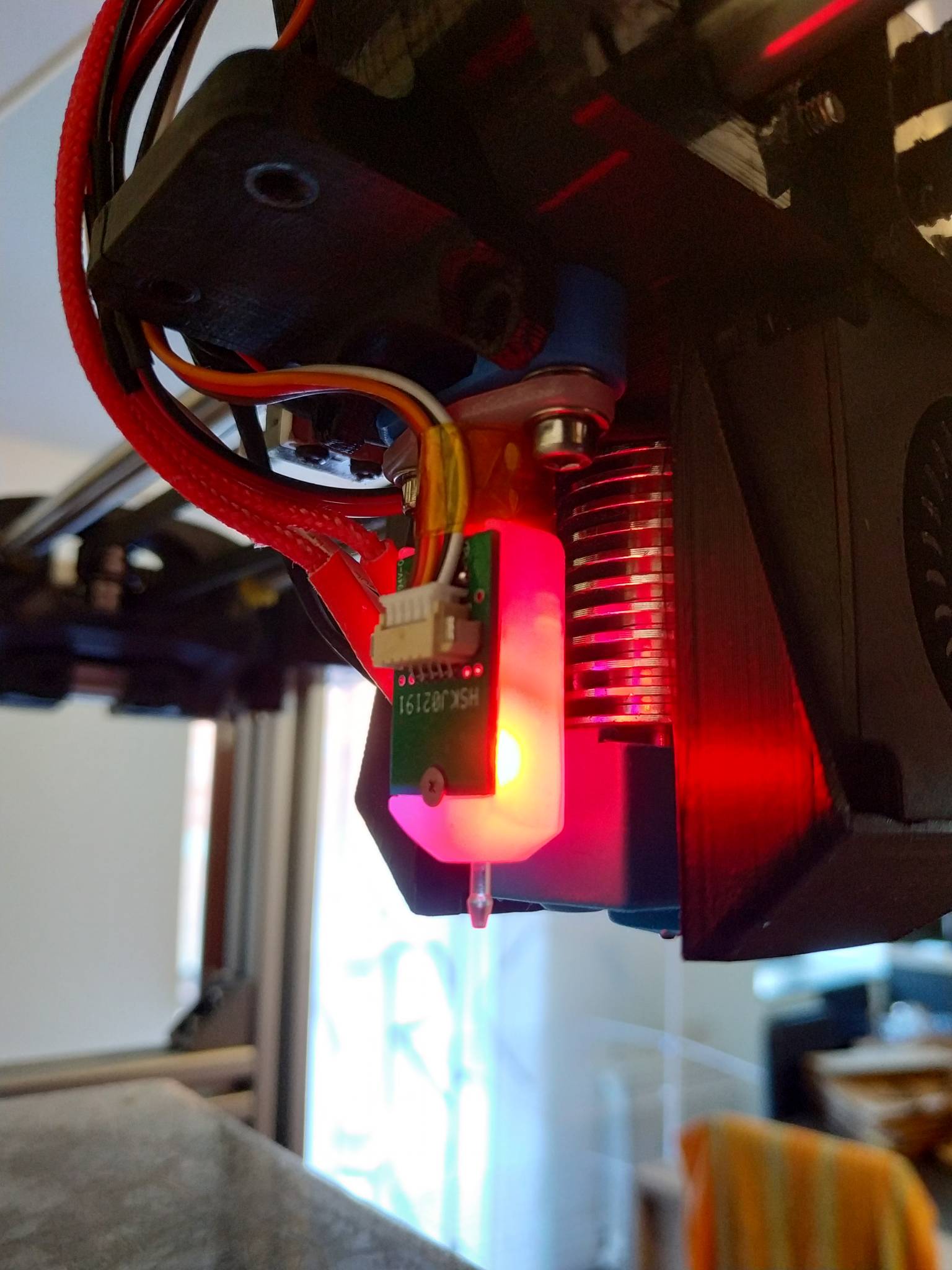

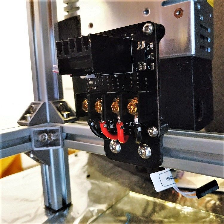

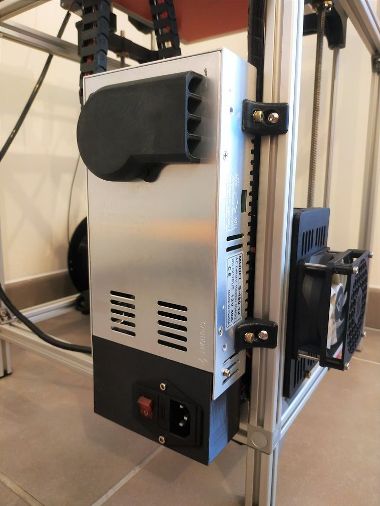

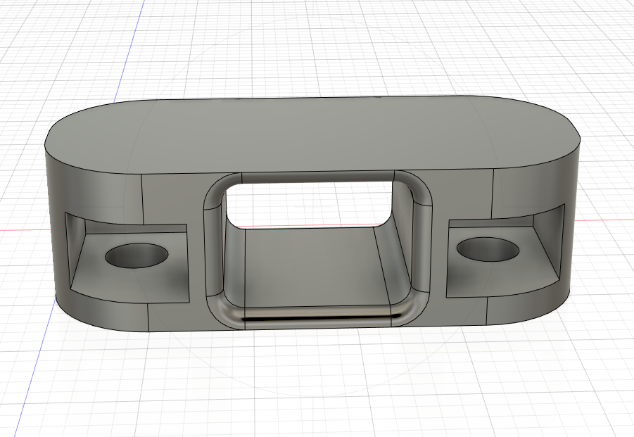

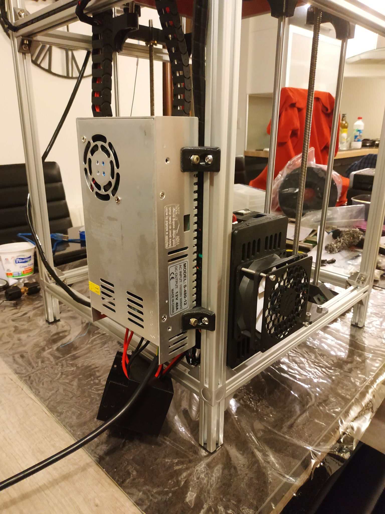

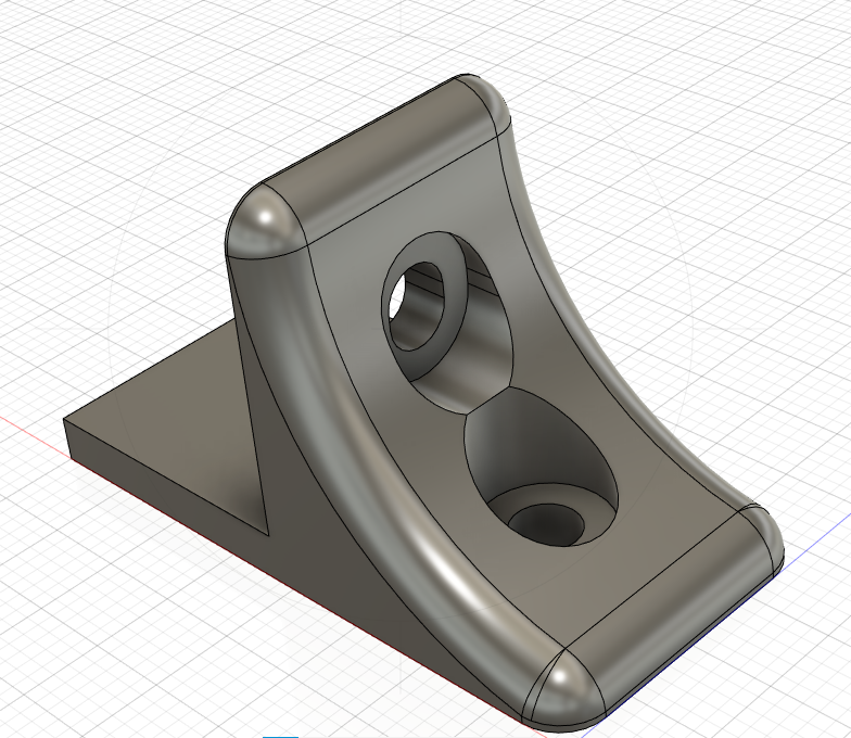

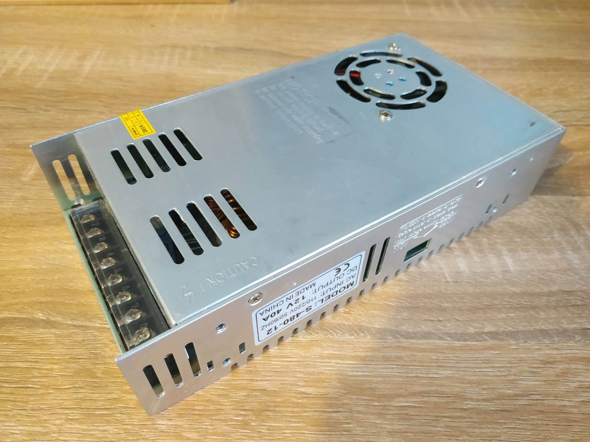

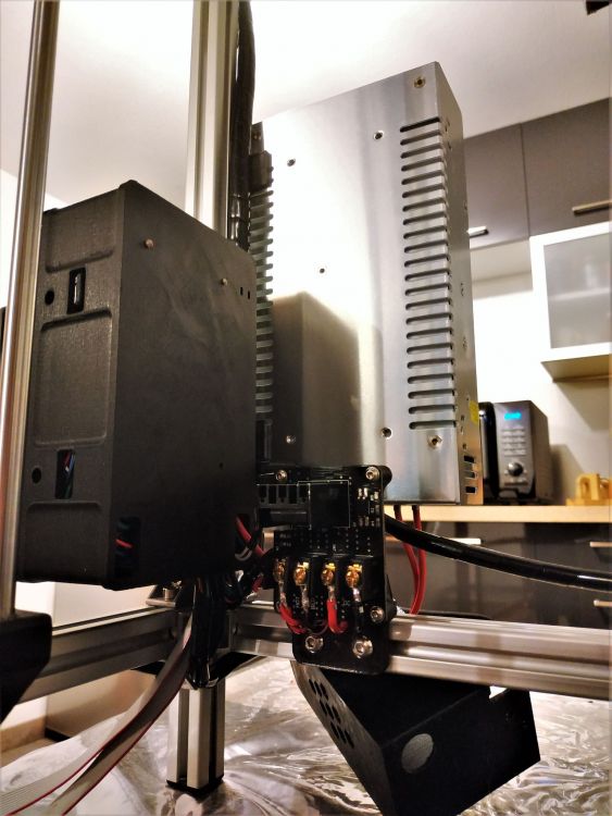

Yamh Posté(e) Mai 6, 2020 Auteur Partager Posté(e) Mai 6, 2020 (modifié) J'ai reçu un nouveau Bltouch pour remplacer le précédent qui commençait à avoir des ratées, il provient de chez Trianglelab. Il avait besoin d'être rapproché de la buse pour pouvoir sonder plus facilement le devant du plateau, alors j'ai fait une petite pièce pour l'accrocher (en bleu). Et une nouvelle Alimentation (40A) qui sera plus facile à accrocher sur le futur caisson (comparé à l'alim de serveur 63A), avec la modélisation d'une équerre : Modifié (le) Mai 6, 2020 par Tekila63 1 Lien vers le commentaire Partager sur d’autres sites More sharing options...
lion02 Posté(e) Mai 6, 2020 Partager Posté(e) Mai 6, 2020 il y a une heure, Tekila63 a dit : J'ai reçu un nouveau Bltouch pour remplacer le précédent qui commençait à avoir des ratées, il provient de chez Trianglelab. Il avait besoin d'être rapproché de la buse pour pouvoir sonder plus facilement le devant du plateau, alors j'ai fait une petite pièce pour l'accrocher (en bleu). Et une nouvelle Alimentation (40A) qui sera plus facile à accrocher sur le futur caisson (comparé à l'alim de serveur 63A), avec la modélisation d'une équerre : Tu as fait des essais avec ce bltouch, moi j'ai acheté l'original mais je sais que trianglelab a des articles de bonne qualité. Je dois passer une cde chez trianglelab pourquoi pas ajouter un bltouch. En combien de temps tu l'a recu ? Lien vers le commentaire Partager sur d’autres sites More sharing options...
Yamh Posté(e) Mai 6, 2020 Auteur Partager Posté(e) Mai 6, 2020 (modifié) @lion02 Oui c'est pas mal je n'ai jamais été déçu de ce vendeur Je l'ai commandé le 7 Avril, donc bon 1mois d'attente, mais ce n'est pas la faute du vendeur. Je reçois certains colis en 12 jours, d'autres restent bloqués à la douane française pendant 2-3 semaines..avant de continuer l'acheminement.. c'est pas évident d'avoir un délais fixe avec le covid. Voici un M48 de mon précédent Bltouch chinois : Mean: 0.198750 Min: 0.177 Max: 0.210 Range: 0.032 Standard Deviation: 0.010262 Et voici un M48 du nouveau Bltouch : Bon ben la qualité est là Modifié (le) Mai 6, 2020 par Tekila63 1 1 Lien vers le commentaire Partager sur d’autres sites More sharing options...

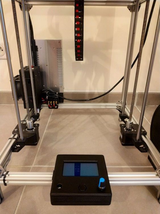

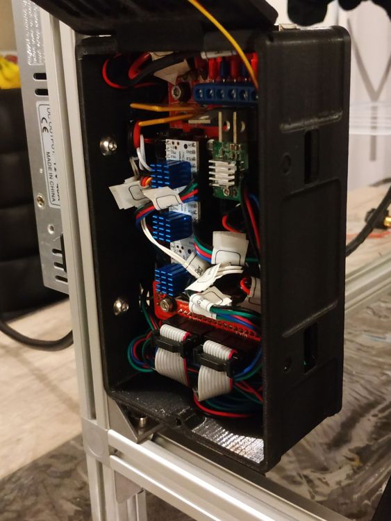

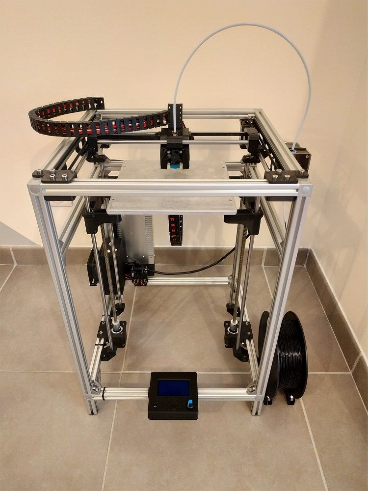

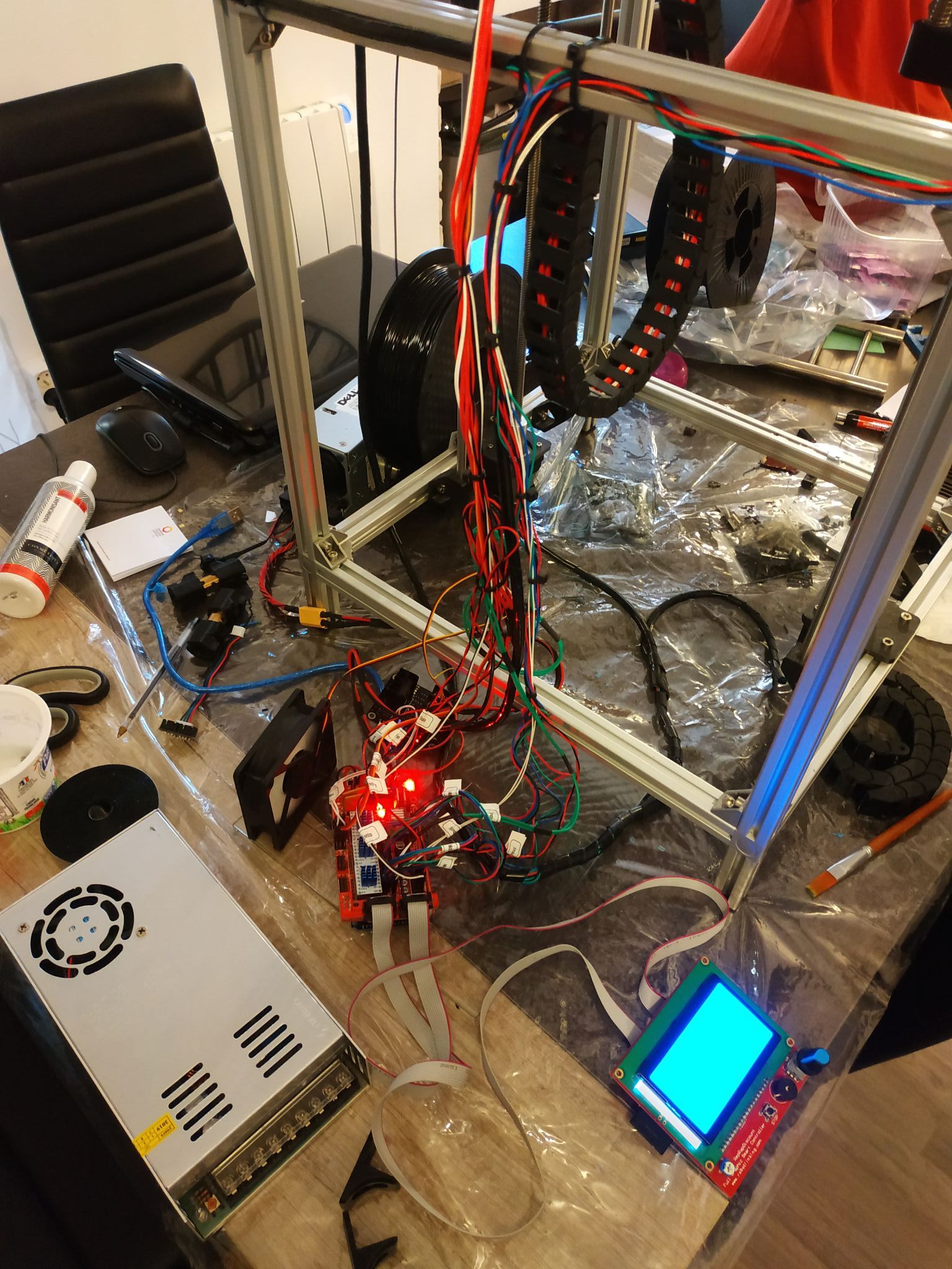

Yamh Posté(e) Mai 14, 2021 Auteur Partager Posté(e) Mai 14, 2021 (modifié) Dans l'optique de vendre ma Voron, je la remet bien propre, à jour et calibrée. D'ailleurs je ne compte plus mes heures.....Aujourd'hui je me dis que j'aurais du la vendre en pièces détachés vu le temps passé à la remettre en état. - Elle garde sa Ramps 1.4 et passe de Marlin 1.1.7 à Marlin 2.0.8 avec une configuration optimisée : Remise à l'endroit de l'origine lorsqu'on est face à l'imprimante, la conception du CoreXY de la Voron 1.5 est tournée à 180°....donc Homing en Xmax pour corriger ça. - Alimentation soudée à la Ramps 1.4 vu la belle surprise au démontage du connecteur. - Nouvelles Courroies, Nouveaux roulements - Print d'un boitier pour la Ramps 1.4, d'une coque de protection pour l'alimentation, d'un support Mosfet. - Nouvelle organisation des câbles - Attente d'un ventilateur 30x30 de remplacement pour l'E3DV6 - Attente d'un extruder BMG - Attente d'un Interrupteur 220V pour l'Alimentation - Attente d'un nouveau Buildtak - Boitier LCD en cours d'impression. Et quelques photos dans le jus, pardonnez le "bordel" ça a été quelques jours de bricolage intense Ce n'est pas encore fini comme j'attends encore quelques pièces, et il me reste à gainer les câbles d'Alim. - Avant : - Après : Modifié (le) Mai 14, 2021 par Tekila63 Lien vers le commentaire Partager sur d’autres sites More sharing options...
Yamh Posté(e) Mai 16, 2021 Auteur Partager Posté(e) Mai 16, 2021 (modifié) Le plus gros est fait ! Surface de Print 230*230*360mm Toujours en attente du ventilateur 30*30 E3DV6, du Buildtak, et de l'extruder BMG. Pour commencer le prix de vente sera de 300€ Avec un dossier contenant le GitHub de la Voron 1.0/1.5 qui est introuvable aujourd'hui (Documentation, STL, Modèles 3D, différents Firmware, Mods, BOM etc..). Et un dossier contenant tous les éléments modifiés : Marlin 2.0.8, les STL, nouveau pin assignment de la Ramps 1.4, preset PrusaSlicer. Modifié (le) Mai 16, 2021 par Tekila63 Lien vers le commentaire Partager sur d’autres sites More sharing options...
