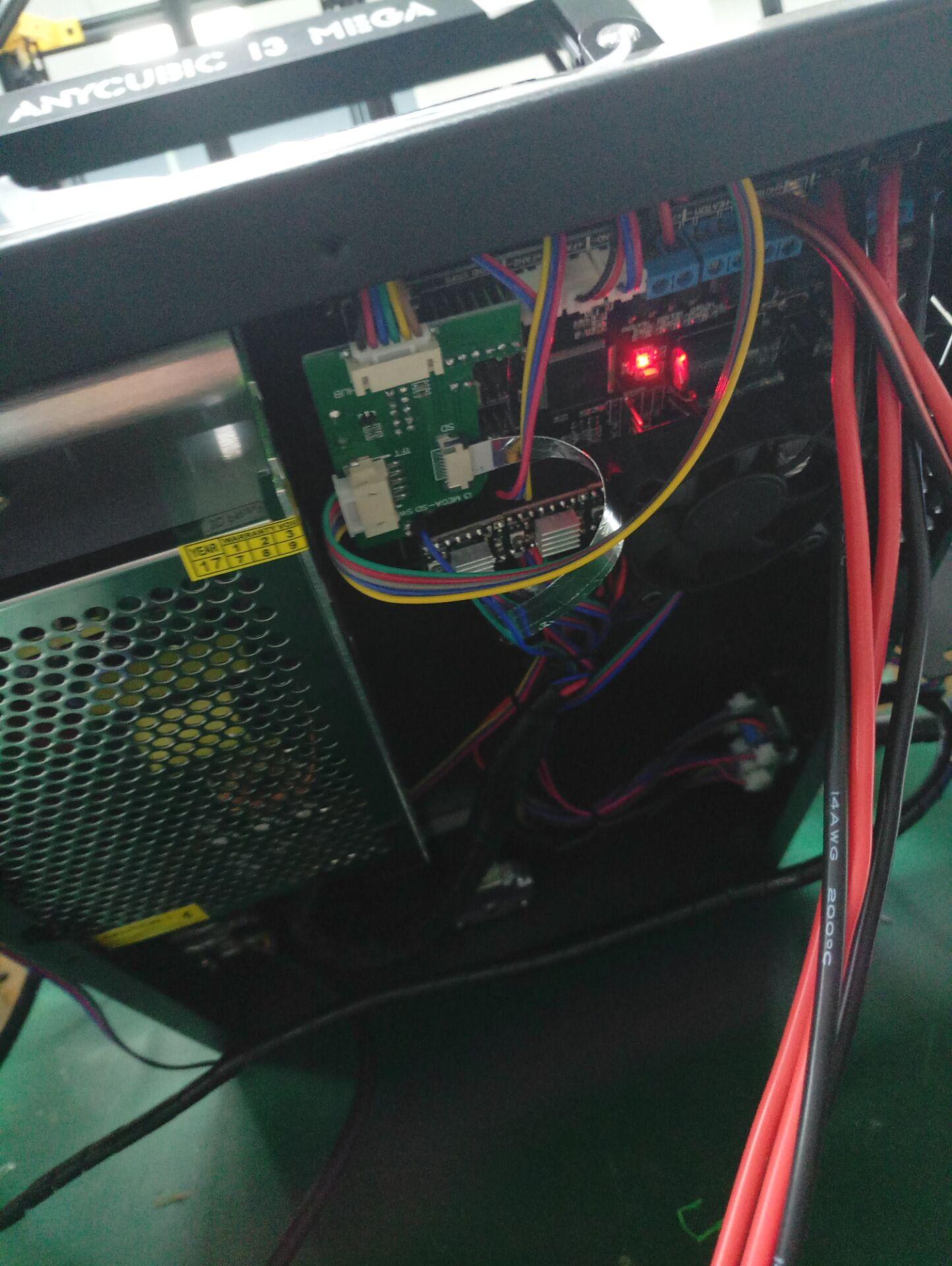

J'suis au boulot là mais j'ai ceci en stock.  J'sais pas si ça aide...
Ca date de quand j'avais des soucis de température et anycubic me montrait quoi checker.
Les photos sont pas tops mais c'est p-e un début.
C'est un début, je regarde en rentrant du boulot ce soir (tard).

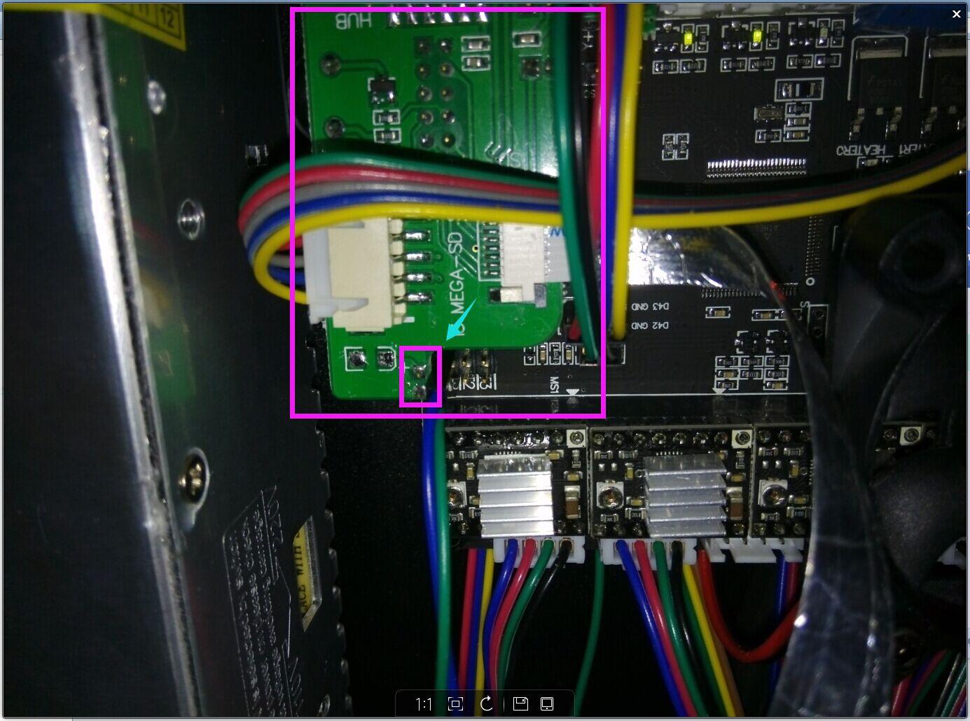

On voit pas tout, mais au moins on peut suivre les pistes. Visiblement, pour la SD, c'est juste un 'transfert' d'un connecteur EXP de la Trigorilla vers un petit ZIF pour nappe.
Fil vert/bleu branché sur T1 donc, c'est l'extrudeur ?

Bon, après avoir reparcouru le tuto, c'est tout sauf clair....   parce que sur les illustration c'est marqué de croiser Z et E1, mais d'origine, les moteurs sont déjà en Z/E1 ou est-ce que les 2 moteurs de Z sont sur le même driver avec sortie en parallèle Z et Z'  ???
Y'a des photos de détail ou on peut presque lire la marque des vis, mais pour se situer, c'est hyper pas facile :P
le endstop d'origine reste a sa place, et reste branché sur limit Z- ?
on ajoute un endstop, mais sur le moteur de gauche ou sur celui de droite...? (quand on est face à la machine)
le second endstop se connecte en D42 (du coup, c'est celui correspondant au Z2)
Donc, le moteur associé au capteur branché en D42, il est connecté en Z ou en E1 ?
