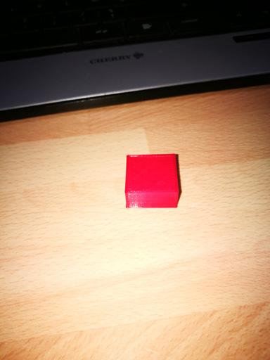

Murdock Posté(e) Aout 5, 2017 Auteur Posté(e) Aout 5, 2017 (modifié) Bonne nouvelle ma Méga est en train de faire son premier print sous Marlin 1.1.4 ! @.AleX. J'ai pas mal de modifications à te donner car non seulement le datasheet de la carte est faux. (Si si ! Si tu regardes attentivement il y a deux ports D14 et deux ports D15) mais en plus la sérigraphie sur la carte est fausse ! le port sérigraphié D42 est sur la patte D43 de l'atmega est inversement ... Mais bon ca y est ca tourne ! Les fonctionnalités récupérées pour l'heure sont : - Contrôles des moteurs. - Endstops. - Sondes de températures. - Ventilation hotend. - Ventilation du print. - Ventilation de l’électronique. - Dual Z-EndStop. Prochaines étapes : - Récupération du capteur capacitif/inductif. - Mise en place de l'autobed en mode bilinéaire. - Récupération des fonctionnalités de l'écran. (Bah oui car là mis à part de la lumière il ne fait pas grand chose) - Récupération du fonctionnement du lecteur SD. - Récupération du détecteur de fin de filament. (c'est presque fait) Ah mon petit cube est terminé ! C'est un petit cube pour la MEGA mais un pas de géant vers la liberté ! xptdr !!! Modifié (le) Aout 5, 2017 par Murdock 3

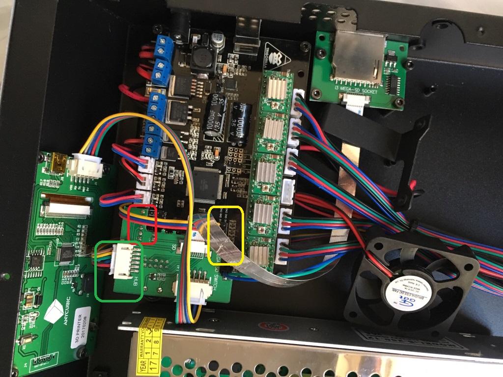

thsrp Posté(e) Aout 5, 2017 Posté(e) Aout 5, 2017 Il y a 9 heures, Murdock a dit : Ca c'est la question à 100€ on peut pas savoir les end_stops sont connectés sur la "carte de transfert" et celle ci est raccordé au connecteurs des endstops de la carte mère. ?? Tu es certain de ce que tu dis? Je suis en vacances et ne peux vérifier mais dans mon souvenir les endstops de la trigorilla ne sont pas raccordé et cela m'avait surpris qu il ne se servaient pas des ports classiques endstop sur la mega alors que j imagine sur la delta ils s en servent. A vérifier tout de même avec quelqu'un qui a une mega sous les yeux

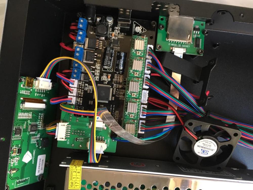

Murdock Posté(e) Aout 5, 2017 Auteur Posté(e) Aout 5, 2017 Il y a 2 heures, thsrp a dit : ?? Tu es certain de ce que tu dis? Je suis en vacances et ne peux vérifier mais dans mon souvenir les endstops de la trigorilla ne sont pas raccordé et cela m'avait surpris qu il ne se servaient pas des ports classiques endstop sur la mega alors que j imagine sur la delta ils s en servent. A vérifier tout de même avec quelqu'un qui a une mega sous les yeux Alors j'ai eu un peu la flemme de démonter x fois la mienne cette nuit surtout que je devais flasher toutes les 5 min pour tester. Mais sur la photo que j'ai récupéré du post sur les tmc2100 on voit bien : - Entourés en rouge les soudures des connecteurs qui vont de la cartes de transfert vers les connecteurs "endstops" de la carte mère. - Entouré en en vert le connecteur qui amène les endstop sur la carte de transfert. (C'est ce point que je doit revalider par un nouveau démontage, mais j'en suis certain à 99.99%) - Entouré en jaune le connecteur du endstop de l'axe Y relié au port D43 de la carte mère. (Sauf que le D43 est relié au D42 de l'atméga ) Je remet également la photo sans les cercles de couleur, tu verras on devine bien les pistes qui vont de la zone entourée en vert vers la zone entourée en rouge. 1
