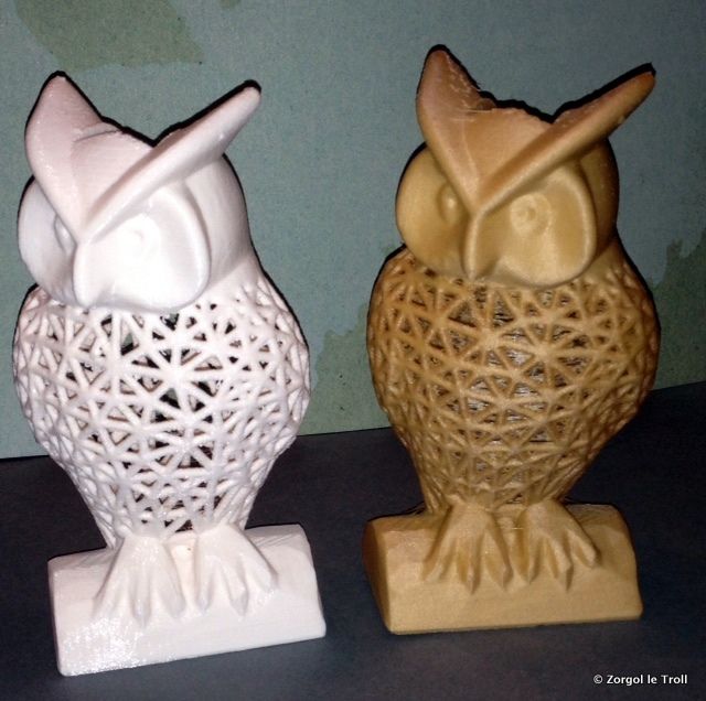

zorgol Posté(e) Mars 1, 2016 Posté(e) Mars 1, 2016 (modifié) voici le résultat d'utilisation du Esun Wood : le résultat est satisfaisant, il y a un peu plus de boulot de finition car les zones ajourées sont remplies de fibres légères. Est-ce du à une température d'extrusion trop élevée ? C'est le owl-Pen_Holder-support trouvé sur Thingiverse Modifié (le) Mars 1, 2016 par zorgol
Motard Geek Posté(e) Mars 2, 2016 Posté(e) Mars 2, 2016 Il y a 11 heures, zorgol a dit : Est-ce du à une température d'extrusion trop élevée ? Très certainement. Tu peux peut-être jouer aussi un peu sur le retract et la vitesse de déplacement (en les augmentant ça devrait diminuer ce phénomène de "cording").

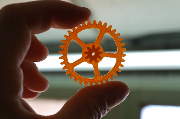

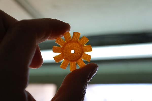

did31 Posté(e) Décembre 17, 2016 Posté(e) Décembre 17, 2016 Bonjour à tous J'ai acheté du Filo 3D orange, je m'attendais à ce que l'orange laisse passer un peu de lumière mais là c'est carrément translucide ! Donc je suis vraiment déçu par le rendu surtout pour un filament de cette gamme Ca ne ressemble pas par exemple à l'orange des pièces de ma Discovery200, d'ailleurs savez-vous avec quel fils Dagoma imprime les pièces de ses Discovery200 ? Merci, Denis
zorgol Posté(e) Décembre 17, 2016 Posté(e) Décembre 17, 2016 Bonjour Denis, A priori les pièces de la Dagoma sont faites en Octofiber, j'ai testé le Orange et il est opaque.
did31 Posté(e) Décembre 17, 2016 Posté(e) Décembre 17, 2016 Ok merci Zorgol Il y avait avec la Dagoma un échantillon de fil blanc très solide une fois imprimé donc je pense que c'était de l'Octofiber, du coup je ne vois pas trop l'intérêt du filo 3D
zorgol Posté(e) Décembre 17, 2016 Posté(e) Décembre 17, 2016 Il y a peut-être une différence au niveau qualité car l'Octofiber est noté comme ayant une bonne tenue mécanique mécanique (mais dans ce domaine le Polymax est le meilleur) Mais la différence principale est dans le conditionnement car le Filo3D est en bobine carton de 300g et l'Octofiber est en bobine plastique de 750g.
