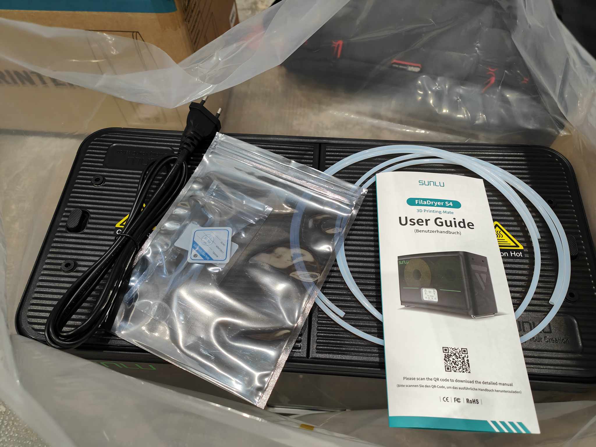

Le boitier est soigneusement emballé. Dans le carton, nous aurons donc notre FilaDryer, une notice en anglais et en allemand, ainsi qu’un petit sachet avec des bouchons pour les passages des tubes PTFE qui ne seront pas utilisés.

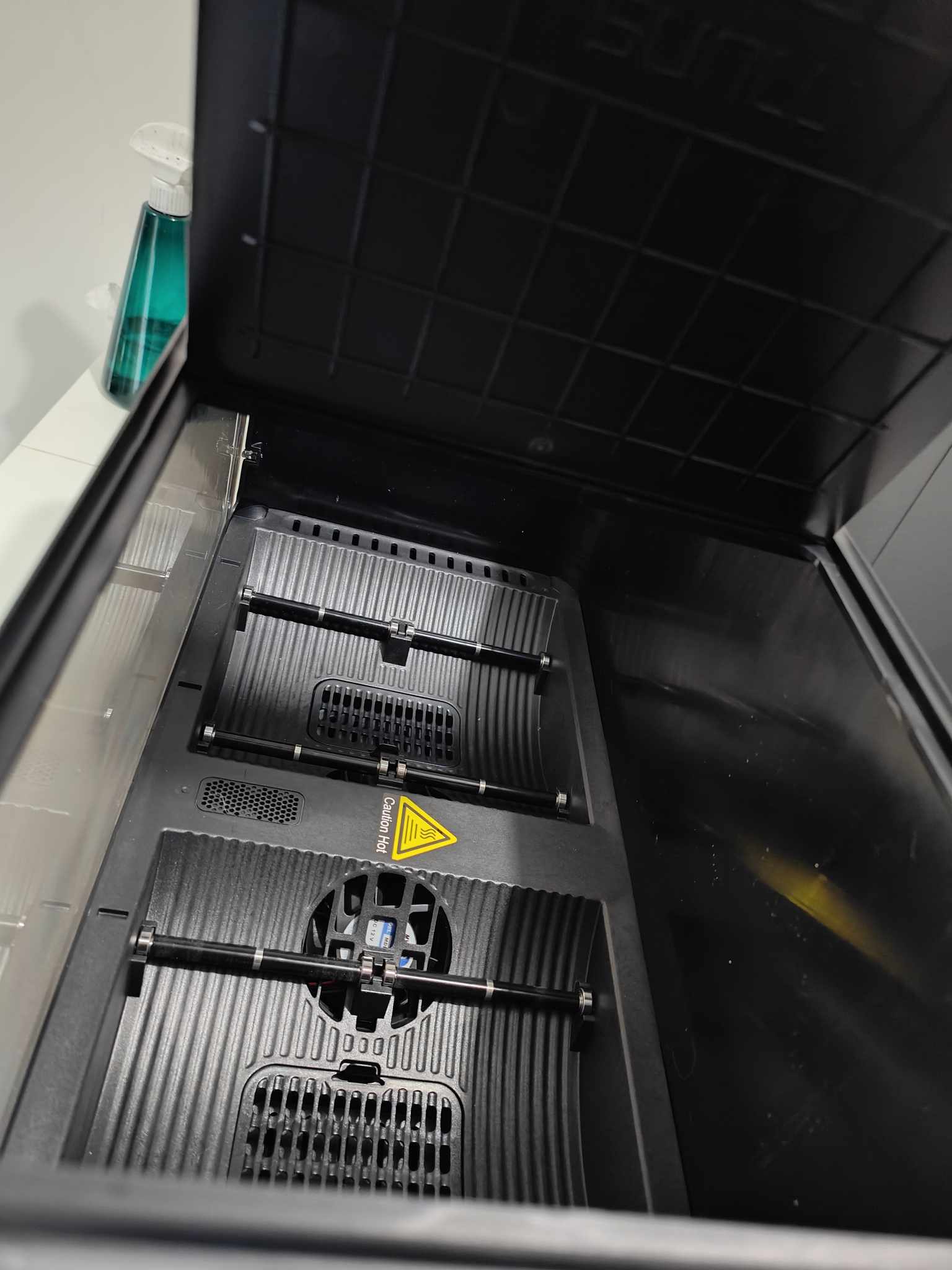

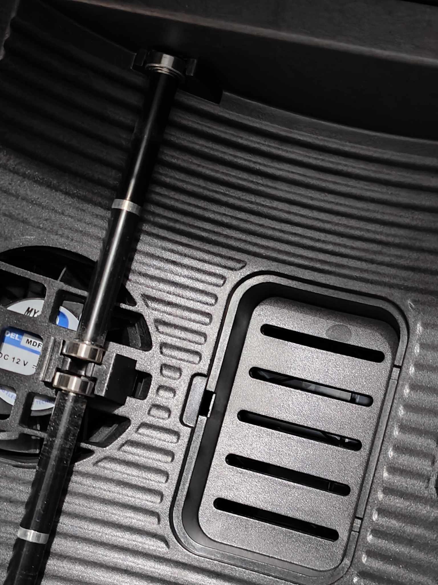

Avant d’allumer le S4, nous pouvons constater deux ouvertures sur le dessus. Chacune permet de recevoir deux bobines de filaments, soit un total de quatre.

![Intérieur du Sunlu S4](https://www.lesimprimantes3d.fr/wp-content/uploads/2024/04/interieur2-1-728x971.jpg)

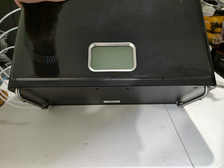

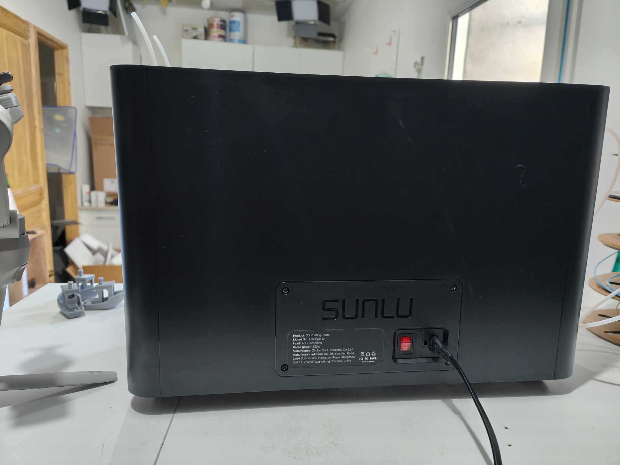

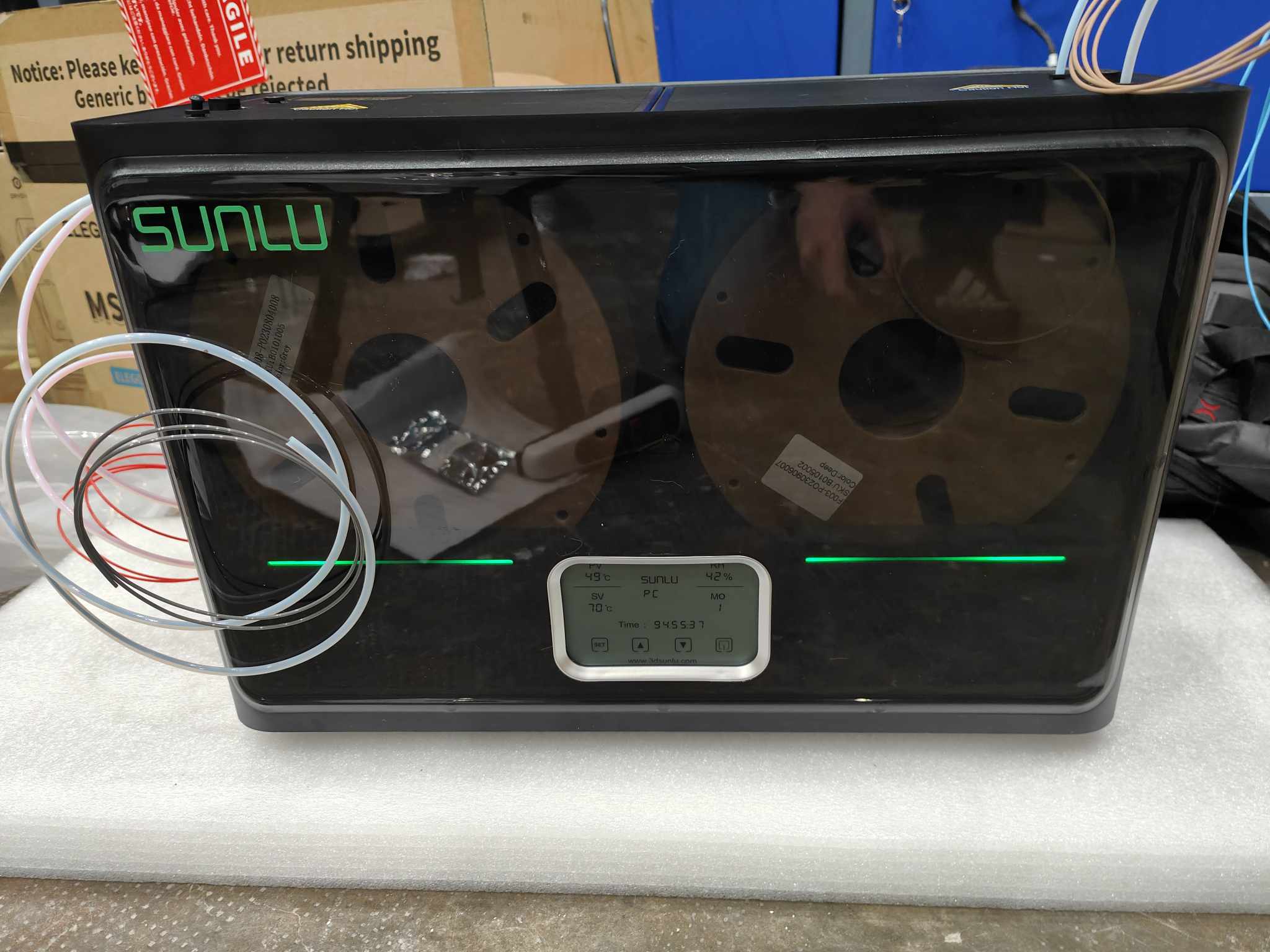

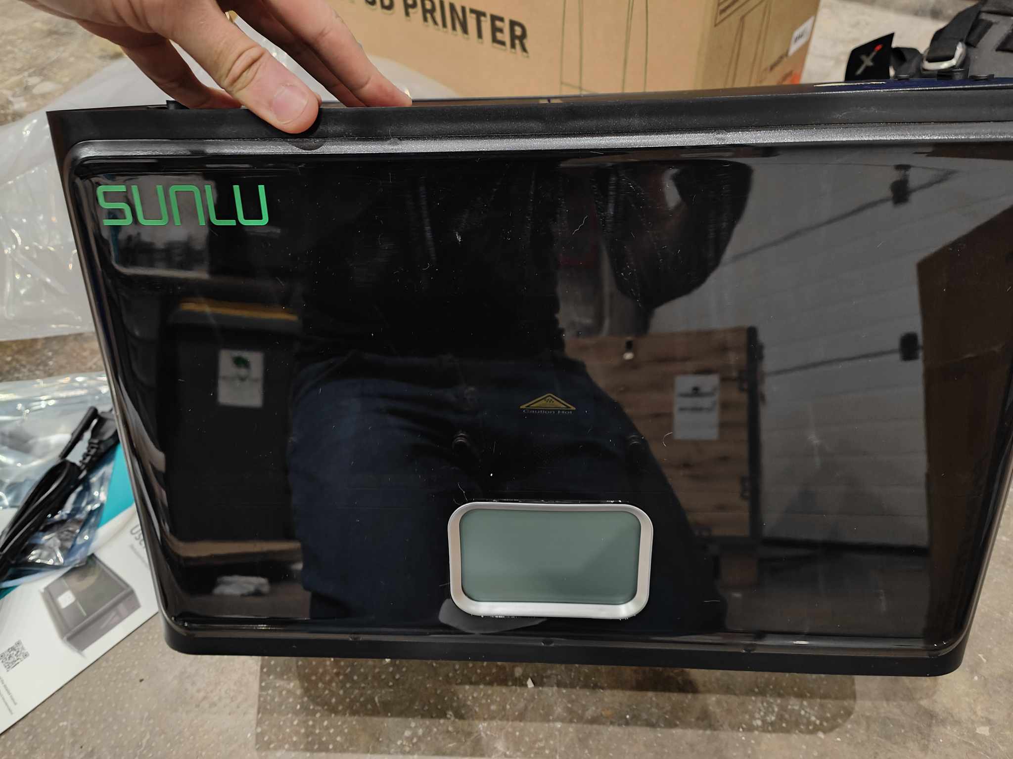

Sur l’arrière de la machine, nous avons le bouton d’alimentation ainsi que l’emplacement prévu pour la prise. A l’avant, une façade en plexiglas qui permet de voir les bobines ainsi qu’une bande LED verte du plus bel effet. Enfin, nous avons un écran LCD avec quelques informations et quelques options.

Mise en route du Sunlu FilaDryer S4

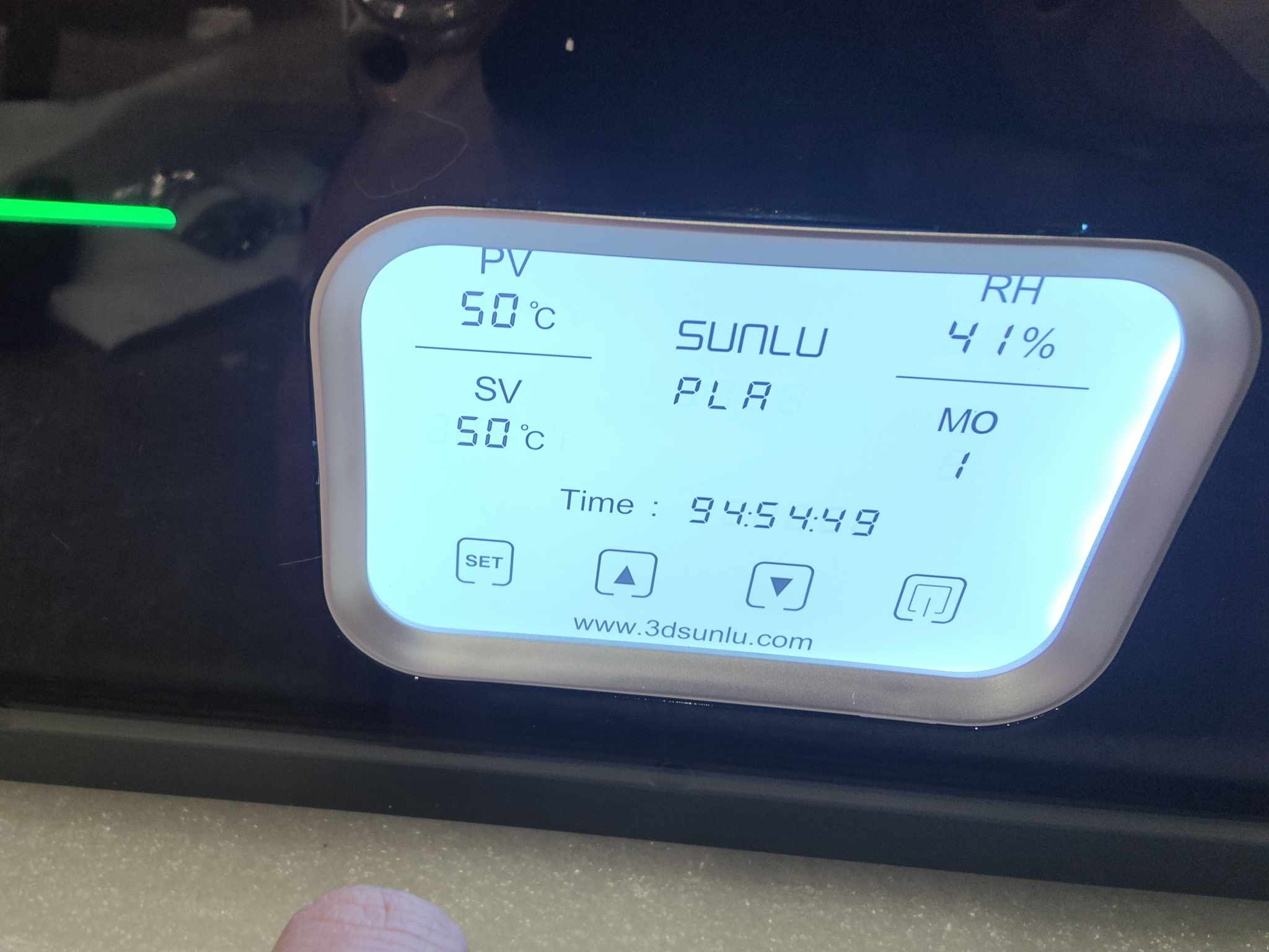

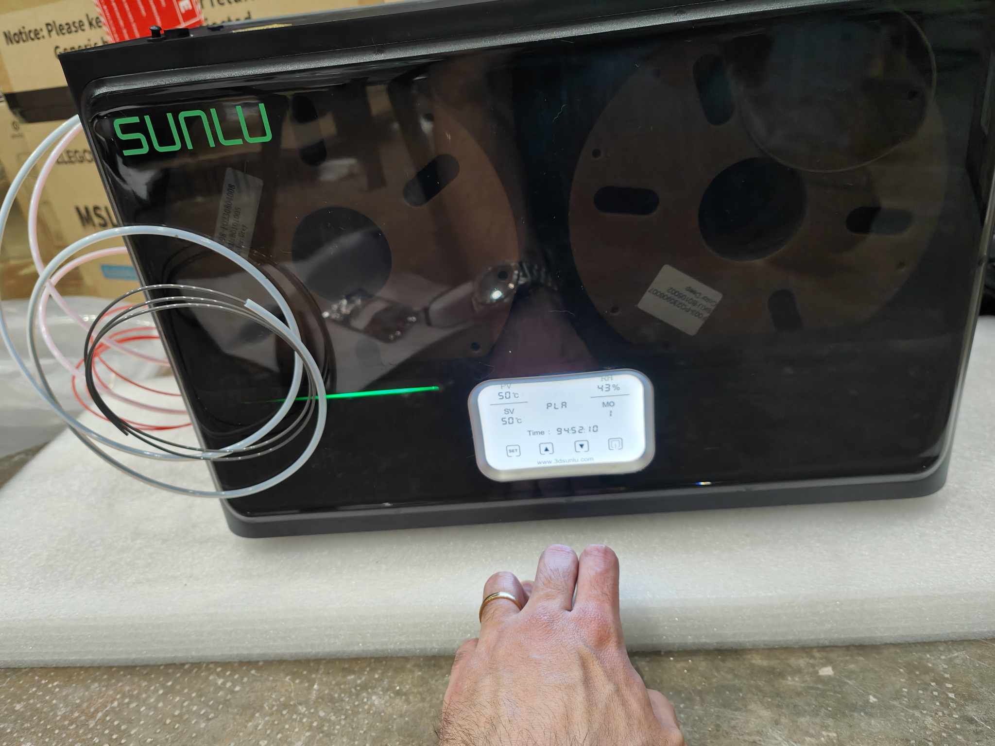

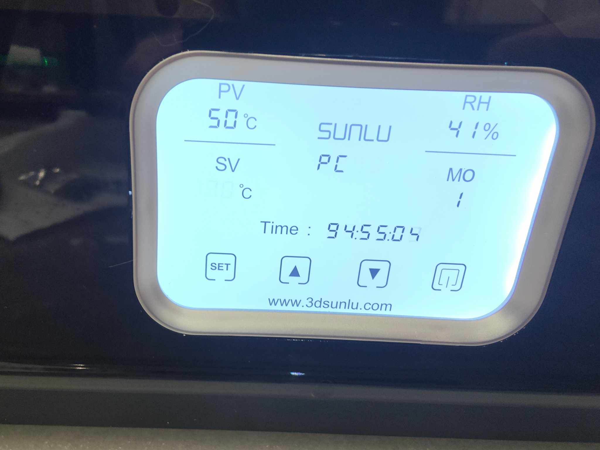

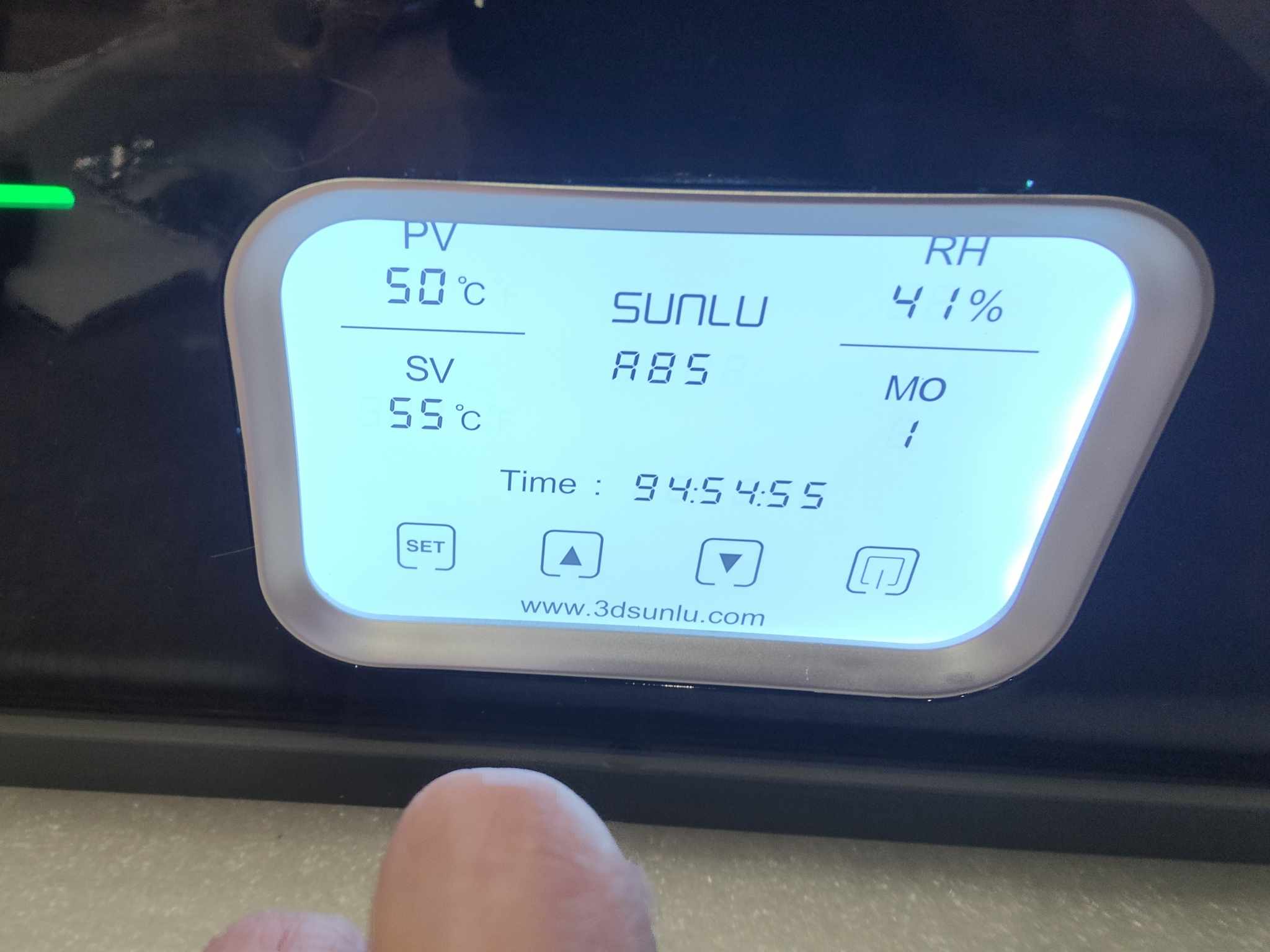

Une fois les tubes en Teflon installés et les bobines insérées, on peut utiliser l’écran tactile et ses fonctions. Tout est bien entendu clairement expliqué sur la notice (en anglais). Il est possible d’indiquer le type de matériau pour que la machine sélectionne les températures recommandées, ou alors déterminer soi-même la température cible, jusqu’à 70°C.
![lcd1 1](https://www.lesimprimantes3d.fr/wp-content/uploads/2024/04/lcd1-1-728x546.jpg)
![lcd2 1](https://www.lesimprimantes3d.fr/wp-content/uploads/2024/04/lcd2-1-728x546.jpg)
![lcd3](https://www.lesimprimantes3d.fr/wp-content/uploads/2024/04/lcd3-728x546.jpg)
- Manuel, qui montera la température de l’enceinte à la valeur que nous aurons choisie pendant un laps de temps défini.
- La même chose, sauf que si le capteur d’humidité est proche ou supérieur à 50%, le séchoir continuera de fonctionner jusqu’à passer sous les 30%.
En outre, et un des détails des plus importants pour moi, on peut personnaliser le comportement de la bande LED (oui, j’aime bien). On peut la mettre fixe, l’éteindre, ou la faire défiler, et c’est déjà pas mal.

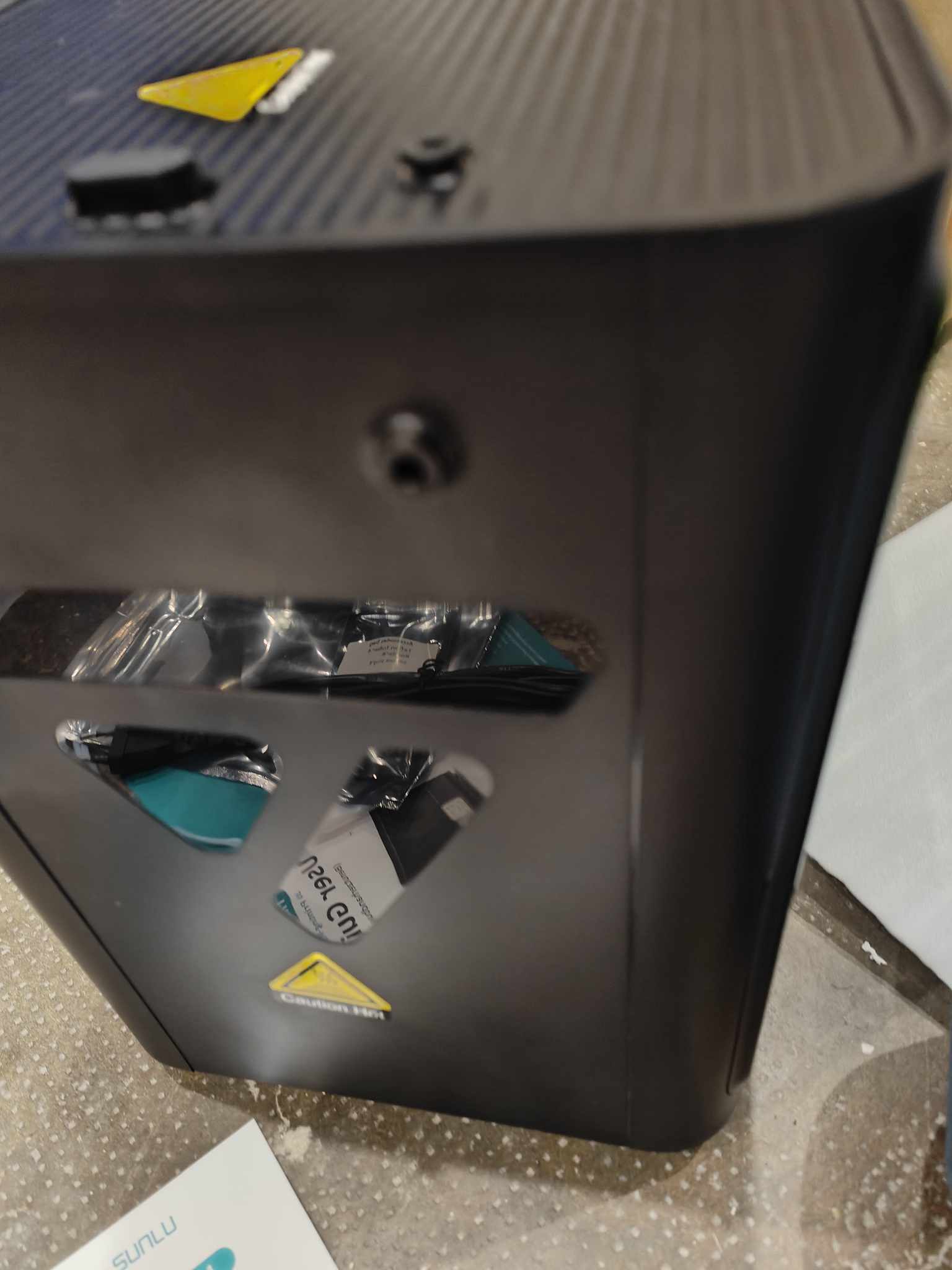

Une machine chaude, c’est dangereux ?
Demandez à ma femme, oups je m’égare à nouveau.

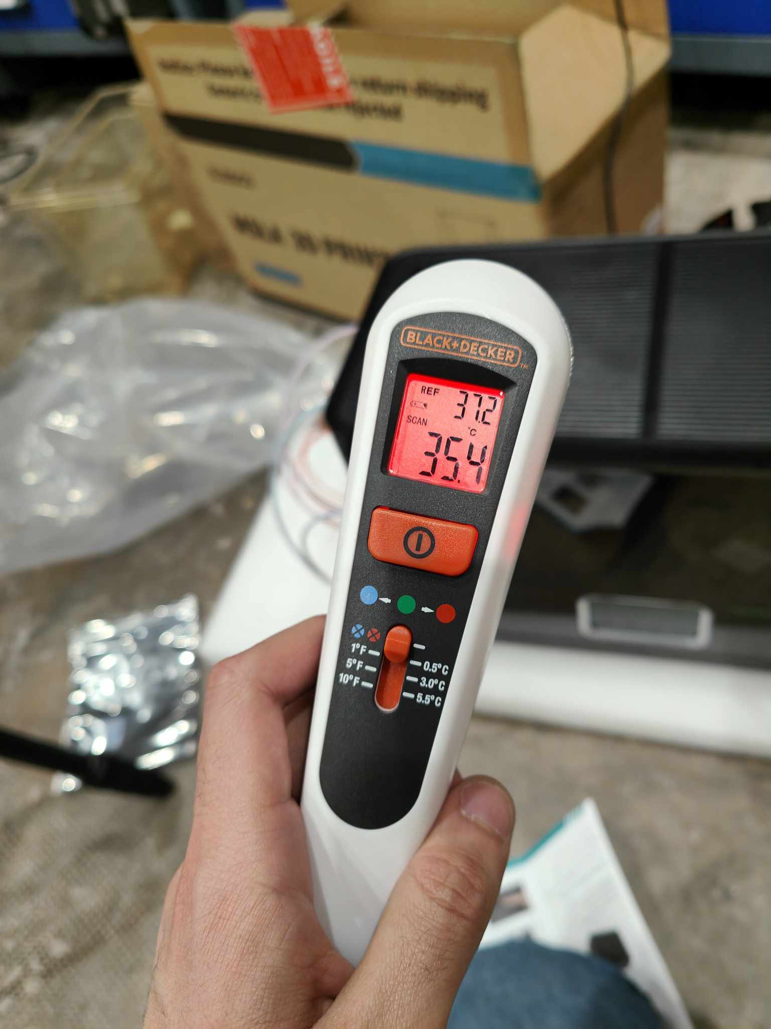

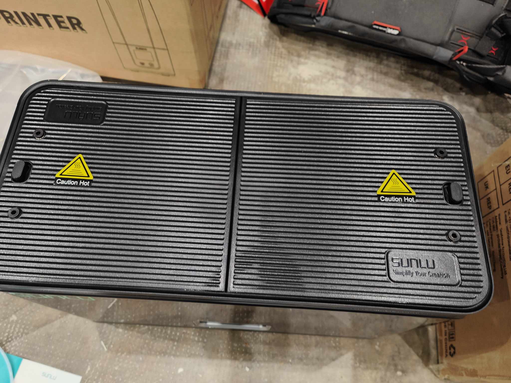

Quelque chose à attiré mon attention : les autocollants “Caution” et “Hot”. En tant que “crash-testeur” qui se respecte, j’ai été obligé de vérifier cet élément. J’ai mis le sécheur à température maximale pendant plusieurs heures. Ma sonde indiquait une température à 50 degrés sur les éléments.
J’ai donc décidé d’y poser ma main. Alors c’est chaud mais ce n’est pas brûlant. J’ai pu laisser ma main en contact plusieurs secondes avant de ressentir une gêne. Cette étiquette sert surtout à préciser qu’il ne faut sans doute pas déposer n’importe quoi près des parois et surtout pas un Mr Freeze. 😉

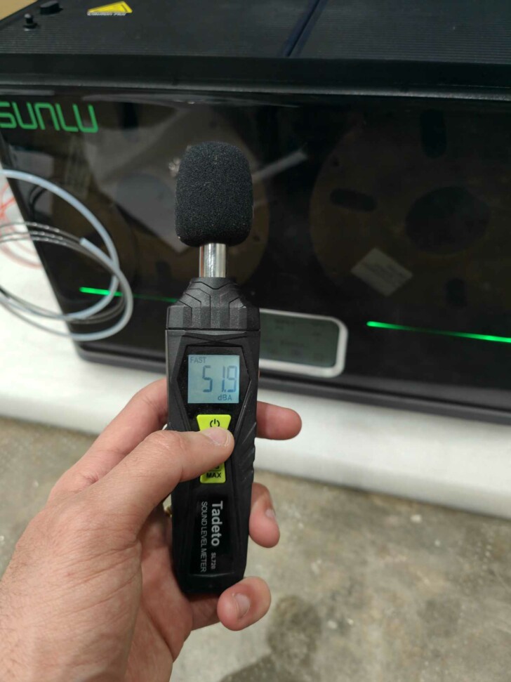

Nuisance sonore
La chauffe de ce Sunlu Fila Dryer S4 génère en moyenne 52 dB. Bien qu’audible, il reste inférieur au bruit généré par les dernières générations d’imprimantes FDM.

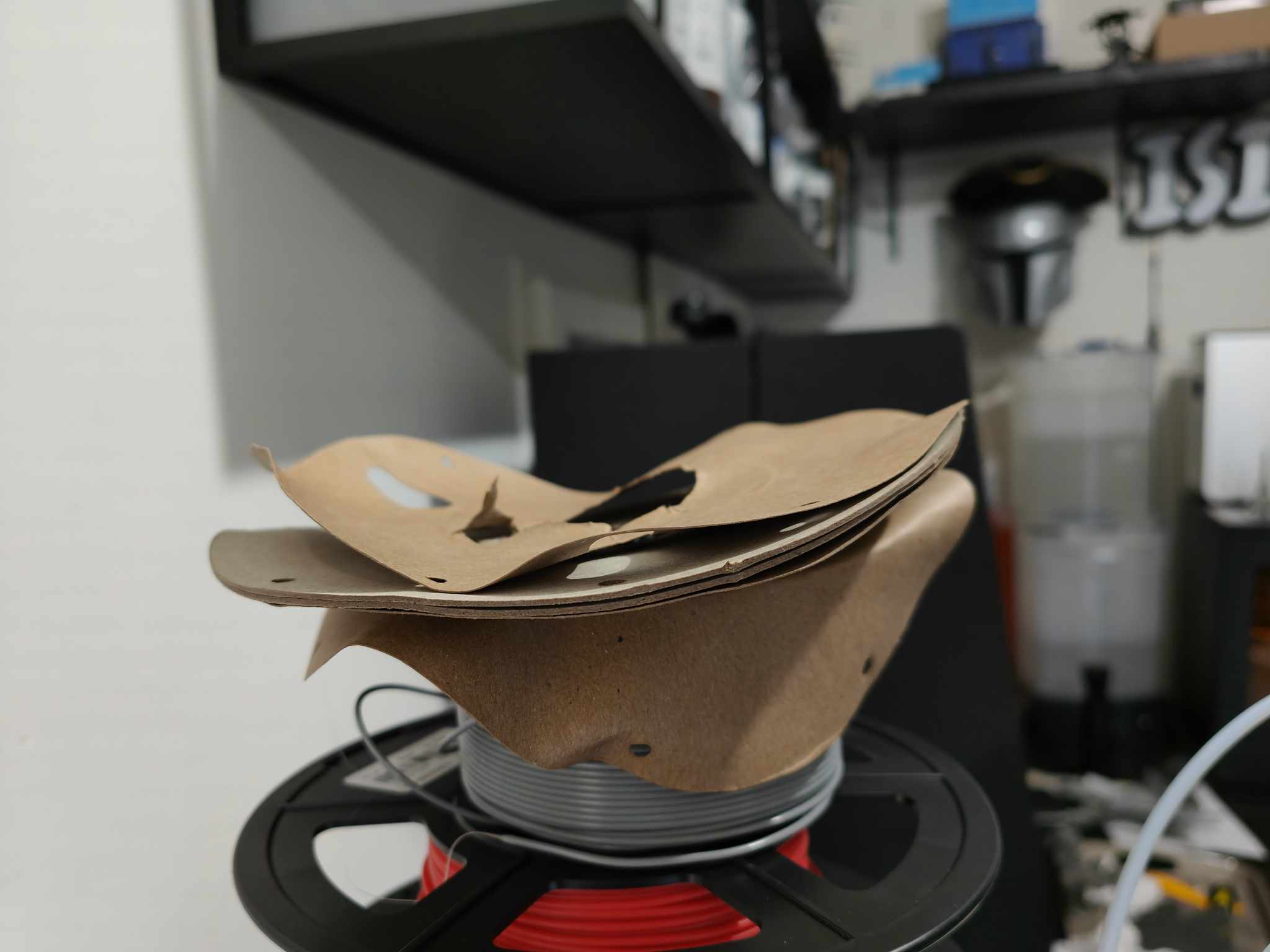

J’ai testé plusieurs marques de bobines. Si les bobines classiques Sunlu s’adaptent (heureusement) parfaitement, mes bobines en carton Eryone étaient plus capricieuses, surtout quand il restait trop peu de filament. Si vous êtes consommateur d’autres marques de bobines, il sera peut-être intéressant de concevoir un enrouleur de bobine.

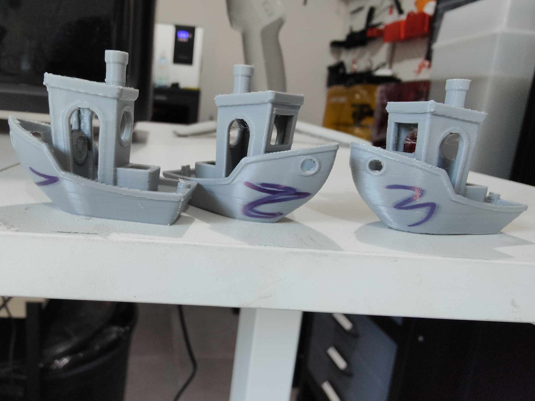

Pour être franc, je n’ai jamais eu de problème d’humidité sur mes filaments, même sur les bobines laissées à l’air libre dans le garage. Il a donc fallu que j’innove.

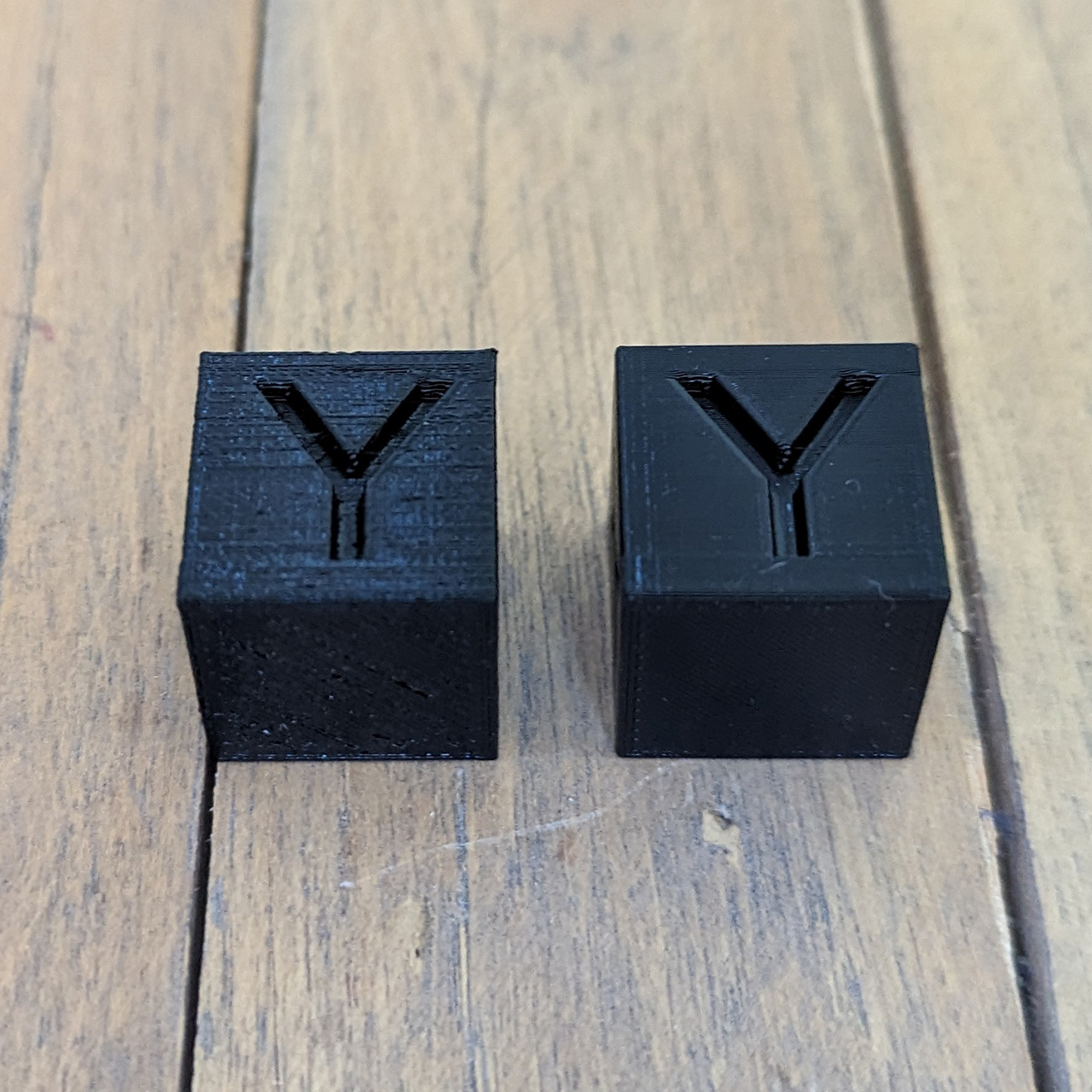

J’ai laissé une bobine dans une flaque d’eau quelques heures, en plus de l’arroser gaiement au jet d’eau. J’ai ensuite imprimé un Benchy Boat avec mon Anycubic Kobra 2 Max… Bah il était aussi bien qu’avant l’opération… A mon avis, faut vraiment le vouloir pour faire prendre l’humidité à un filament.

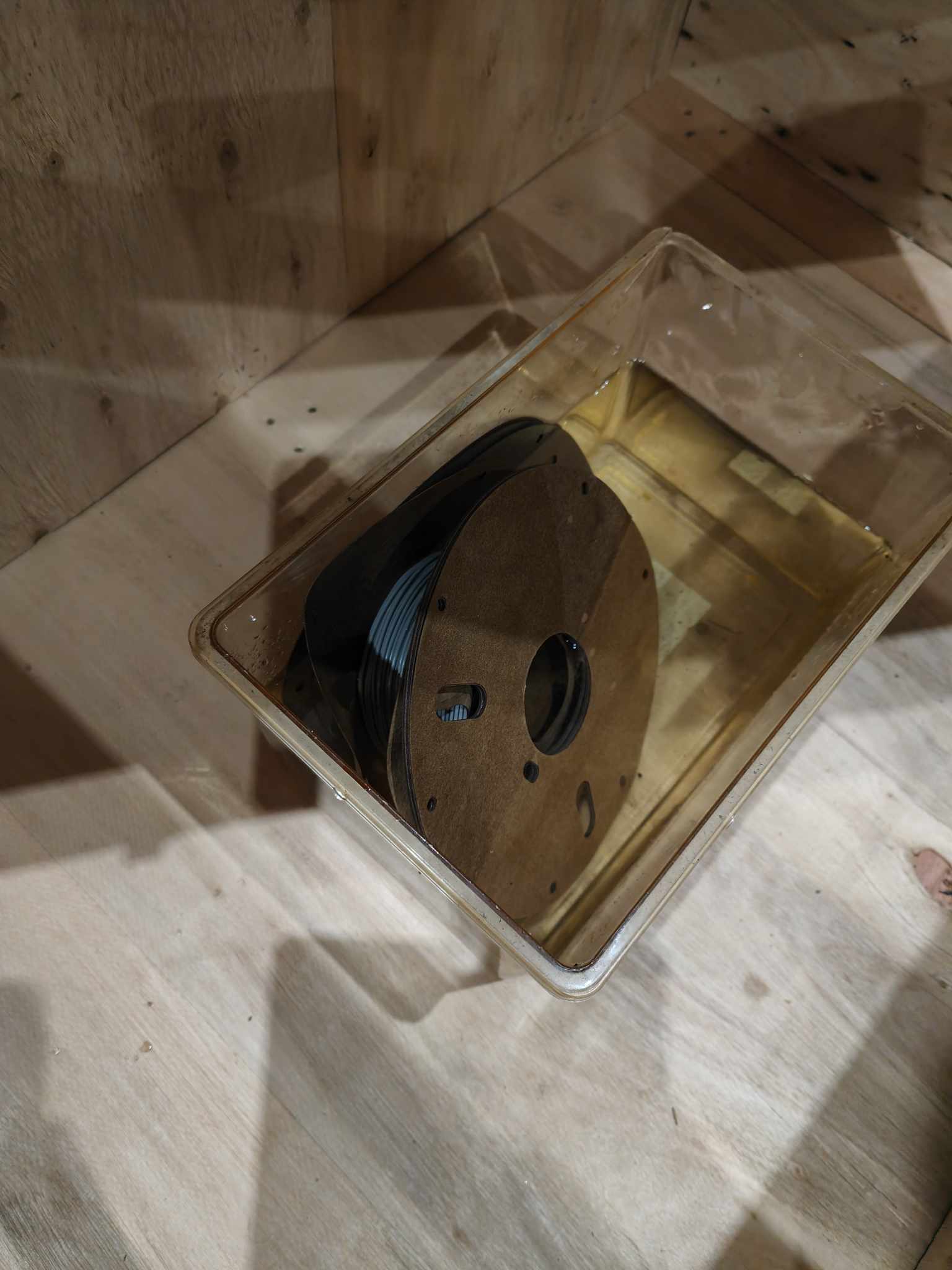

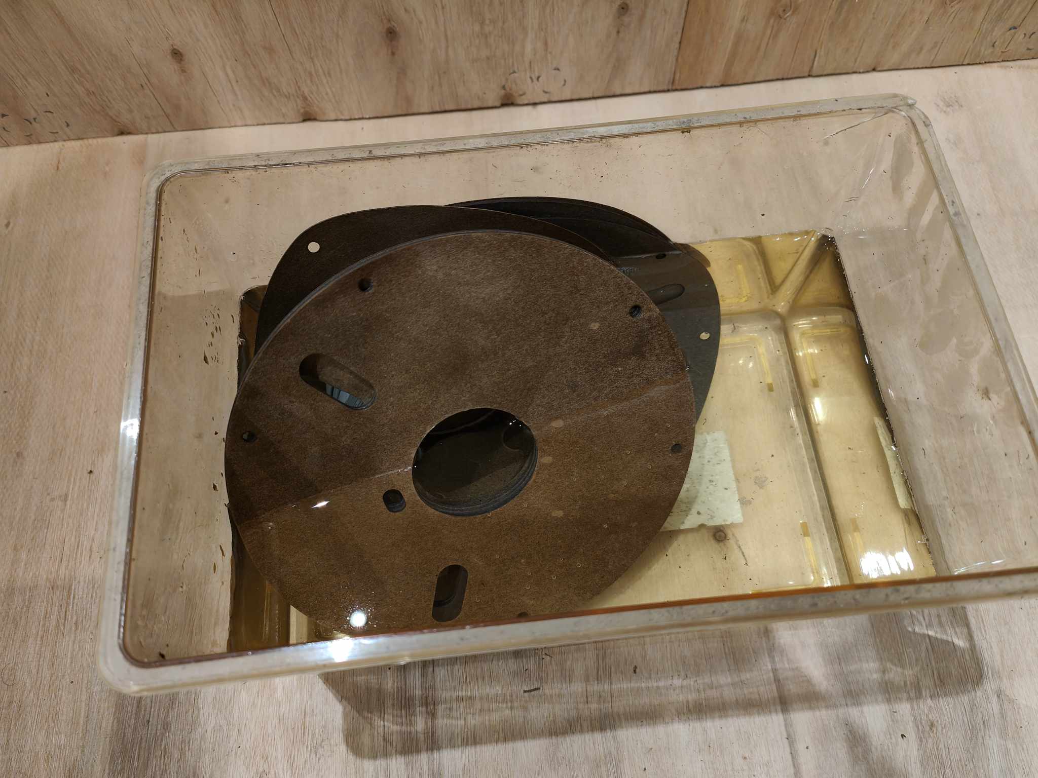

S’il y a bien quelque chose que je sais faire, c’est aller plus loin dans les mauvaises idées. J’ai donc rempli un réservoir d’eau, j’y ai déposé la bobine et j’ai fermé le réservoir. J’ai ensuite laissé la bobine dedans toute une nuit.
![fialementeau2 1](https://www.lesimprimantes3d.fr/wp-content/uploads/2024/04/fialementeau2-1-728x546.jpg)
![filament eau 1](https://www.lesimprimantes3d.fr/wp-content/uploads/2024/04/filament-eau-1-728x971.jpg)
Bon… Il faut que je trouve un tuto sur comment faire prendre l’humidité à sa bobine. Car après une nuit dans un récipient d’eau, mon PLA Anycubic donne les mêmes résultats… Alors que le contour de la bobine en carton, lui, s’effiloche comme un saucisson lors de l’apéritif.
![test d'humidité benchy boat avec Sunlu FilaDryer S4](https://www.lesimprimantes3d.fr/wp-content/uploads/2024/04/bench-728x546.jpg)
Les différences ne sont pas flagrantes
On va faire avec ce qu’on a. Je mets la bobine, du moins ce qu’il en reste, dans le séchoir en mode 2.
Pour rappel, le mode 1 se contente d’un compte à rebours et arrête le séchage après ce laps de temps. Le mode 2 vérifie le niveau d’humidité après la fin du temps choisi. Il continue de chauffer si l’humidité est supérieure à 50%. Dans mon cas, j’ai laissé la machine fonctionner durant toute une nuit. C’est sept heures plus tard que je suis allé voir l’état de la bobine.
Au réveil, la bobine était parfaitement asséchée. J’ai d’ailleurs pu constater que je n’avais pas mis les sachets déshydratants dans le sécheur Sunlu. L’objectif est néanmoins accompli.

Avec du PLA et dans mon contexte, je n’ai pas réussi à prouver qu’un filament humide s’imprime moins bien qu’un filament conservé au sec. Attention toutefois, cela ne veut pas dire que le Sunlu FilaDryer S4 ne fait pas son travail, on voit bien que l’humidité au sein du boitier diminue.

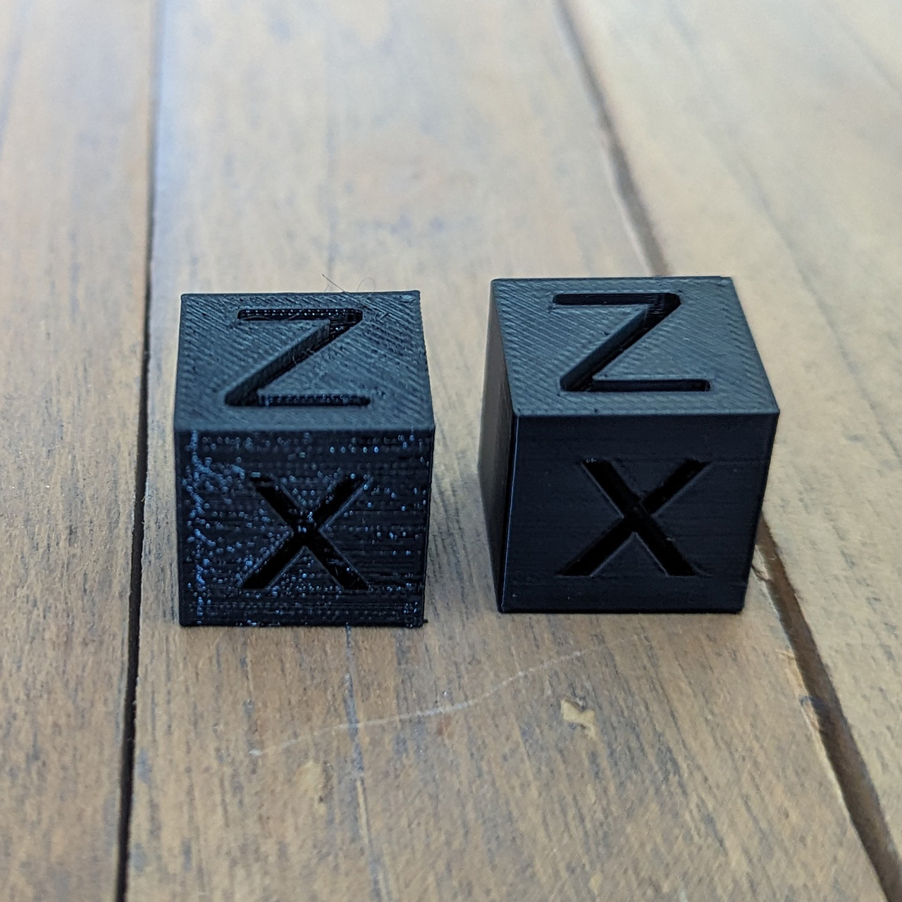

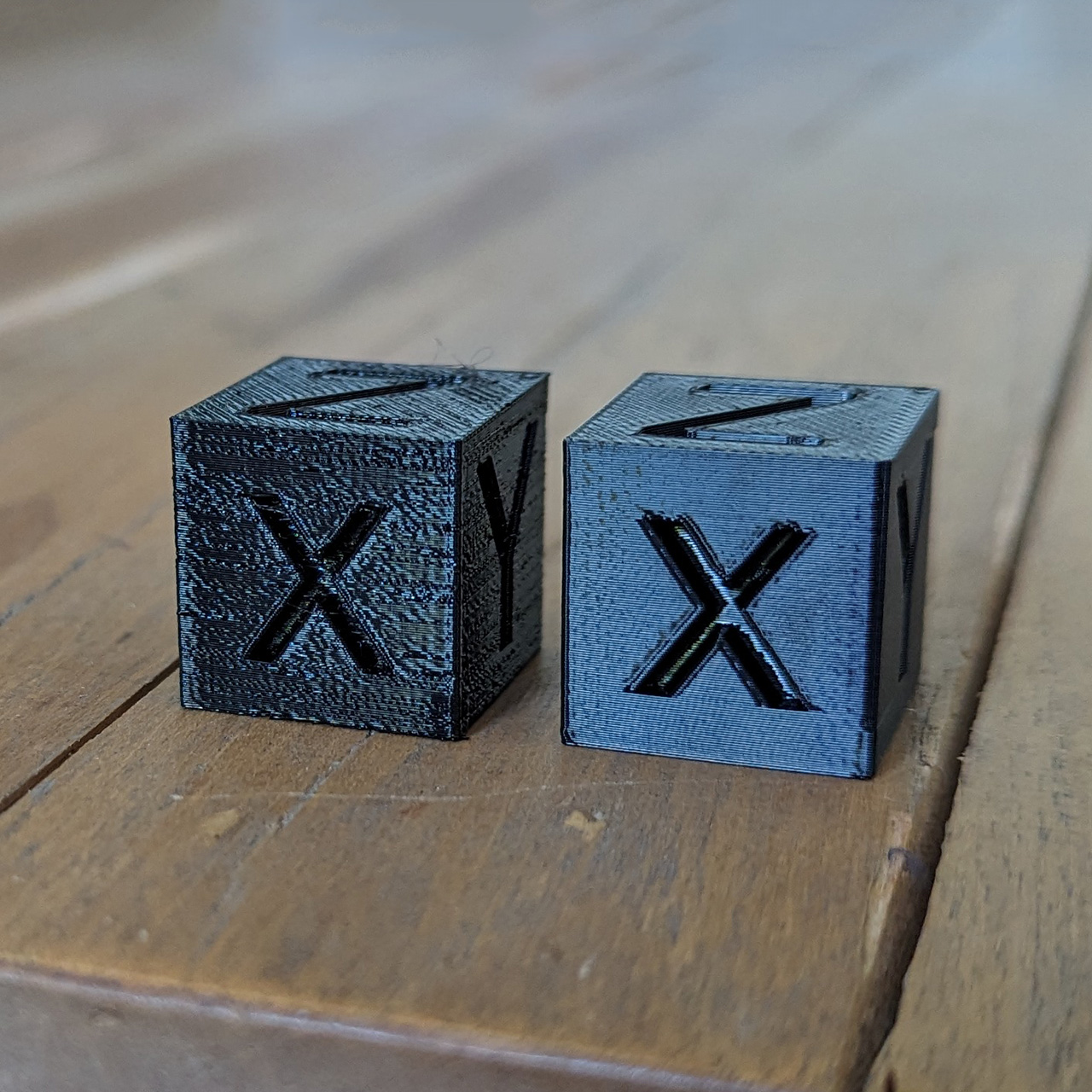

Je sais que Motard Geek a lui aussi peiné à démontrer l’utilité d’un sécheur de filament. Cependant, c’est avec un échantillon de TPU Sainsmart que Jérôme n’arrivait pas à imprimer, qu’il a réussi à démontrer que l’humidité pouvait avoir un impact non négligeable sur la qualité d’impression :
![Test filament PLA humide 001](https://www.lesimprimantes3d.fr/wp-content/uploads/2024/05/Test-filament-PLA-humide-001-728x728.jpg)
![Test filament PLA humide 003](https://www.lesimprimantes3d.fr/wp-content/uploads/2024/05/Test-filament-PLA-humide-003-728x728.jpg)
![Test filament PLA humide 002](https://www.lesimprimantes3d.fr/wp-content/uploads/2024/05/Test-filament-PLA-humide-002-728x728.jpg)
Sur chacune des photos, il s’agit du même filament et du même gCode sauf qu’à droite, le TPU a été séché.
