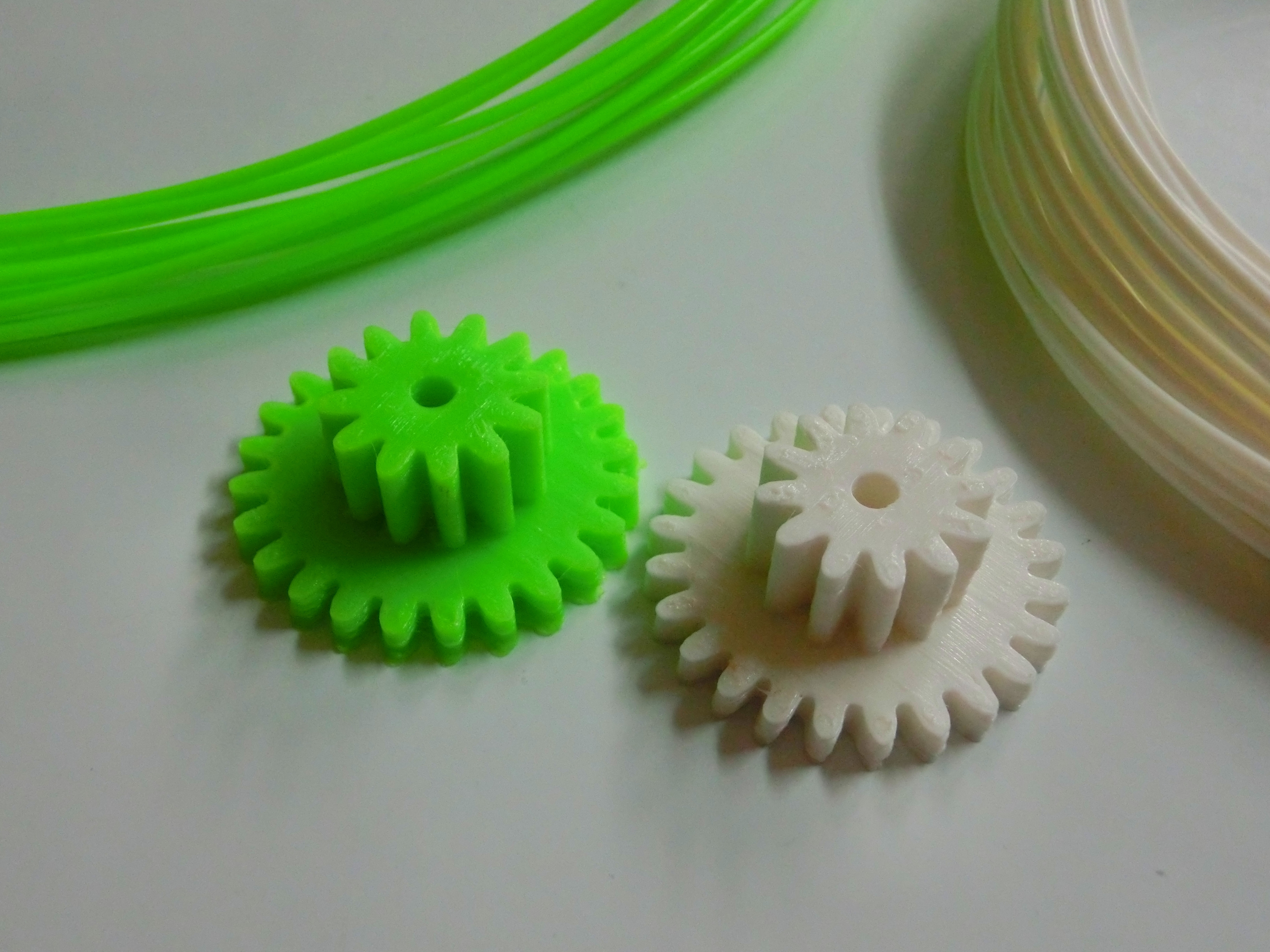

Pour ce test, nous allons imprimer deux pièces : l’une en Filo3D et l’autre en PLA classique d’entrée de gamme et donc moins onéreux que le Filo3D.
La pièce que nous avons choisie est un petit engrenage (disponible sur Thingiverse ici : http://www.thingiverse.com/thing:38054) dont la forme et la taille vont nous permettre de déterminer si le Filo3D est un PLA de haute qualité en comparaison avec un PLA de qualité standard.

Les deux engrenages imprimés
Nous retrouvons la pièce en Filo3D à gauche. Cela n’est peut-être pas flagrant sur les photos, mais les surfaces visibles de cette pièce sont très lisses et précises : on ne retrouve pas de petits paquets de filament extrudé formant une surface moins uniforme comme avec l’autre PLA. Sa couleur est très vive en comparaison à la majorité des autres PLA standards dont les couleurs sont beaucoup plus ternes.

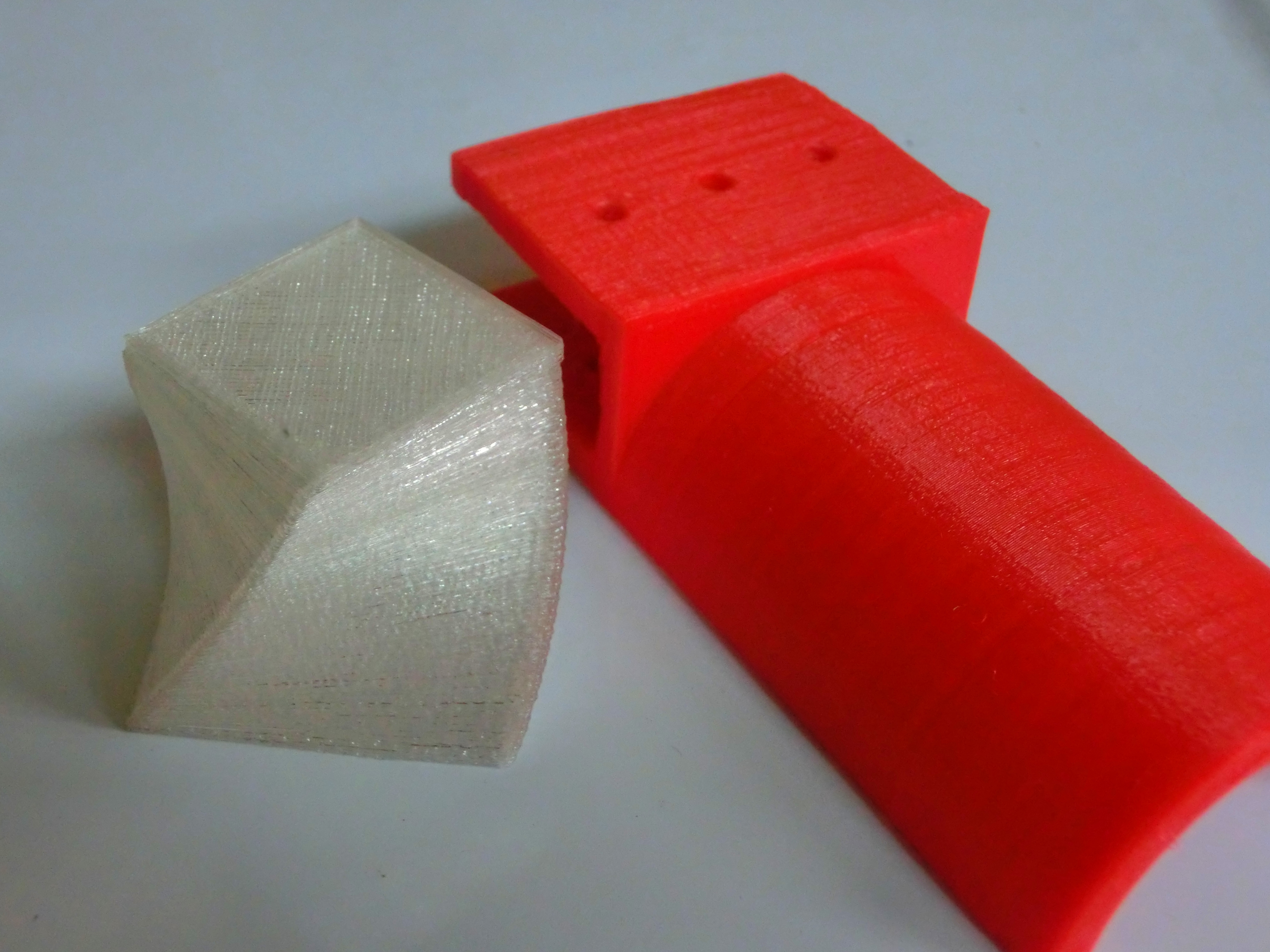

Autres impressions en Filo3D...
Autres impressions en Filo3D…
