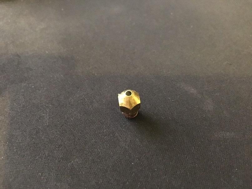

Bonsoir, Je vois que le sujet des buses reviens souvent mais là c'est inédit pour moi: Je précise qu'à l'origine c'était une 0.4 mm, à présent c'est un trou de plus de 1.75 mm, le filament passe sans avoir à le fondre Ma théorie c'est que cette buse a en fait été fabriquée en 2 parties et que l'embout à lâché. Quelqu'un a t'il déjà rencontré ce genre de chose? (pour rebondir sur un autre sujet: quand changer sa buse, là c'est sûr il faut la changer )
