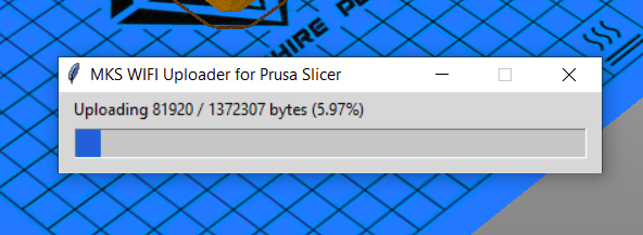

Génial, MERCI ! Je viens de recevoir mon module WIFI aujourd'hui pour ma Sapphire Pro, je teste ça ASAP ! PS:Des news de l'auteur pour l'ajout des vignettes ? Salut à tous, Ça bloque de mon coté. Aucun pb avec le plugin de Cura mais avec Superslicer le transfert commence puis bloque.

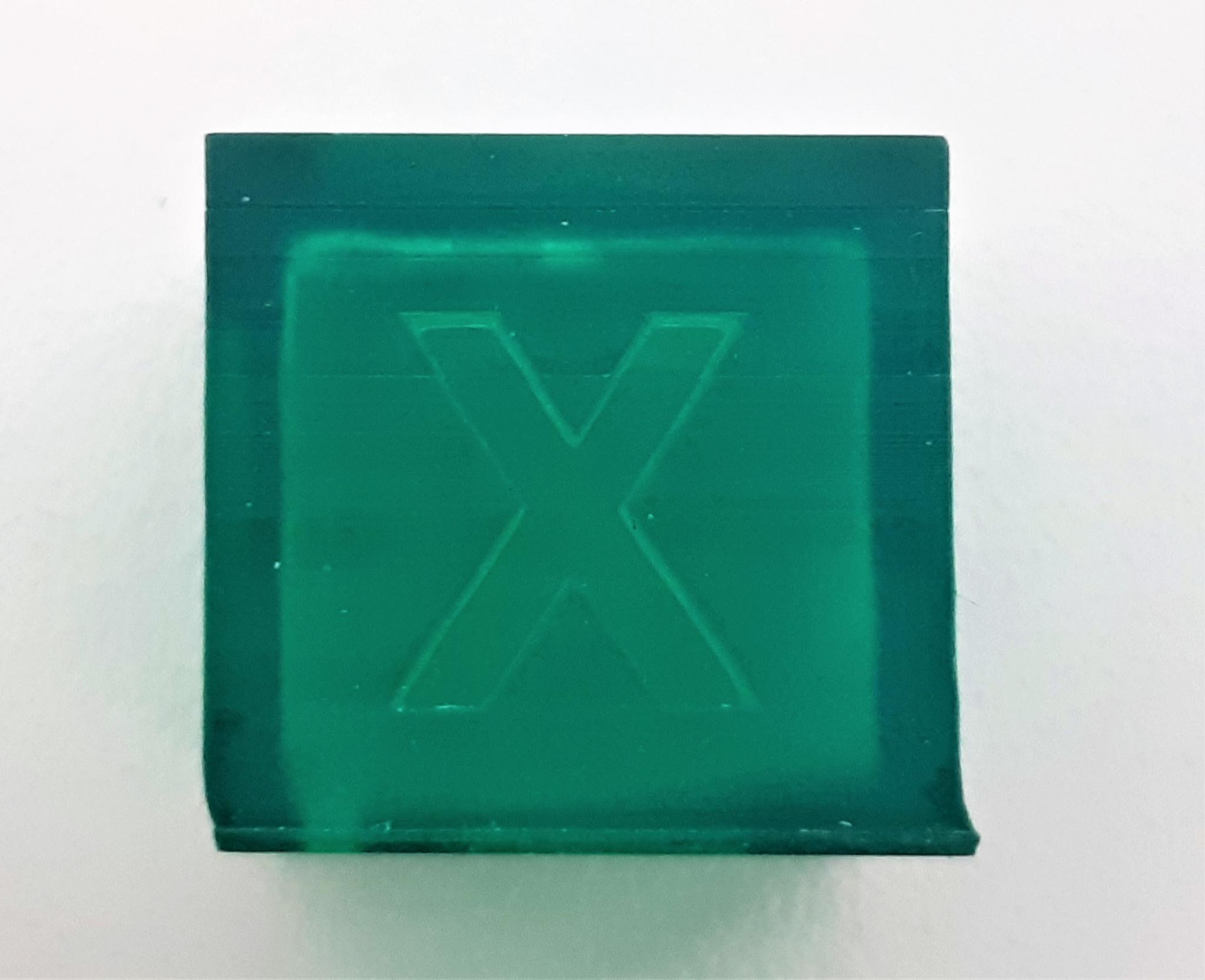

Merci BEArbiter !!! J'ai mon cube !!!! Je devais avoir mal réglé mon Z lors de mes essais d'avant hier car rien ne sortait avec la Anycubic. Hier, je n'avais essayé qu'avec la Photocentric mais comme tu me le disais, mes temps étaient trop courts. Avec le nouveau réglage Z et la Anicubic, c'est bon ! Par contre, ma base est un peu déformée, comme si elle avait glissé. Peut-être que mon Z est encore à affiner. Je poursuivrai la semaine prochaine et définirai des paramètres pour les résines Photocentric (hard et souple). Je posterai tout ça Ici. J'ai essayé ton lien sur le compendium Photon mais il ne m'amène que sur ma page de partage...
Merci pour tes conseils BEArbiter, malheureusement je suis toujours sans pièce. Aujourd'hui, j'ai réalisé 3 essais (non concluants) sur le cube de calibration avec les paramètres du post de Baroudeur : 0.05/8/3/50/5. J'ai utilisé la Photocentric Daylight Hard. A chaque fois, j'ai refait le levelling suivant la vidéo et j'ai tout passé à l'alcool isopropylique. Pour le dernier, j'ai même remplacé le FEP. Mais toujours une petite galette à la sortie .... Pour voir si cela provient de l'accroche du plateau, existe -t-il un test à faire ?

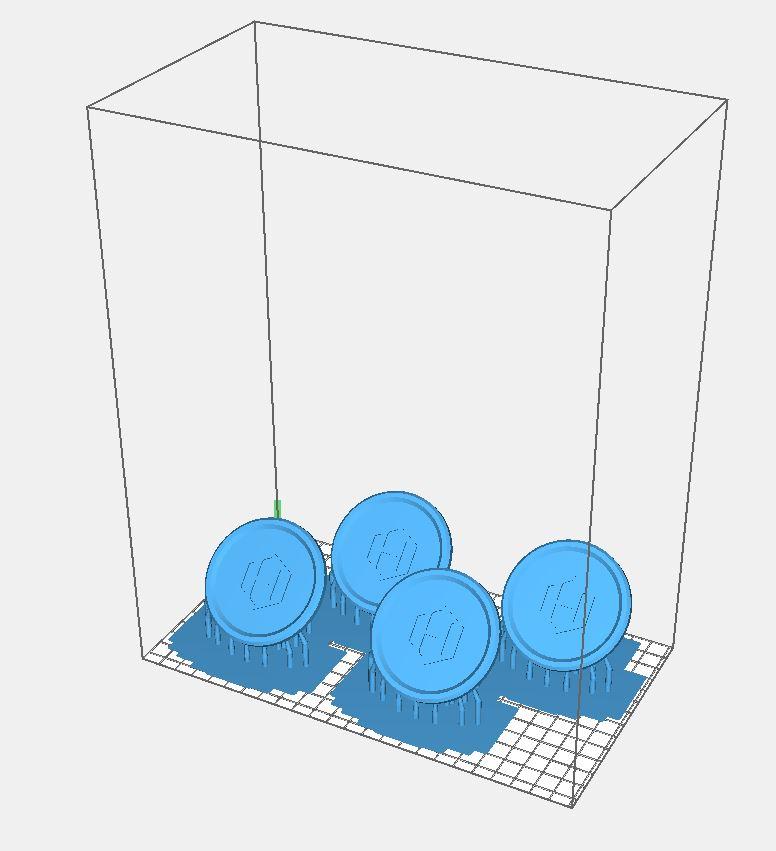

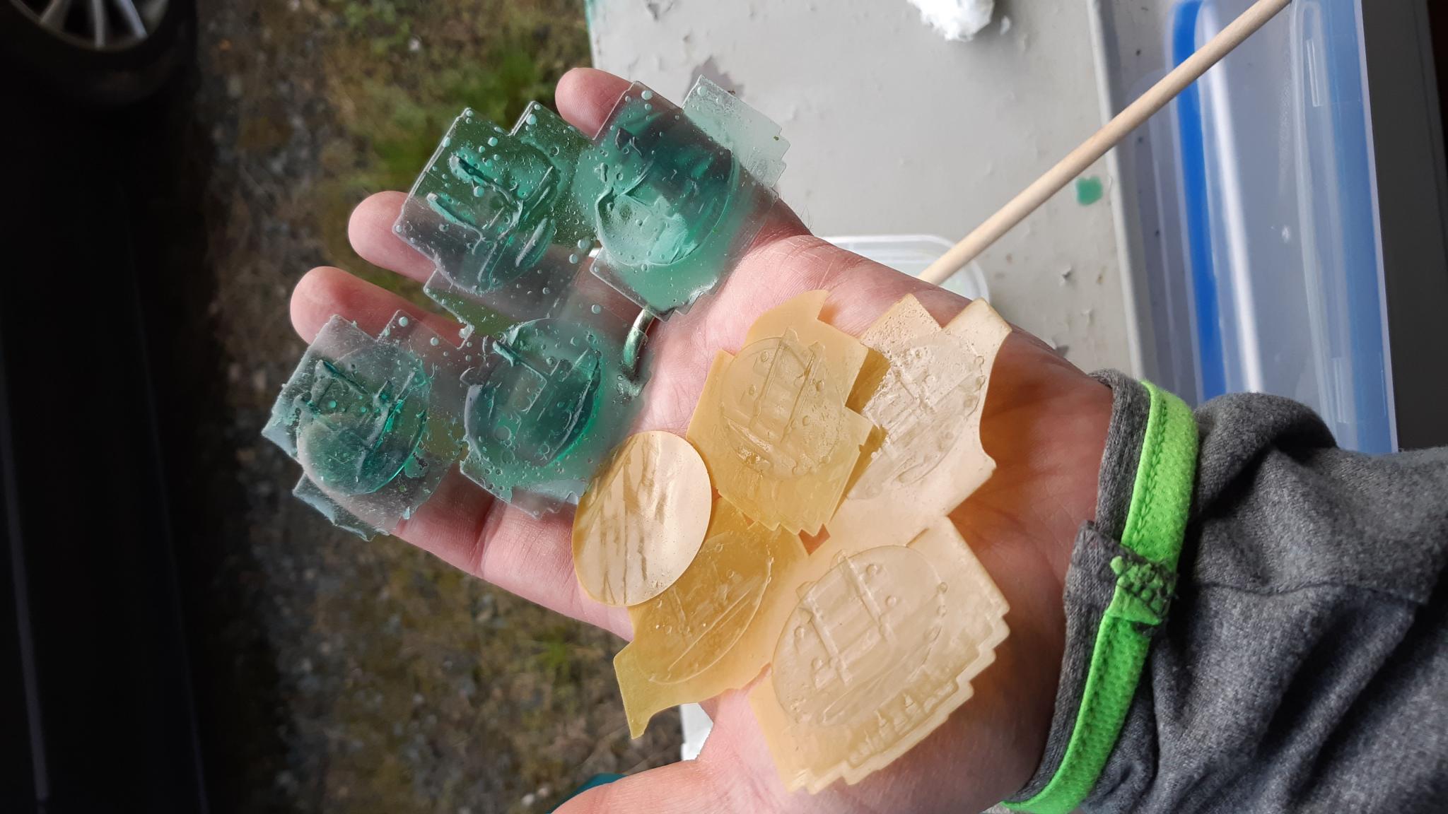

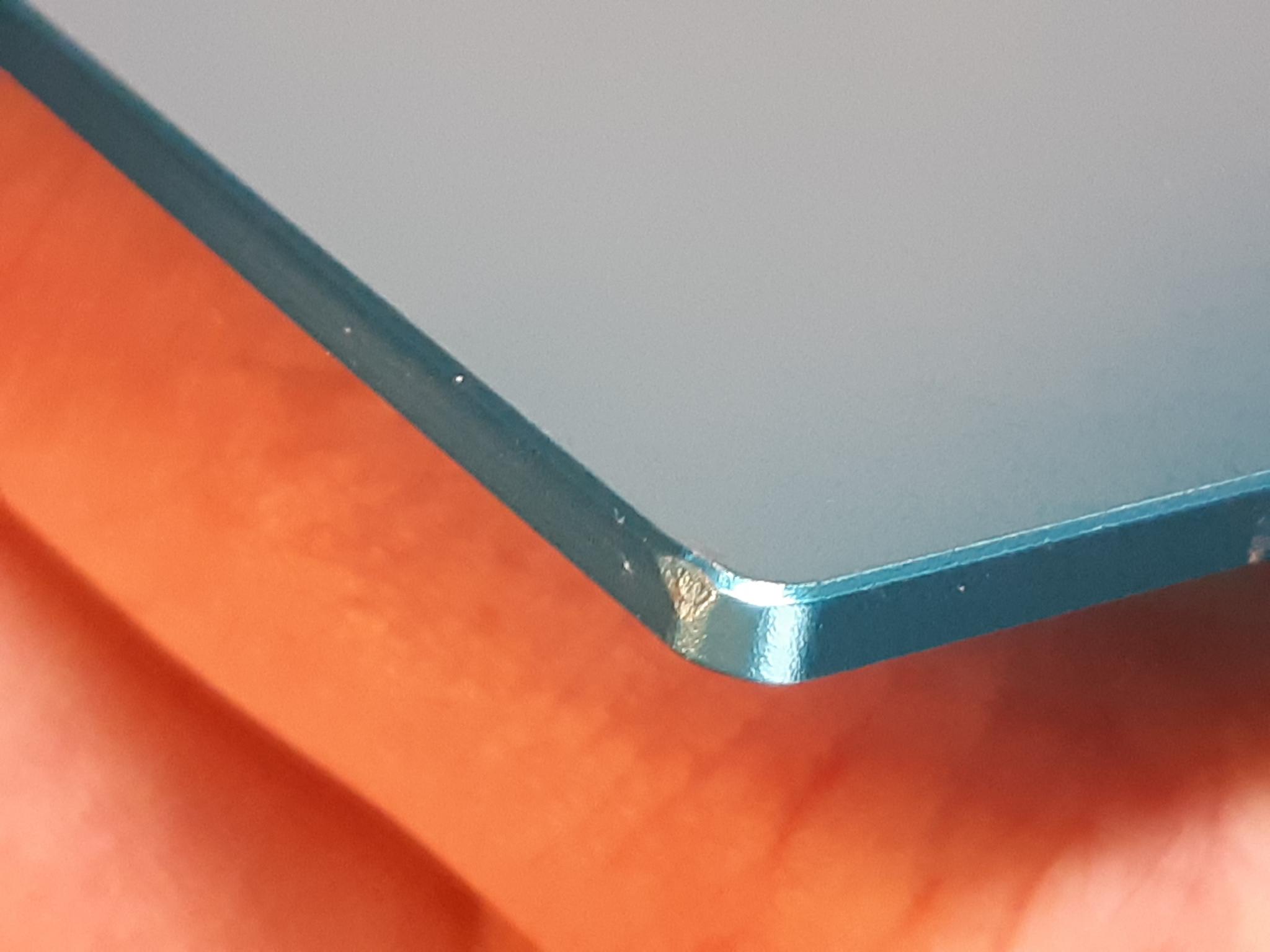

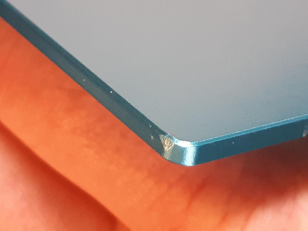

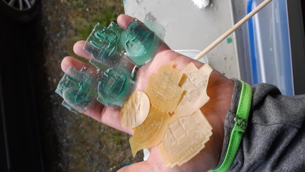

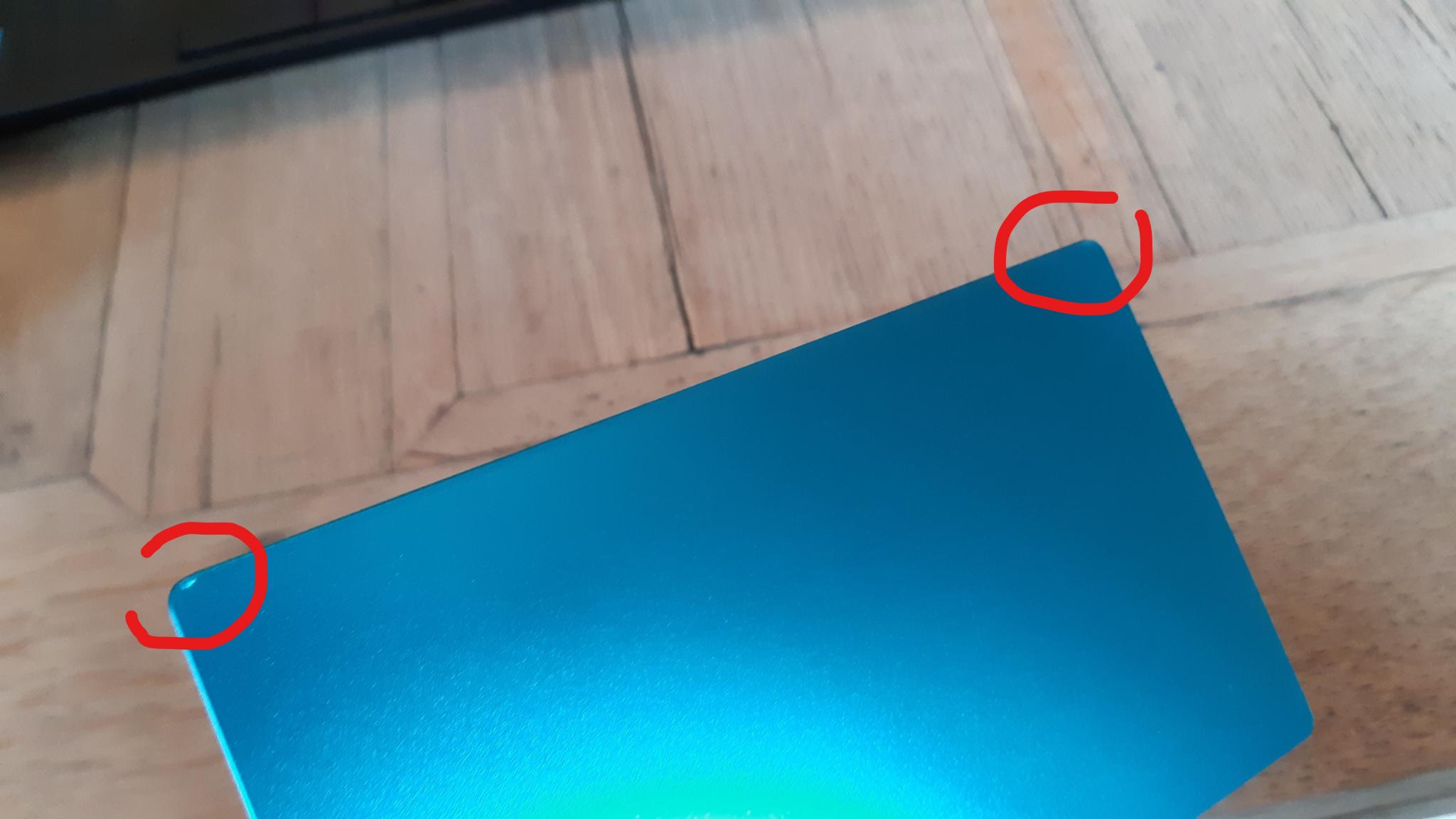

Bonjour à tous, J’ai mis en route ma Phonton hier après-midi et, fort de tout ce que j’avais pu lire sur ce forum et vu sur Youtube, j’ai directement lancé l’impression des 4 objets ci-dessous pour que mon frère puis repartir avec aujourd’hui. Les pièces n’avaient pas besoin d’être parfaites, juste fonctionnelles. Mais voici ce qu’il en est sorti …. Nous sommes tous d’accord, il y a un problème … J’ai fait l’essai avec de la résine Anycubic et Photocentric Daylight Hard, mais aussi avec le Cube Anycubic. Les problèmes restent les mêmes, je me retourne donc vers mon réglage du Z0 car le plateau ne semble pas suffisamment se rapprocher de l’écran pour que la résine s’y accroche. J’ai pourtant suivi la procédure à la lettre … mais deux choses me paraissent suspectes : 1 - Deux coins du plateau ont eu un choc et donc une petite déformation vers l’écran. 2 - Lors du « serrage » de la feuille de papier, avant même d’arriver à la feuille (2/3mm), deux bips retentissent et bloquent la descente du plateau. Il faut alors remonter puis redescendre plusieurs fois pour arriver à la feuille. Je fais alors le Reset Z0. Après ça lorsque je remonte le plateau et que je fais un Home, le plateau revient à ces 2/3mm au-dessus de la feuille. 3 - Autre question que je me pose, est ce que cela pourrait aussi provenir de la position du capteur que l’on voit à la base de la vis verticale pour le déplacement Z ? Voila, vous savez tout, est-ce que quelqu’un aurait une idée pour résoudre mon problème ? Merci par avance ! Greg
