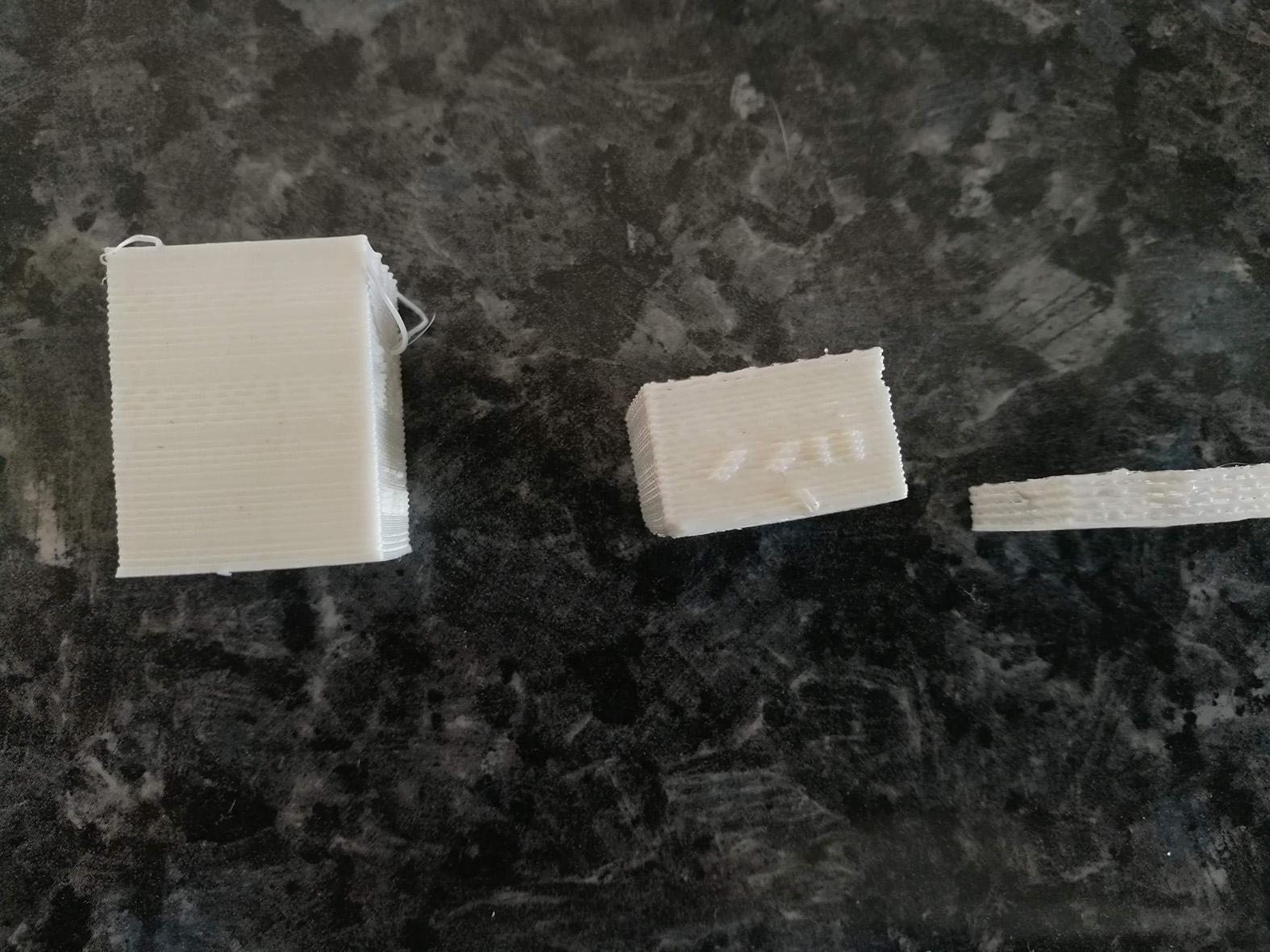

Bonjour Quelques news. Je joins une photo avec 3 impressions La plus grande il y avait le ventilo d'origine... vers le dernier quart on voit les pb apparaitre et je voyais le ventilo se coincer. La 2eme et la 3e ont ete faites avec le noise blocker qui ne semble pas souffler tres fort sur le radiateur. on ne voit pas tres bien mais il ya des espace entre les couches....

Des news des news.... En voyant une vidéo "les buses ne se bouchent pas" il y avait une piste intéressante convenant la partie radiateur. Si le ventilo ne marche pas bien le filament se dilate, n'a pas un débit top voir se bloque.... Depuis le debut le ventilo en question fait un léger bruit qui me plaisait pas trop mais bon étant un novice je n'ai pas plus relevé. Ce jour, j'ai enfin réussi a avoir du filament qui sort, j'ai pu sortir l'imprimante de son placard et j'ai pus scrute partout et voir que se ventilo ralentissait voir se bloquait. Je l'ai démonté et clairement il tourne carre (depuis le début) un pale s'est même détachée ce jour (elle devait être fragilisée). Bref j'ai commande un Noiseblocker BlackSilentFan XM2. Je ne brancherai pas le troisième fil et espérons que tout rentre dans l'ordre. Je vous tiens au jus
Juste avant que je mette tout en vrac...les impressions ressemblaient vraiment a ca :

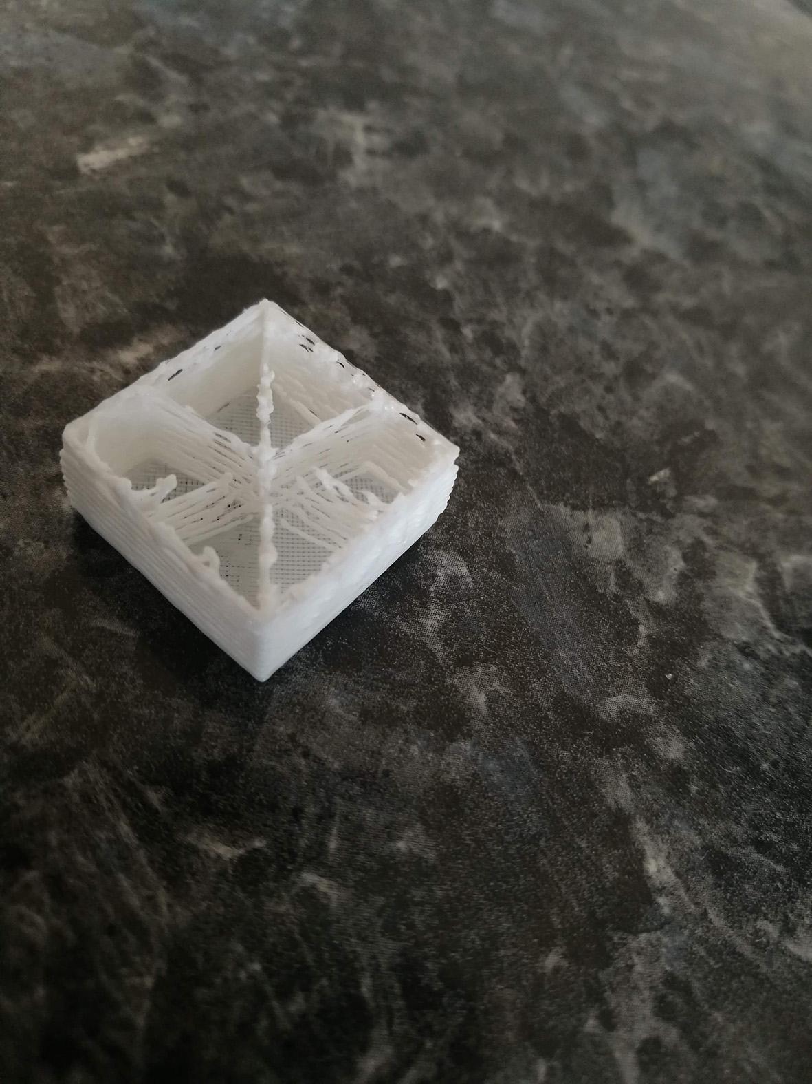

Bonsoir, Sur ma CR10s, Suite a de nombreux pb d'impression (les couches ne collaient pas entre elles) une des hypotheses etait de verifier le PTFE. Depuis que je le l'ai enleve, coupe et remis (bien en butee) le filament ne sort plus meme a la main. Si je le tire en arriere il semble plus gros (diametre) sur environs 1cm. J'ai demonte les ventilos pour voir la tete. en lever la buse. Le PTFE est ben contact mais... rien ca bloque. Ca me desespere. Je partais d'une impression moyenne en qualite et maintenant j'ai... plus d'impression du tout. Merci de votre aide

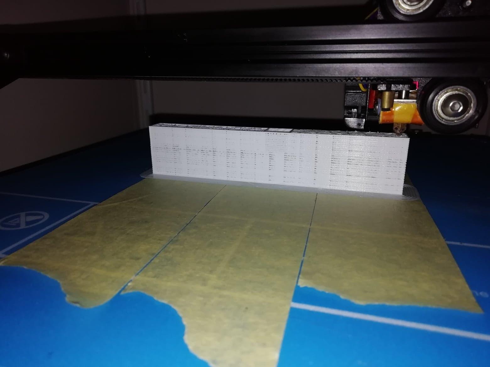

Merci pour ces reponses, Je reviens vers vous. J'ai rachete une buse en 0.4 comme ca ca elimine le probleme d'eventuelles scories. J'ai mis un PLA avec lequel je n'avais pas trop de probleme. Il etait remis dans un plastique avec silica gel dans un carton. J'ai essaye de faire une "tour de temperature" le commence a 220 et baisse de 5°c tous les 5-7mm. J'ai le meme probleme avec les deux PLA de marques differentes. J'ai essaye d'ecouter si il y avait des crepitements, mais entre les moteurs et le ventilo je n'entend rien du tout. J'ai meme essaye avec une buse de 0.2 et la c'est le probleme XXL, il semble bien y avoir un probleme de debit alors. J'utilise CURA avec le debit de base a 100% Merci a vous
