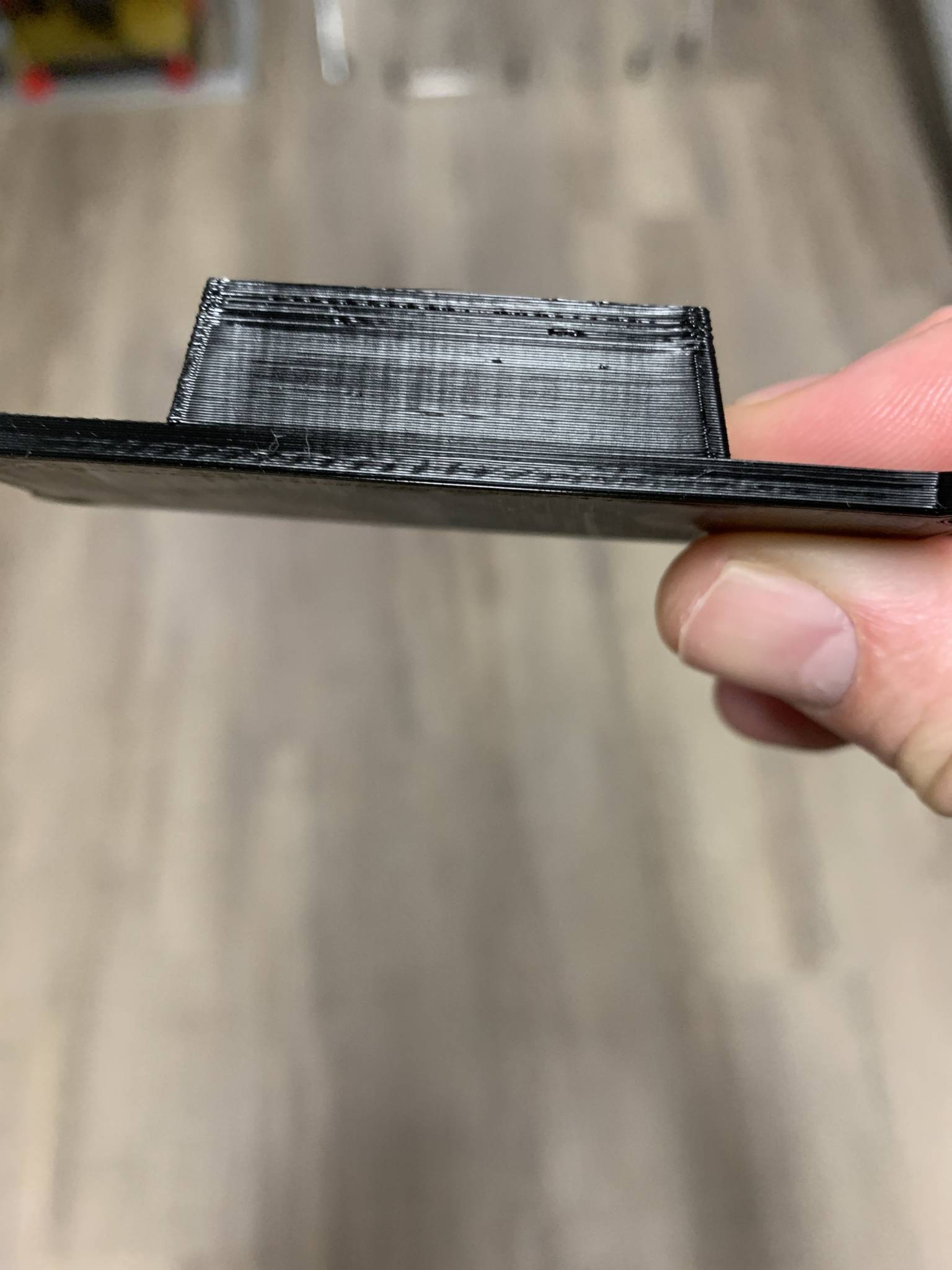

  1. C quoi ta vitesse? Température ? sur la couche supérieure, tu as arrêté l’impression ou bien elle s’est terminée ?
  2. Tu as quelque chose pour enlever les impuretés sur ton filament avant qu'il ne rentre dans le bowden? As tu quand meme du plastique qui coule abondemment quand tu arretes l'impression ? Tu as quelque chose pour enlever les impuretés sur ton filament avant qu'il ne rentre dans le bowden?
  3. Bonjour, Je suis confronté à un problème dont je n'arrive à me dépêtrer sur l'impression d'une pièce plus particulièrement qui est jointe. Lorsqu'il y a quelques rétractions, il doit y en avoir 6 par couches à peu près. J'ai toujours des problèmes de sous extrusion. Je n'arrive pas. Je suis à mon n'ième essais. J'ai repris le profil par défaut d'un filament de chez BCN3D et j'ai mis les paramètres recommandé par le constructeur. vitesse 60mm/s et temp 210°. Le cube de calibration Ok. pièce de test de stringing .Ok. Je vois clairement que plus les rétractions sont rapprochées plus la pression monte dans la buse, car un certain moment je vois un plus gros fil qui sort. Et ça fini par claquer. maintenant j'arrete au premier "clac" avant car j'en ai marre de déboucher la buse. Filament BASF ultrafuse PLA noir. Machine SIGMAX BCN3D Vitesse de rétraction 35mm/s, Vitesse primaire de rétraction 17.5mm/s, distance de rétraction 6,5mm Merci de votre aide Maintien palette rapport de boite.3MF

  13. Bonjour, Merci pour ta réponse. La température n'a pas d'effet on dirait je monte de 5 ca fonctionne un petit peu et ensuite plus. Je suis sur la piste du Z. Est ce que ces paramètres de vélocité vous paraissent cohérent. Axe X=150 Axe Y = 150 Axe Z =3 E= 150 C'est la vélocité de l'axe Z qui me parait étrange. Mon plateau n'est pas droit ce qui fait que lorsque les 3 axes tournent en meme temps. S'il y en a un qui tourne beaucoup moins vite que les autres et notamment le Z. On fini par se rapprocher de la pièce et la buse se bouche. Quels sont les vôtres? Merci de votre aide
  14. Merci pour ta réponse. J’ai déjà resserré le ressort et ça me fait toujours. La solution mais qui n’est que temporaire puisque qu’après quelques minutes ça recommence. C’ Est joué sur le babystep Z ou augmenter la température alors que je suis déjà à 210 degrés ou réduire le débit. Je me demande si ce n’est pas ma 3D v6 qui a un problème?
