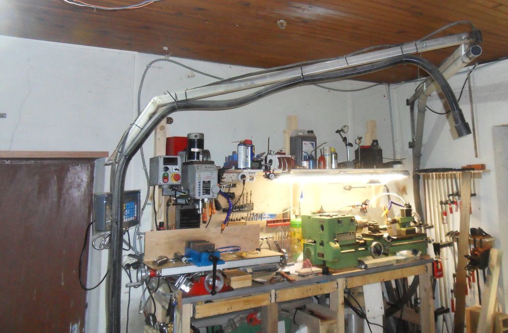

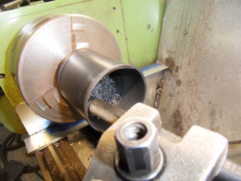

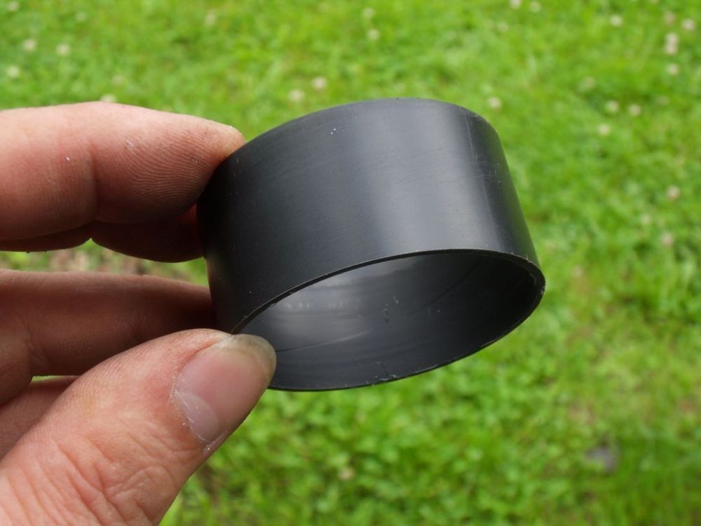

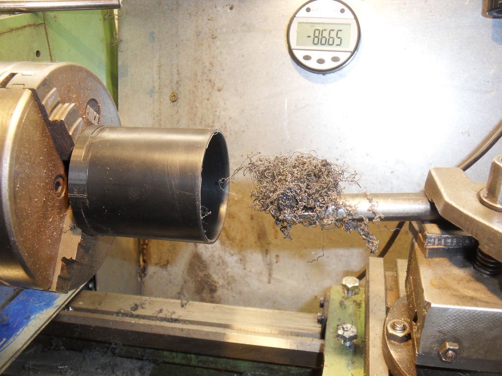

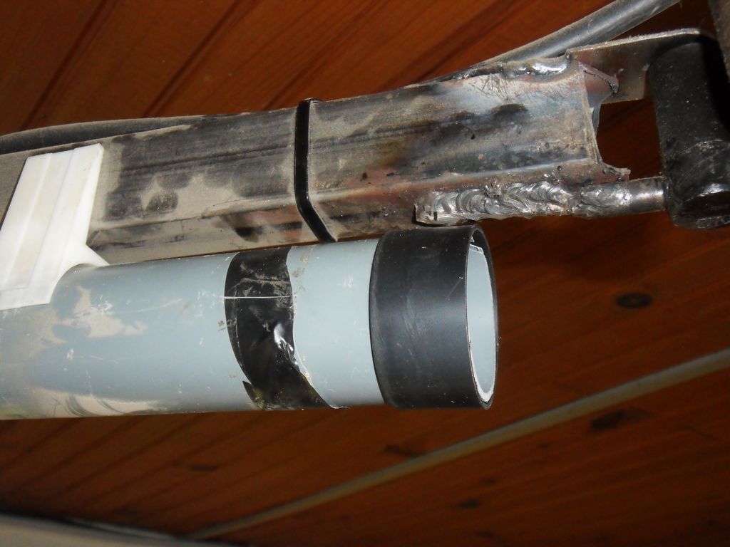

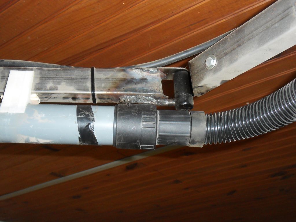

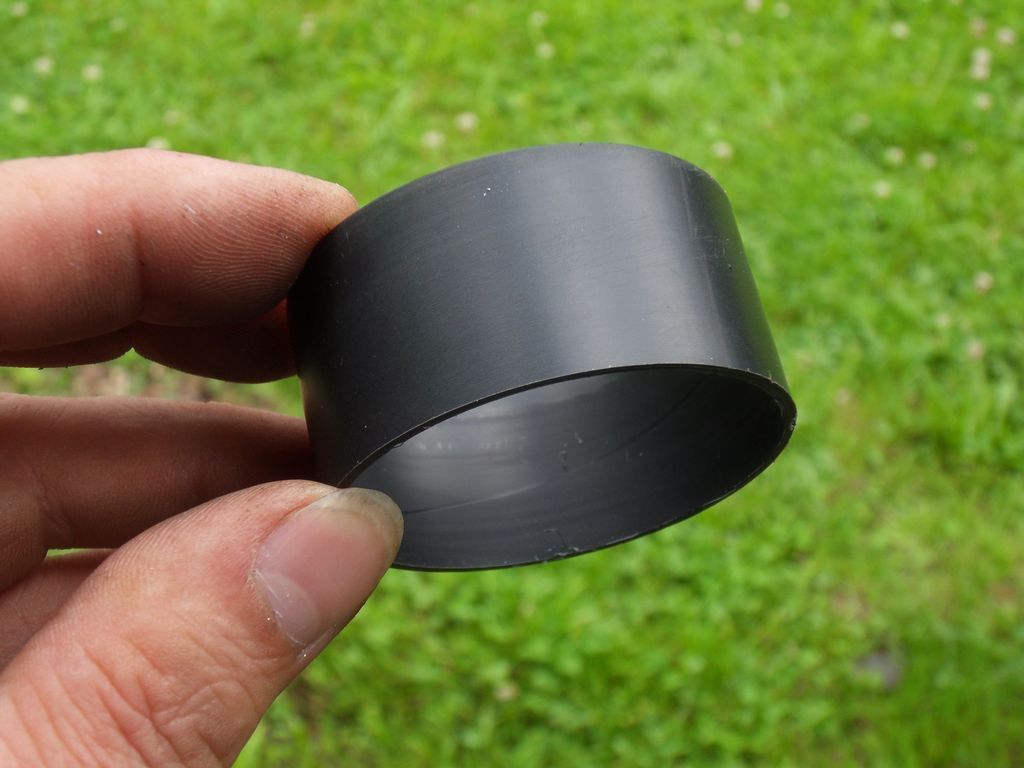

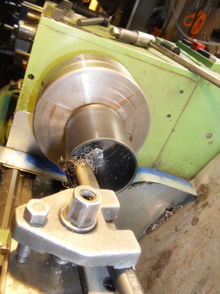

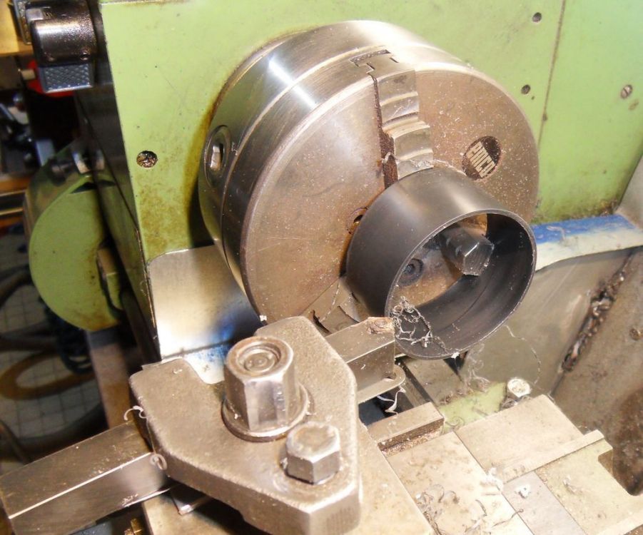

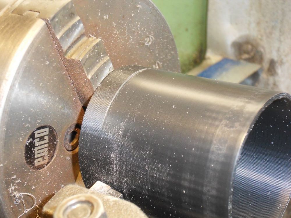

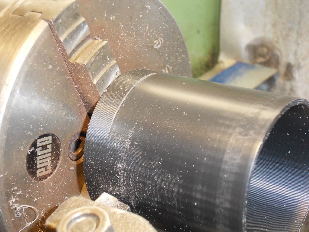

Bonjour à tous Aujourd'hui je vous présente une pièce toute simple (un manchon), dont la finition est réalisée en usinage J'ai dans mon atelier un bras d'aspiration articulé, avec une prise de courant reliée à un relais d'asservissement. quand je démarre un appareil branché dessus (ponceuse, scie sous table, etc...) l'aspirateur démarre avec, et s'arrête de même (quelques secondes plus tard - via un relais temporisé - pour finir de vider les tuyaux) Souci ; je n'ai pas le même diamètre entre l'emboitement du tuyau souple (53.5 mm) et les tuyaux PVC rigides (50mm). j'ai assuré l’étanchéité avec du scotch mais ça me satisfait moyennement et c'est galère quand on doit défaire. Il me faut donc fabriquer un manchon, et je veux qu'il soit ajusté aux petits oignons ! J'ai imprimé un bout de tube en ABS, avec surcotes des diamètres. je vais l'ajuster au tour Je commence par reprendre le diamètre extérieur. J'ai bien fait d'imprimer un manchon très long car la prise de mors déforme beaucoup le tube. Seule l'extrémité sera cylindrique Ensuite alésage au diamètre du tube PVC ça fait du foin ! On démonte, on présente, et on remonte pour y aller dixième par dixième. ce ne sera pas grave si ce n'est pas parfaitement concentrique Finalement, quand tout est aux bonnes cotes, on coupe la longueur utile J Je reprends la coupe, car vu la prise de mors très faible, ça a sauté en fin de tronçonnage, et ce n'était pas propre Franchement, ça ne ressemble plus du tout à une pièce imprimée en 3D, avec des couches de 0,3mm ! La pièce est rentrée pile-poil, en tapotant avec un maillet et une cale en bois Et le flexible est désormais facile à emmancher et démonter, sans scotch et avec une bonne étanchéité Y'aura plus qu'à remettre un Rilzan au niveau du support pour solidariser le tuyau au bras, et ce sera fini Pascal

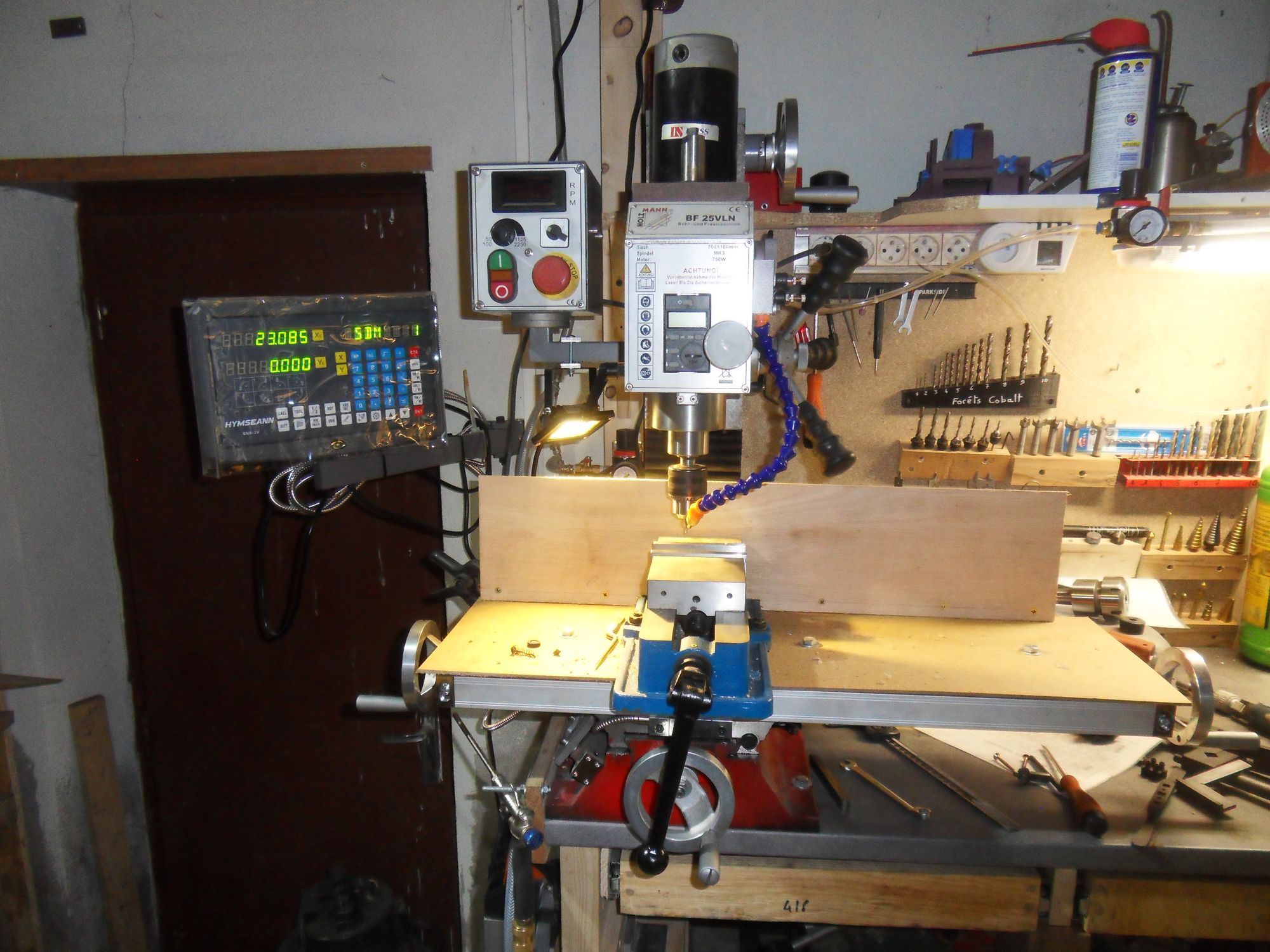

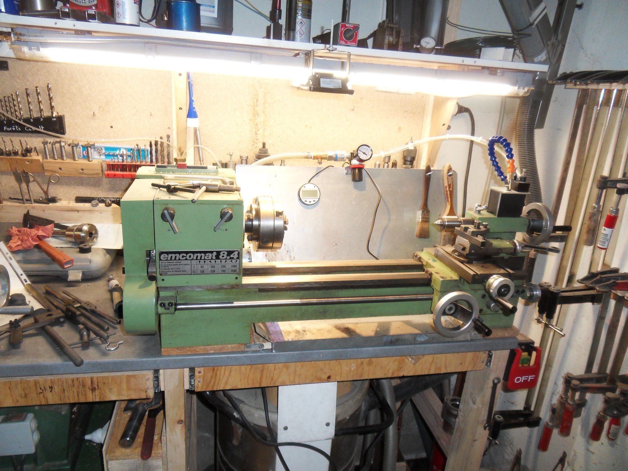

Pour le 3° axe, je n'en voyait pas trop l'utilité vu qu'il faut refaire le zéro à chaque changement d'outil, et que j'ai déjà une DRO sur la descente sensitive de la broche. Mais à l'usage peut-être que la fonction 1/2 me manquera sur le Z. on verra bien avec le temps.... Pour le tour, j'avais commandé une autre DRO pour mettre sur le X, mais sur l'emcomat il y a trop peu de place pour la monter. Du coup elle dort dans un tiroir. Le fait que les visu mesurent au rayon ne me gène pas car les verniers des chariots mesurent aussi au rayon sur l'emcomat (pour ne pas avoir à diviser la lecture par deux lorsqu'on utilise une colonne de fraisage). C'est d'ailleurs le principal défaut de ce tour : il n'y a que 15mm entre le dessus du petit chariot et la hauteur de pointe. trop peu pour monter une tourelle porte outil à changement rapide digne de ce nom. J'envisage de fraiser le dessus du petit chariot pour gagner quelques mm (j'ai lu sur usinage.com qu'on pouvait en enlever jusqu'à 4mm) Pour ce faire une CNC ne remplace pas une fraiseuse : les deux sont complémentaires.... J'imagine mal surfacer de l'acier ou de la fonte avec un fly cutter à la CNC (de toutes façons ça tournerait beaucoup trop vite!) Pascal Exemple juste maintenant, sur le bon coin Je parie que d'ici demain (voire ce soir même) c'est vendu..... -

Le Güde c'est celui sur lequel je lorgnais avant de trouver l'Emcomat. J'ai un compresseur bi-cylindre de cette marque, et même si ça reste du made in China il est plutôt de bonne facture. reste qu'il faut savoir qu'avec ces machines il faut tout reprendre. Ajuster les jeux, etc.... moyennant quoi on peut faire du travail très correct. Avec l'Emcomat et des outils à plaquette carbure je prends des passes de 2mm au diamètre dans l'inox 304L. -

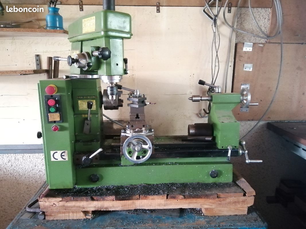

Hello Il faut surveiller les annonces, et être très (mais alors très) réactif ! Ce genre de matos est recherché et il y a beaucoup plus de demande que d'offre. Parfois (rarement) on voit passer des Emco à vraiment pas cher. Mais ils se vendent dans l'heure. Mon "truc" pour ne pas passer à coté d'une bonne affaire : j'ouvre des onglets dans le navigateur, avec mes recherches, et chaque fois que je passe devant l'ordi je rafraichis les pages pour tenter de voir les ventes avant les autres J'ai eu l'occasion de m'équiper ces derniers temps. 2 bonnes affaires Emcomat 8.4 Mis à prix 300€ sur ebay. j'ai fait une offre à 400, le vendeur a fait une contre offre à 500. affaire conclue. le tour est resté en vente moins d'une heure. Fraiseuse Holzmann BF25 Avec porte pinces et jeu de pinces ER40. Mis sur le bon coin pour 500€ (le quart du prix du neuf). J'ai appelé 3 minutes après la mise en ligne de l'annonce. le lendemain quand je suis allé la chercher le vendeur m'a dit "je retire de suite l'annonce, car le téléphone ça n'arrête pas !" Et chaque fois 1000 bornes aller-retour pour aller les chercher... Une fraiseuse revient plus cher : J'ai rajouté l'étau, la visu (j'aurais peut-être du prendre une 3 axes, mais bon). Mais surtout à l'usage bousiller une fraise ça ne coûte plus la même chose que de casser une plaquette carbure sur un outil de tour (surtout si c'est une fraise de qualité). C'est pour ça que je me fais rare en ce moment : Posséder des machines c'est une chose, savoir les utiliser c'en est un autre. du coup je fais mon apprentissage (en autodidacte) et l'impression 3D est un peu passée au second plan. Concernant les visu, j'ai juste monté une règle chinoise à pas cher sur le trainard de l'Emco, histoire (comme dit @Jean-Claude Garnier, de ne pas compter les tours). Mais ce n'est qu'un confort et un comparateur monté sur le banc fait aussi bien pour s’arrêter toujours au même endroit. Par contre pour la fraiseuse c'est quasi indispensable, avec les fonctions trigonometriques. Pascal -

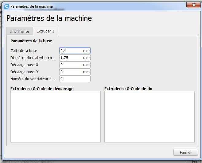

cura Ou est le paramètre taille de la buse sur Cura ?
Pascal03 en réponse au topic de Akyelle dans Discussions sur les logiciels 3D
C'est dans les paramètres de la machine : Comme j'utilise différentes tailles de buses, j'ai dupliqué les profils comme si j'avais plusieurs machines Pascal Edit : oups ! pour cura 4.8 je ne sais pas (j'ai une version plus ancienne que je n'ai pas mise à jour car elle me convient) -

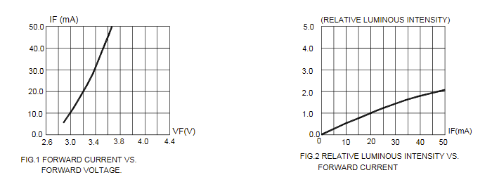

Pour les LEDs, l'ampérage n'est pas important : il est primordial ! C'est risqué de dire ça (même si en pratique ça marche assez souvent). Une LED est un conducteur non ohmique. Si rien ne limite l'ampérage qui la traverse elle grille instantanément. La tension de fonctionnement d'une LED est en fait la tension moyenne relevée aux bornes de la LED lorsqu'elle est traversée par le courant (ampérage) nominal inscrit dans son datasheet 7 leds en série avec une chute de tension de 3.4V à l'intensité nominale devraient être alimentées sous une tension de 23.8V (environ, car ça fluctue un peu d'une LED à l'autre). avec 24V il y a 0,2V en "excès" (la tension aux bornes des LEDs sera en moyenne de 3.43V). Mais si la chute de tension à Intensité nominale est plutôt de 3.2V (comme celle ci : https://fr.farnell.com/cree/c513a-mss-cw0z0132/led-5mm-12cd-warm-white/dp/2579585?gclid=CjwKCAjw9MuCBhBUEiwAbDZ-7uav0hSsL-UyqKa_PR_zSlxjAOABLa-P0gVioJmzawLyn3LHLXh3PhoCNNMQAvD_BwE&mckv=sgIsy109P_dc|pcrid|459805415166|plid||kword||match||slid||product|2579585|pgrid|113368698451|ptaid|pla-300557215639|&CMP=KNC-GFR-SHOPPING-SMEC-01-Mar-21_Desk-Lo&gross_price=true ) on a un problème ! 3.2 x 7 = 22.4. comme les LEDs sont alors alimentées à 3.43V . l'intensité qui les traverse n'est plus de 20mA, mais de presque 35 mA ! elle a presque doublé, la puissance dissipée aussi. Si l'alim "survolte" un peu, genre 25V, alors on frise les 3.6V aux bornes des LEDs, soit 45mA. les LEDs sont au bord de la destruction. (voir les graphes sortis du datasheet ) Une LED ne se branche jamais directement sur une source de courant sans quoi que ce soit pour limiter l'intensité, que ce soit une résistance en série, ou un driver (qui va délivrer l'intensité requise, en adaptant le voltage). Si on a de la chance, l'alimentation débite une tension un peu inférieure à celle requise pour détruire les LEDs. mais on a vu que ça se joue parfois à quelques dixièmes de volts. Ceci c'est pour la théorie, pour que chacun sache ce qu'il fait. Ceci dit, pour @Noé_71 (et pour les autres) pas de souci avec le ruban choisi car justement, il comprends les LEDs plus les résistances nécessaires pour limiter le courant sous la tension choisie, 24V en l’occurrence. Ces bandes sont des assemblages de "modules" de 4 LEDs (à tronçonner aux bons endroits, donc) cablés en parallèle entre eux Pour tes boutons poussoirs pas de souci, ils encaissent 250V. ceci dit vu la course quid de la fiabilité du système de verrouillage ? ils fond plutôt penser à des boutons a pression momentanée. de plus rien n'est précisé quant-à l'ampérage maxi admissible. Je préfère ce genre de bouton (3A sous 250V, 6 sous 125V) https://www.amazon.fr/FULARR-Professionnel-Commutateur-Pré-Câblé-Interrupteur/dp/B07MBHGWCX/ref=bmx_6?pd_rd_w=3TDki&pf_rd_p=b262afae-5552-46ca-9b17-beddddc0ab70&pf_rd_r=5DCQK2FA09BZ74EM2FAT&pd_rd_r=f988796a-f529-40e0-a014-e3bbcebdd211&pd_rd_wg=P7MM4&pd_rd_i=B07MBHGWCX&psc=1 Pascal
