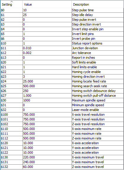

  1. Bonjour, Je viens de faire le test avec cet option et comme je le craignais, il et dorénavant impossible de déplacer les axes manuellement... Il y a t'il une option surement Hardware qui permet de ce passer des manivelles ? (autre que d'utiliser l'ordinateur). Cordialement.
  2. J'ai choisi d'activer les Hard-limits pour éviter en cas de saut de pas d'un moteur (ce qui met arrivé plus d'une fois durant les testes) de dépasser ça course MAX. Merci =) ce qui risque de plier c'est surtout les tiges rectifier de 10mm. Je les changerais surement par ce genre de model : Merci
  3. Bonsoir, Je devais avoir un défaut de masse (j'ai refait le test et tout te-fonctionne correctement... je ne comprend pas pourquoi ) Voici ducoup la configuration actuel de la machine : la voici en phase de homing avec le Hard limits activé : Prochaine étape => Configuration du PWM => Spindle Cordialement.

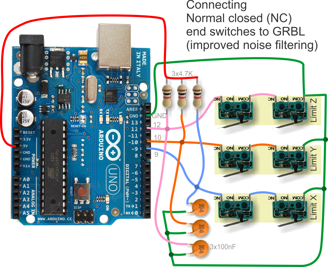

  4. Autant pour moi c'est bien l'option $21 d'activé et non l'option $23 (Erreur dans le post, je met a jour) Je vais faire un recap complet de la machine un fois devant je reviens vers vous dans l'aprem ^^ Pour le Z je n'utilise qu'un seul EndStop et non deux (le schéma et celui du github de GRBL) vue qu'il sont en NC, le deuxième et court-circuité(non présent).
  5. Bonjour, J'ai récemment fabriqué une petite CNC sur la base d'une CNC chinoise 2417 (refait toute la partie électronique + une partie mécanique + remplacement spindle, etc ...). Je suis donc a la partie software. J'ai installer GRBL 1.1 effectuer toutes la configuration (Calibrage axe X,Y,Z). Actuellement le Homming fonctionne parfaitement avec la configuration Soft limit active. Quand j'active le Hard Limite ($21=1) et que j'effectue la procédure de homming, j’obtiens une alarme des que le moindre Axe ce positionne au zéro (le homming ne ce fait pas du coup). Ma question ^^ Comment peut-on activé l'option de Homming et la sécurité Hard limit en même temps ? Sur les axes X et Y il y a un Endstop au chaque bout en NC. Sur l'axe Z il y a un Endstop NC uniquement a ça course MAX UP. Les EndStop sont tous câblé comme ceci : Cordialement.

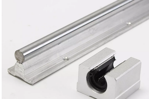

  11. j'ai pris ceux la : http://www.reprap-france.com/produit/1234568497-palier-autolubrifiant-8mm C'est livrée rapidement mais un peut plus chère.
  12. j'utilise actuellement des bague bronze pour le X (c'est le jour et la nuit) le seul défaut avec ces bagues, c'est que tout doit parfaitement être parfaitement aligné (tu n'a pas de jeu possible sinon ça frotte ...). Cdt.
