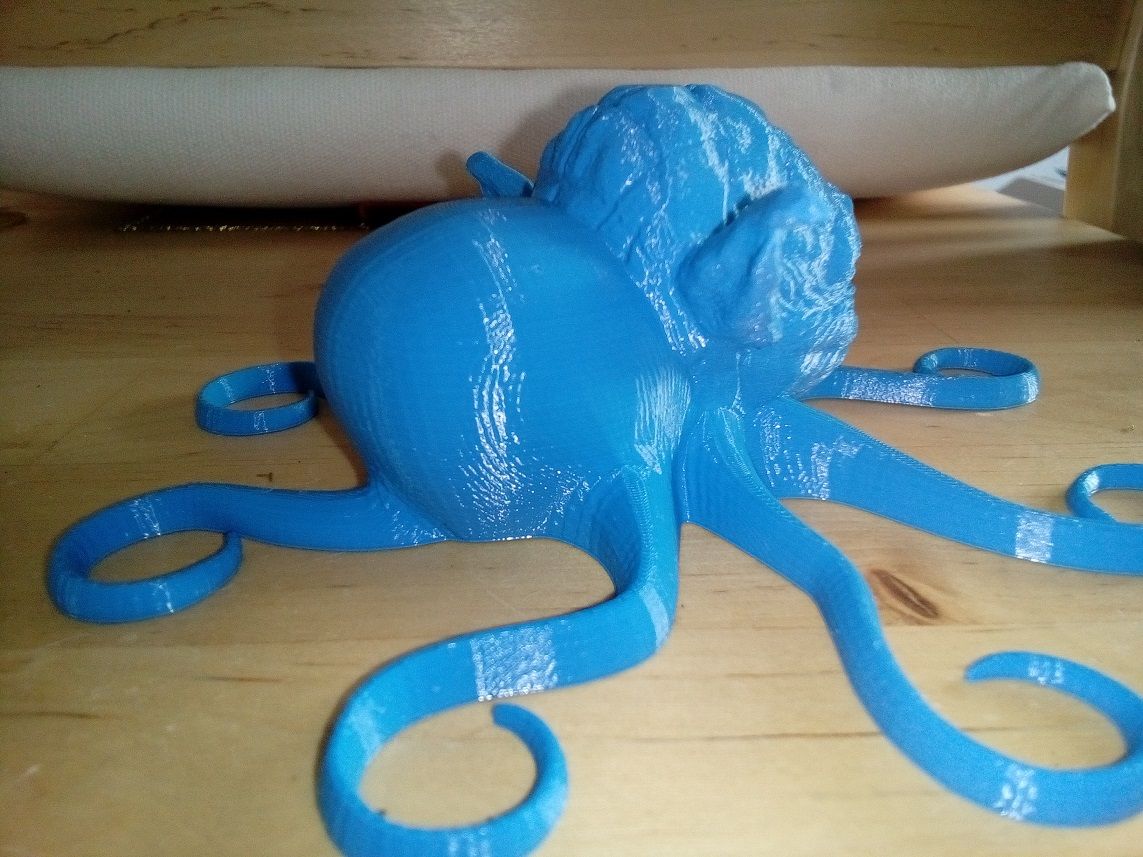

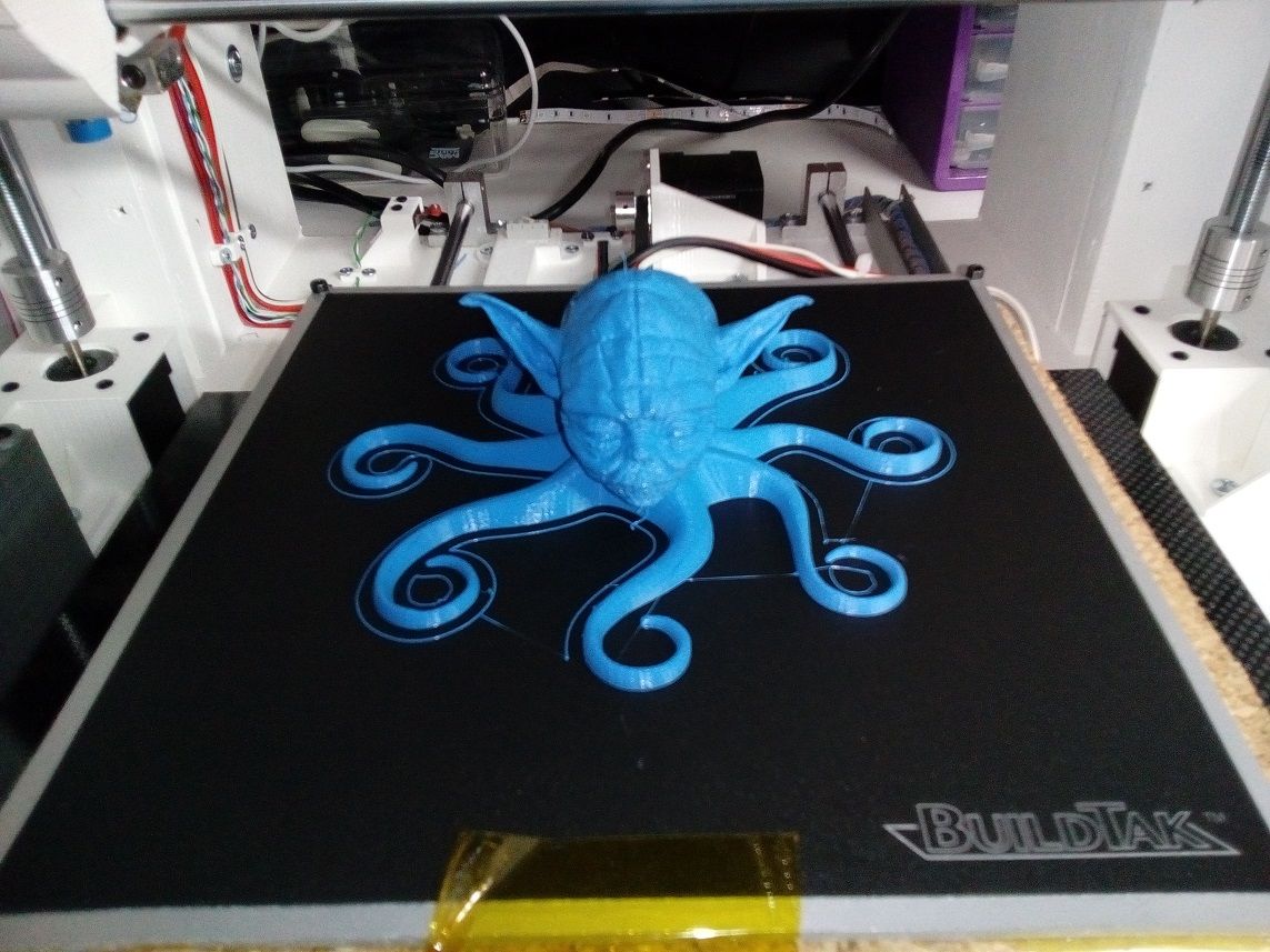

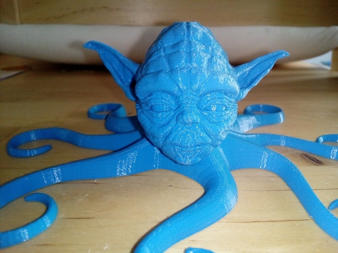

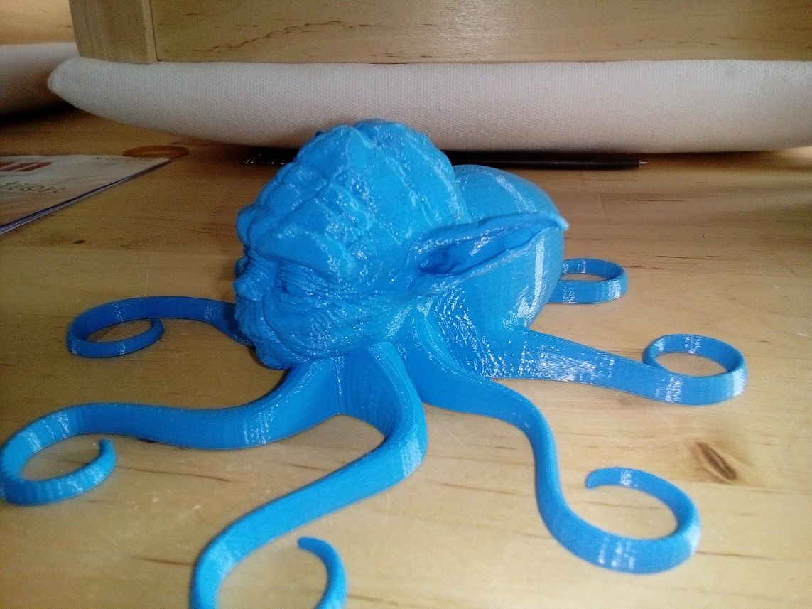

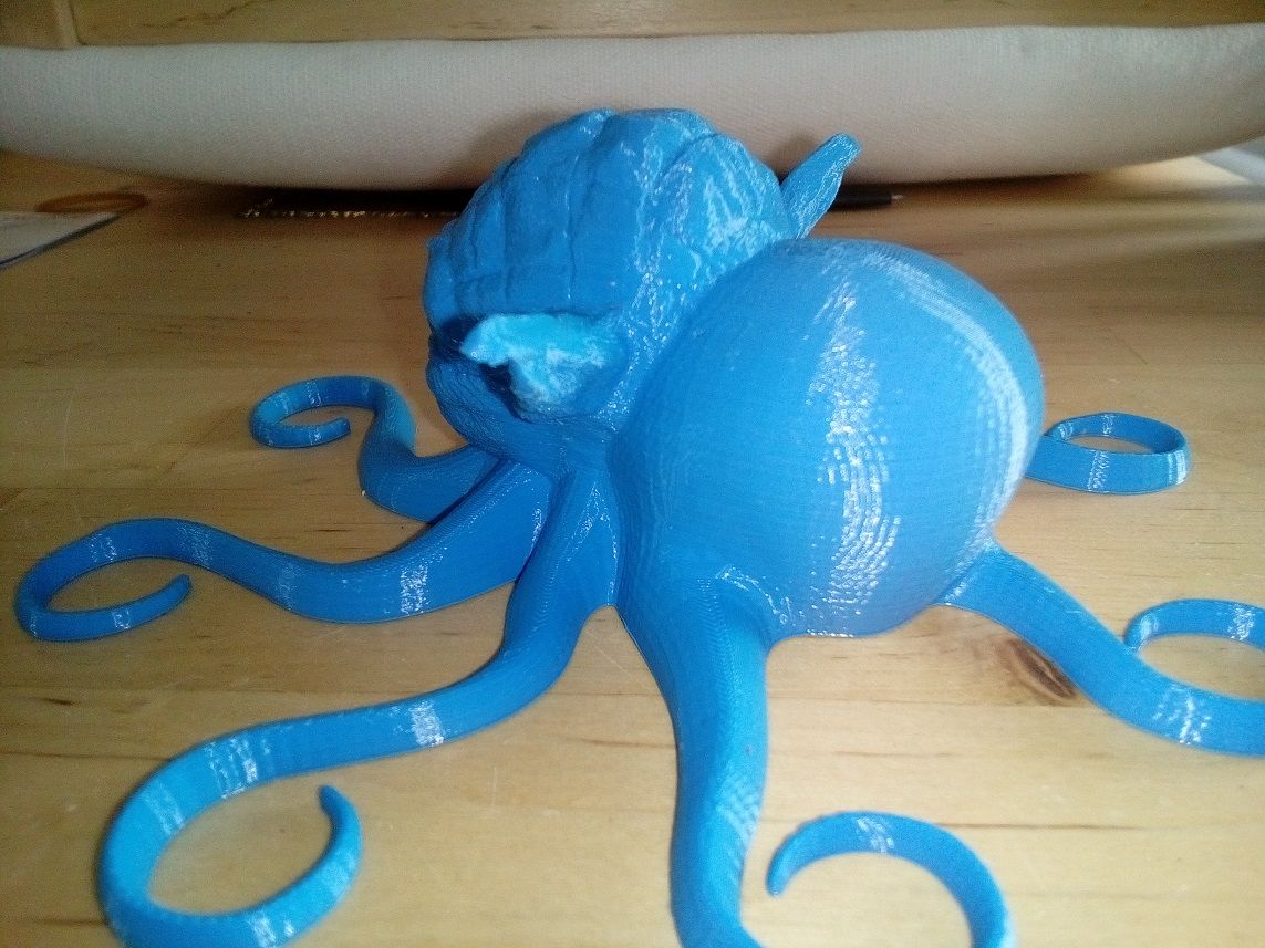

Bonjour, Je viens vous donner des nouvels de la petite printeuse ^^ Après pas mal de réglages, mise en place des ressorts de l'extrudeur, réglage steps de l'extrudeur. J'ai aussi trouvé un moyen de faire le réglage du plateau sur 9 points et un offset qui ne bouge pas avec la température du coup pour illustrer tout les tests et la finalité (encore des petits régalages de rien du tout [flow, retract, etc ...]) voici ça dernière impression 1ere vrais pièce autre que des pièces de calibration... mécanique, Etc ... : temps : 7H17 PLA BQ, Couche de 0.1, hotend 185° heatbed : 50° flow : 100% Prochain test si j'ai le temps, avec du flexible comme promit et un test en ABS prévue. Prochaine amélioration rapide prévue pour la printeuse : -Heatbed de 30x20 (commander) -Roulement X sans billes (commander) -surement des chemins de câbles (surtout pour X) Amélioration dans le temps : -Ajout possible d'une option direct drive (surement double) -Remplacement de la hotend par une E3D Cyclops (re-modélisation du chariot X prévue) -Ajout/intégration d'un système de box autour de l'imprimante avec portes (maintenance, filtration, etc...) PS : Si un modo passe dans le coin, pourrait-je avoir la possibilité d'éditer le premier post (ajout futur de la BOM et des plans de construction pour les intéressé) Cdt. Cyclops
