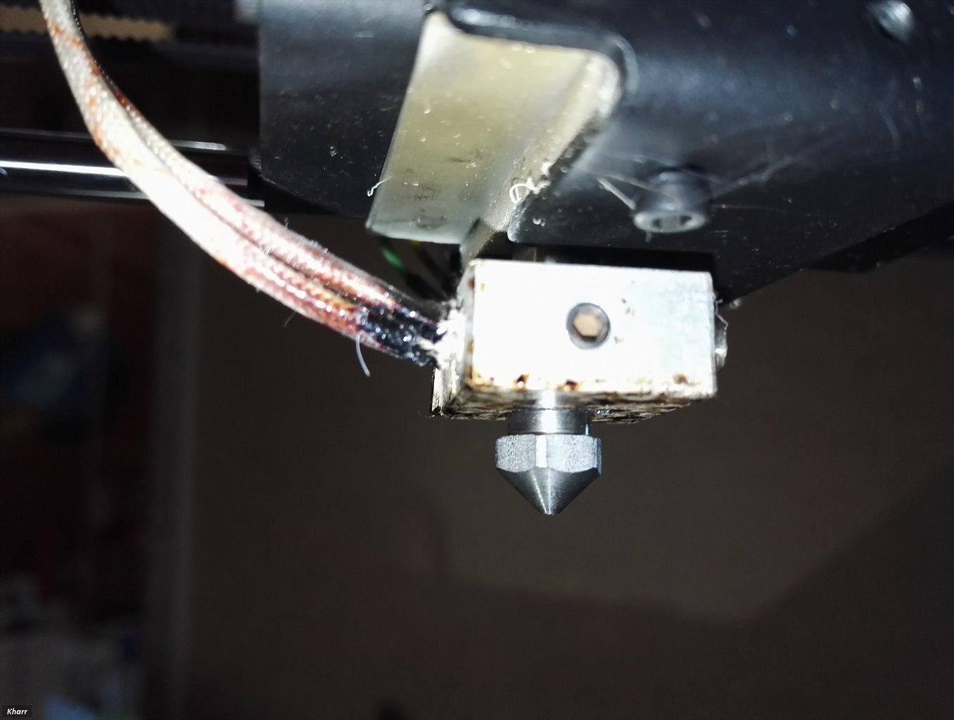

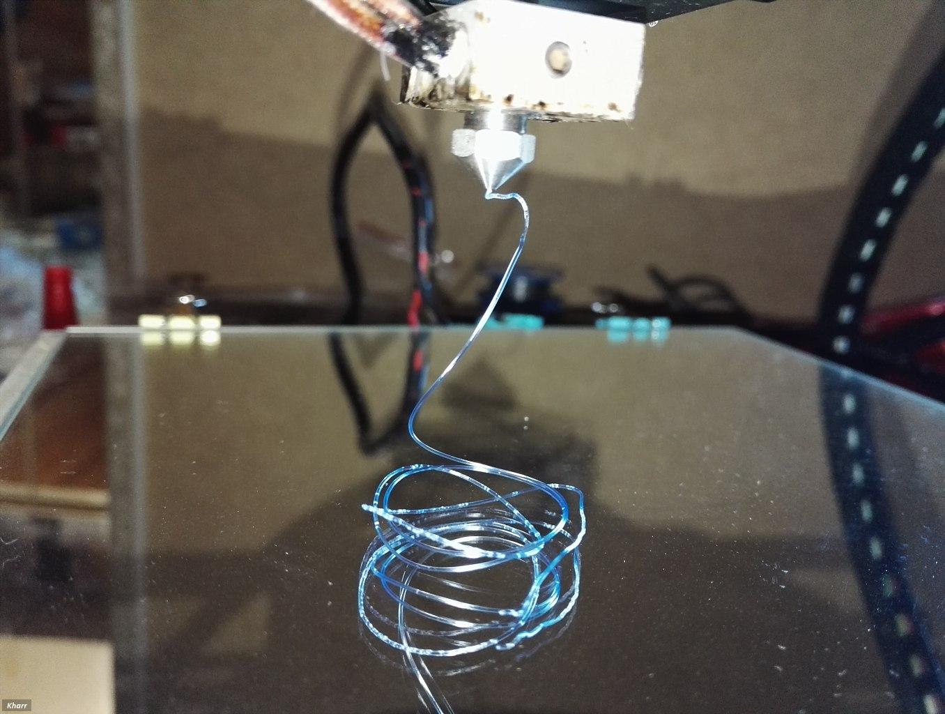

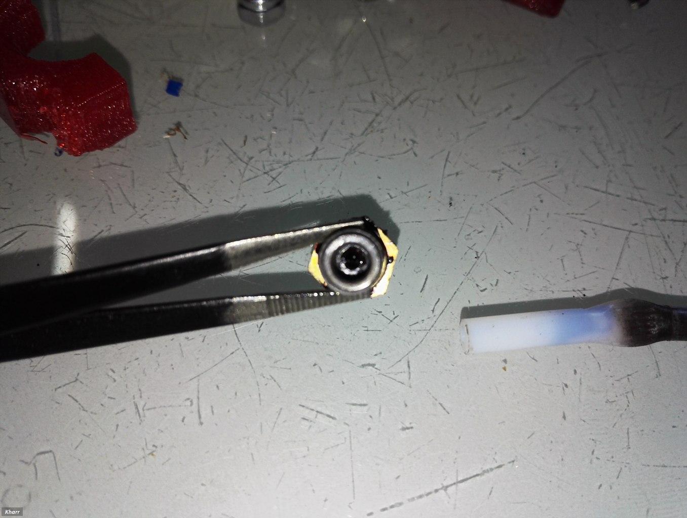

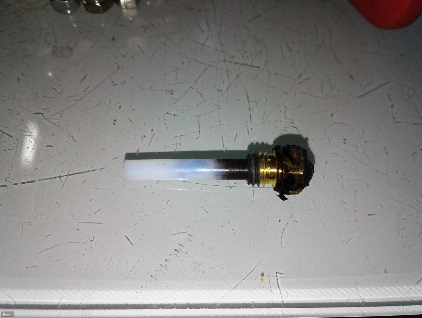

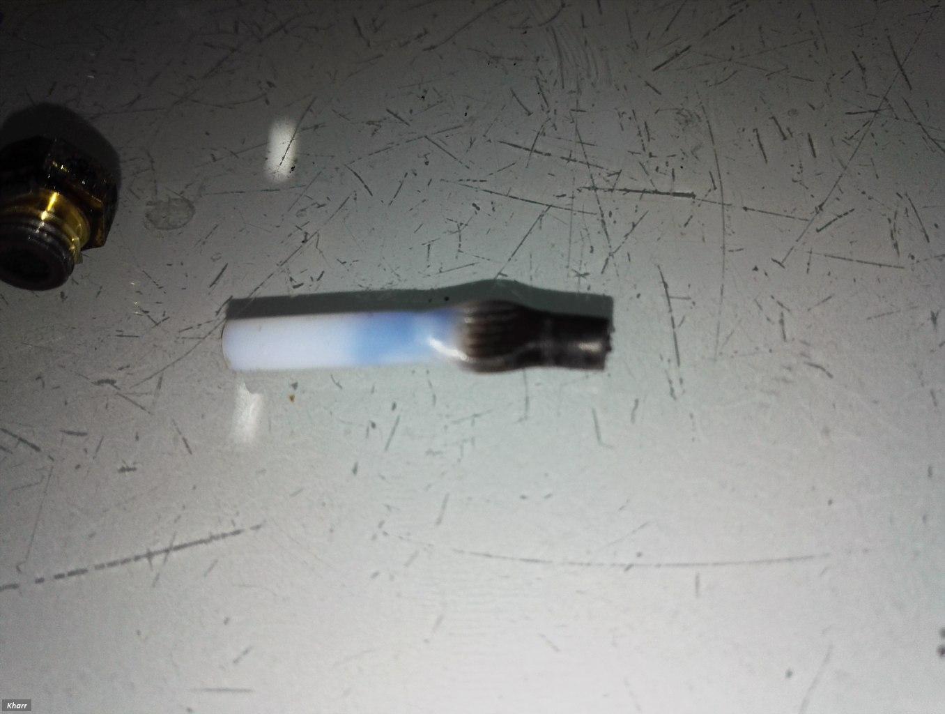

Alors la... @Pascal357 je sèche... Mis à part la buse qui - pourrait - être partiellement bouchée ce qui ne sortirait pas l'épaisseur d'accroche demandée... J'ai eu un problème un peu similaire en y réfléchissant bien et la source de mon problème se situait juste avant la buse d'impression. En fait cela venait du tube ptfe logé dans la buse qui avait légèrement "fondu". Ne connaissant pas la CR-10, je ne sais pas si la buse ressemble à celle de la M150 I3 (l'une de mes printeuses) mais tu ne risques plus grand chose à démonter la buse pour vérifier l'aspect de ce fameux tube ptfe. S'il est noirci ou un tantinet rétréci, n'hésites pas, tu l'enlèves avec une petite pince (buse chaude ça viendra plus facilement) et tu le change par un autre de la même longueur. Pour le remontage, tu insères ce tube bien à fond dans la buse et tu peux ensuite remonter le tout. Chez moi, j'ai eu un passage où je foirais presque toutes mes impressions et le coupable était ce fameux tube o_O...
