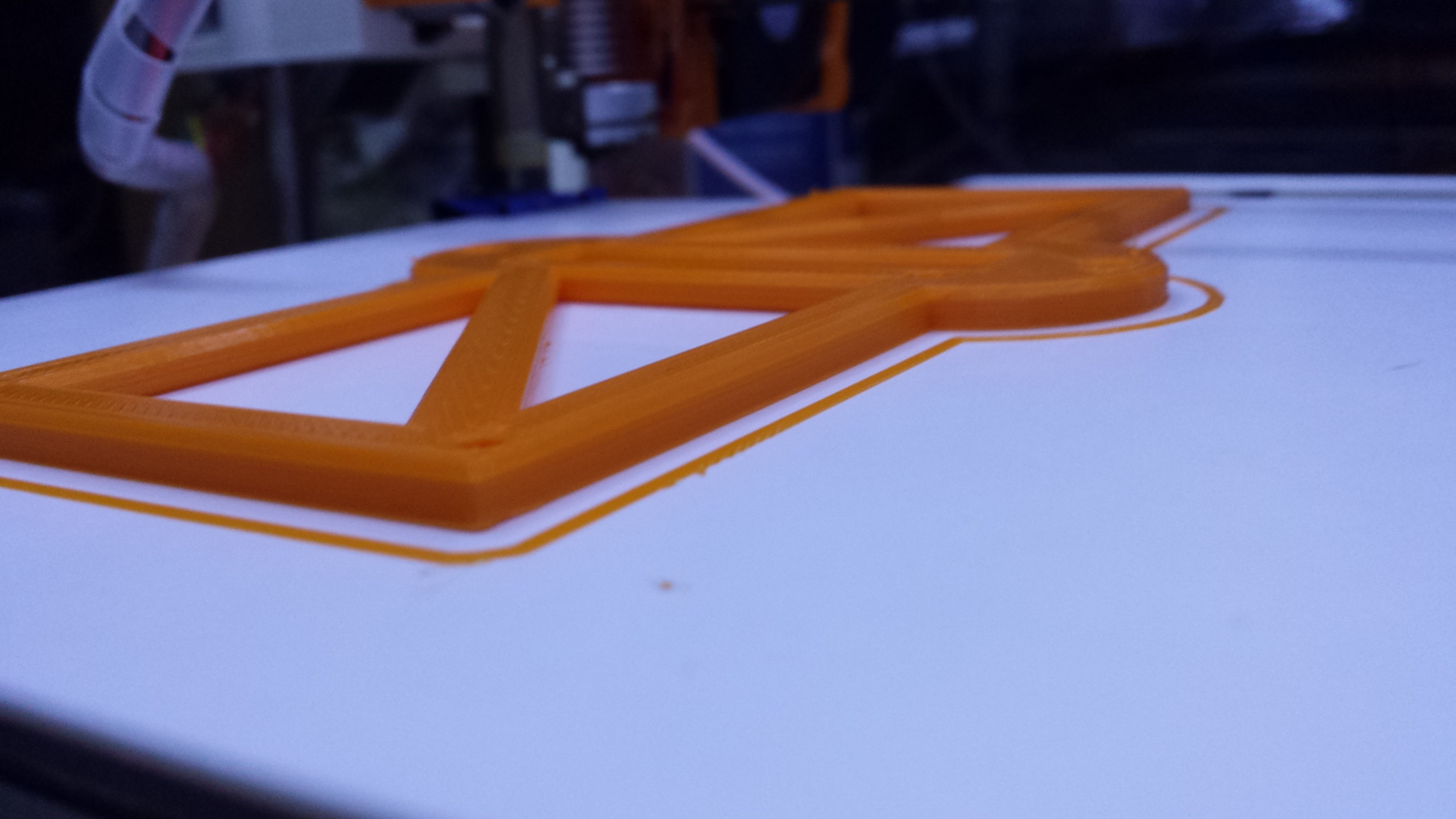

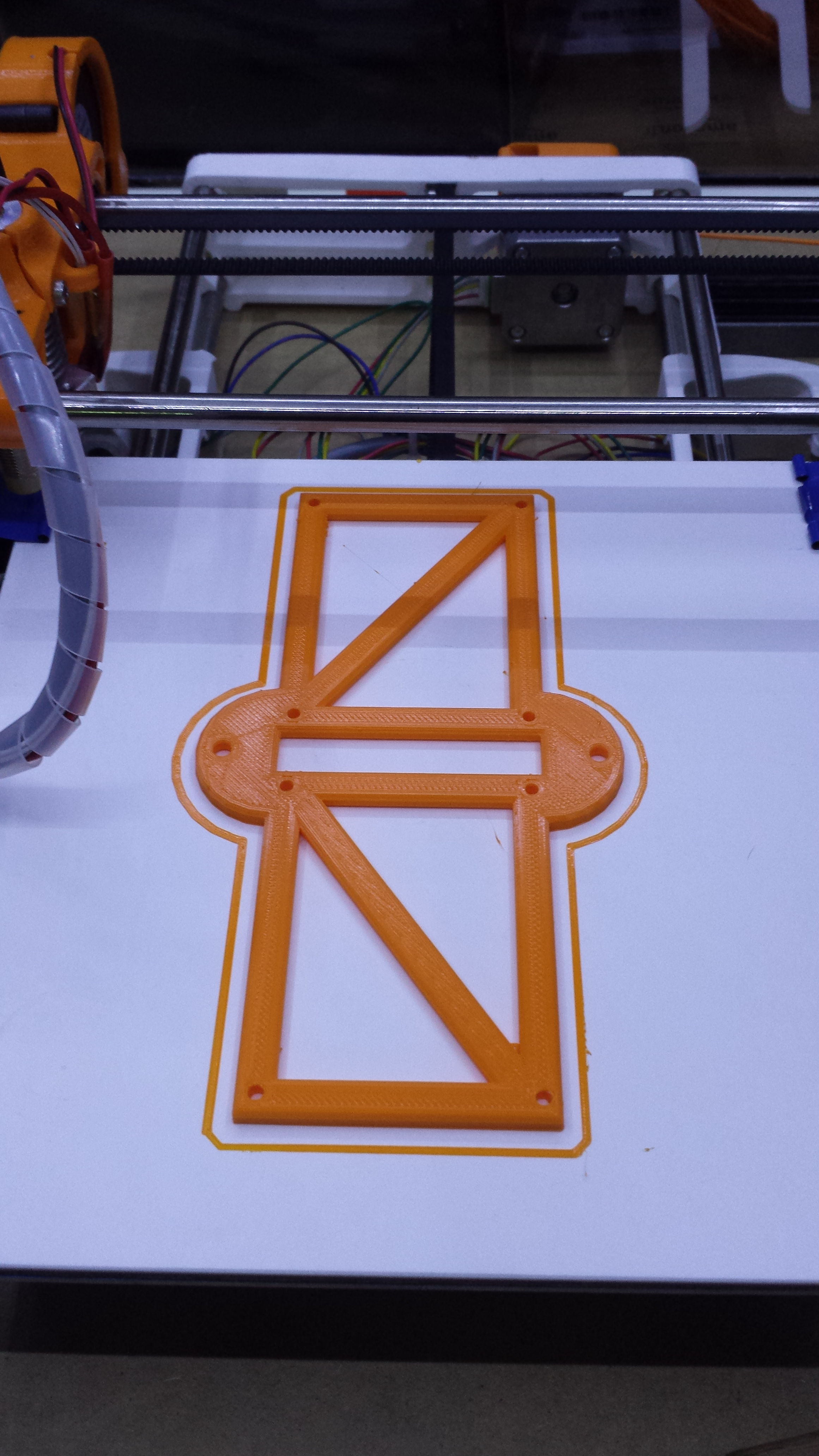

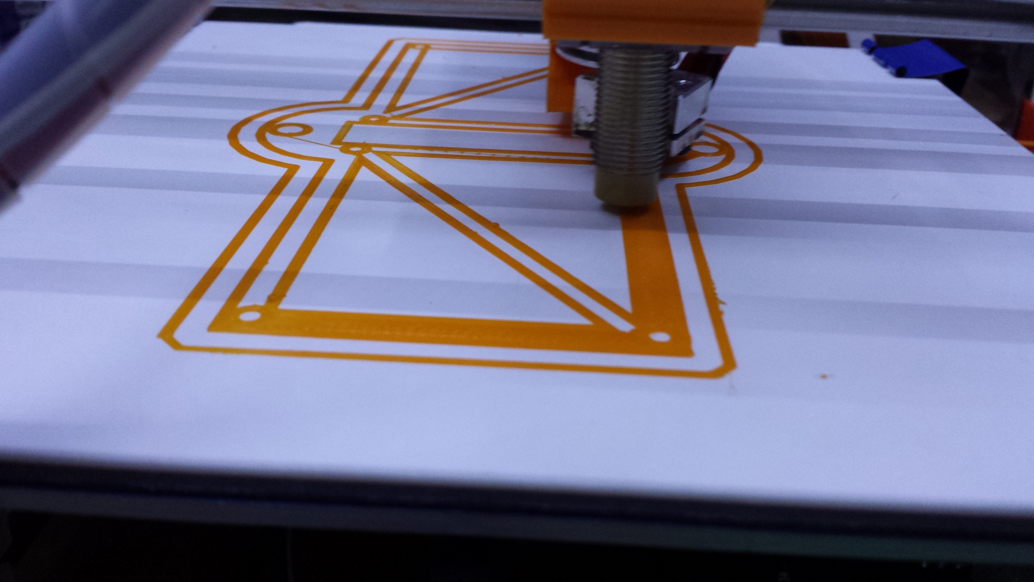

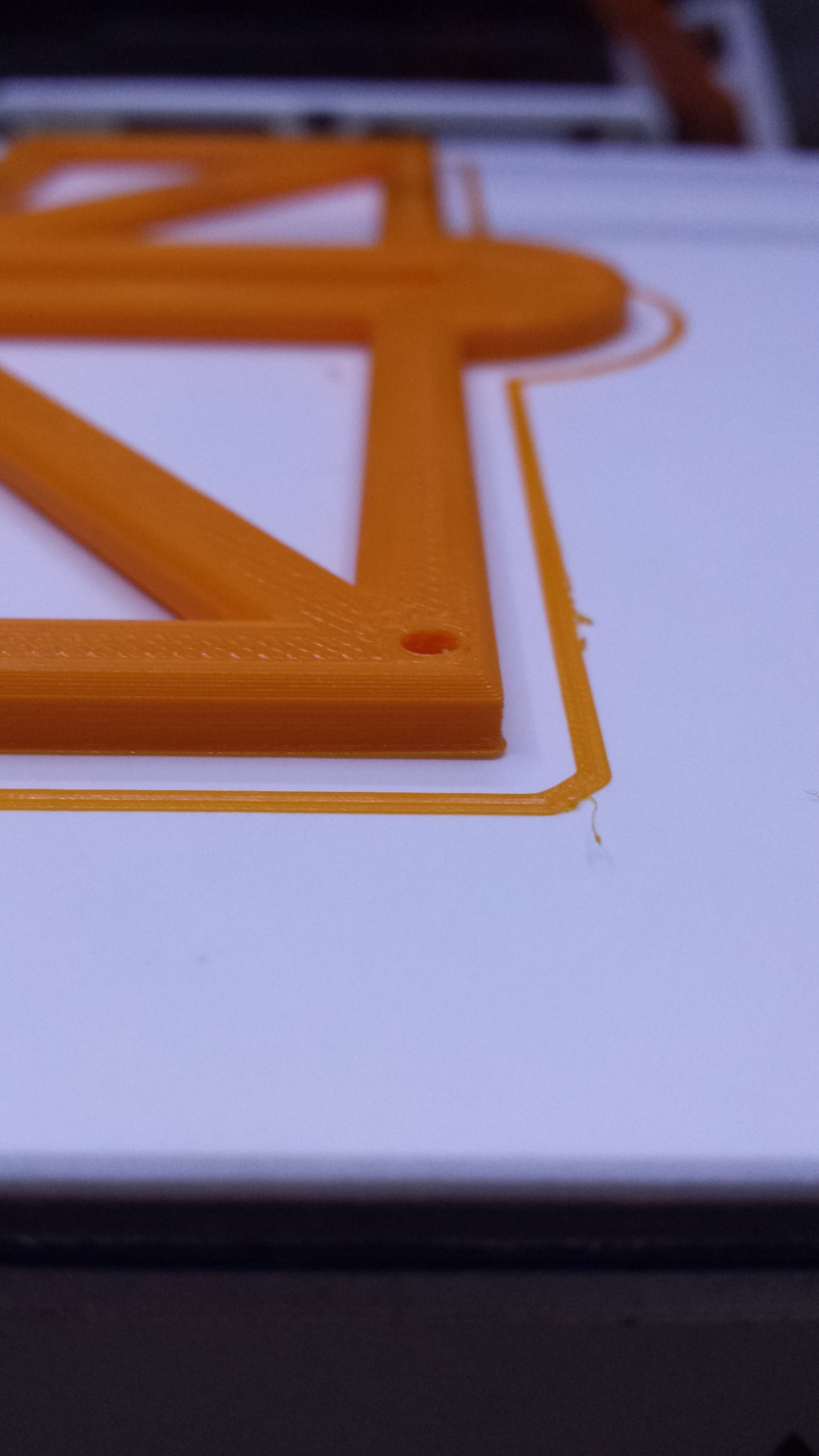

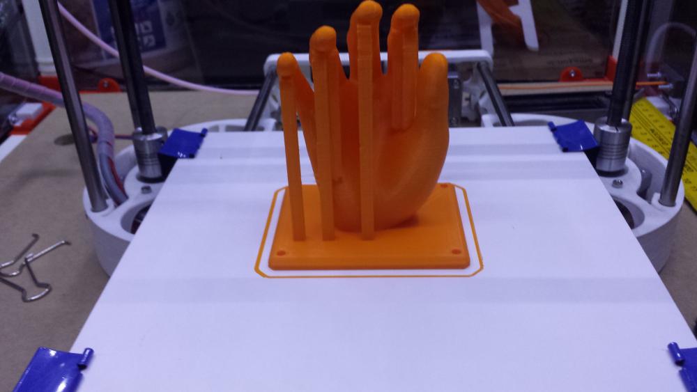

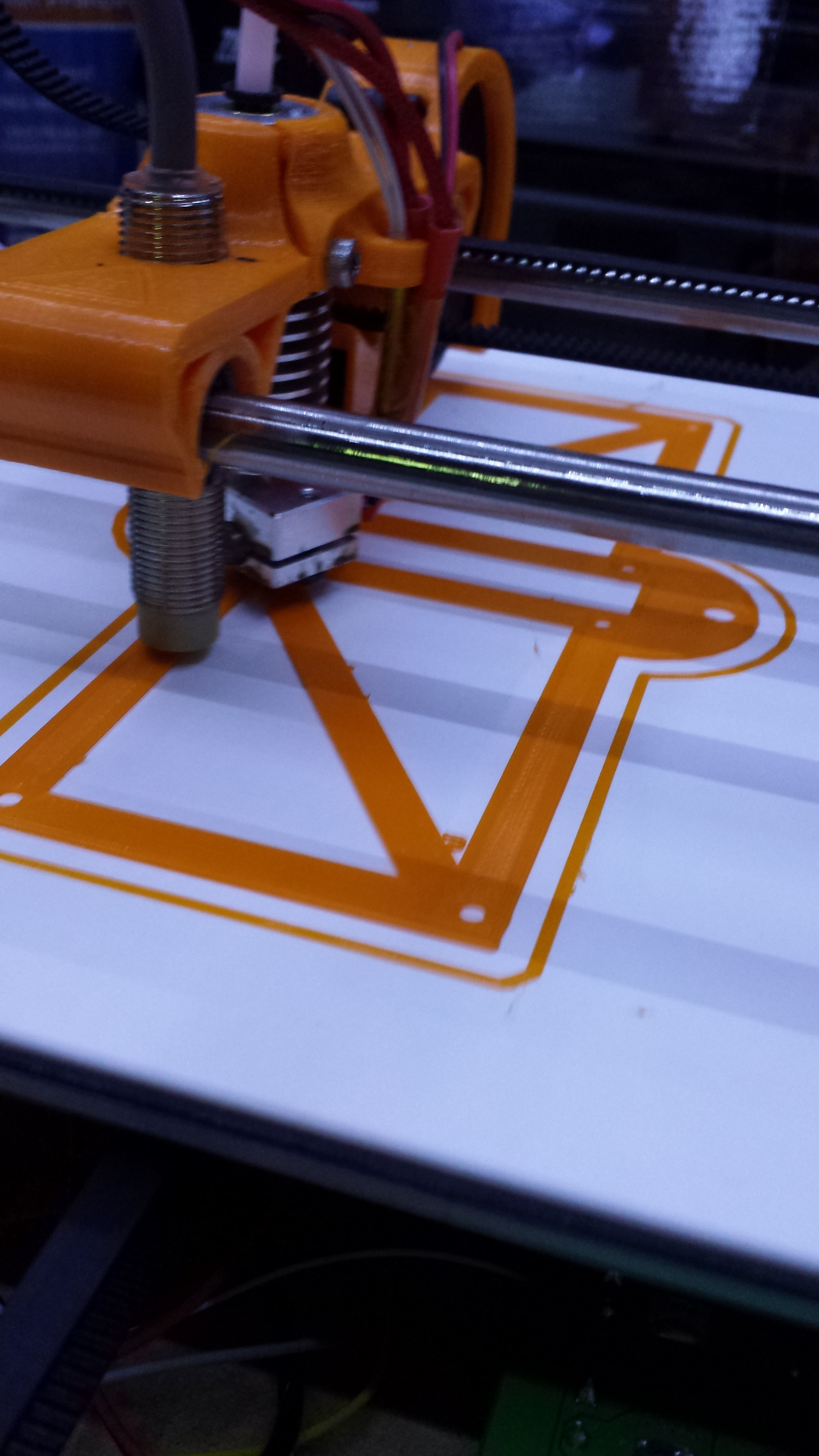

donc suite et fin : Nouvelle impression d'une pièce de 18cm de long par 10 de large environ première couche plus écrasée que les "mains" (ci-dessus) (-0.5 de plus) remplissage pas mal écrasé aussi : ca monte tranquille sans lever sur les bords et surtout les coins ... et au final : et toujours pas de wrapping ! du fait que c’était un poil plus écrasé, ça adhère un peu plus, donc un peu plus dur à enlever à la spatule, mais rien de bien compliqué, ça s'enlève tranquille, mieux que le scotch bleu ou le buildtak !!!!! Franchement convaincu ! j'adopte le PrintinZ ! ^^ -

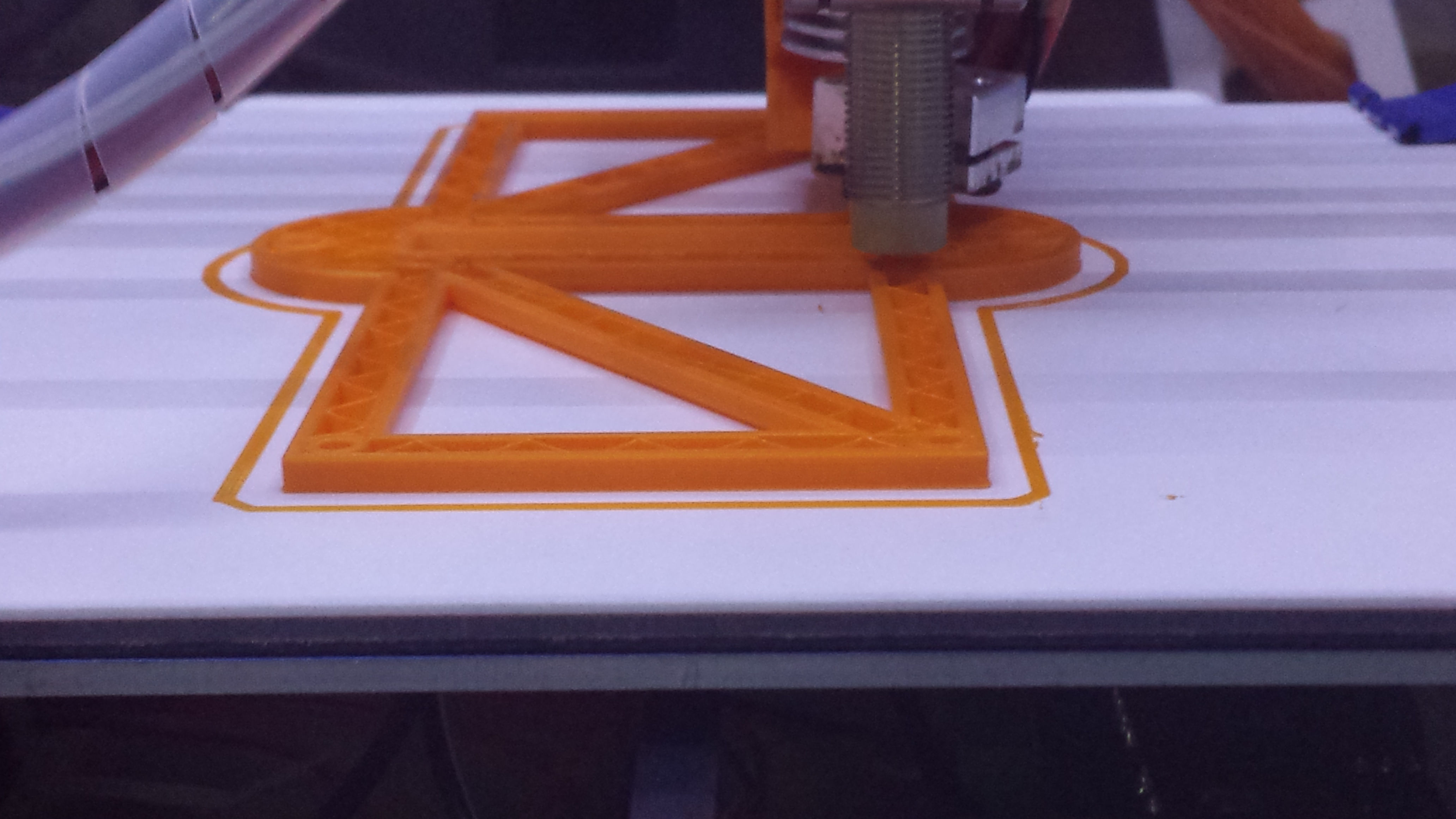

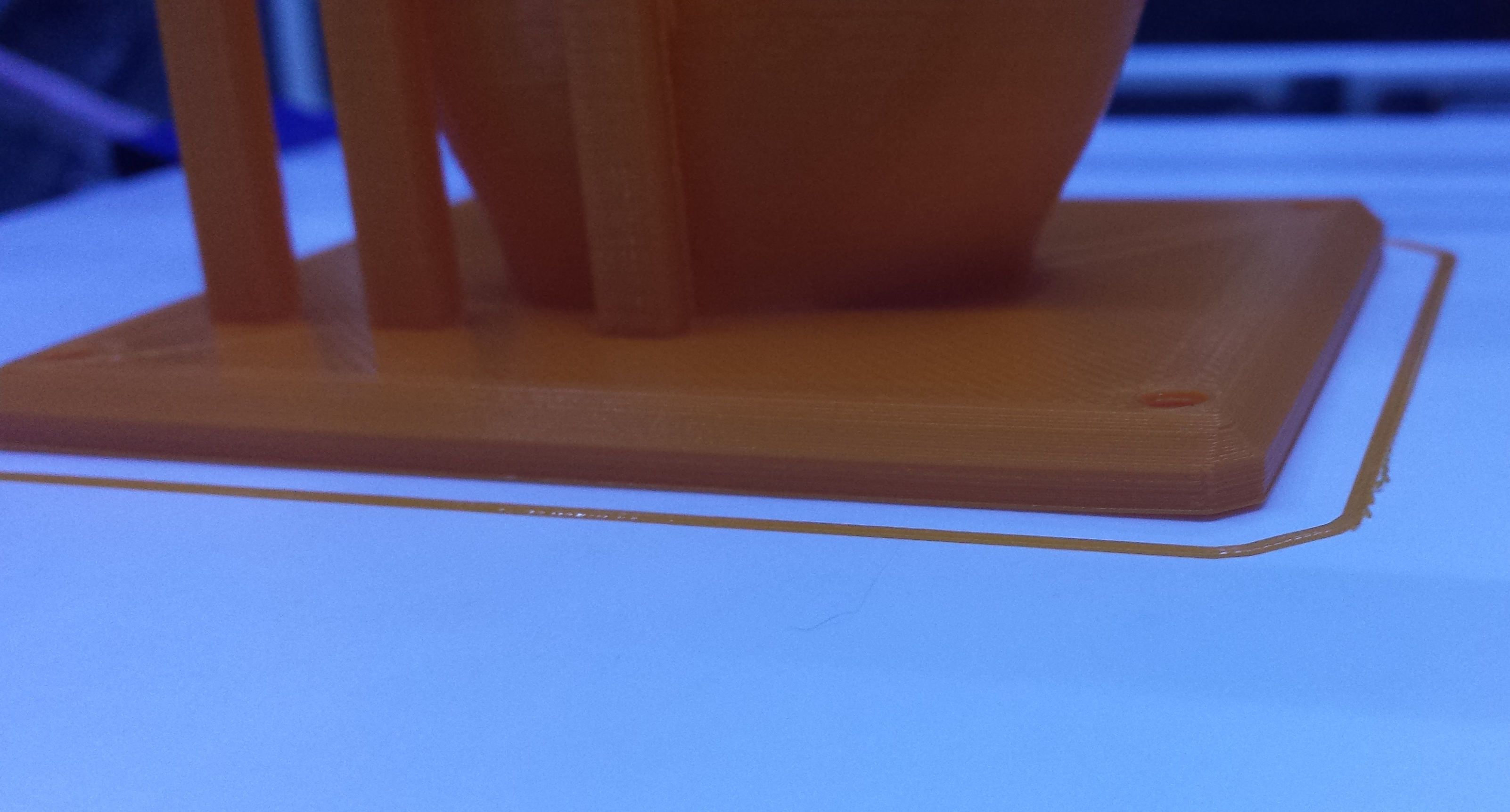

Donc en écrasant encore un peu, j'ai pas eu de wrapping je tente une pièce plus longue et plate pour voir ... -

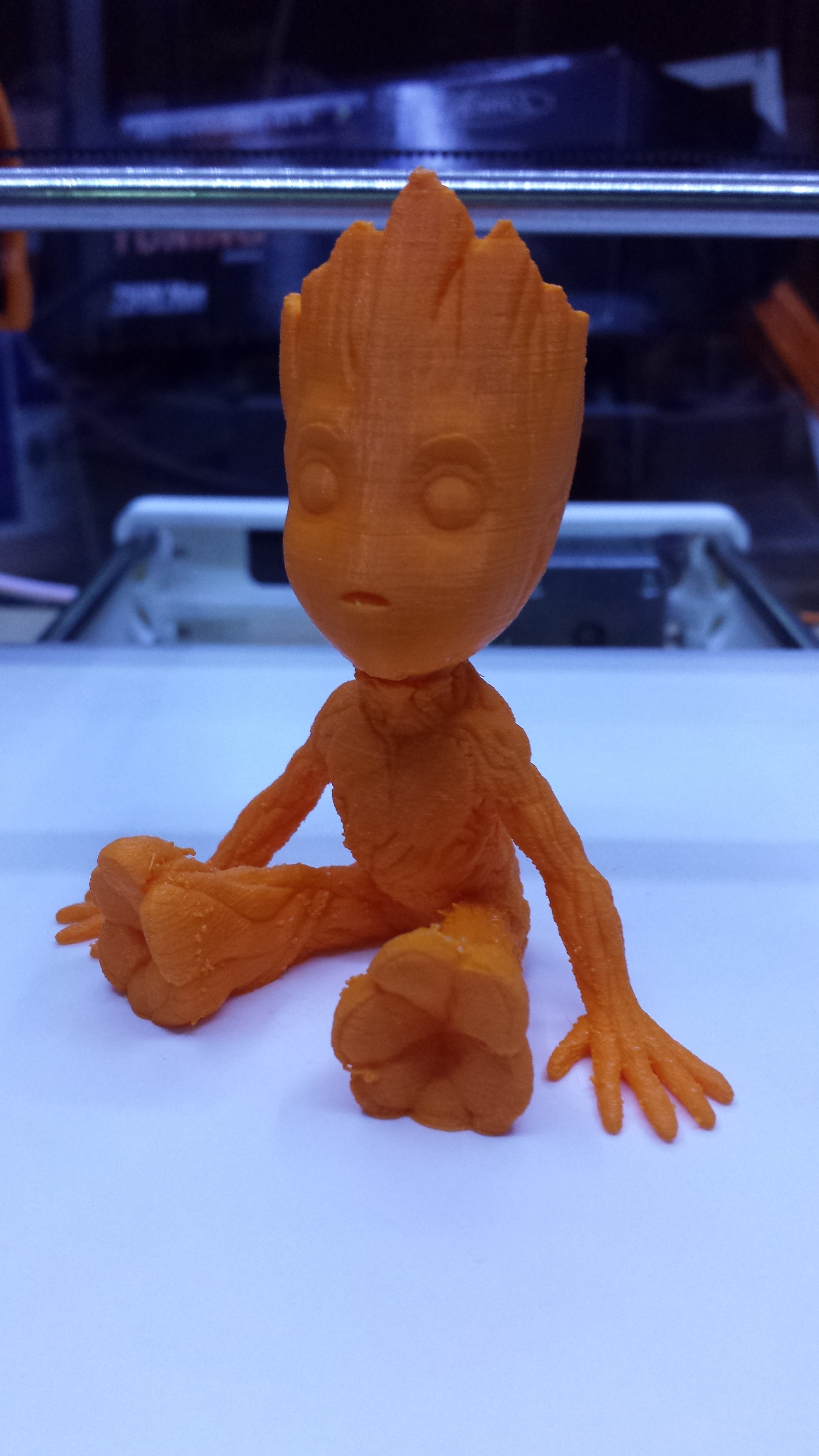

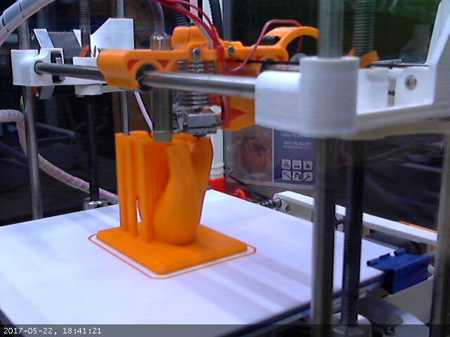

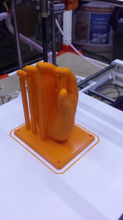

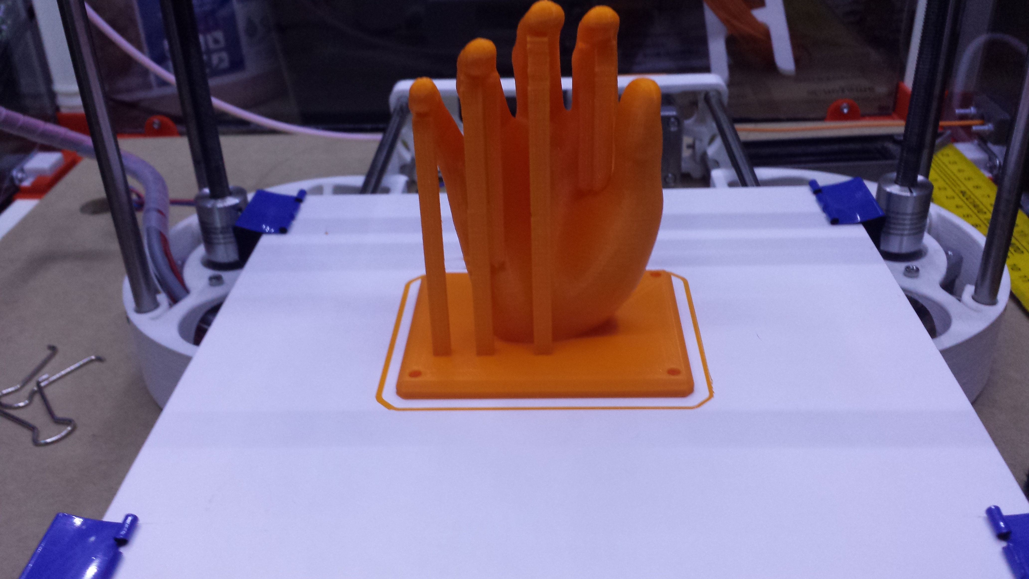

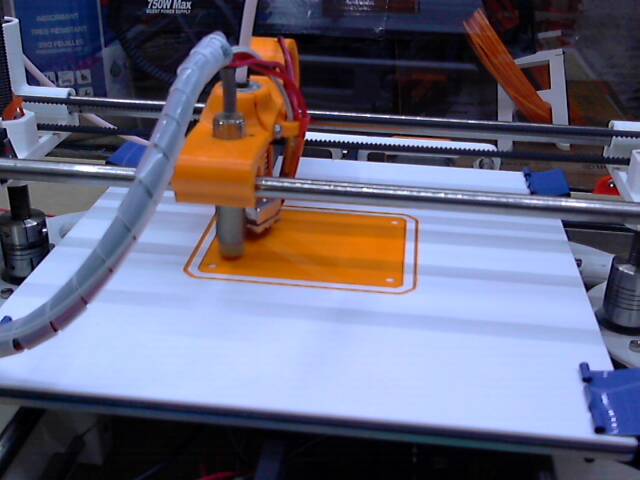

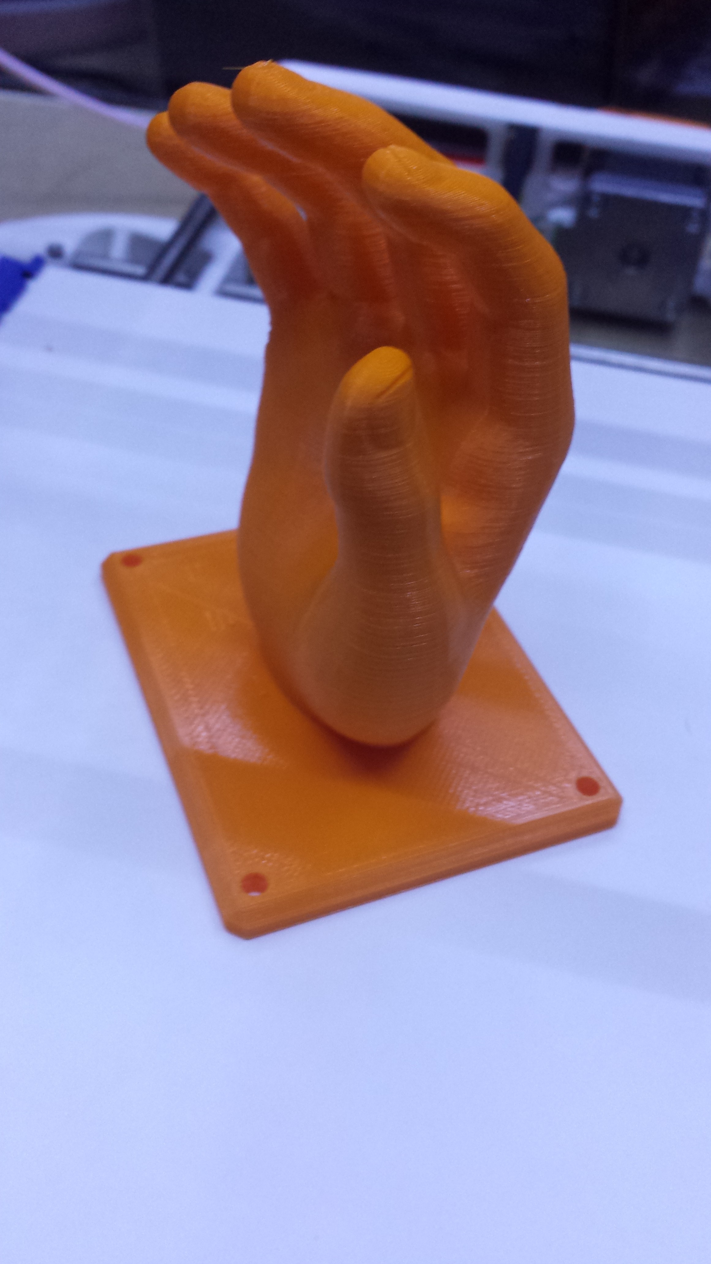

Première impression sur le PrintinZ ( dans tous les sens de cette phrase ) le plateau Le plateau est assez rigide, pas très lourd mais un peu. Une surface noir et une blanche. La surface n'a rien à voir avec le scotch bleu rugueux ou le BuildTak. Elle est super lisse et douce. On se demande à première vue comment ça peut accrocher. La mise en place sur le plateau de la dagoma doit être faite avec un système assez costaud (mettre du scotch sur les coté, ça tient pas, ça se balade à chaque mouvement car le PrintinZ est légèrement plus petit que le plateau d'origine de la dagoma. J'ai utilisé des pinces de document de bureau (voir les photos). C'est la taille moyenne et c'est déjà un peu large. Il aurait fallu prendre la taille en dessous. Attention : si les pinces sont trop grosses, il y a un risque que le tête d'impression tape dedans, si vous mettez des impressions trop près du bord ou lors de la mesure de Z au démarrage de la dagoma. Réglage de l'offset Z Bien sûr l'offset n'est pas le même. Au départ j’étais au alentour de -1.10, là je suis maintenant à -1.35. j'ai fait quelques essais pour trouver le meilleur réglage. Attention : Si vous mettez trop bas, vous risquez de rayer la surface (ce que j'ai fait. légèrement, rien de bien méchant) Premier test d’accrochage J'ai fait une première pièce, sur laquelle le warping ne risque pas d'arriver. Un baby groot trouvé sur thingiverse La surface accroche bien, mais on a l'impression que ça tient pas énormément quand on enlève la pièce avec la spatule. ça part tout seul, sans effort Niveau écrasement de la première couche, j'ai l'impression que la couche est mieux étalée que sur le scotch bleu. On voit bien que le filament s’aplatit beaucoup plus proprement (avec le bon réglage bien sûr). Le groot était en 2 pièces : le corps et la tête. pour la tête, le pied n’était pas bien aligné (rotation de 89 degré au lieu de 90 degré). Donc le pied ne reposait pas correctement sur le plateau, le slicer a mis un support sur un demi disque. Résultat, aucun problème d'accrochage, ça a tenu pendant 3 heures d'impression (alors qu'avant, sur le scotch bleu, ça aurait soit wrappé, soit bougé. 2ième tentative J'ai pris un plus gros modèle. Celui-ci a une surface plane au socle, suffisamment grande pour vérifier le wrapping. 1ere couche nickel, mais aurait mérité -0.5 en plus pour mieux écraser. Comme le montre les photos, aucun souci de wrapping (ou si on veut vraiment faire le pointilleux, à peine dans les angles (meme pas 1mm), mais rien a voir avec avant (voir début du post). J'ai retenté une nouvelle impression du même modèle avec le -0.5 en plus pour mieux écraser, impression en cours. (je vous redonne le resultat dès que c'est terminé) Conclusion : Pour moi, y a pas photo : le printinZ apporte beaucoup de mieux niveau accroche et écrasement des la première couche. Fini le builtTak et le scotch bleu ! Par contre, si vous avez comme moi des PB d'horizontalité du plateau, ça ne résout que partiellement le problème. j'ai toujours des zones qui écrase plus qu'ailleurs, mais c'est un autre problème que je vais solutionner dans le mois qui vient. -

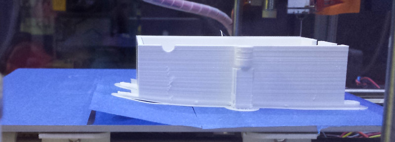

Bonjour, je suis possesseur d'une dagoma discovery 200 Suite à différent problème de wrapping, j'ai renvoyé en SAV mon imprimante, il y avait des défauts de pièces et de planéité du plateau. Le problème résolu, tout fonctionnait bien. Sauf que j'ai repris mes impressions 1 an après et quand je fais des grandes surfaces (coque de boîtier par exemple), et ben ca wrappe encore. Mais la, je fonctionne avec le scotch Bleu et il se décolle en même temps que le wrapping. Ma question : avez vous déjà essayé le support plateau PrintinZ (http://www.printinz.com/) ? vous en pensez quoi ? ça accroche bien ou pas ? ça peut régler le PB de wrapping ? Merci de votre retour d’expérience sur le sujet -
