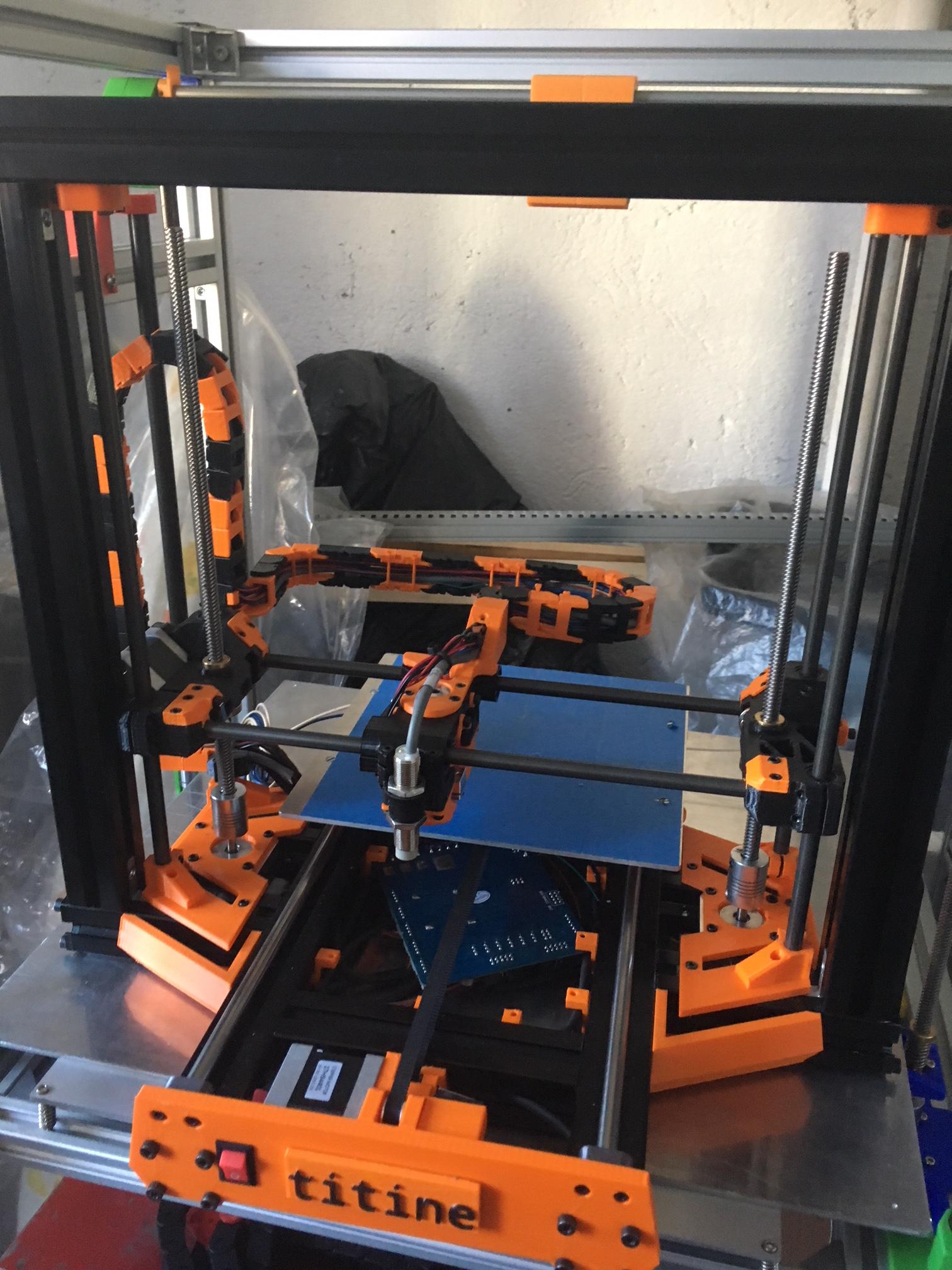

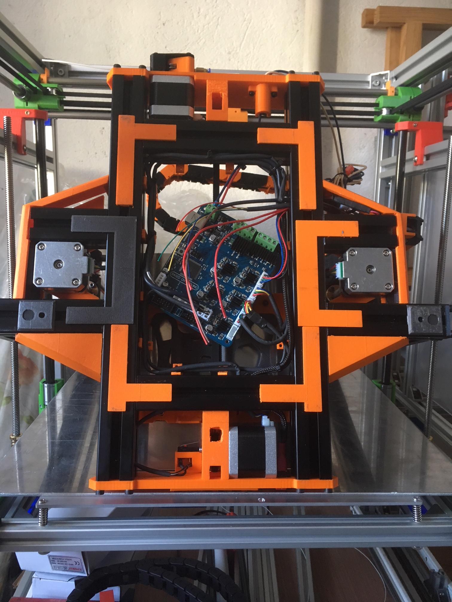

  2. @Marc-OlivierNon car si tu regarde bien la photo du dessous tu verra que les câbles sont tous passer dans des gaines thermo et j'ai pris soin d’ébavurer les trous de perçage .(j'y avais penser ).
  3. @Montaignecapres réflexion et plusieurs essais le mieux c'est le perçage des 3030 et cela ne fragilise pas les profilés .

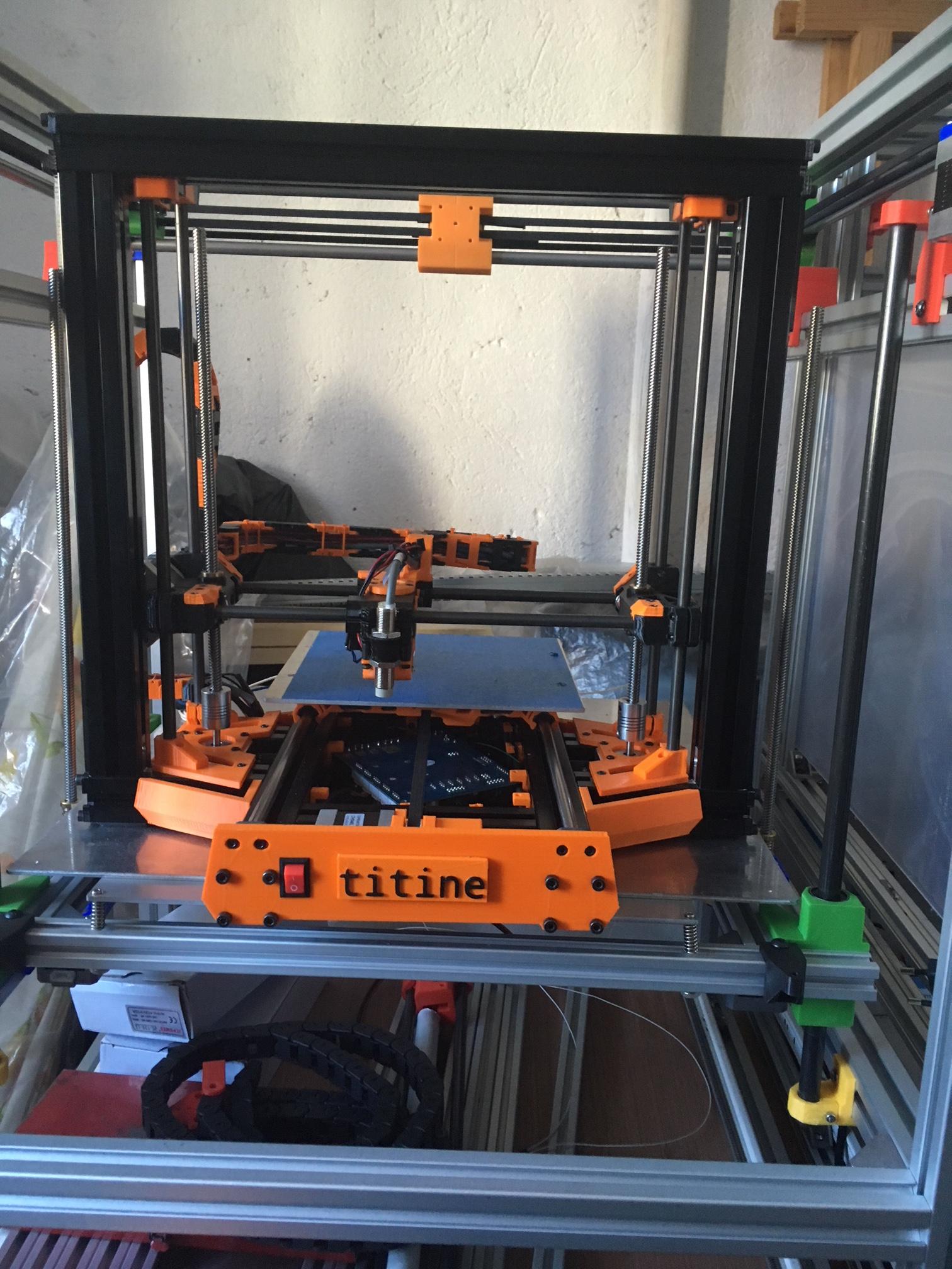

  4. @MontaignecOui effectivement il y a une hypercube qui attend elle aussi que je "remodèle " la "super titine"( trop de vibration sur le changement rapide de sens au niveau du Y.) le Hic sur l'EVO c'est le passage des câbles ,la solution c'est de faire des"trous "dans les 3030
  5. @Marc-OlivierMoi aussi j'ai ma discovery 200,(décembre 2015) elle a imprimer les toutes les pièces de "titine" !!

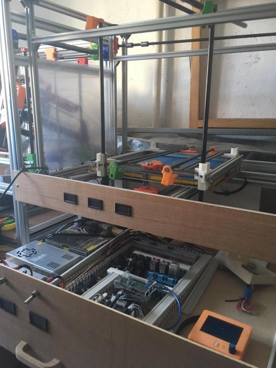

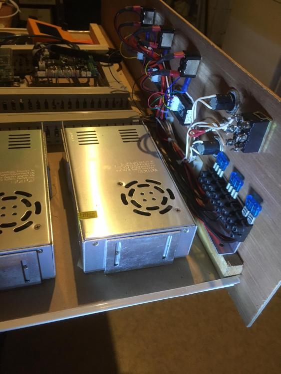

  14. @ToBtouzhttps://www.schneider-electric.fr/fr/product-range/61095-disjoncteur-c60h-dc a plus de 60 euros le disjoncteur uni polaire de 15A le plus simple c'est le fusible auto de 15A sur un domino et fixer sur 2 cosses ,un peut dans ce style
