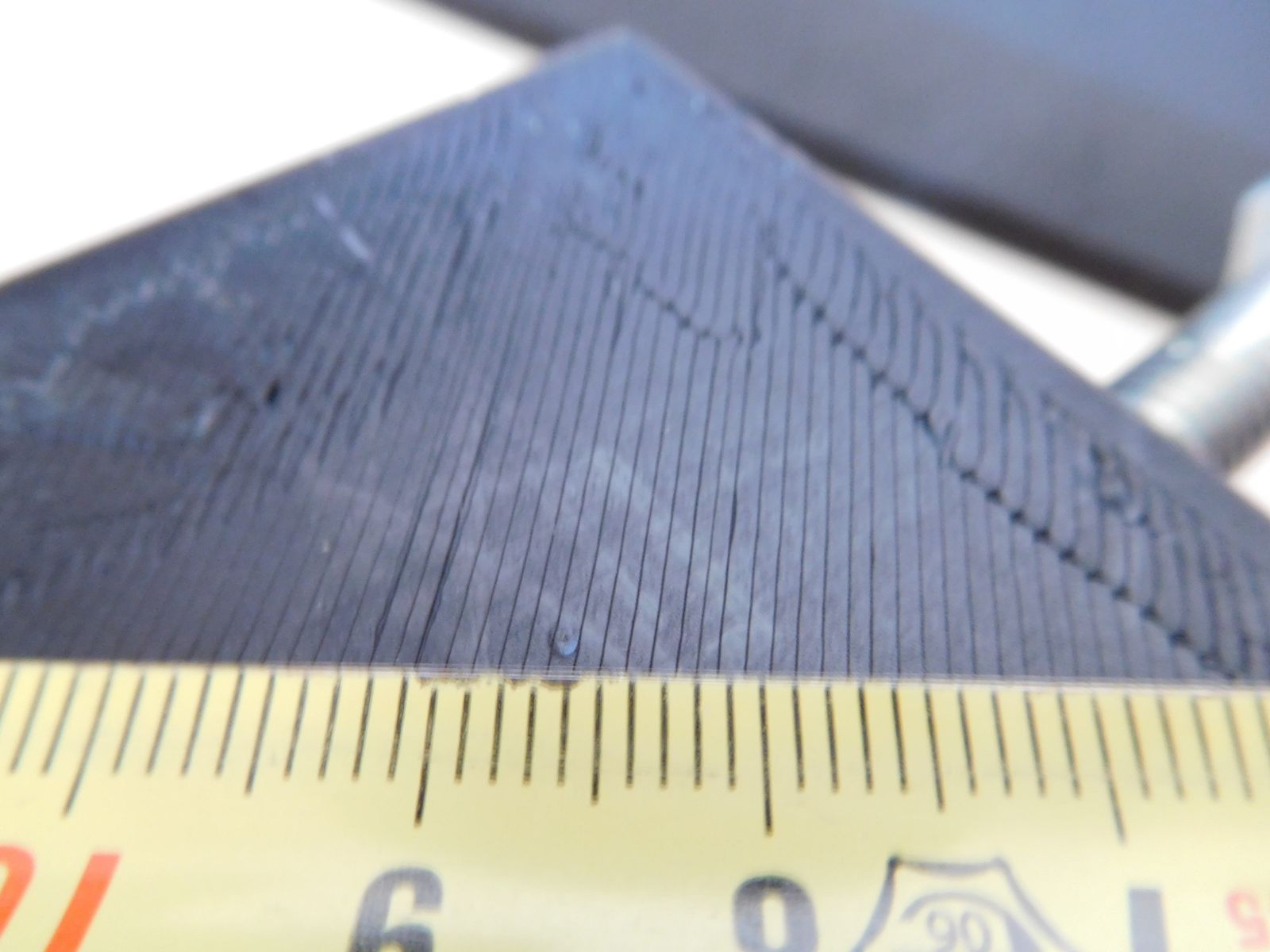

  11. non, t'inquiète pas, c'est bien de bout en bout, ce que tu voie, c'est juste une mauvaise accroche du buildtak. Surtout qu'à un moment, la grisse lithium a giclé aussi sur le plateau Non, le seul vrai problème, c'est l'épaisseur des traits... à voir avec un changement de buse.
  12. Dawnaur
    question buildtak
    Oui, ben c'est ça. Pour moi il faut mettre le palpeur plus bas, comme ça il fait sa prise de mesure sans abîmer le builtak ou la buse (surtout quand il déconne...), quitte à mettre un offset négatif
  13. En fait, ça dépend de sur quel endroit du buildtak j'imprime... pour ça que je pense qu'il est en cause. Sinon, en augmentant un peu la température, les traits sont plus lisses, mais toujours aussi gros, et c'est le reste de la pièce qui perd en qualité... Je pense que je vais surtout essayer de mettre une autre buse... Ah et je tranche avec cura. est-ce aussi ton cas ? je vais essayer de passer à simplify, on verra bien.
  14. Ah ben oui, toi ça respecte bien la largeur... T'as une buse de 0,4 ? En dehors des traits un peu dégueulasses, certainement dus à mon buildtak massacré, tu voie bien que niveau largeur... voilà quoi... Alors oui, la première couche est plus large, mais c'est à peu près pareil pour celles du dessus... ><
