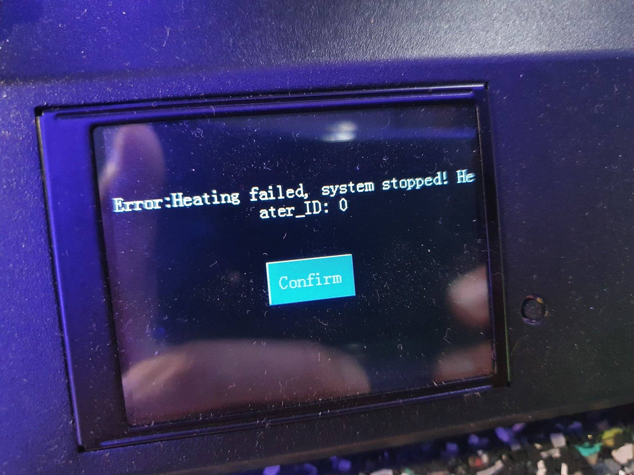

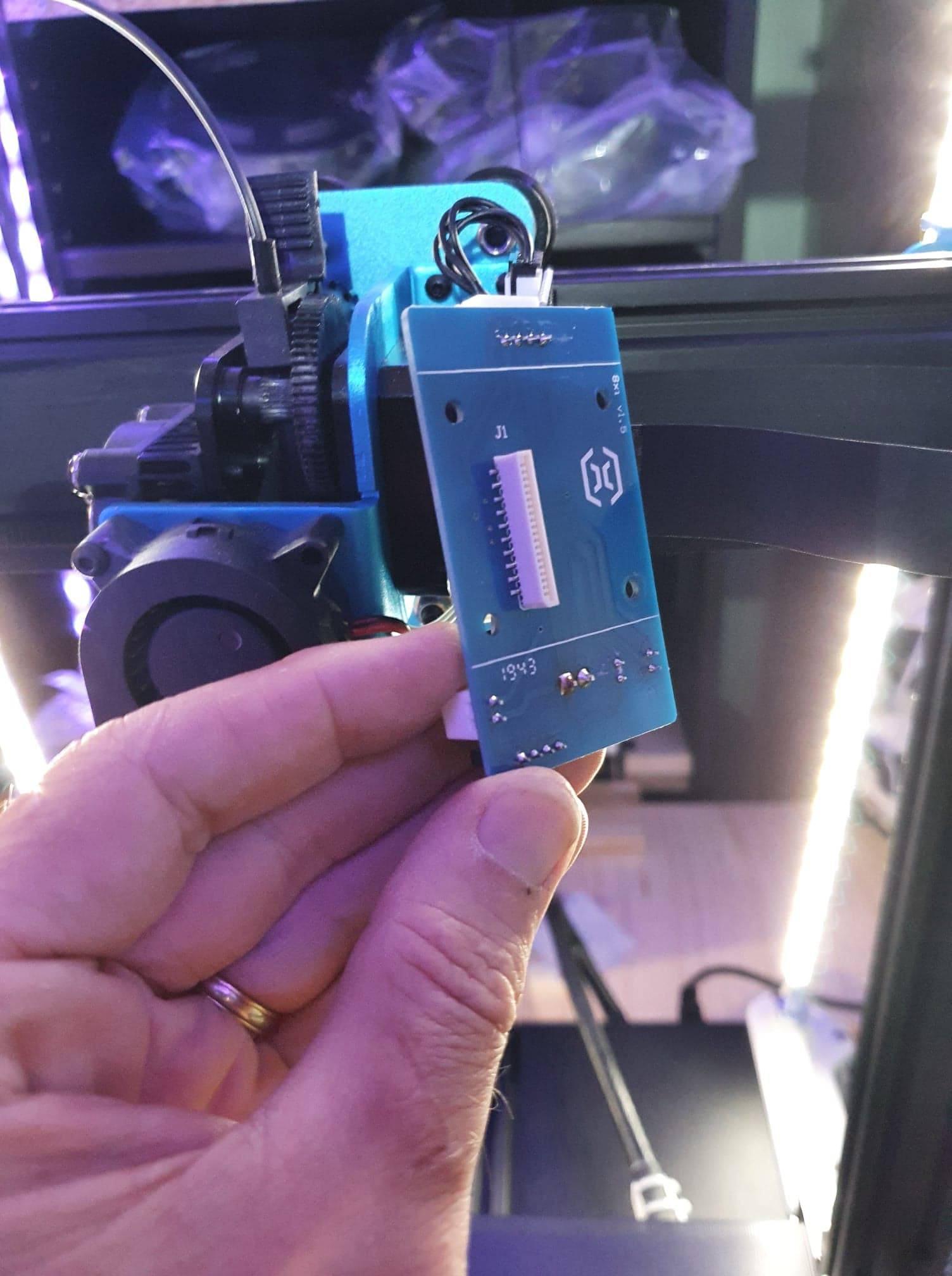

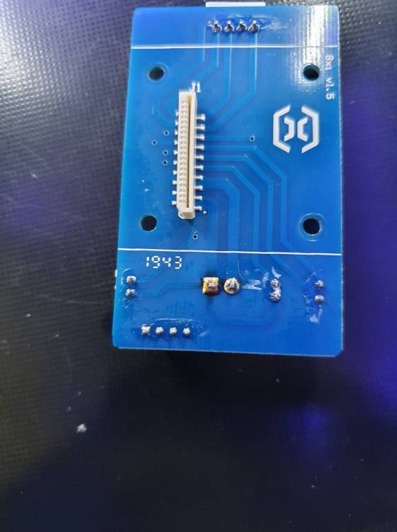

Arnaud Lecocq en réponse au topic de Arnaud Lecocq dans Artillery
ok , donc trop d’impressions !!!??? :( bon je vais mettre 2 cartes de coté alors en tout cas ; merci à toi de me répondre et de me donner toutes ces infos TOP !!! -
X1: pourquoi ca a cramé là ? carte accrochée au bloc de chauffe
ca a cramé sur le + (HB) quand on regarde bien la carte, et le connecteur du bloc chauffant commencé à jaunir aussi, donc je penche pour une surintensité mais après je ne suis pas assez calé -
j'avais une carte d'avance, achetée en prévision de souci et bien elle a servi elle fonctionne depuis maintenant 6 heures sans interruption = tant mieux mais la cause ??? (ah moins d'un mauvais gcode, j'avais lancé un gcode modifié par octoprint pour multi-couleurs, peut-être ? ) -
Merci pour ces précisions , mais je reste dubitatif que cela arrive maintenant, je mets tjs 200°c et elle a dormi toute la nuit , juste 2h30 de print avant... Merci -

Arnaud Lecocq a posté un sujet dans Artillery
Bonjour, ce matin, après une impression de 2h30; je relance une autre pièce , et panne = ca ne veut plus chauffer au niveau de la buse je vois le message d'erreur et cherche la panne. Après avoir regardé du coté des nappes...; et ben non c'est du coté d'une carte E PCB (je crois que c'est son nom). Je contacte par messenger Artillery : il vaut m'envoyer " new heater and an E PCB " (je suppose que "new heater" c'est le bloc de chauffe... (j'ai pris français en langue à l'école, les cours d'anglais c'était pour les batailles navales avec mon voisin lol ) J'en viens à ma question, pourquoi ça a fait ça ? et est-ce je risque qqchose à faire des impressions (j'avais un double de la carte en question donc déjà remplacée ) Merci d'avance pour vos réponses -
