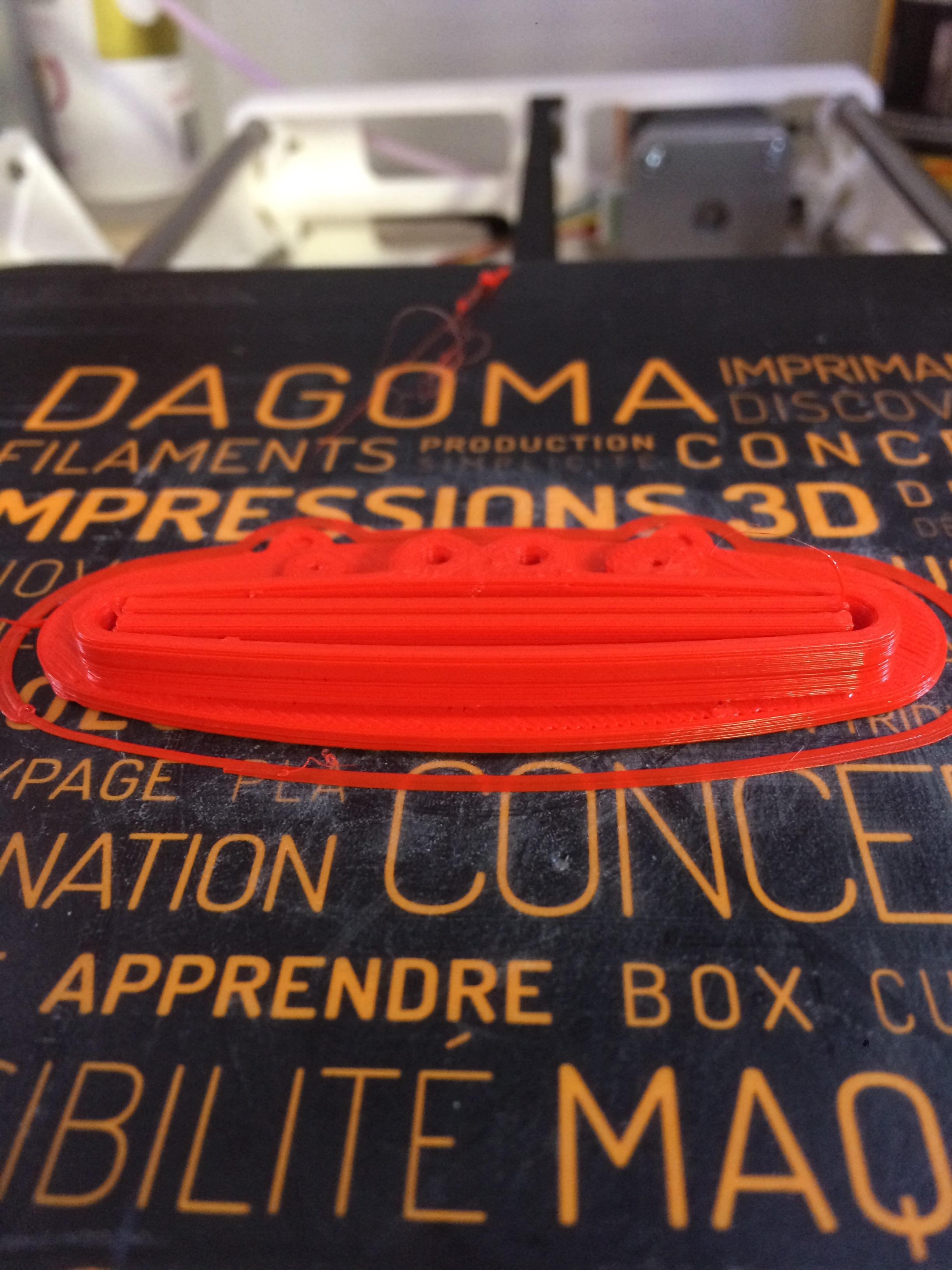

    j etais certain que tu en avais parler lors d un post précédent, mes ne s avais pas que ce n était pas toi qui avais sortis la box avec dago. bref, bravo a toi @inteloide pout ta pas_box, qui et certainement la VRAI BOX du detect fil .... (jsuis pas sure de m être compris tout seul)

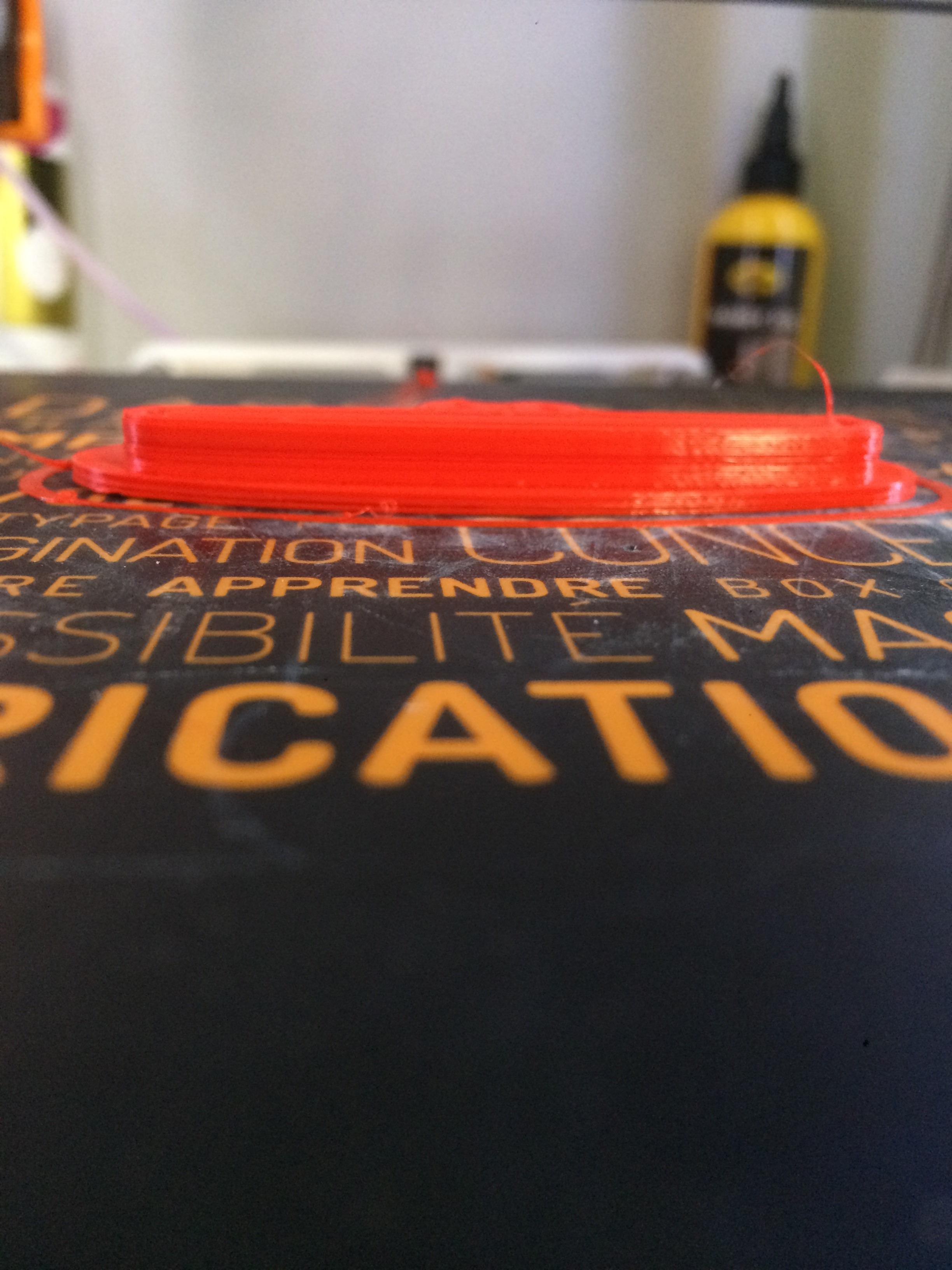

  2. Comme j aime bien le modèle, et que j ai voulu tester ce décollement, j ai imprimer sans accroche au plateaux. j ai effectivement un très léger décollement côtés gauche (du à mon plateaux pas très droit), qui aurai étais largement rectifier avec l option accroche au plateau.
  3. cette option de pause et super pratique pour le changement de filament, ou quand l extrudeur claque. ça change la vie, merci encore @inteloide. je m éclate vraiment grâce a c est option.

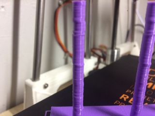

    Decalage d impression

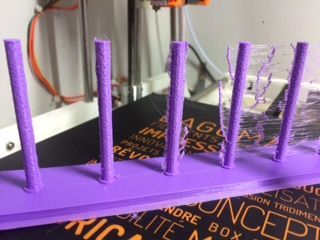

    Comme j avais encore beaucoup de Woodle, j ai pris mon courage à deux mains, et j ai tout démonter l axe Z, pour remonter (dans le bon sens, car tige filetée a l envers):( j ai r ajouter deux Antiwooble supérieur, et les Antiwooble du haut ( tout en haut quoi). ca fonctionne du coup vraiment mieux

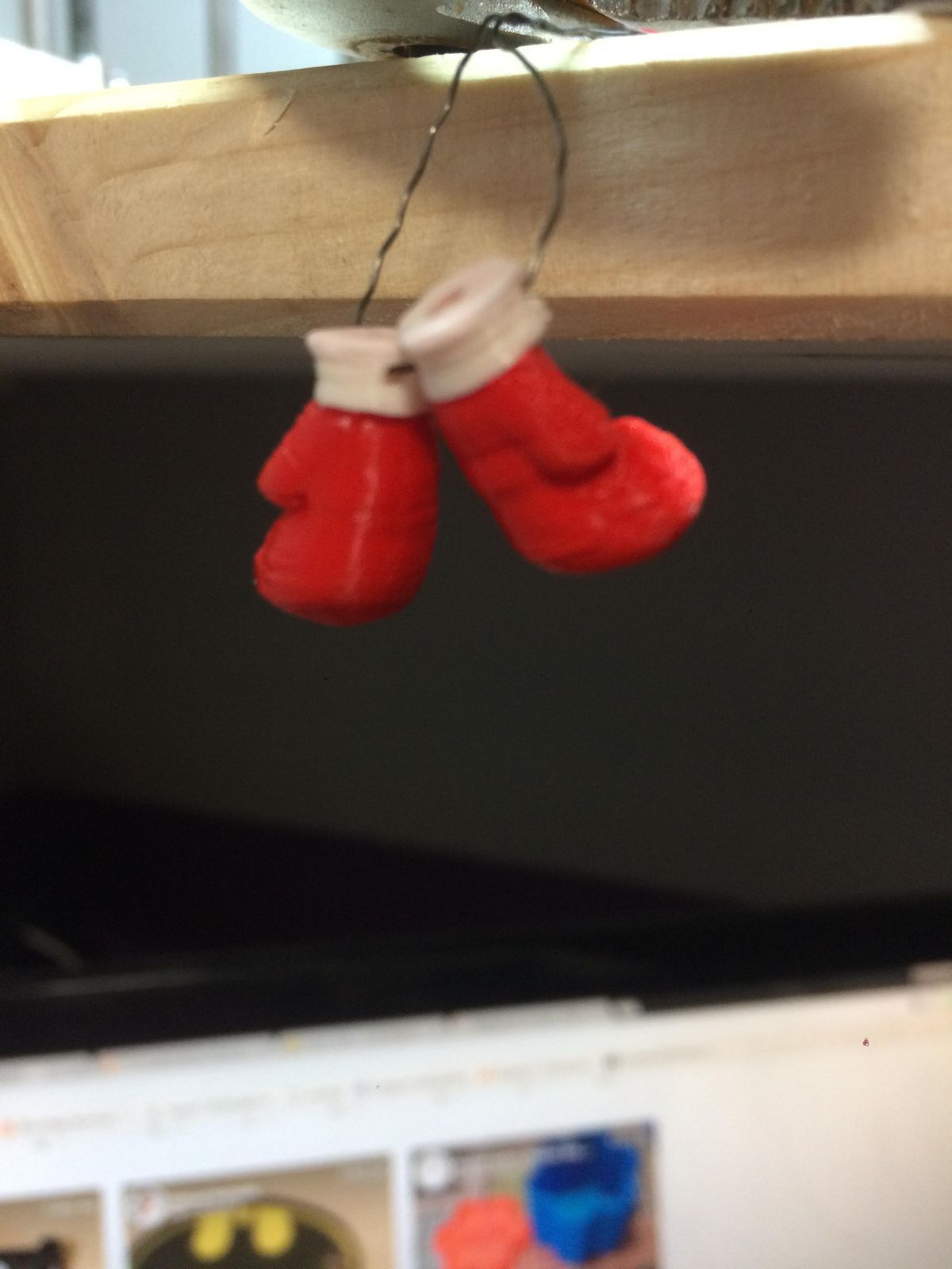

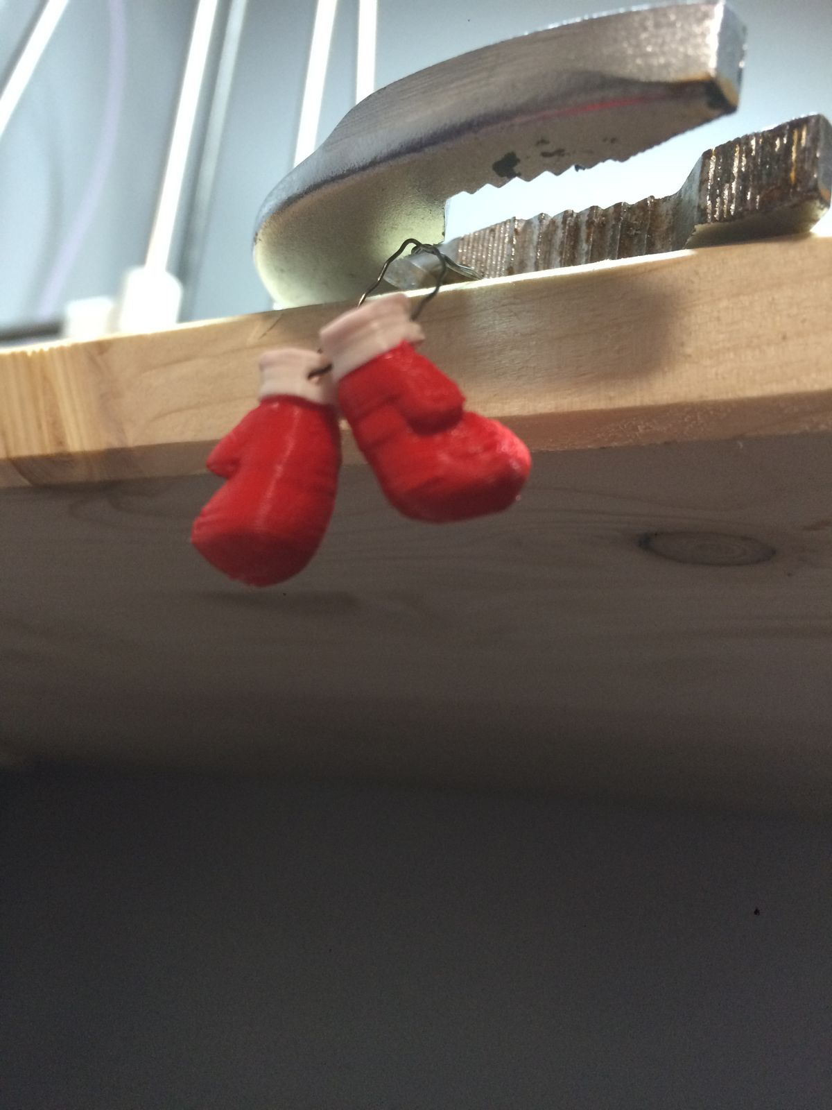

  19. mon pote chercher des gant de boxe a mettre sur ça chaîne...
    ben du coup, j ai tout démonter pour tout vider et nettoyer... sinon, petit récapitulatif car c est impressionnant : j ai donc la disco200, avec ecran discOled, et discoevo350, tout 2 montés. les butes sont en NC je teste le firmware proposer par dagoma pour les deux box ensemble : (- Firmware NC Palpeur blanc + Ecran + discoEvo350.zip.) --Problème au démarrage, palpage impossible a cause de l axe Y, qui ce bute dans le fond, et ne bouge plus. je teste du coup le firmware discoevo350 seul : (-DiscoEvo350 - NC Blanc) --palpage ok, mes plus rapide que le palpage classic. par contre, la première couche ne tiens pas au plateau, meme en baissant l offset. je teste du coup le firmware discOled seul : (http://box.dagoma.fr/files/ecran-dumnac/firmware_3.zip ) --palpage ok, mes plus rapide que le palpage classic. par contre, decalage sur l impression : je teste du coup le firmware original de la discovery 200 : (http://media.dagoma.fr/Firmware/firm_d200_palpB_NC.zip) --Palpage ok, moins rapide que les autre palpage ci-dessus, mais plus aucun problème de decalage, ou couche qui ne tiens pas... Conclusion : les firmwares sont au final, responsable de tout ces petit soucis j ai 2 box, installer, mes pas opérationnel. Tout a étais bien sur effectuer avec les même paramètre sur Cura by dagoma : pla octofiber, 210°C, Rempli, qualites : rapide.

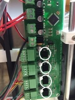

    sinon, tu parle de ca @Absolem : ci c est ca, apres une impression, ils ne sont pas bouillant, donc je suppose que ça va
