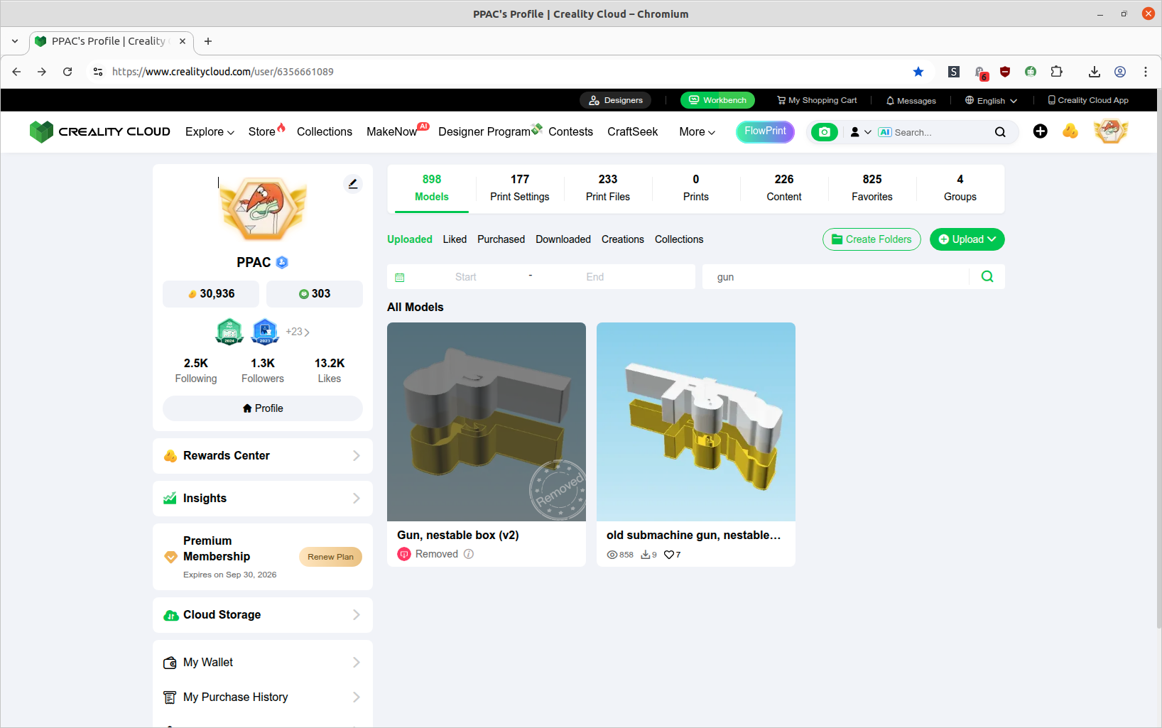

    Oui c'est bien de chez Creality ! Exactement ! https://www.crealitycloud.com/rewards-center/eshop ("EU") Le cumul de mes cuvacoins de l'année (daily check-in, téléchargements, uploads, boost, points concours .... ) a dépassé les 31,900 cuvacoins. (<- gros indice ) Et non, cela n'est pas un scanner 3D ni des filaments et en effet pas une imprimante. Avec tout cela tu devrais vite trouver les trois lettres que j'attends pour te déclarer grand gagnant (<- encore un gros indice )

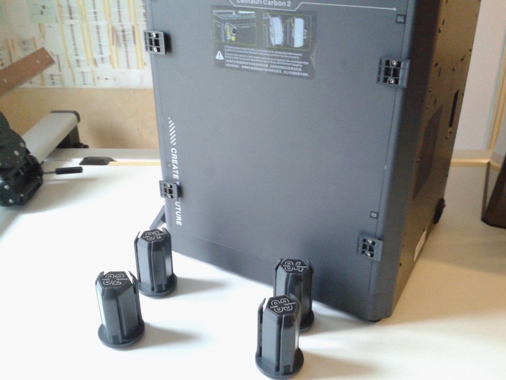

  6. PPAC
    Quoi qu'est-ce ?

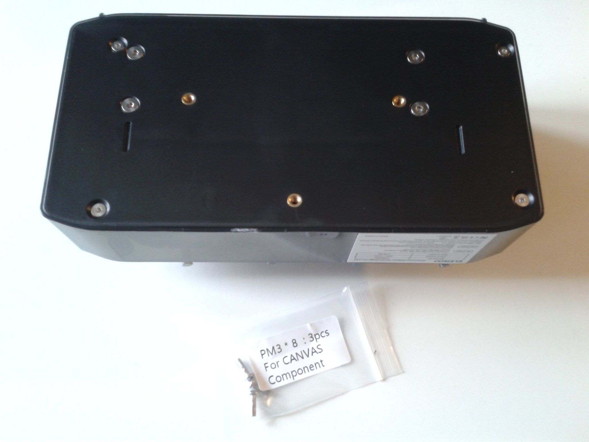

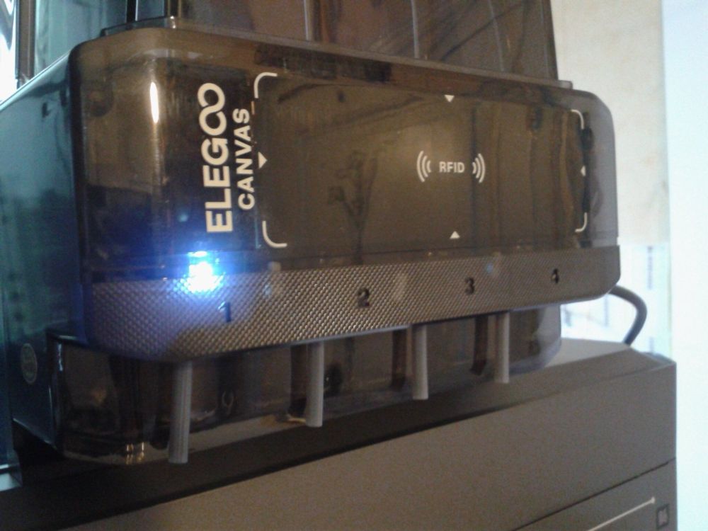

    Salutations Reçu ce matin Vu de face Vue de côté Poids mentionné sur l'étiquette de livraison : 10.0 kg (provenance Allemagne, livré en à peine 3 jours) Et un des éléments de texte que je n'ai pas flouté sur les photos du carton : "MEAS: 43.8X36.5x33.0CM" Il faut trouver le nom du produit et via quelle "boutique" je suis passé pour l'avoir sans payer d'argent ( et sans que cela soit un test pour lesImprimantes3D.fr )

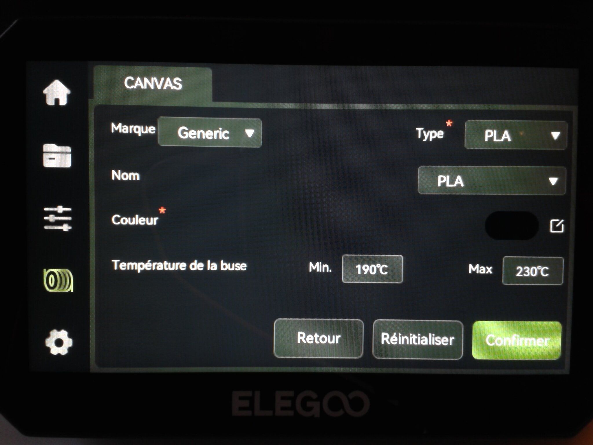

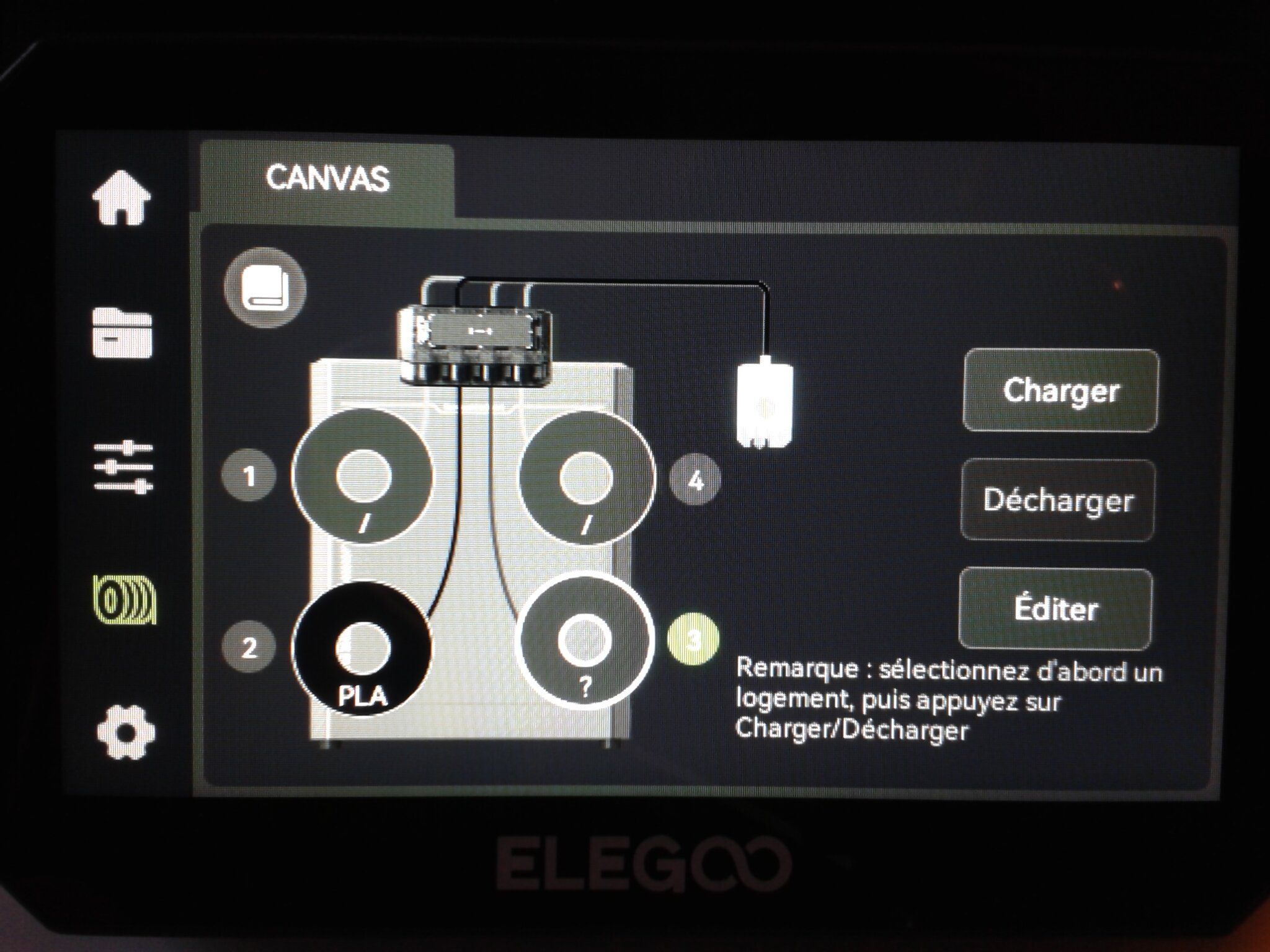

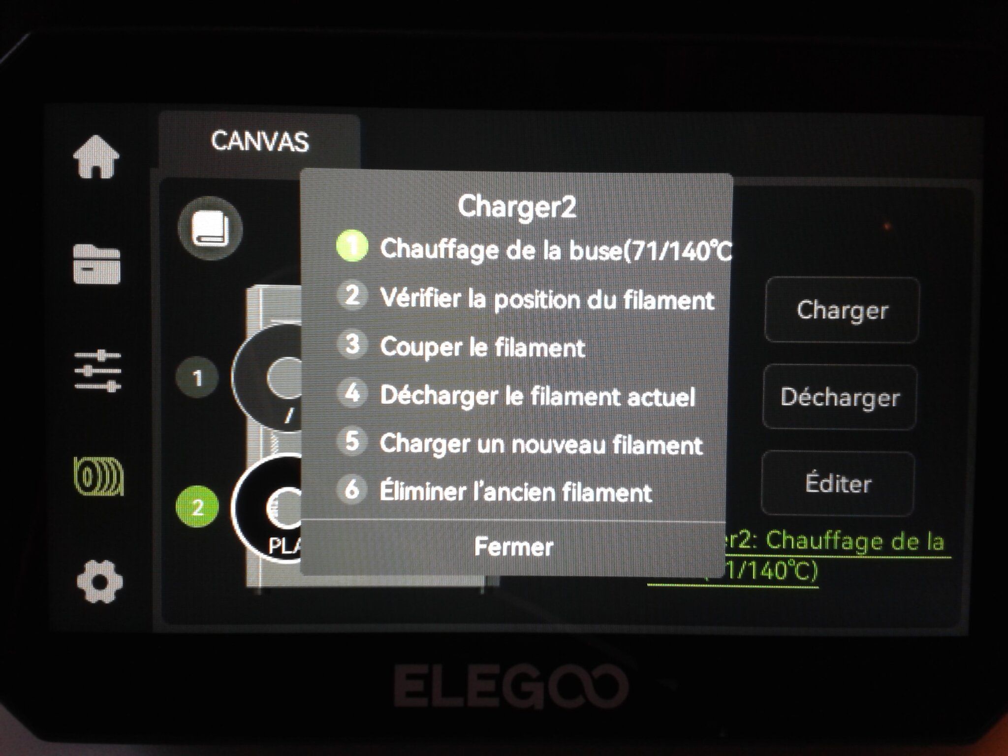

  7. Merci En fait, je n'ai pas testé de passer du TPU dans le système CANVAS. (Je ne voulais pas risquer d'avoir à le démonter si jamais le TPU s'y retrouvait coincé… ) C'est vrai que cela semble un poil juste mais vu que l'OS est vérouillé pas vraiment de posibilité de modifier quoi que ce soit sur cette machine et donc pas vraiment de risque de faire une upgrade qui augmente la consomation.

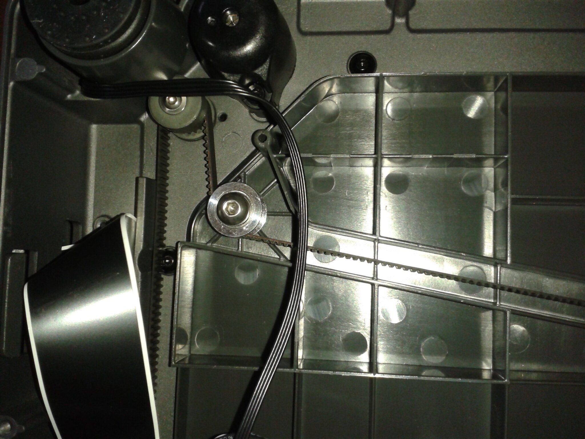

  9. Salutations Cela me semble cohérent de tester, de voir ce que cela donne une fois la courroie X changée. De plus tu pourras peut-être vérifier et mieux ajuster certaines choses lors du changement de cette courroie. ( Je pense aux poulies et que la courroie ne frotte pas là où il ne faut pas, soit tendue pile comme il faut, ....) Le truc sera de se mettre dans le bon état d'esprit (ne pas partir énervé d'avoir à faire ce changement mais y aller en mode c'est une expérience pour mieux comprendre certains aspects de l'imprimante) pour prendre son temps et pour rester attentif à tous les détails lors de ce démontage/remontage pour mettre en place cette nouvelle courroie. Bonne réparation et tiens-nous au jus.

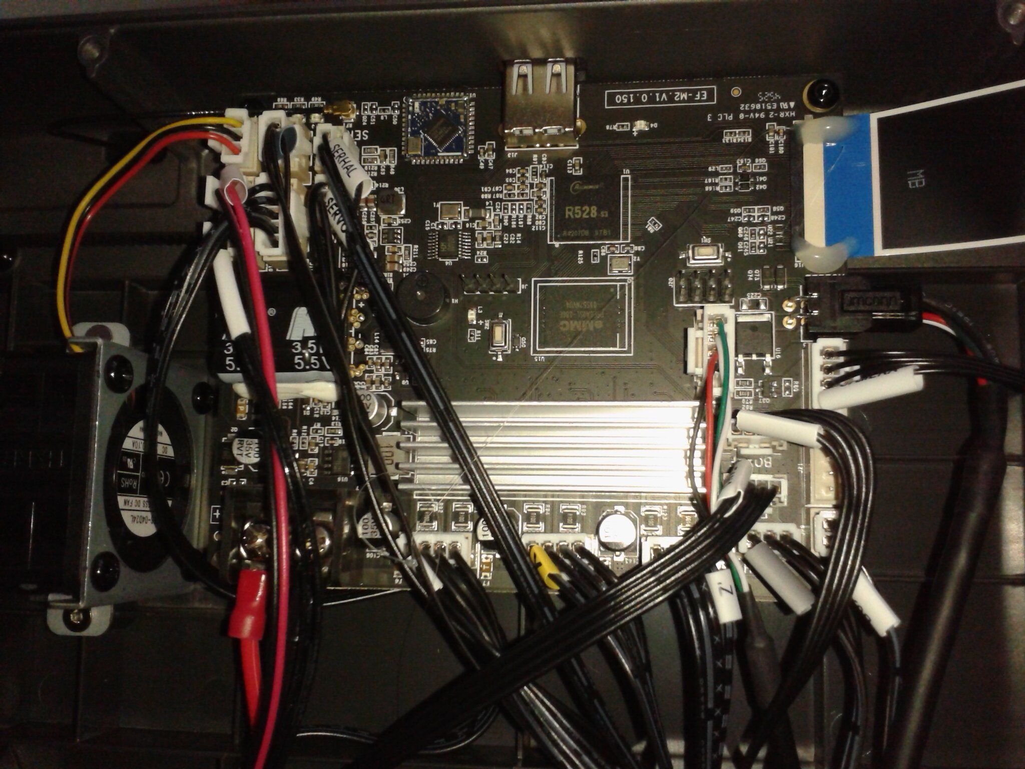

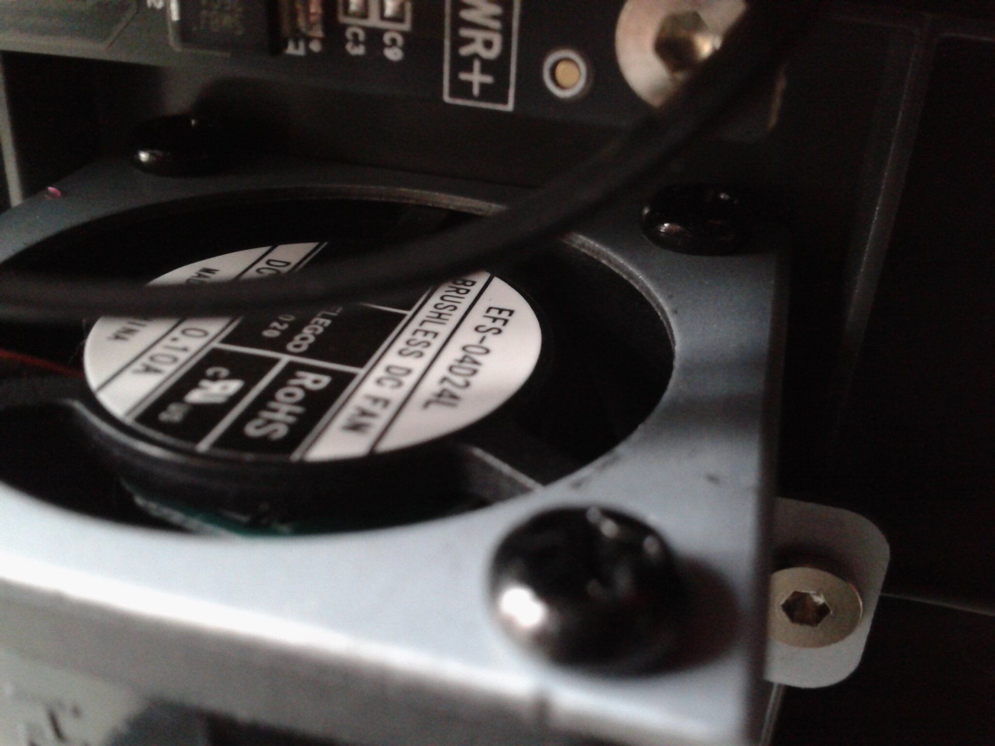

  10. Salutations Je n'ai encore pas eu cela sur ma Kobra 3. Le fait que tu précises qu'il te faut la laisser refroidir entre deux impressions me laisse penser que la carte mère chauffe trop et se met à buguer. Je dirais de bien vérifier que rien ne gêne le passage de l'air sous et à côté de la machine (ouvertures d'aération pas obstruées sur la base de la machine) et éventuellement ouvrir le dessous de la machine pour vérifier si rien ne gêne la circulation de l'air et que les radiateurs de refroidissement sont bien en place et bien collés sur les composants de la carte mère. Que le ventilateur de refroidissement de la carte mère fonctionne bien et n'est pas gêné par des fils ou autre.

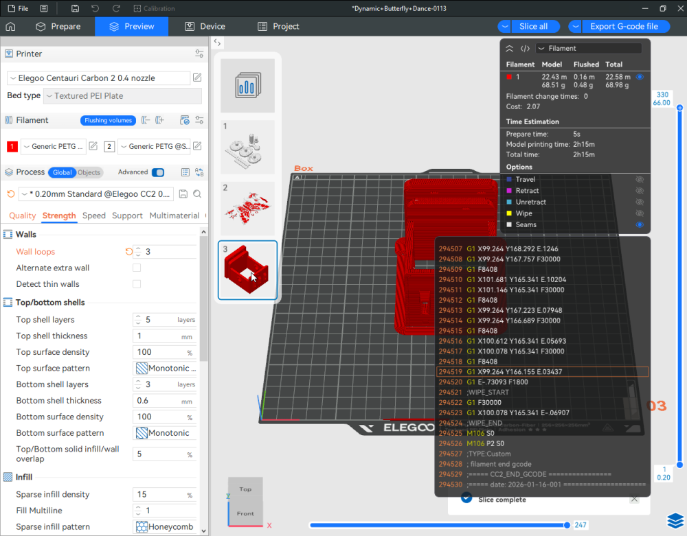

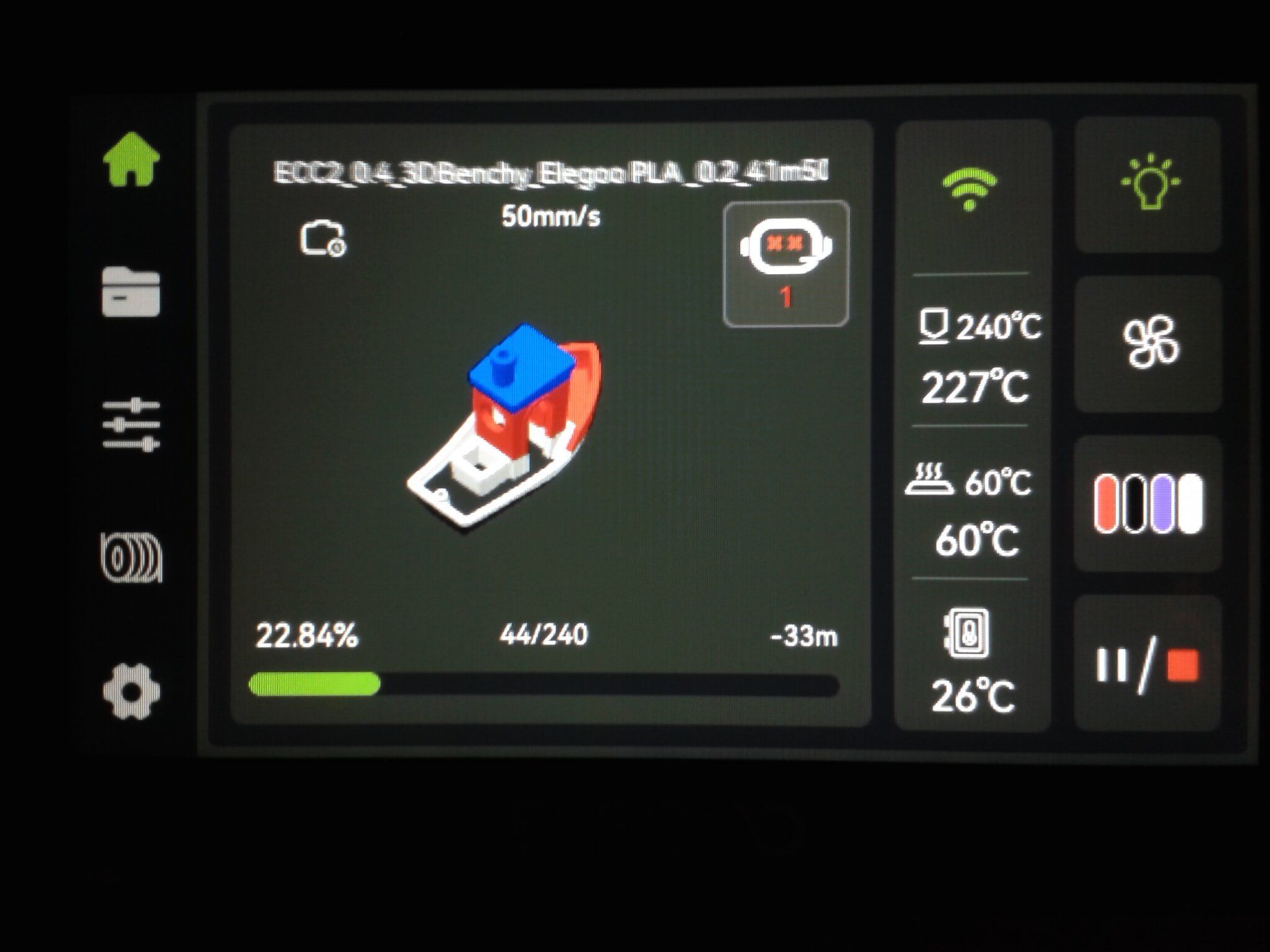

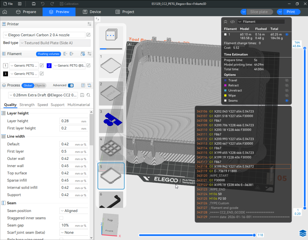

  11. Ha oui là il y aura beaucoup de changements de couleur par couche et il ne semble pas y avoir de couleur qui semble bien séparée de l'autre (sauf si le blanc c'est seulement sous les pieds et que le rose c'est seulement le nez ) ... donc il te faut mettre une même couleur et type filament dans la liste de filament pour deux filaments de la liste … Pour ce modèle, l'impression avec rien que quatre couleurs va sûrement demander beaucoup de changement de filament et donc de déchet d'impression. Éventuellement réduire à deux couleurs, voire même une seule, et en post-impression sortir les pinceaux et la peinture acrylique pour peindre à la main le reste pour limiter les déchets ...
  12. Tout dépend du modèle, de où tombent les couleurs et de comment elles sont affectées au modèle (mode peinture ou affectation d'une couleur a un sous-objet ou selon la couche). Fais-nous une capture d'écran pour savoir. En gros, pour moi, il y a deux cas. Celui où, même si tu as 5 filaments dans la liste de filaments sous le trancheur, tu peux éventuellement mettre le même type et même couleur dans la liste de filaments à deux d'entre eux pour pouvoir, lors de l'envoi à l'impression, n'avoir que quatre couleurs à affecter avec les quatre slots filament de l'ACE Il y a aussi le cas où c'est lors de l'affectation de couleur du print au slot de bobine de l'ACE que tu mets pour deux couleurs différentes un même slot bobine ( et dans ce cas si les deux couleurs qui utilisent le même slot s'impriment toutes l'une après l'autre, il y a alors moyen de mettre une pause pour changer la bobine de ce slot dans l'ACE ... afin de réellement imprimer avec 5 bobines, mais cela demande une intervention lors d'une pause que l'on a programmée (quand en preview, utiliser la barre à droite pour se placer sur une couche et faire un clic droit sur le curseur de la bar a cette couche pour dire "mettre une pause" ) Pour illustrer le second cas, extrait de mes essais avec la Kobra 3 et deux ACE Pro mais je pense que c'est les mêmes notions Bien voir l'écran où tu affectes à une couleur de l'impression, l'une des bobines d'un des ACE, il est possible de dire que l'on utilise la même bobine (slot d'un ACE) pour plusieurs couleurs différentes (mais forcément il y aura des purges lors des changements de couleur (côté model) différentes qui utilisent la même bobine (côté ACE))

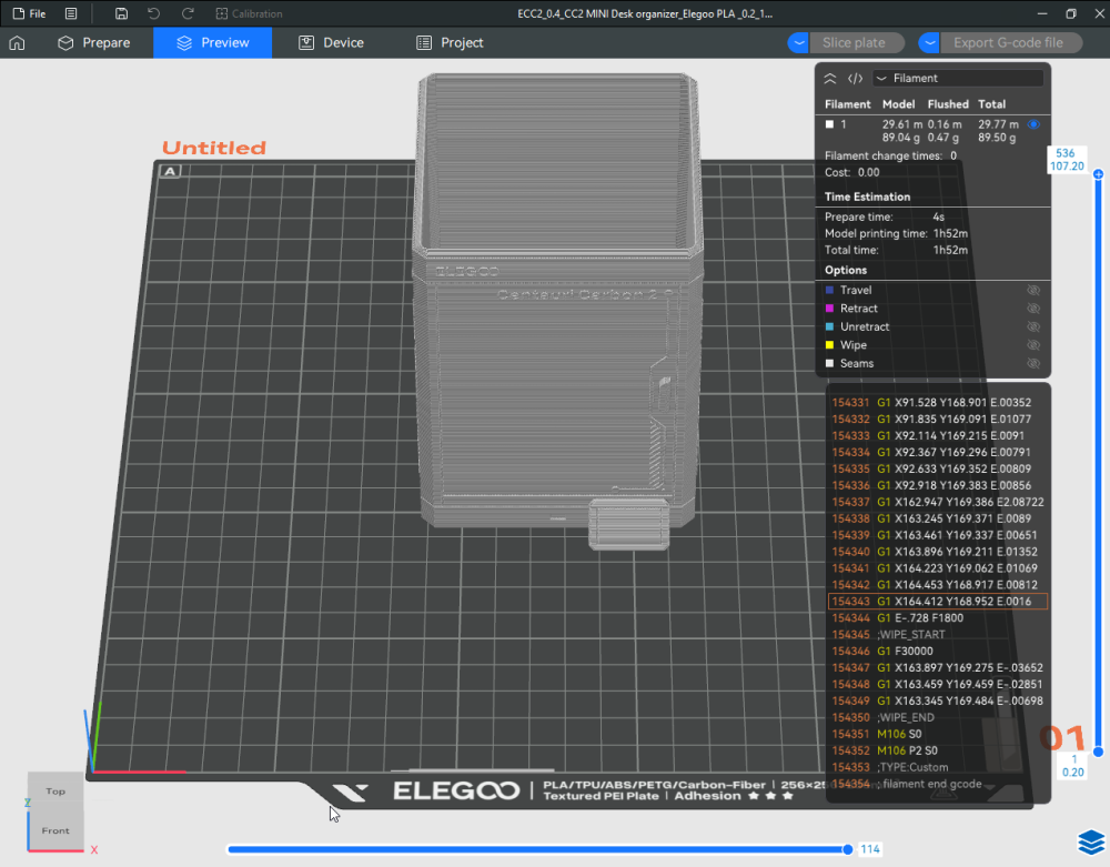

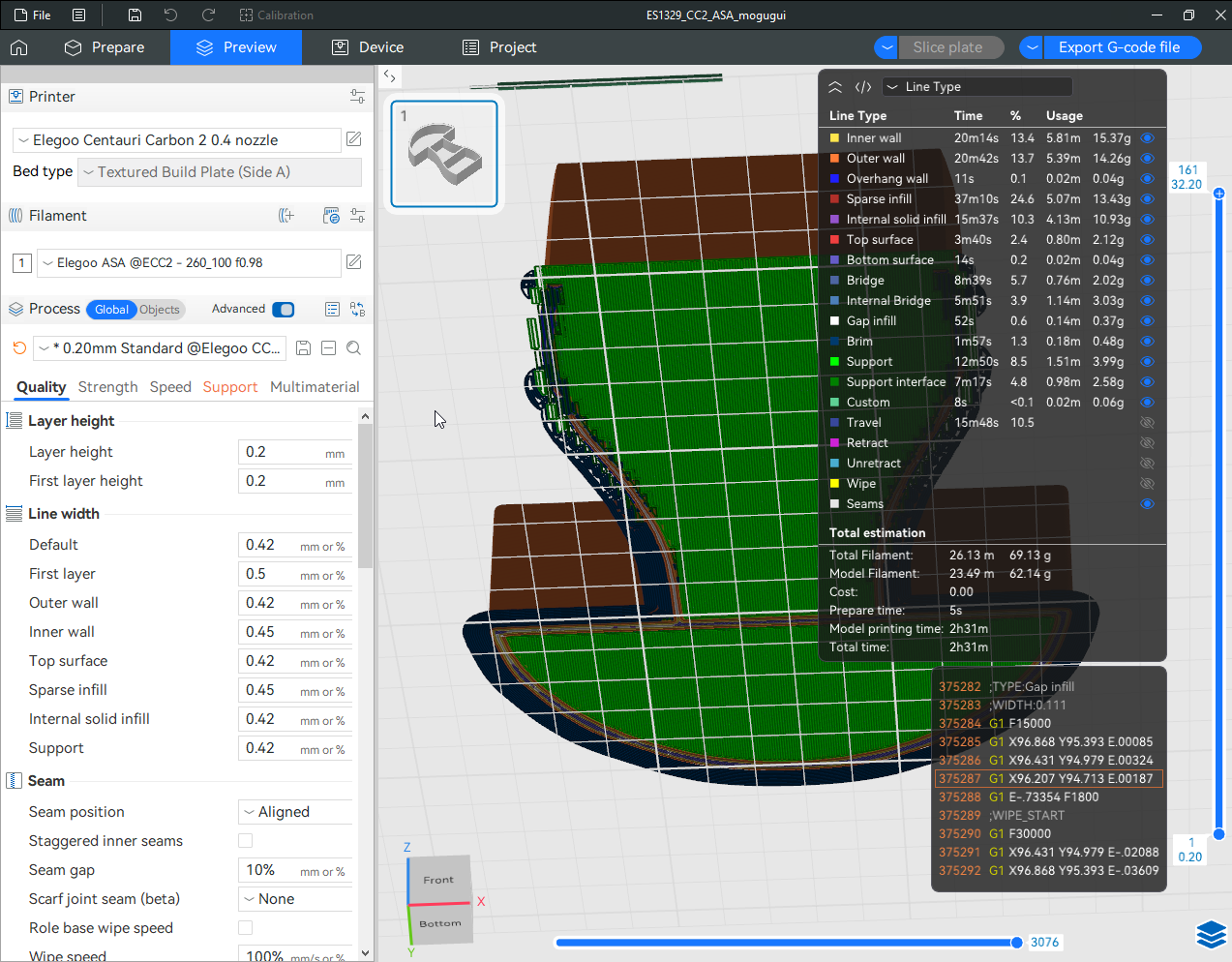

  13. Salutations Sous Anycubic Slicer Next ( dérivé d'OrcaSlicer ) c'est sur l'onglet "Support" et il faut cocher "Enable support" ... Et là normalement dans l'aperçu après découpage (onglet "Preview" en haut de la fenêtre où l'on va automatiquement après avoir cliqué sur le bouton "Slice plate" en haut à droite) tu verras ce que le trancheur a mis comme supports d'impressions ... ( en vert quand l'aperçu en mode de vu "type de ligne"/"Line type" )

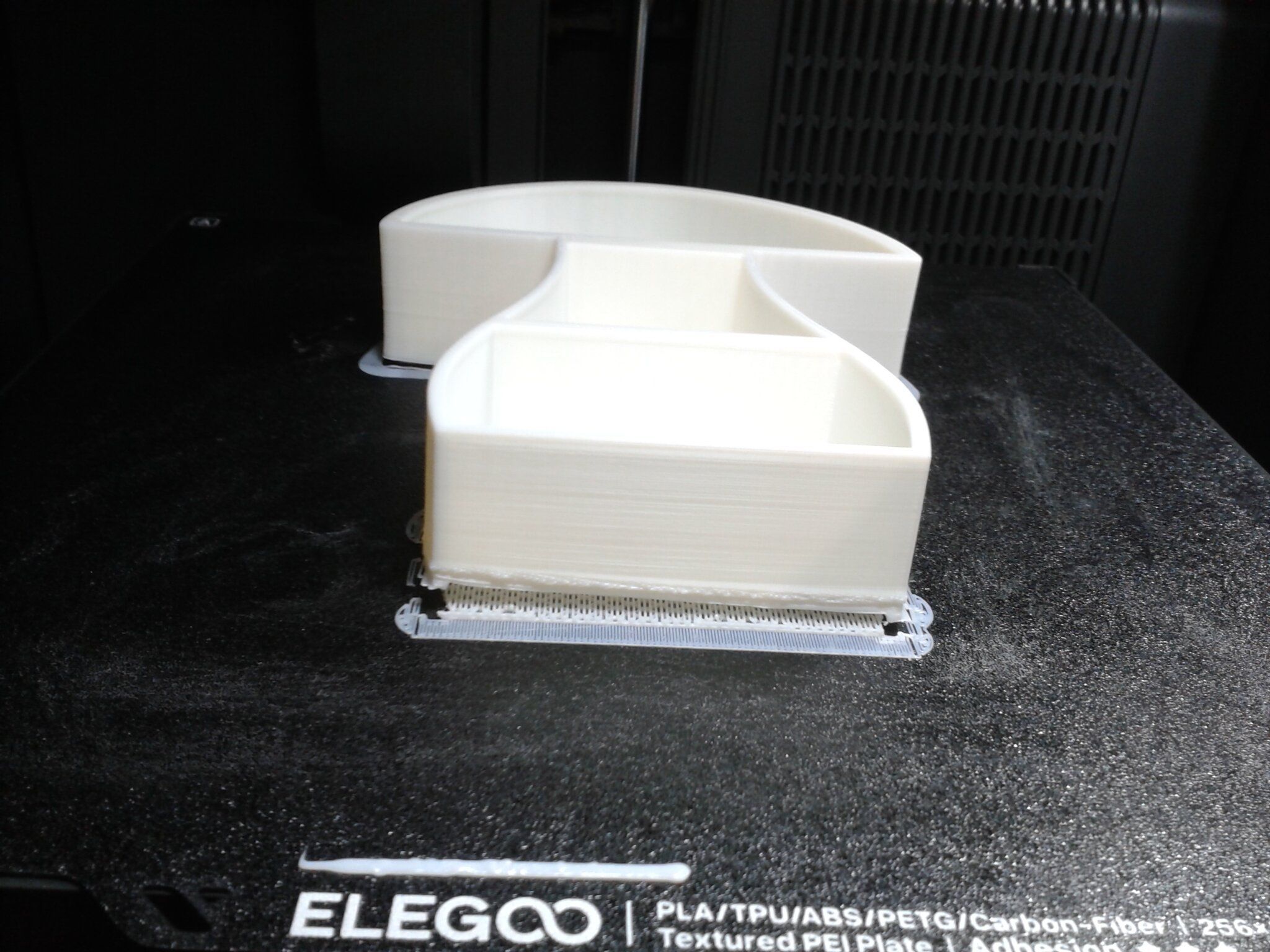

  14. Salutation Je propose les pistes suivantes Imprimer bien trop froid un filament et/ou avoir une buse ou hotend bouché (mais pour ce dernier cas cela devrait faire des bruits quand les dents de l'extrudeur sautent/rognent le filament ) Mauvaise valeur du diamètre de filament pour l'extrudeur sous le trancheur ? ( avoir mis 2.85 ou 3 mm de diamètre au lieu de 1.75 mm de diamètre ) Avoir tranché en mode extrusion volumétrique et/ou en mode distance d'extrusion (<- je n'ai pas les bons mots mais c'est l'idée que lors d'une extrusion avec le gcode "G1 E1" le volume extrudé "E1" donc ici "une unité" peut être en mm de filament à faire avancer ou en mm³ de filament à faire avancer) et ne pas avoir le même mode sur l'imprimante ou un mauvais diamètre défini sur l'imprimante ( M200: Volumetric Extrusion Diameter ) Ne pas avoir les bonnes valeurs de steps/mm pour les extrudeurs. ( Quand sur la machine on demande d'extruder 100 mm de filament, cela fait bien avancer de 100 mm le filament, ce que l'on vérifie en mettant une marque à 100 et 120 mm de l'entrée de l'extrudeur sur le filament et en demandant d'extruder 100 mm ... et on regarde où sont passées les marques sur le filament par rapport a l'entrée de l'extrudeur ) Et pour d'autres pistes, voir

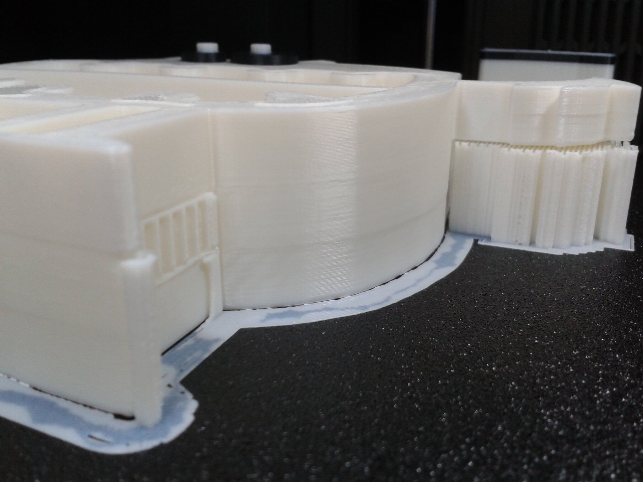

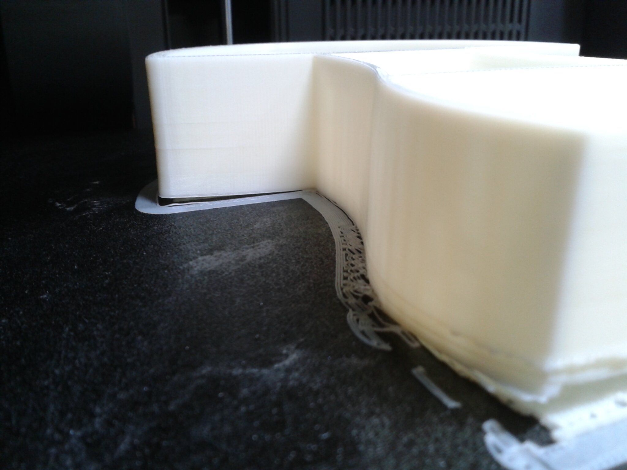

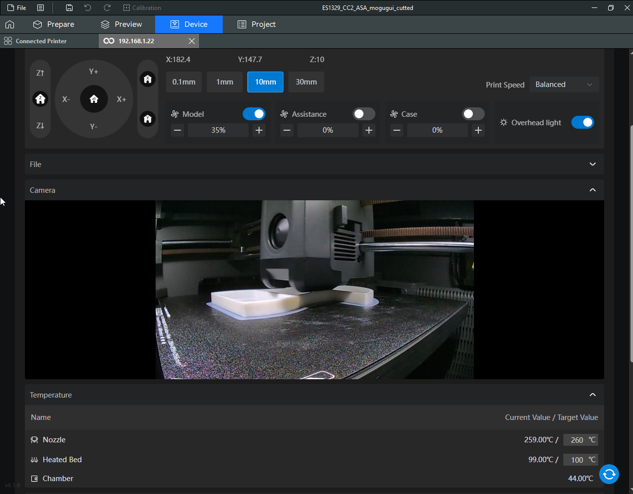

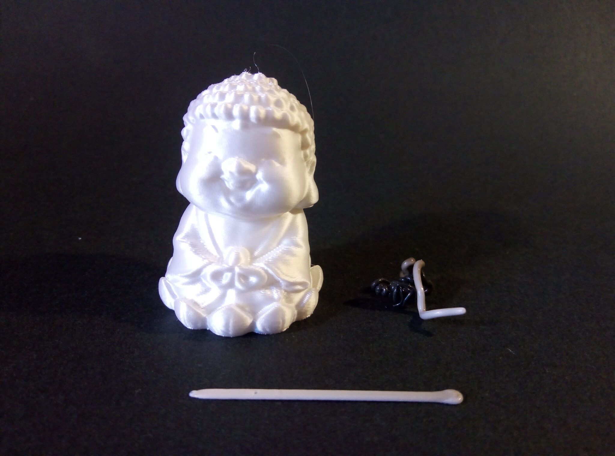

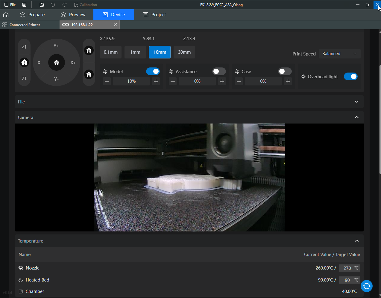

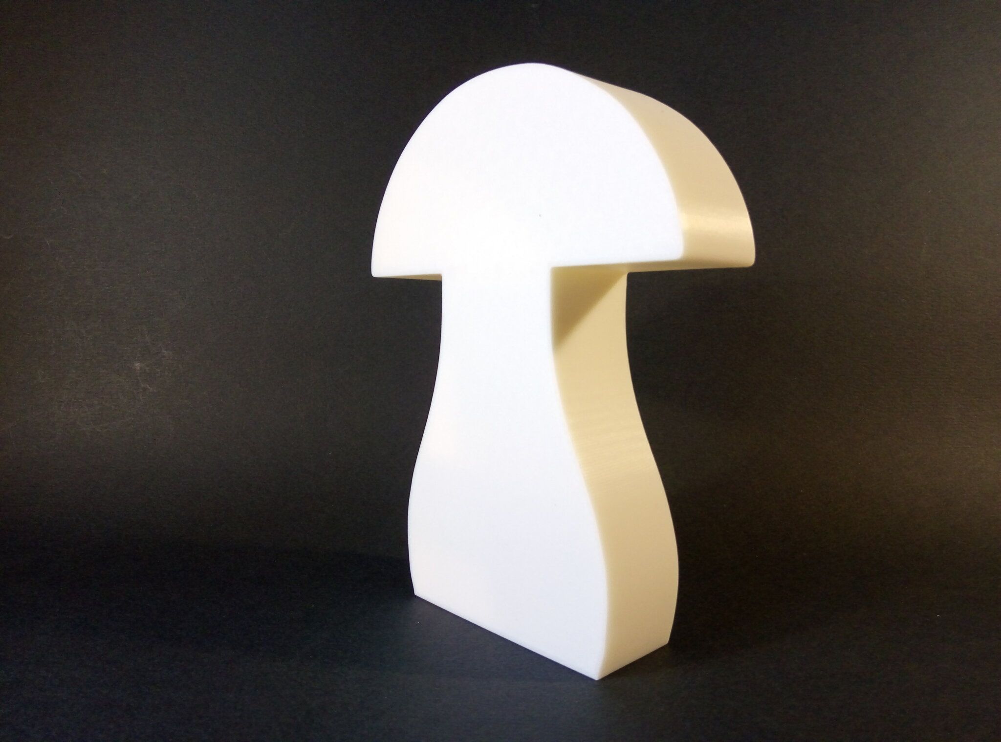

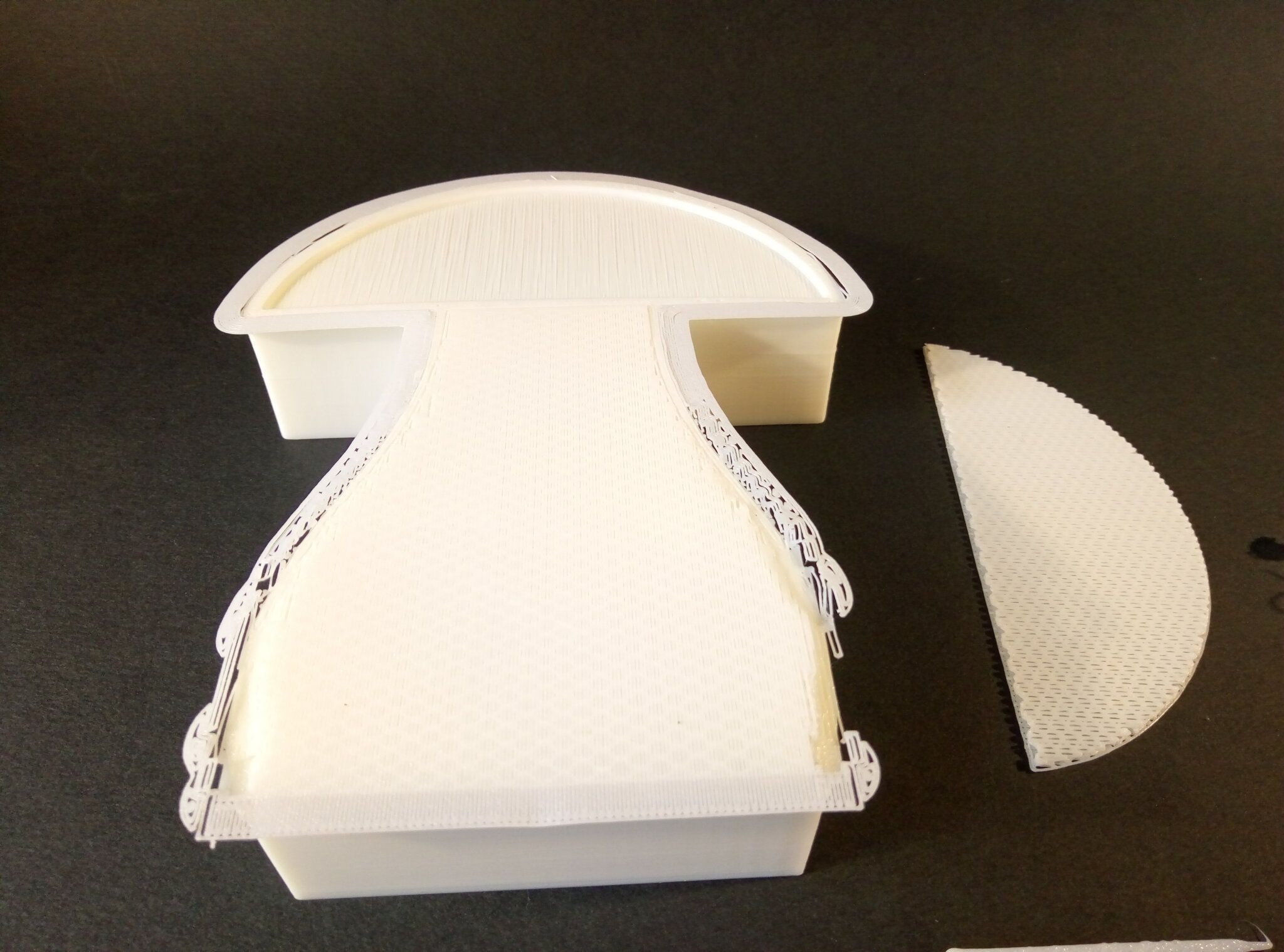

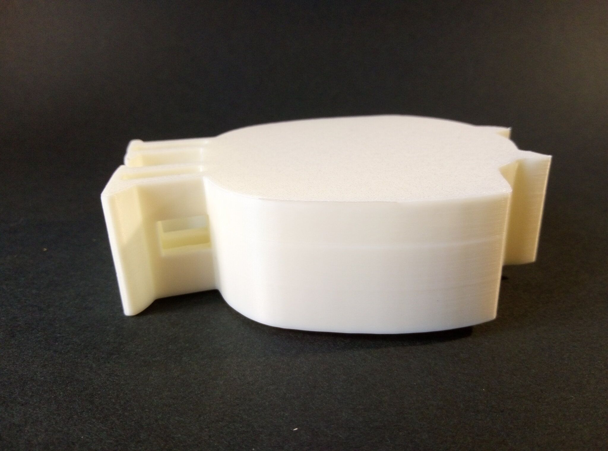

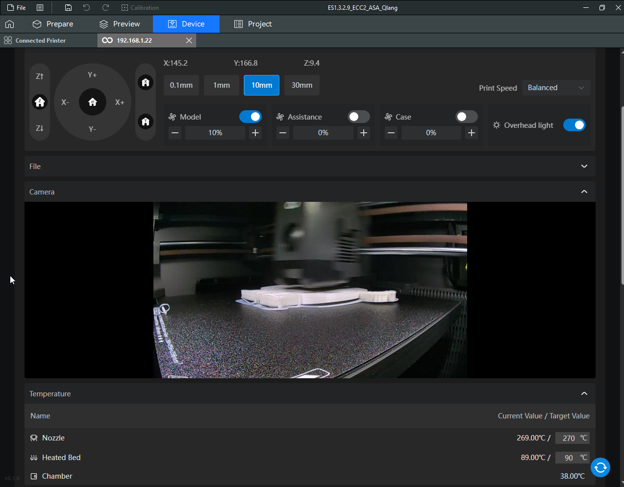

  15. Autres impressions - PC Je n'avais pas vraiment d'expérience d'impressions avec des filaments de PC ( sauf un rapide essai avec du PCTG Vert ArianePlast fait lors de mon test de la Qidi Q1 Pro ) Et donc, je connais encore mal les prérequis et points importants pour correctement imprimer des filaments PC. Filaments utilisés pour ses impressions PC White Anycubic PC Black Anycubic PC Translucent White Anycubic Je me suis basé sur les spécifications du constructeur des filaments PC utilisés ( https://store.anycubic.com/products/pc-filament > buse 270-290°C, plateau 100-120°C, MVS 12 mm³/s, sécher la bobine avant utilisation 8-12 h à 80°C ) Je ne sais pas s'il y a des, ou quelles sont les, températures recommandées pour l'enceinte lors de l'impression de ce filament PC. Je suis partie du principe que pour limiter le gauchissement ou "warping", il fallait chercher à avoir dans l'enceinte la plus haute température que je pouvais obtenir dans la pièce à ~17°C où j'utilisais cette machine. Et j'ai donc grossièrement isolé l'imprimante avec les mousses de transport de l'imprimante et en plaçant à touche-touche de l'imprimante le sécheur de filament Creality Space Pi utilisé pour sécher à 70°C (température maximum sur ce sécheur) la bobine de filament PC en cours d'impression. sylo • container - h3liØ https://www.nexprint.com/en/models/G2102568 Pour mon premier essai d'impression avec un de ces filaments PC, J'ai utilisé le profil filament "Generic PC @Elegoo" (buse 270°C, plateau 110°C, MVS 12 mm³/s, flow 0.98 %) de Elegoo Slicer v1.3.2.9. Comme j'utilisais un filament transparent, j'ai voulu voir si en réimprimant le même modèle avec les mêmes paramètres mais à 290°C au lieu de 270°C j'obtenais ou non une meilleure transparence. Donc là, j'ai utilisé le profil filament "Generic PC @Elegoo" modifié (buse 290°C au lieu de 270°C, plateau 110°C, MVS 12 mm³/s, flow 0.98 %) de Elegoo Slicer v1.3.2.9. Il ne semble pas y avoir de différence visible au niveau de la transparence entre l'impression à 270°C et l'impression à 290°C. Pour la suite j'ai continué d'utiliser le profil filament "Generic PC @Elegoo" modifié (buse 290°C au lieu de 270°C, plateau 110°C, MVS 12 mm³/s, flow 0.98 %) de Elegoo Slicer v1.3.2.9. Les couvercles précédemment imprimés se vissent et se dévissent correctement de ces corps de boîte. Headset Holder extra wide - ArgiCZ https://www.nexprint.com/en/models/G8498722 Pelican - Lampe de chevet _ Pelican - Bedside Lamp - foxib76 https://www.thingiverse.com/thing:7275002 ( Merci à @Den76 pour ce modèle. Cf https://www.lesimprimantes3d.fr/forum/topic/64257-lampe-toucan/#findComment-658969 ) (J'ai plusieurs fois modifié les placements et orientations sur les plateaux et quelques paramètres de tranchage de certain objet du projet Elegoo Slicer que j'ai fait pour faire ses impressions… ce qui explique les possibles différences sur les captures d'écran d'Elegoo Slicer.) // On peut noter un léger gauchissement car la bordure d'impression commence à se détacher du plateau sur certaines zones. // À posteriori j'aurais dû mettre des supports d'impression sur une petite zone de cet objet ... // Et, là encore, on peut noter un léger gauchissement car la bordure d'impression commence à se détacher du plateau sur certaines zones. // À posteriori j'aurais dû mettre des supports d'impression sur une petite zone de cet objet ... // Et, là encore, on peut noter un léger gauchissement car la bordure d'impression commence à se détacher du plateau sur certaines zones. ( // Premier essai d'impression de ce plateau raté car je n'avais pas mis de bordure d'impression et les objets imprimés se sont décollés du plateau en cours d'impression. ) ( Là en TPU, CANVAS déconnecté, hub filament 4-1 démonté, capot thermique plastique enlevé, pour alimenter directement la tête d'impression avec le filament TPU. ) On peut voir que j'ai oublié de mettre des supports d'impression pour certaines zones des pieds. Et que j'ai un léger "pillowing". // J'imprime certainement trop chaud pour ce filament. Les pontages (des yeux noirs, non percés, sans supports) ne sont pas bons // J'imprime certainement trop chaud pour ce filament. Je n'ai pas encore collé, même si certaines impressions semblent avoir légèrement gauchi a l'impression ou au refroidissement, tout semble s'assembler correctement et le collage devrait rattraper les différents gauchissements ...
