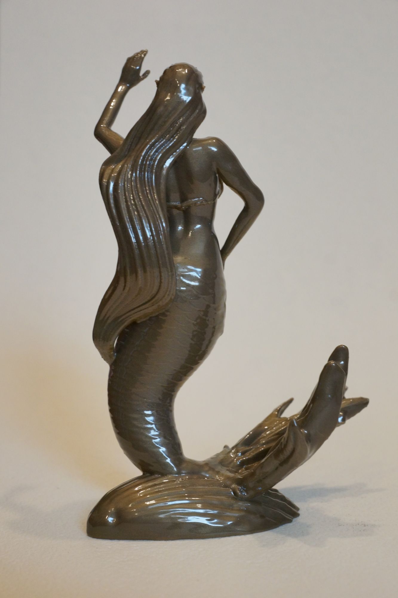

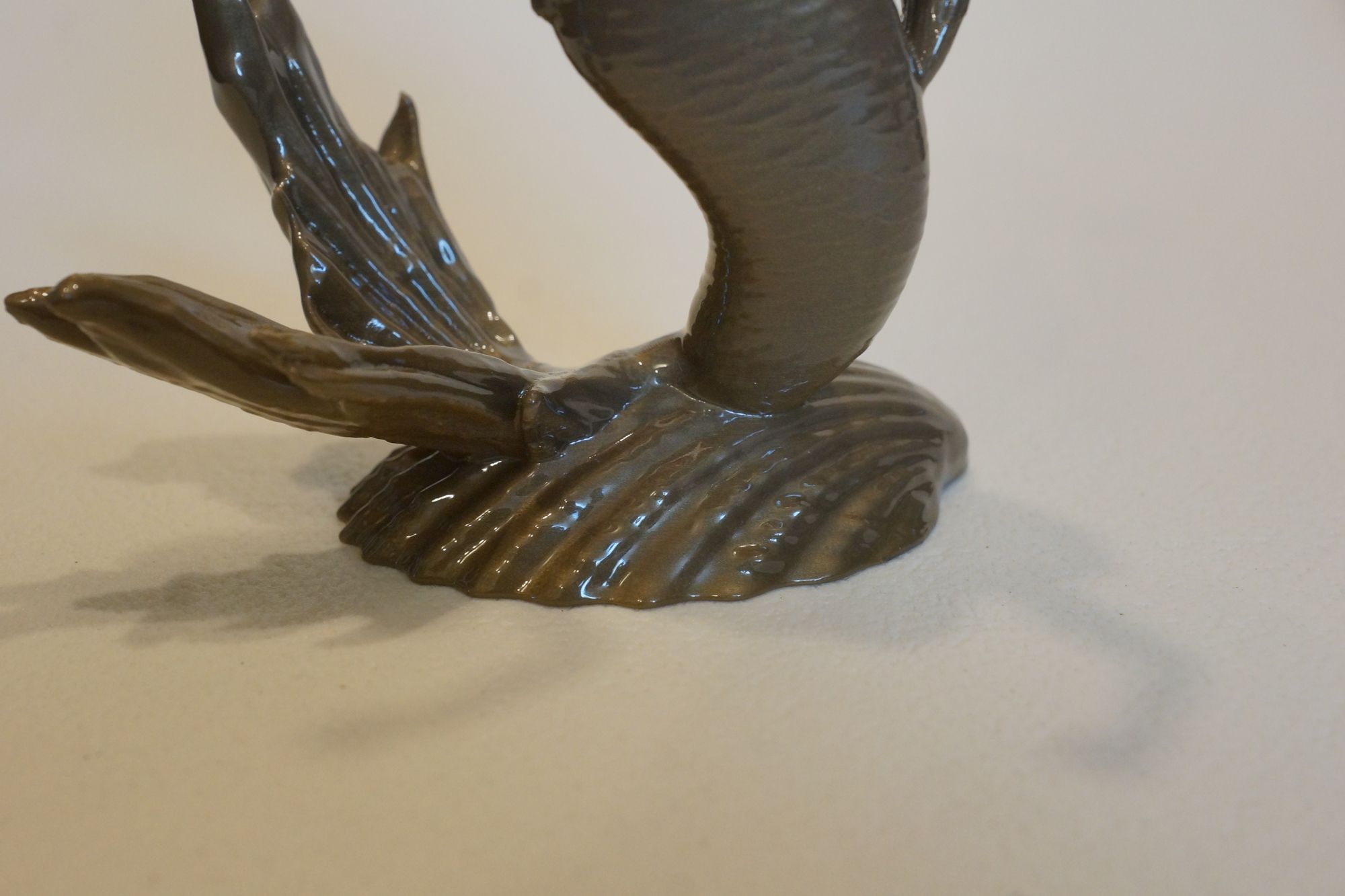

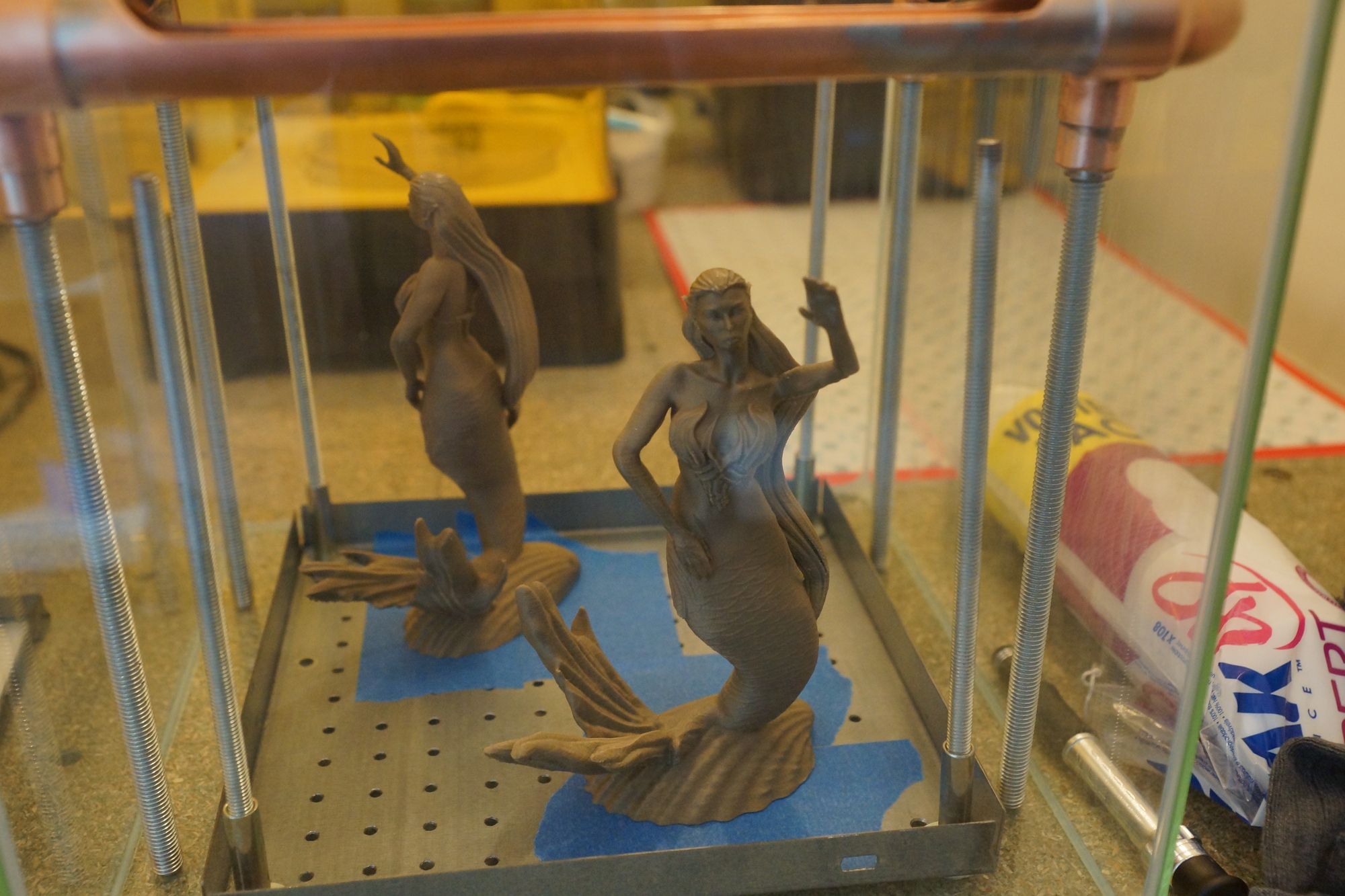

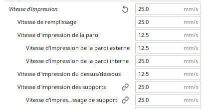

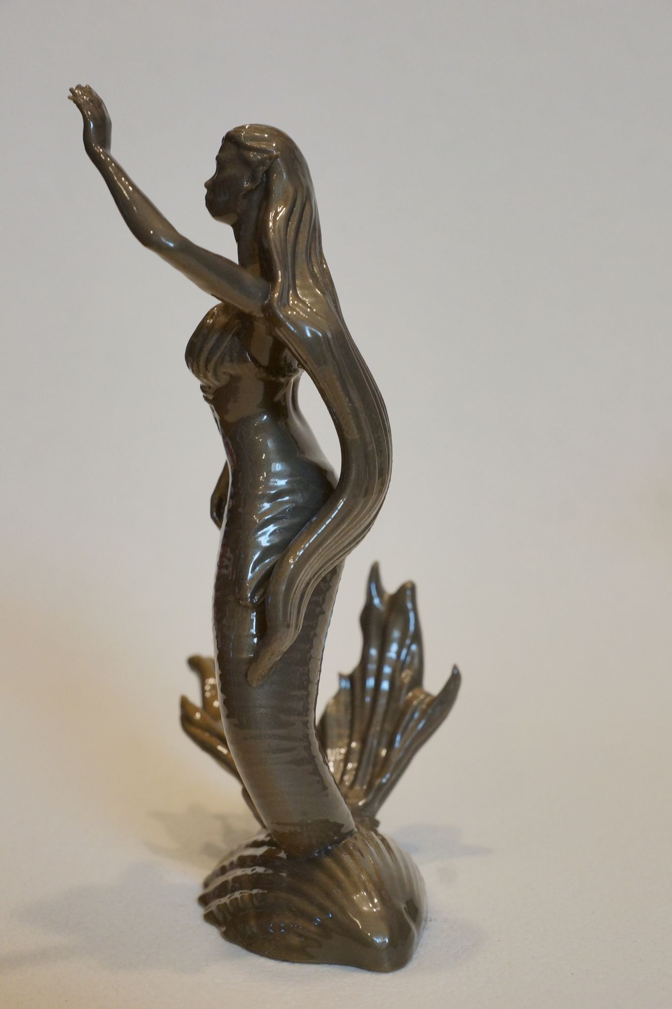

  1. Pour l'ABS prendre son temps
    Mon extrudeur joue les speedy gonzalès en dépit des réglages CURA ^^
    Perso pour de l'ABS j'utilise des couches de 0,1mm voire 0,06mm (plus les couches sont fines et moins ça délamine) et les réglages suivants
    C'est lent hein ?
    Mais en général les vitesses indiquées sur les bobines sont des vitesses "vraiment maximum", il vaut mieux viser très en dessous si on cherche à optimiser la qualité et surtout l'absence de délamination
    Pour la température, je mets le milieu de la plage indiquée sur la bobine (ça change d'une référence d'ABS à l'autre : la bobine que j'ai actuellement indique 220-250°C, je mets 235°C - un peu plus pour la première couche pour améliorer l'adhésion au plateau) et strictement aucune ventilation
    Plateau autour de 100° à 110° quand j'étais sur une vitre dépolie mais maintenant que j'imprime sur du PEI je suis descendu à 85° c'est amplement suffisant (sinon avec de la colle bâton sur la vitre, le 70° va pas trop mal... mais ça ne vaut pas le PEI)
    Bien entendu le caisson est fermé étanche (atmosphère mesurée entre 32° et 40° selon les endroits où je mets la sonde)
    Le résultat est top... mais les impressions sont trèèèèès longues
    54h pour la dernière c'est mon record
    Ah oui tiens... j'ai lu quelque part qu'il peut être intéressant de faire croire à CURA que tu utilises des buses de taille légèrement inférieure à la réalité (Ø 0,38mm au lieu de Ø 0,4mm), ceci a pour effet de faire un micro-chevauchement en lisière des couches de même niveau et réduit la délamination... J'ai retenu l'idée mais j'ai pas encore essayé. Je pense aussi que si on fait ça il faudra compenser la quantité d'ABS fournie pour assurer le vrai débit nécessaire pour une buse de 0,4 donc mettre un débit autour de 105%
    Mais là faudrait faire des essais

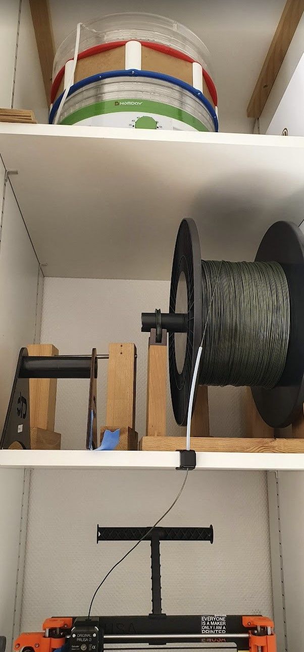

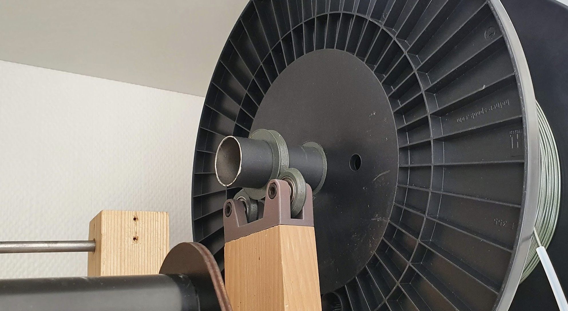

    Ca dépend des dimensions des bobines. J'en ai où j'utilise une simple tige lisse de 8mm. Le frottement est juste ce qu'il faut.
    La dernière en date, j'ai monté un système un peu plus sophistiqué, notamment pour pouvoir changer facilement de bobine sans me casser la tête à sortir une longue tige dans le placard. C'est un tube de récup (me demandez pas de quoi, je ne sais plus, une tonnelle, un parasol ?), des roulements de récup (mais démontés, nettoyés et regraissés), du filament recyclé et des planches de récup. Seules les vis sont neuves. 😬
    1892887337_Capturedcran2022-05-17114008.thumb.jpg.441140bbc302ab20c01ee11ea2c61aeb.jpg
    Avec ce mécanisme ça déroule trop vite à la main (surtout bobine pleine). Si on amorce la rotation d'un coup un peu sec, elle peut faire quelques tours sur l'inertie, ce qui peut être problématique. Lorsque je charge le filament, je déroule un bon mètre en freinant la bobine d'une main. Lorsque ça imprime, c'est juste parfait, ça déroule lentement sans effort, et les frottements sont suffisants pour stopper la rotation par inertie.
    Lorsqu'il s'agit d'en dérouler 1kg avec une petite bobine au bout d'une perceuse, ce système demande beaucoup d'attention car 8kg en rotation ça ne s'arrête pas comme ça sans frottement, même en décélérant tout doucement. Vu l'énergie potentielle accumulée lorsque la perceuse tourne à plein régime, si vous tentez de stopper net la bobine avec la main, le bras va partir avec, ou la bobine va sortir de son axe. (Surtout que dans ma config, elle est placé à 1m90 de hauteur) 😅
    Un aperçu du setup complet avec d'autres dérouleurs hautement technologique (tasseau bois de récup + tige acier) que j'avais improvisé pour imprimer des visières en masse. Ils me servent encore pour des bobines de 1kg à 8kg selon leur forme. On voit aussi le déshydrateur rangé, où j'ai conçu un système de spacers modulaires économique (MDF de récup + chutes d'ABS). Là il est configuré pour rentrer une bobine de 2.3kg.
    765550110_Capturedcran2022-05-17113947.thumb.jpg.824ddc07192e7b8dab6d3e2173105d13.jpg

  17. lissage ABS
    Lissage ABS par vapeur d'acétone homogène

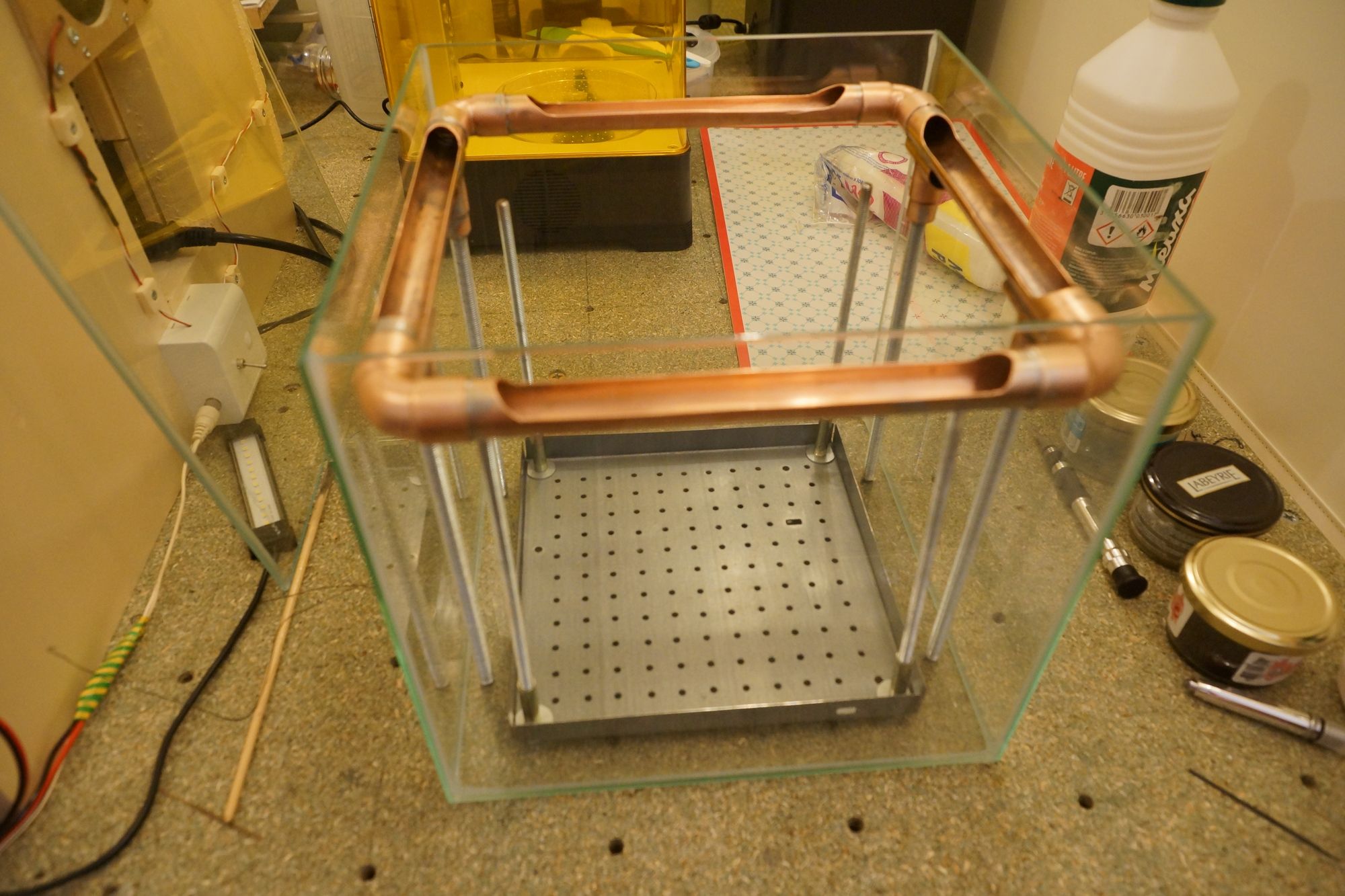

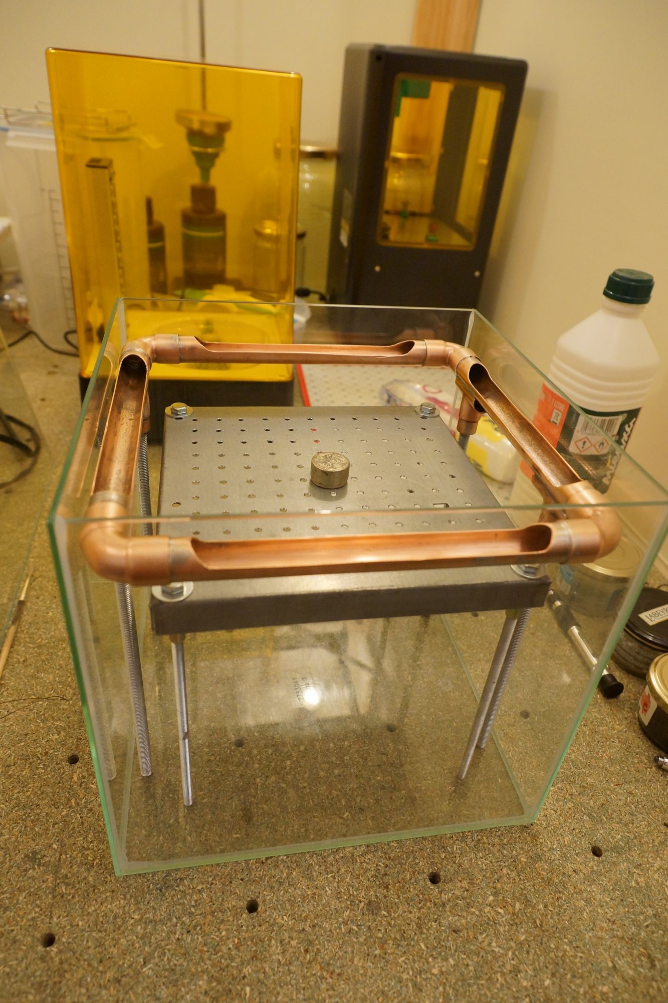

    J'ai réussi à faire en sorte de pouvoir lisser de façon homogène des pièces avec de la vapeur d'acétone. En plus, sans chauffage ni ventilateur ce qui est plus simple et plus sûr.
    J'avais constaté que la vapeur d'acétone est plus dense que l'air... Conséquence : lorsque l'on fait de l'acétone smoothing à froid, dans un récipient fermé, la vapeur d'acétone à tendance à rester au fond. Il faut alors retourner la pièce régulièrement, mais il est difficile d'avoir un lissage homogène. Pour que la pièce soit entièrement lisse il faut d'exposer longtemps ce qui se fait au détriment des détails.
    Mon idée est donc de placer dans la chambre d'acétone smoothing (un aquarium en verre avec un couvercle) l'acétone liquide uniquement en partie haute.

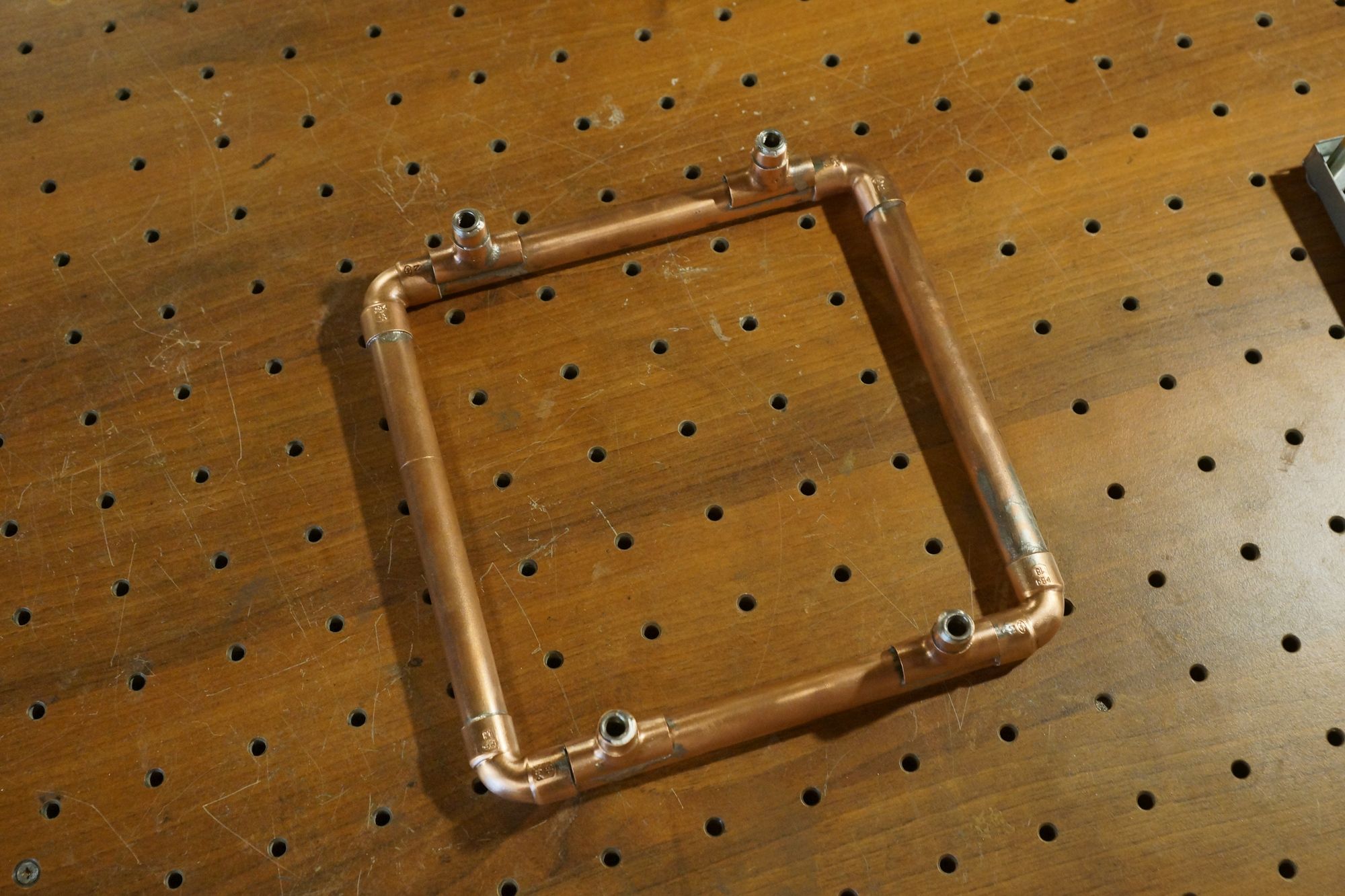

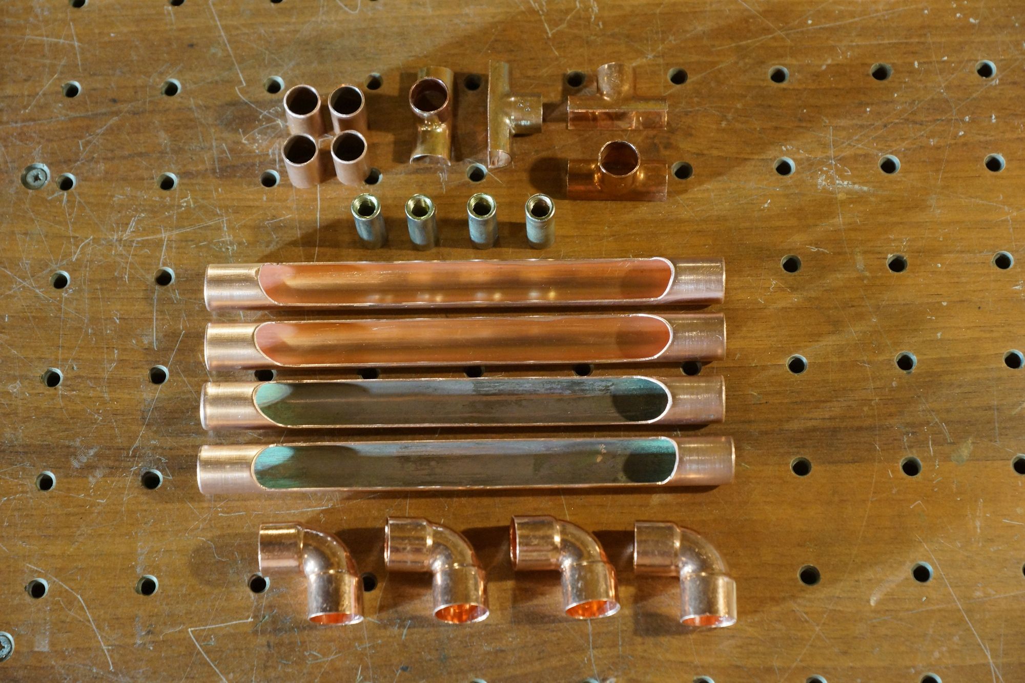

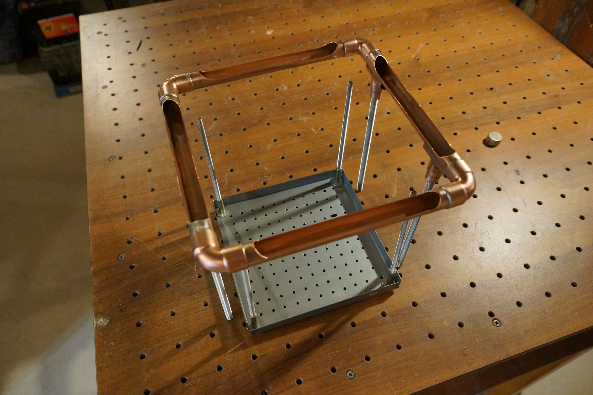

    Je fabrique donc une sorte de "cadre" avec des tubes de cuivre et des raccords de plomberie. Le cuivre et la brasure à l’étain permettent de fabriquer facilement quelque chose qui soit étanche et résistant à l'acétone :
    La découpe des ouvertures sur les tubes est un peu délicate. J'ai utilisé une disqueuse avec un disque fin, un support en V et des cales en bois pour bloquer le tube. Il y a beaucoup de finition à la lime et au papier de verre ensuite.
    Les manchons taraudés M8 permettent de fixer en hauteur le cadre avec des tiges filetés, tout en le réglant bien de niveau.
    Avec différents jeux de tiges filetés M8 (ou des vis longues) on pourra choisir facilement la hauteur.
    Ces manchons sont en acier bichromaté mais ça se soude à l'étain dans le cuivre, il faut insister un peu, et avant la soudure passer les manchons au gros papier de verre pour faciliter l'accroche de la brasure.

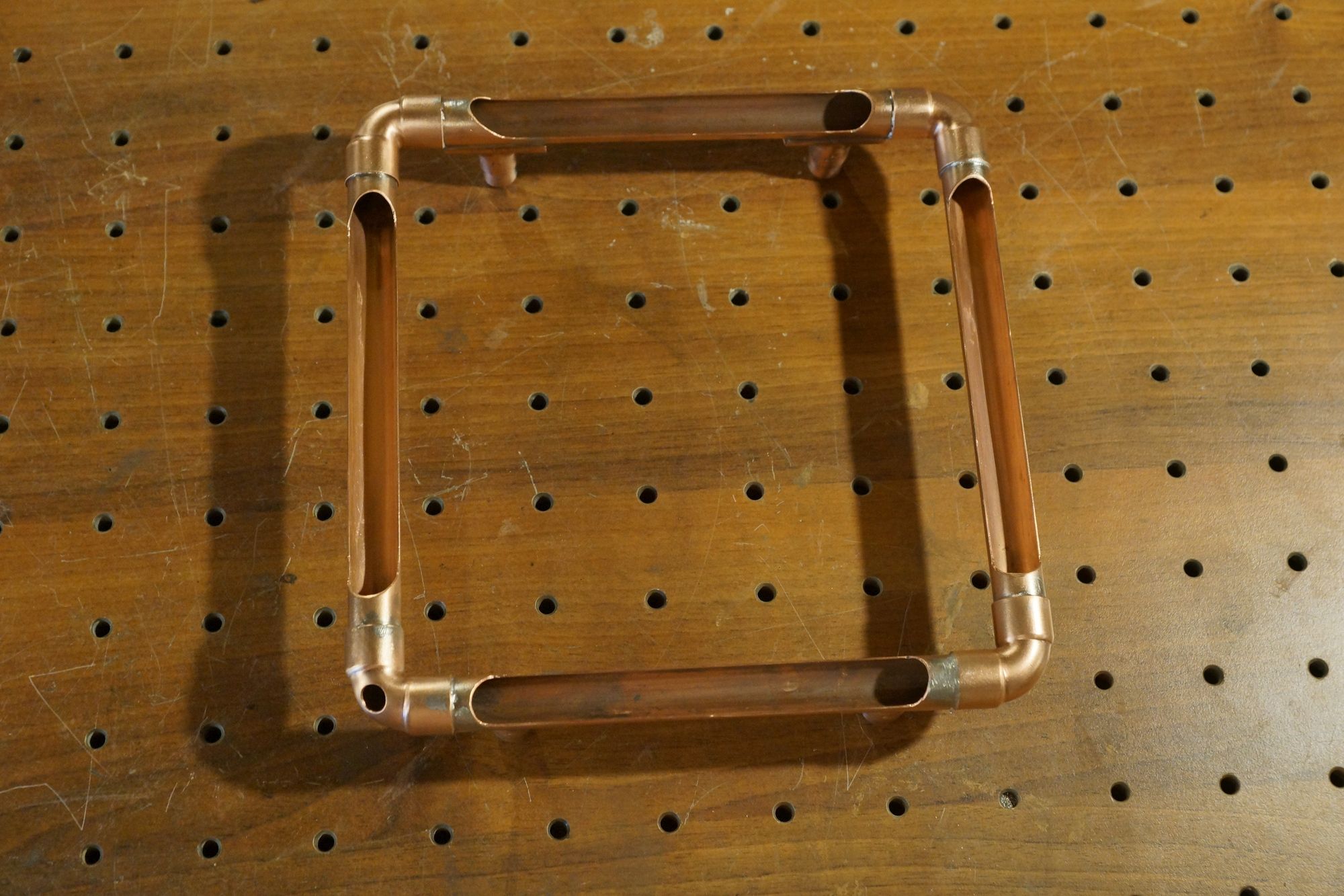

    Pour que les soudures soient réussies la préparation est importante : il faut bien poncer au papier de verre puis nettoyer avec un chiffon et de l'acétone ; avant de souder, il faut étaler de la pâte décapante sur les parties à souder.
    Attention, le cuivre conduit très bien la chaleur et vu que le cadre est petit il y a un risque de dessouder une autre partie en faisant la soudure suivante... la solution c'est de "protéger" les angles déjà soudés en plaçant autour un chiffon bien humide.
    Voici le dessus du cadre :
    A noter le trou dans un des coudes ; il sert à pouvoir vidanger le cadre dans un bocal.

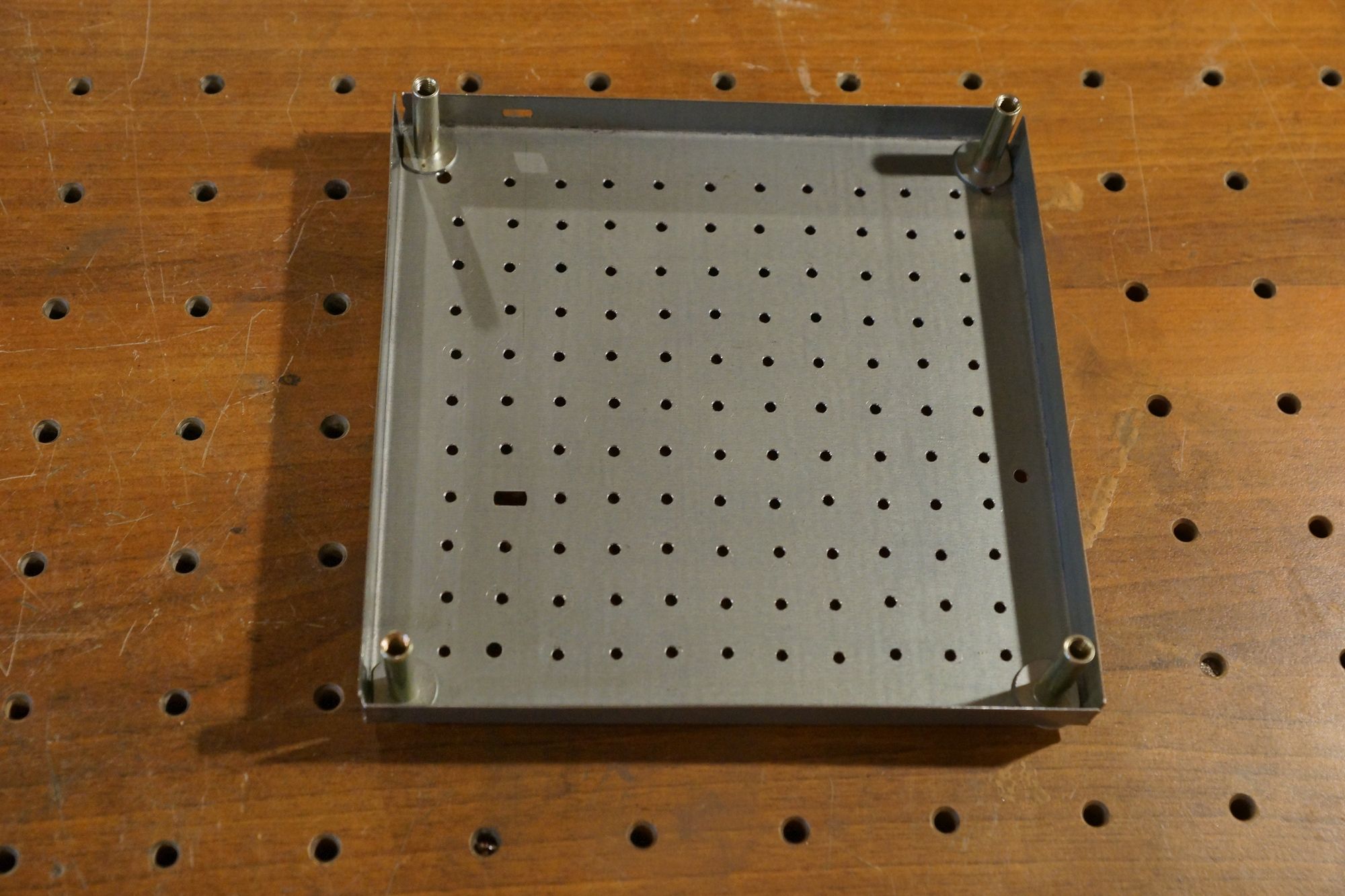

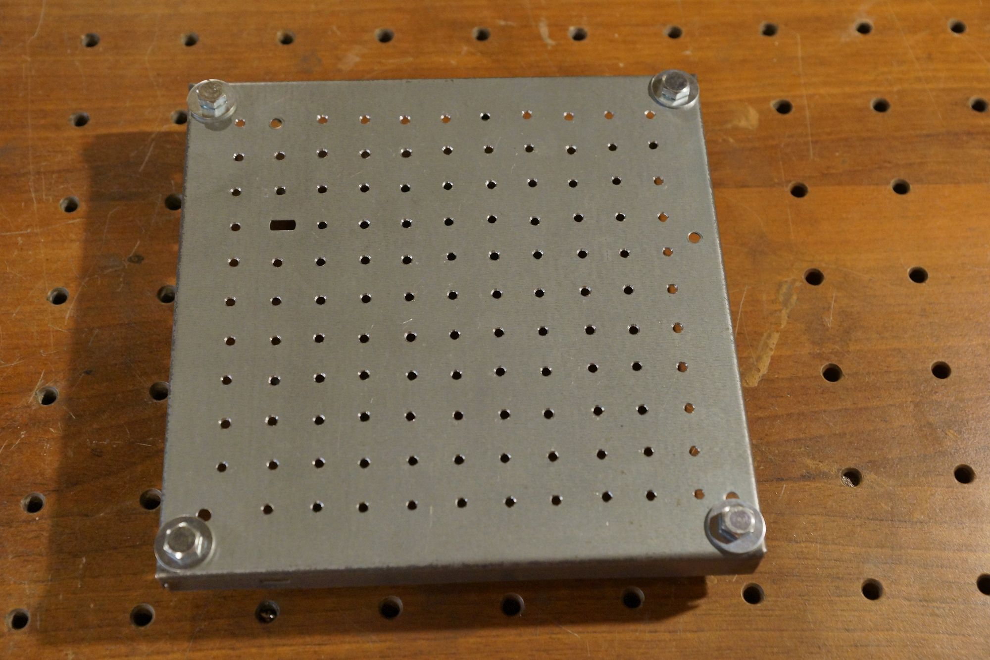

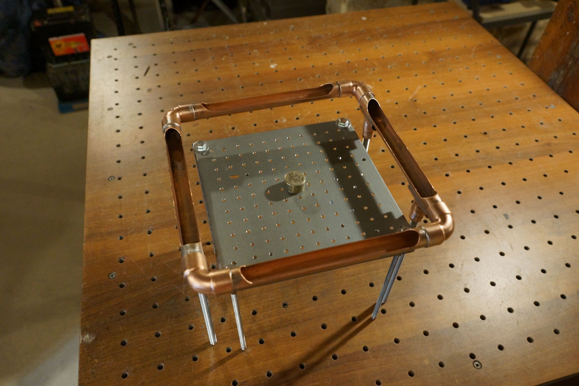

    J'ai aussi créé un support pour les pièces.
    En effet, après smoothing, les pièces en ABS sont collantes il ne faut pas les toucher.
    De plus, ne connaissant pas l'efficacité de mon système j'aimerais un support qui permet de fixer les pièces pour les mettre soit debout soit tête en bas.
    J'ai utilisé une chute de tôle, dont les bords ont été pliés pour obtenir de la rigidité, avec une série de perçages diamètre 3, et un manchon M6 à chaque coin pour y fixer des tiges filetés :
    Voilà ce que ça donne avec les tiges filetés :
    En position "tête en bas", un aimant permet de retirer facilement le support.

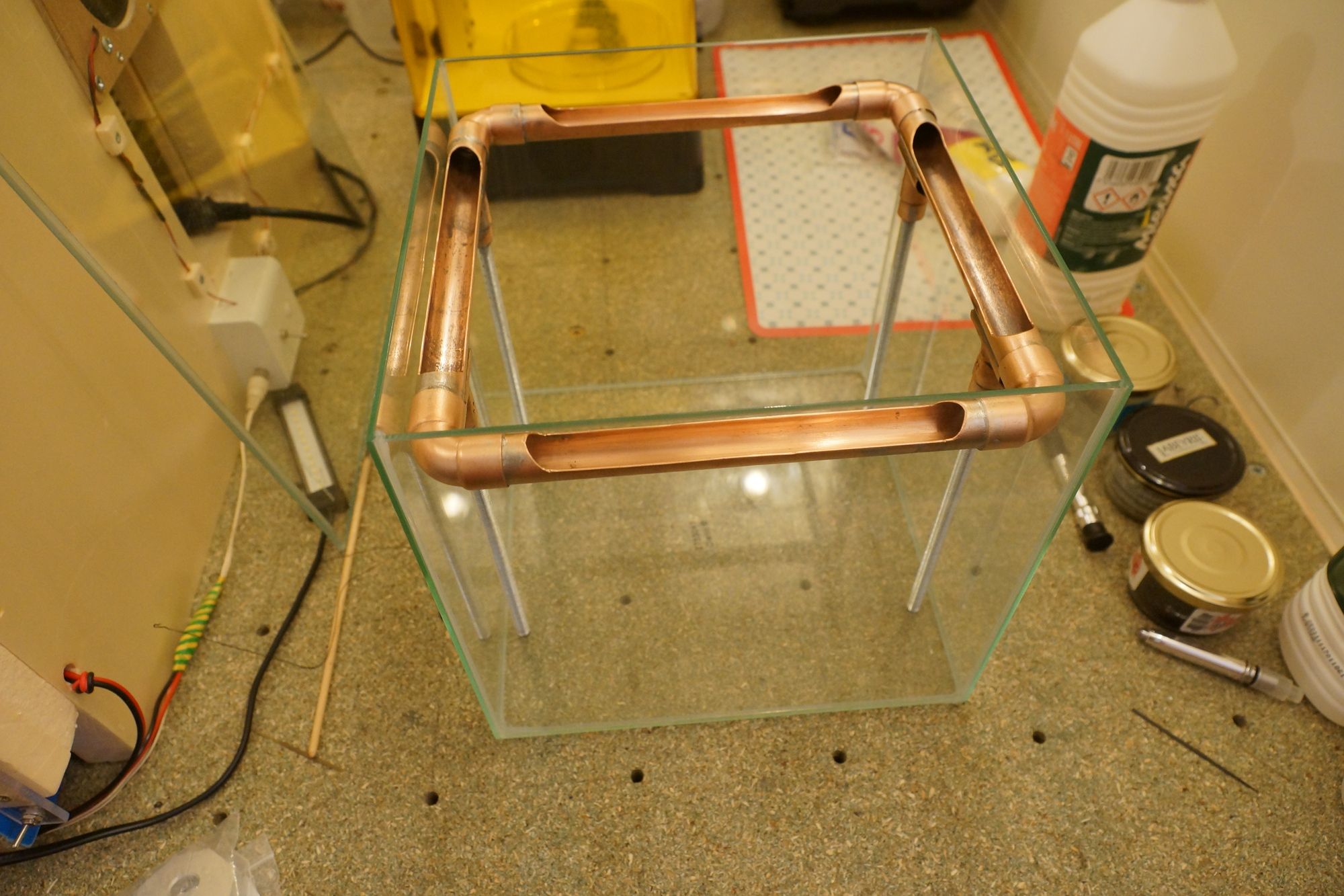

    Voilà ce que ça donne dans l'aquarium utilisé en chambre de smoothing :
    L'aquarium est refermé de façon presque étanche par une plaque de verre en guise de couvercle.

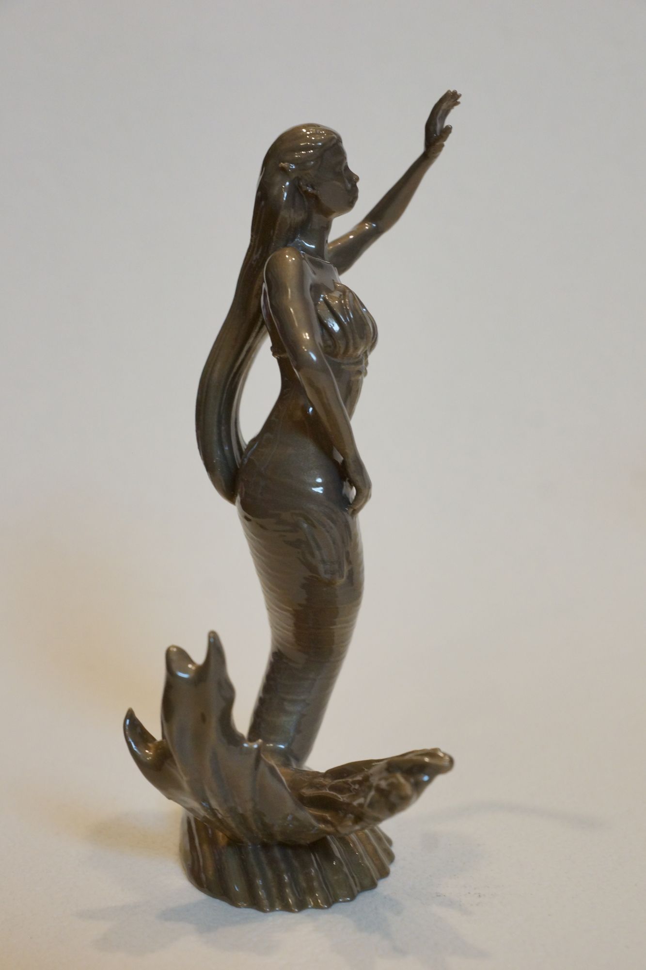

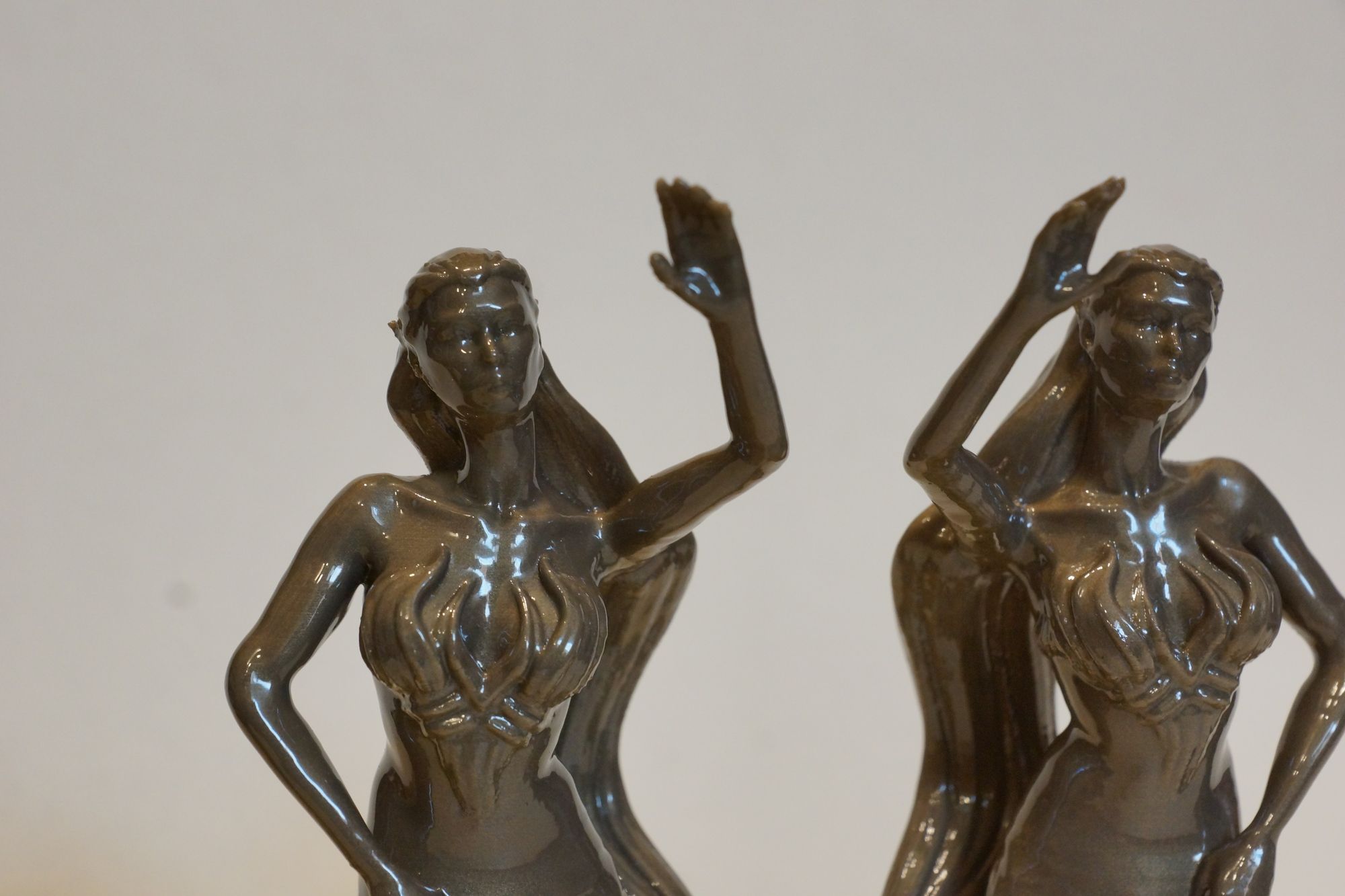

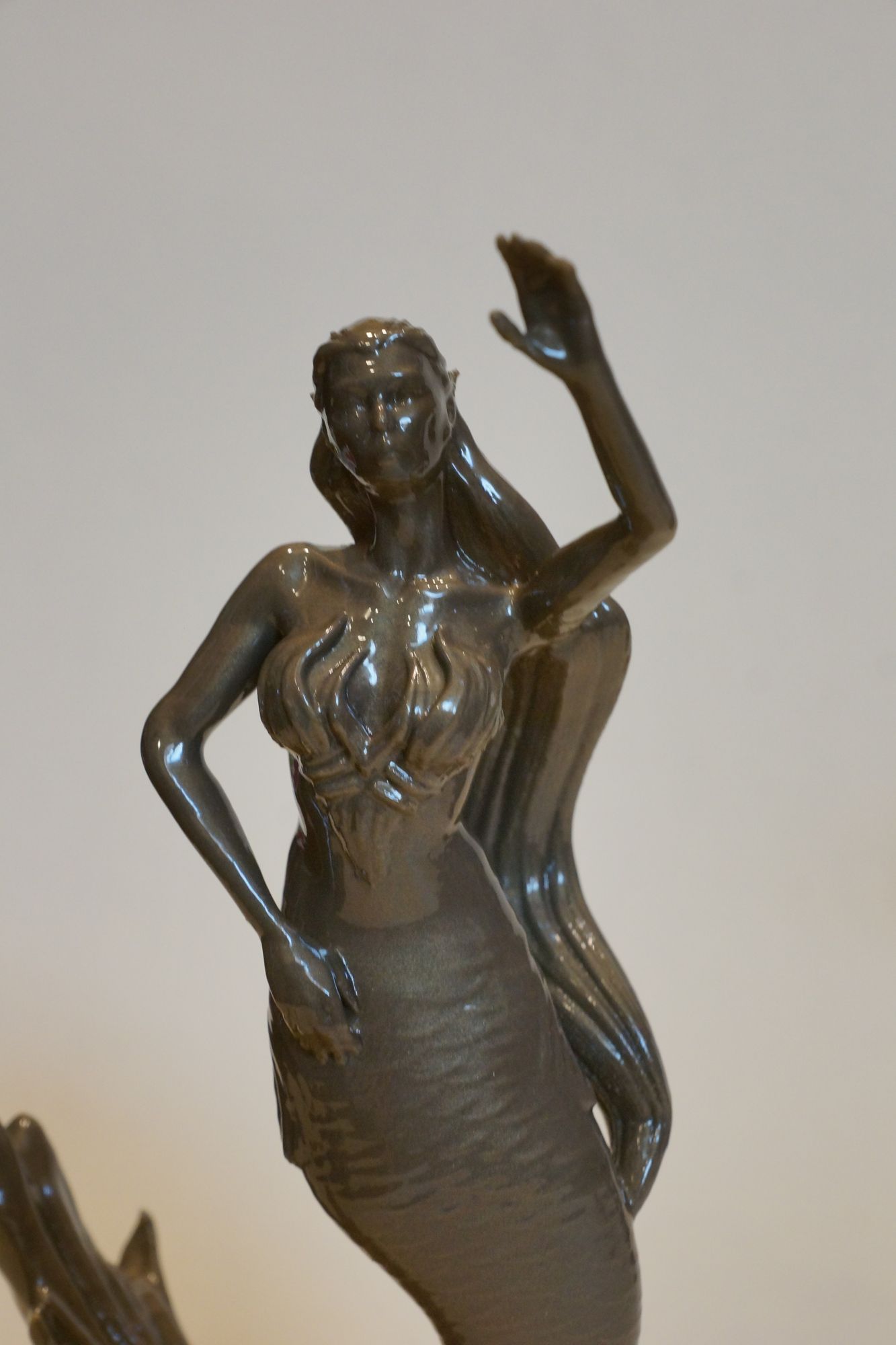

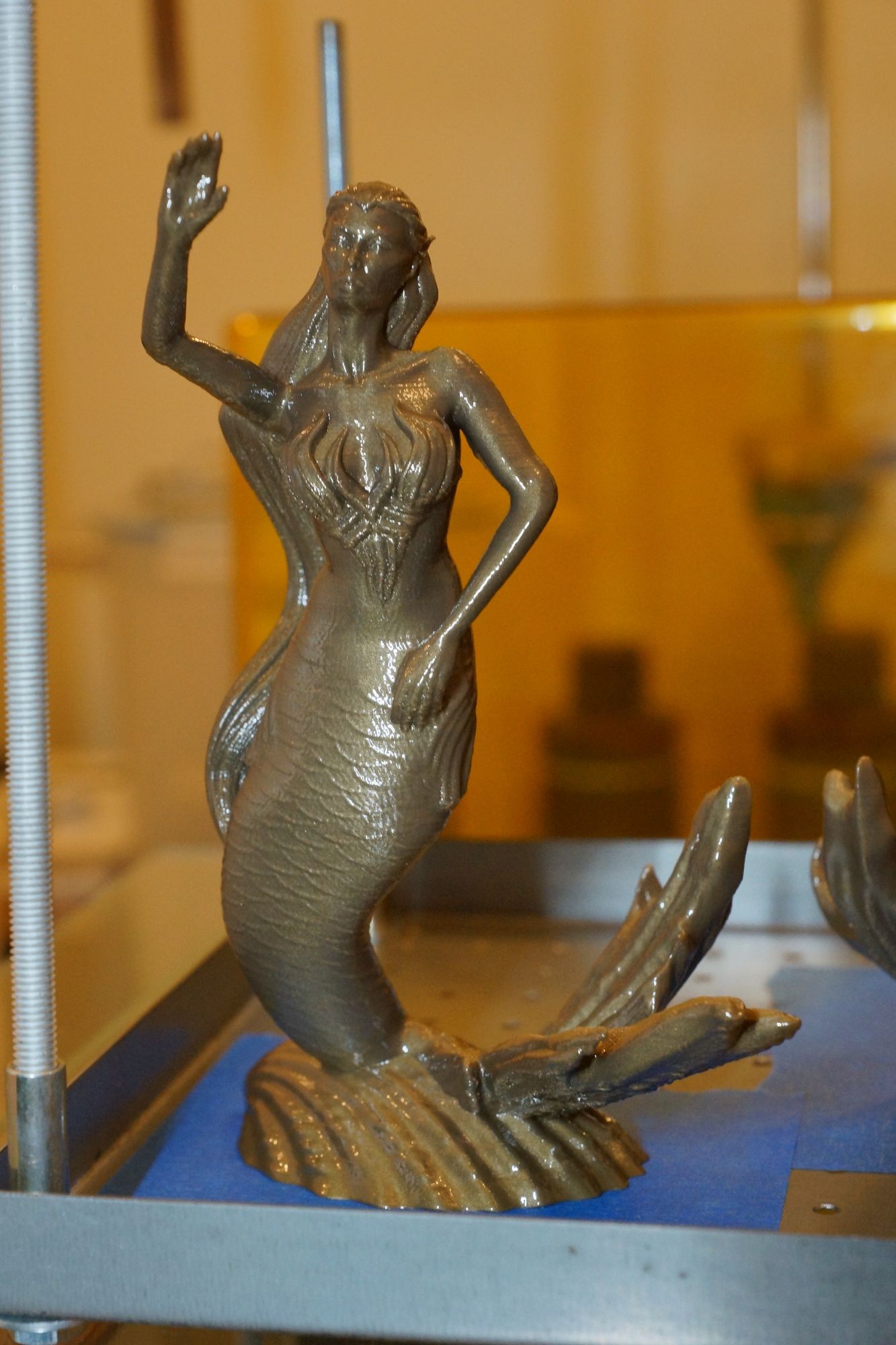

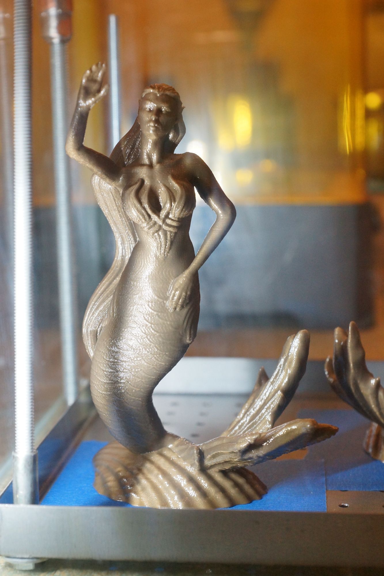

    Maintenant le test. J'ai imprimé deux grandes figurines en ABS, j'ai rempli le cadre avec de l'acétone liquide, fixé les figurine sur le support placé dans la chambre.
    Le ruban de masquage bleu (scotch de peintre trouvable en magasin de bricolage) sous les figurines est important, il permet d'éviter que les figurines collent à la tôle.
    Le smoothing met du temps à se produire... Il est utile de remplir le cadre d'acétone puis de fermer l'aquarium et d'attendre une grosse demi-heure pour qu'il se vaporise.
    Le résultat est intéressant, le smoothing est homogène sur toute la hauteur des figurines :
    Je n'ai même pas eu besoin de faire un passage tête en bas
    A noter qu'à la fin du smoothing, la pièce paraît encore un peu "non lissée" - après avoir retiré la pièce de la chambre, il faut attendre le séchage complet pour apprécier le résultat
    Je suis très content du résultat, et la bonne nouvelle c'est que le dispositif reste simple.

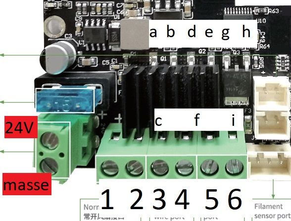

    Malheureusement, je ne m'étais pas trompé sur le drain du mosfet. Du coup, je ne sais pas interpréter tes mesures 😩.
    Est-ce que tu mets la touche du multimètre sur la vis du bornier, ou bien, là où tu insères les fils? La 2nde solution est la plus fiable.
    Normalement, tu devrais avoir:
    Citation
    1,3,5 relié au 24V
    2 relié à c (drain du mosfet de gauche)
    4 relié à f (drain du mosfet central)
    6 relié à i (drain du mosfet de droite)
    a,d,g (sources du mosfet) reliés à la masse (- de l'alimentation).
    Lorsque le mosfet est HS / passant en permanence, le drain est au même potentiel que la source, donc la masse.
