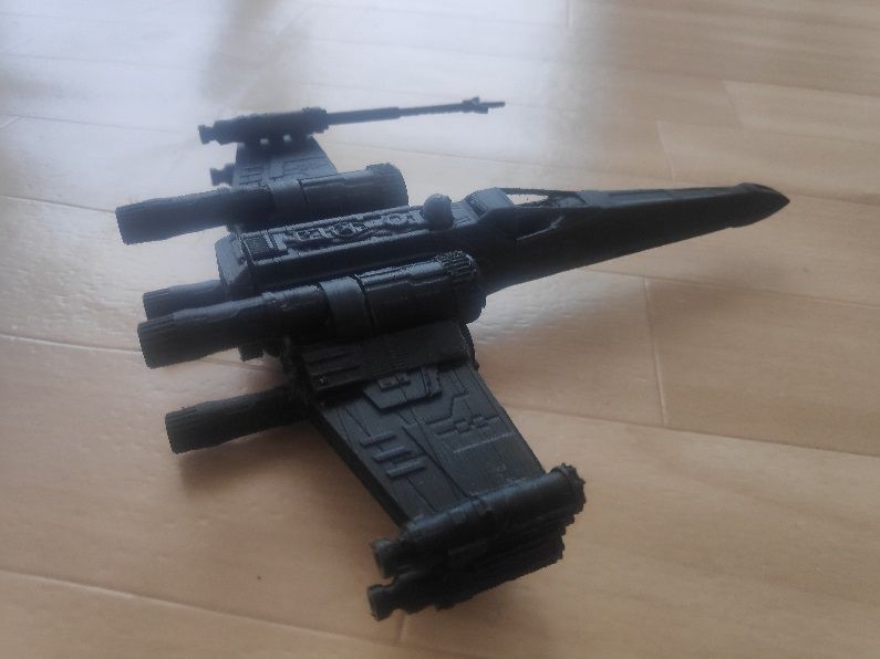

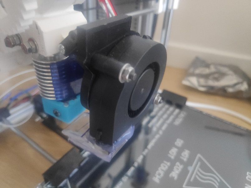

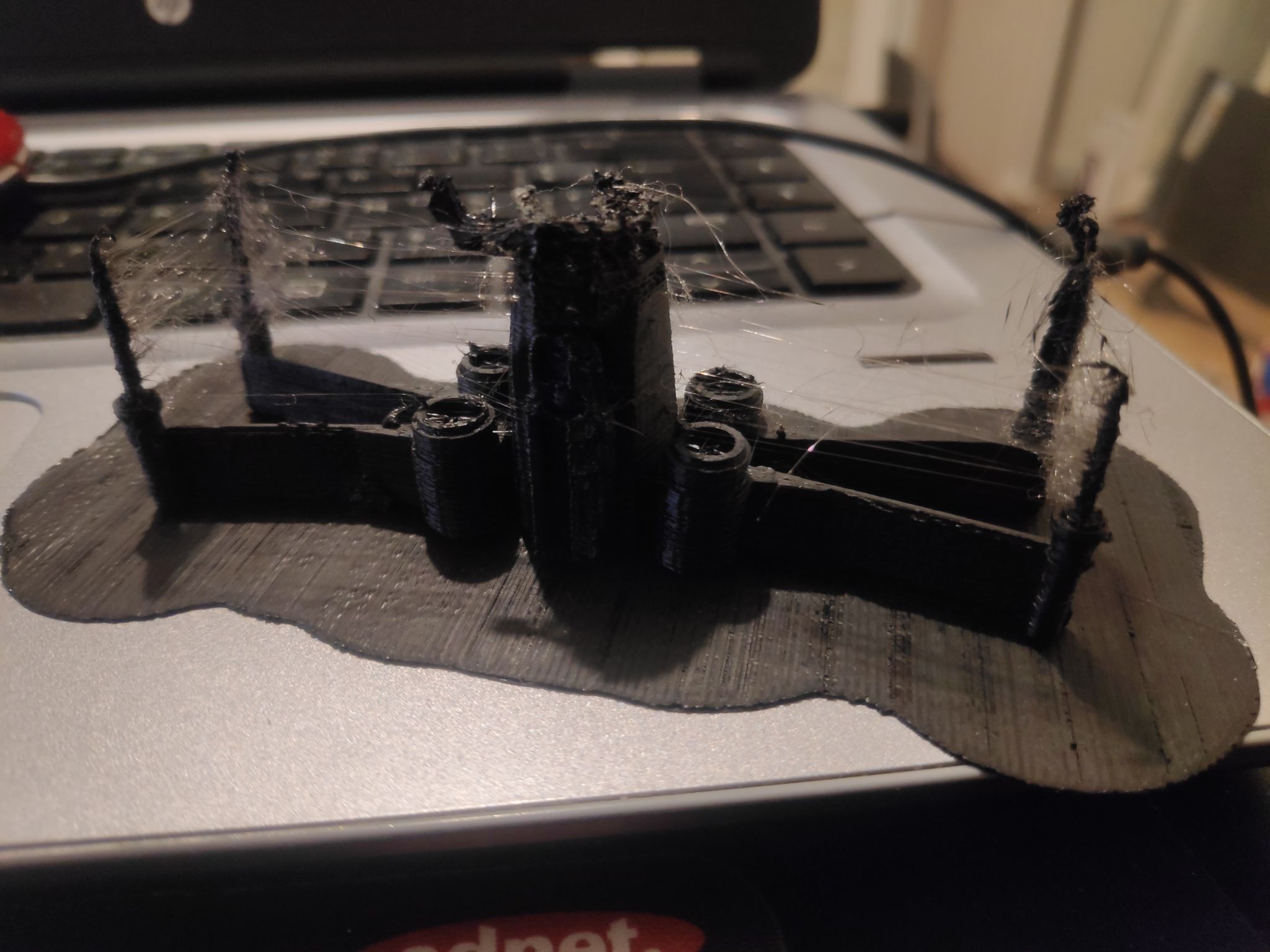

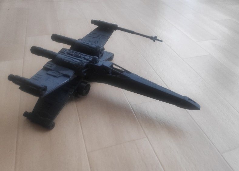

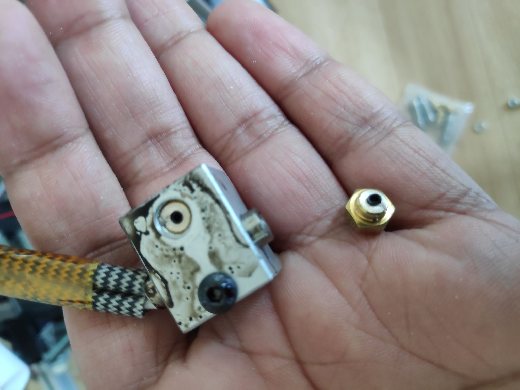

Bonjour à la tous, Après 1 mois et demi sans donner de nouvelles, me revoila... pas très assidu. Voici une résumé des faits: -Imprimante en panne pendant un bon moment: des cables d'alim s'étaient sournoisement déconnectés -J'ai installé un ventilateur radial avec un biniou DIY pour redirriger le flux d'air (la flemme de concevoir un truc propre, et ca marche très bien en fait lol) -j'ai changé mes paramètres d'impression: température abaissée à 185° => ca m'a permit de réduire le stringing rétractation réduite à 0.5mm => la buse ne bouche plus vitessse d'impression réduite à 15mm/s => la qualité devient meilleure vitesse d'impression de la couche initéale réduite à 7.5mm/s => J'ai une meilleur accroche de la couche initiale vitesse de rétractation réduite à 10mm/s => car le moteur est trop faible pour supporter plus et la c'est le jour et la nuit: => Pour en venir au sujet principal, ma buse ne se bouche plus. Merci à tous pour votre aide reste à faire : je dois encore optimiser le refroidissement car je constate que le plastique qui n'est pas exposé au flux d'air a toujours un mauvais état de surface, c'est flagrant. et accessoirement imprimer les 3 derniers canons laser J'espère que ce post pourra en aider d'autres. En tout cas, Sujet CLOS ^^ -

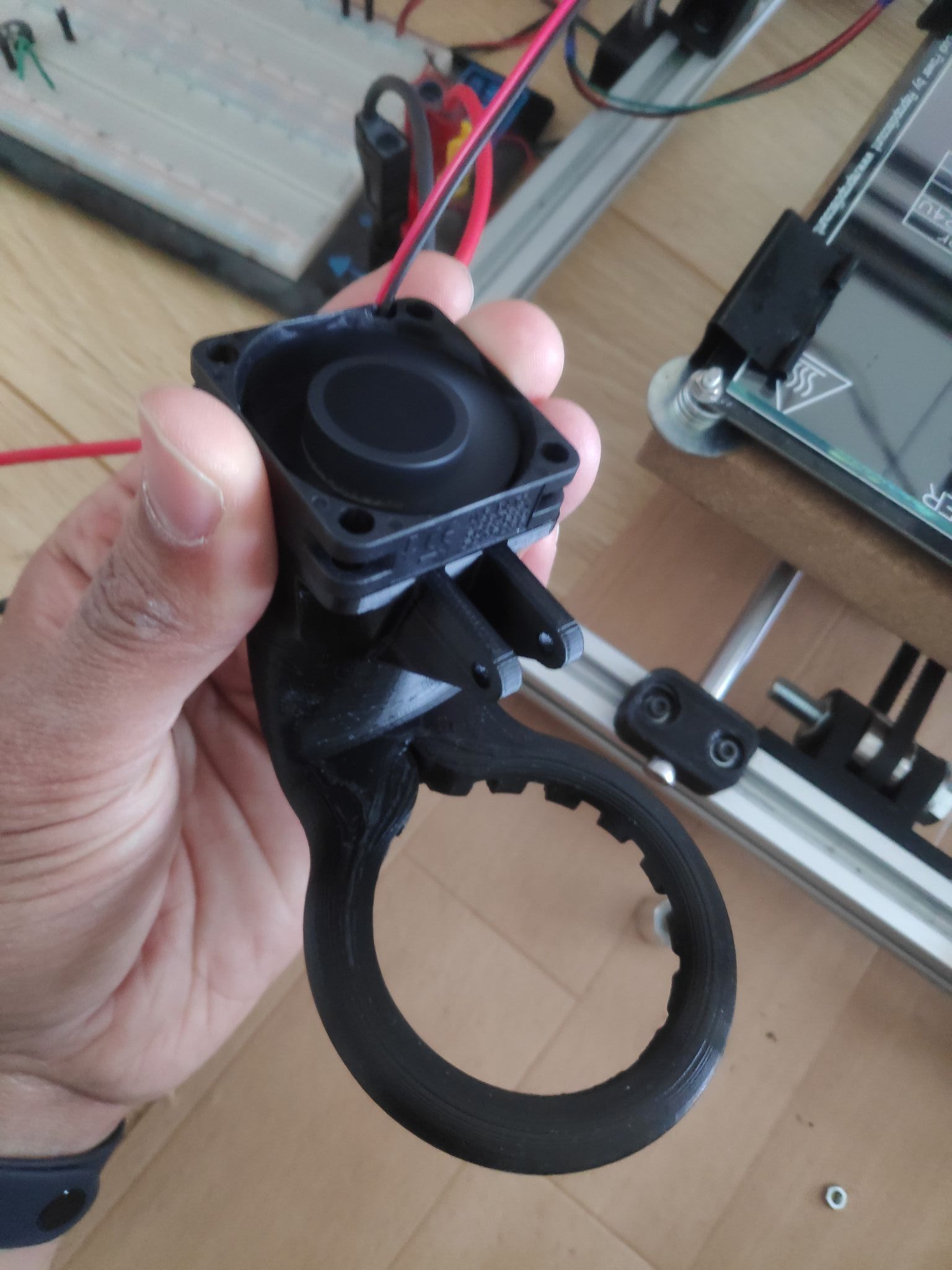

@merlinx merci pour tes réponses et suggestions pour te répondre: => Yes => C'est très pertinent. J'essaie d'améliorer le refroidissement de ma pièce, mais un ventilateur axial ne semble pas idéal. J'ai fait imprimer le support pour ventilo axial, mais il y a trop de perte et le flux d'air en sortie est beauuucoup trop faible. Je vais devoir m'acheter un ventilateur radial pour refroidir ma pièce comme tout le monde => yes je vais tenter ca d'ici demain pour avoir un comparatif Allez, on keep the peach comme on dit -

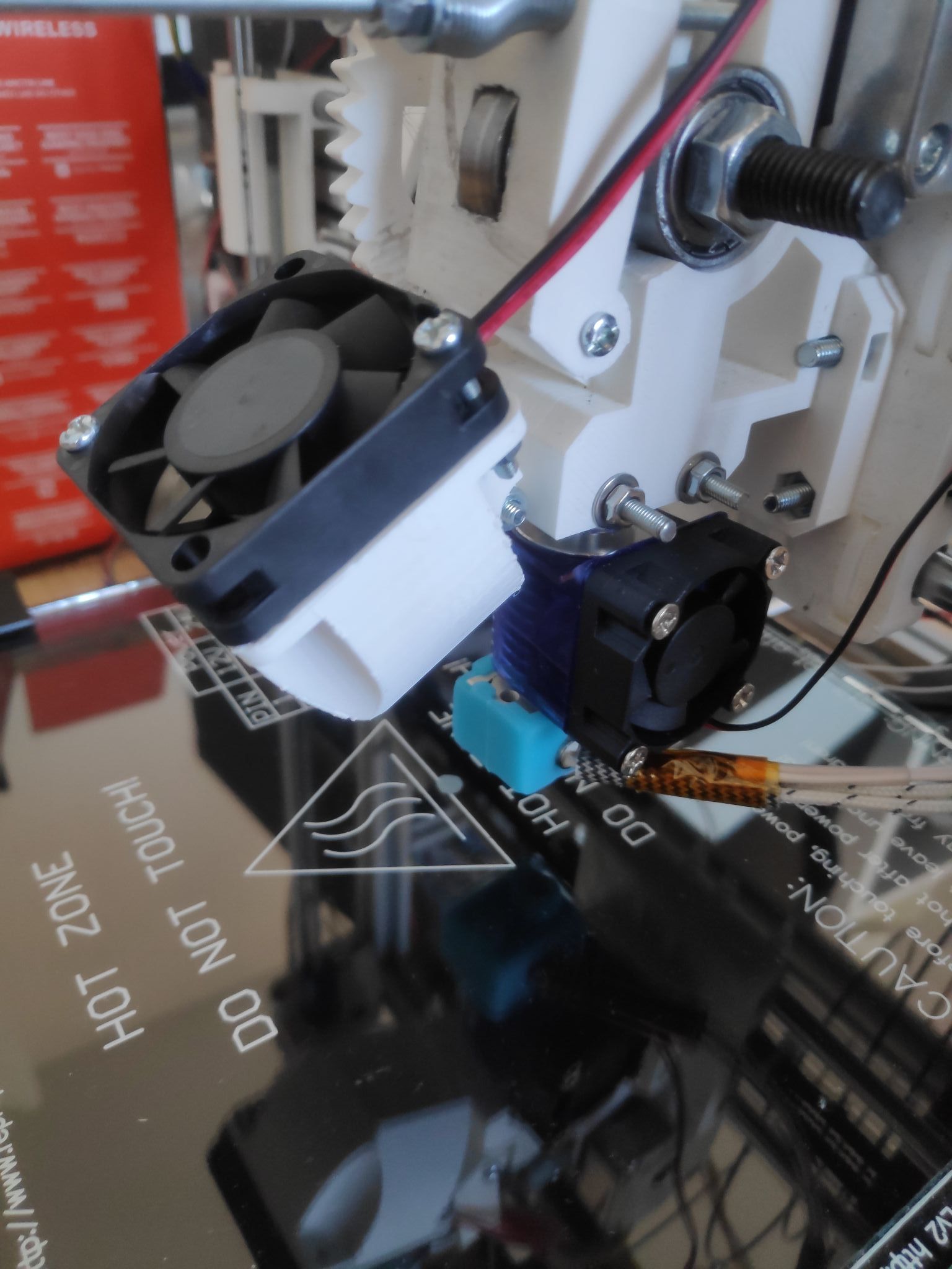

Haha oui dit comme je l'ai dit ca peut faire peur effectivement en fait sur mon clone e3dv6 j'ai un ventilateur fixé sur le radiateur que je laisse tourner tout le temps bien évidemment. C'est mon ancien ventilateur de radiateur que je redirrige vers la pièce. J'ai au total 2 ventilos qui tournent Par contre en plus de refroidir le radiateur tu me conseilles de diriger un flux d'air supplément sur le heatbreaker? Voici mon installation actuelle: -

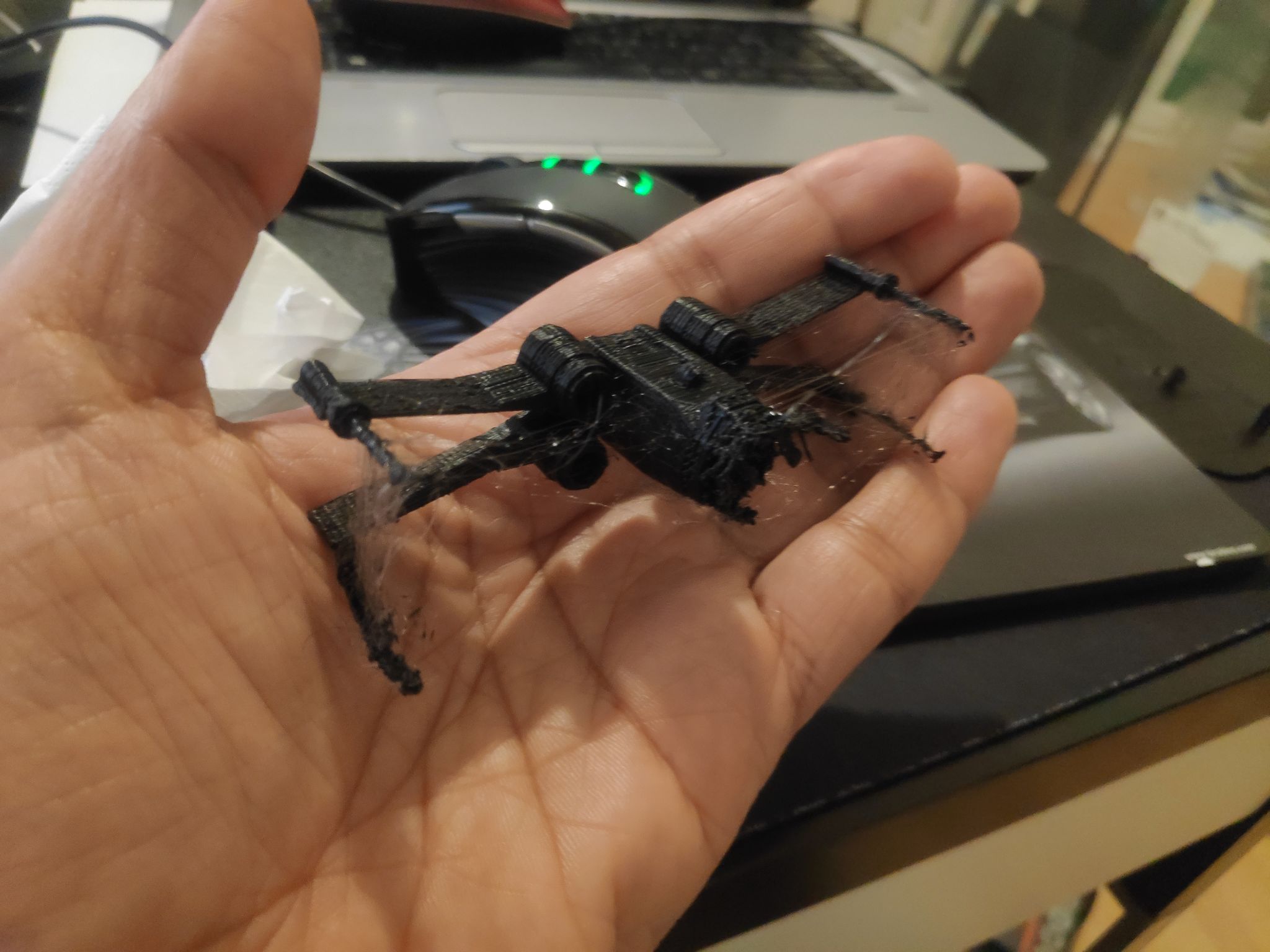

Buse changée, j'ai tenté une pièce plus simple, mais ca ne veut pas... Du coup j'ai arrêté l'impression avant la fin j'ai réduit la distance de retrait en la passant de 6 à 2mm. Mais c'est pas encore ca. je constate un problème surtout lors de retrait de buse consécutifs. Je pense qu'il faut optimiser le refroidissement. Actuellement j'utilise le refroidisseur de radia que je redirrige en bas: c'est pas ce qu'il y a de mieux... je vais me faire imprimer un truc un peu plus adapté comme ca: https://www.thingiverse.com/thing:431310 Voila si vous avez d'autres suggestions je suis preneur -

powermove78 a posté un sujet dans Entraide : Questions/Réponses sur l'impression 3D

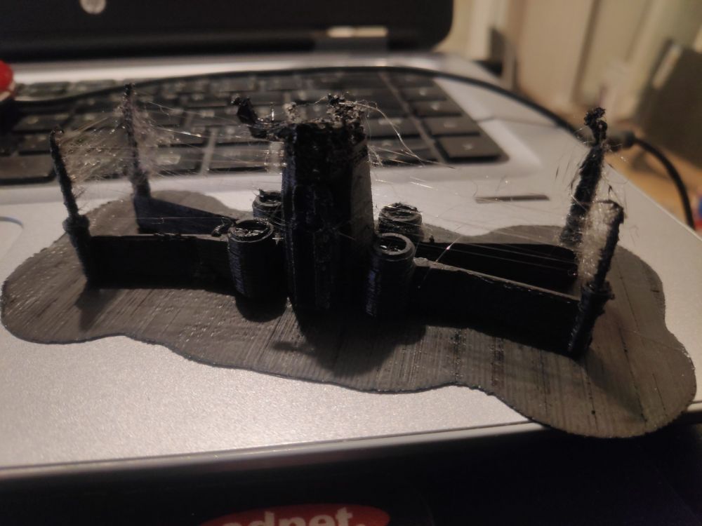

Bonjour à tous, Apres avoir enfin imprimé un cube de calibration satisfaisant, je tente un STL de X-Wing, et la catastrophe : problèmes de bouchage de buse à gogo et me voila faire du Air printing lol Action 1 : j'ai démonté la buse et le heatbreaker et un filet de plastique avait un peu fuité dans les filets. J'ai nettoyé le surplus de PLA et remonté l'ensemble selon les précos (buse à qq mm du corps de chauffe et contact franc entre buse et heatbreaker) résultat action 1 : air printing à nouveau Action2 : j'ai remplacé la buse et le heatbreaker par des pièces neuves résultat action 2 : mon X-Wing s'imprime pas top à cause du mauvais refroidissement, mais il sort quand même puis me refait du air printing à 80% soit au bout de 2H30 (voir photos) => Est ce que ce type de problèmes est fréquent sur les E3DV6 low cost? Faut il considérer un investissement pour aller sur une tête d'impression fiable, ou bien ai-je manqué quelque chose ? Merci de votre aide ! ------------INFOS--------- J'imprime du PLA à 200° l'extrudeuse est un direct drive j'ai réglé mes step/mm et mes tension sur les stepstick j'ai un refroidisseur de pièce un peu foireux d'où la mauvaise finition mon heatbreaker est équipé sur une extrémité d'un petit embout en PTFE coté buse le heatbreaker et la buse ont été sérrés ensemble vraiment franco dans le corps de chauffe (en laissant un jeu entre la buse et le corps de chauffe) En chauffant la buse à 200° et en poussant à la main, le PLA ne sort pas du tout de la buse vitesse d'impression 60mm/s vitesse de rétractation : 15mm/s distance de rétractation : 6mm -

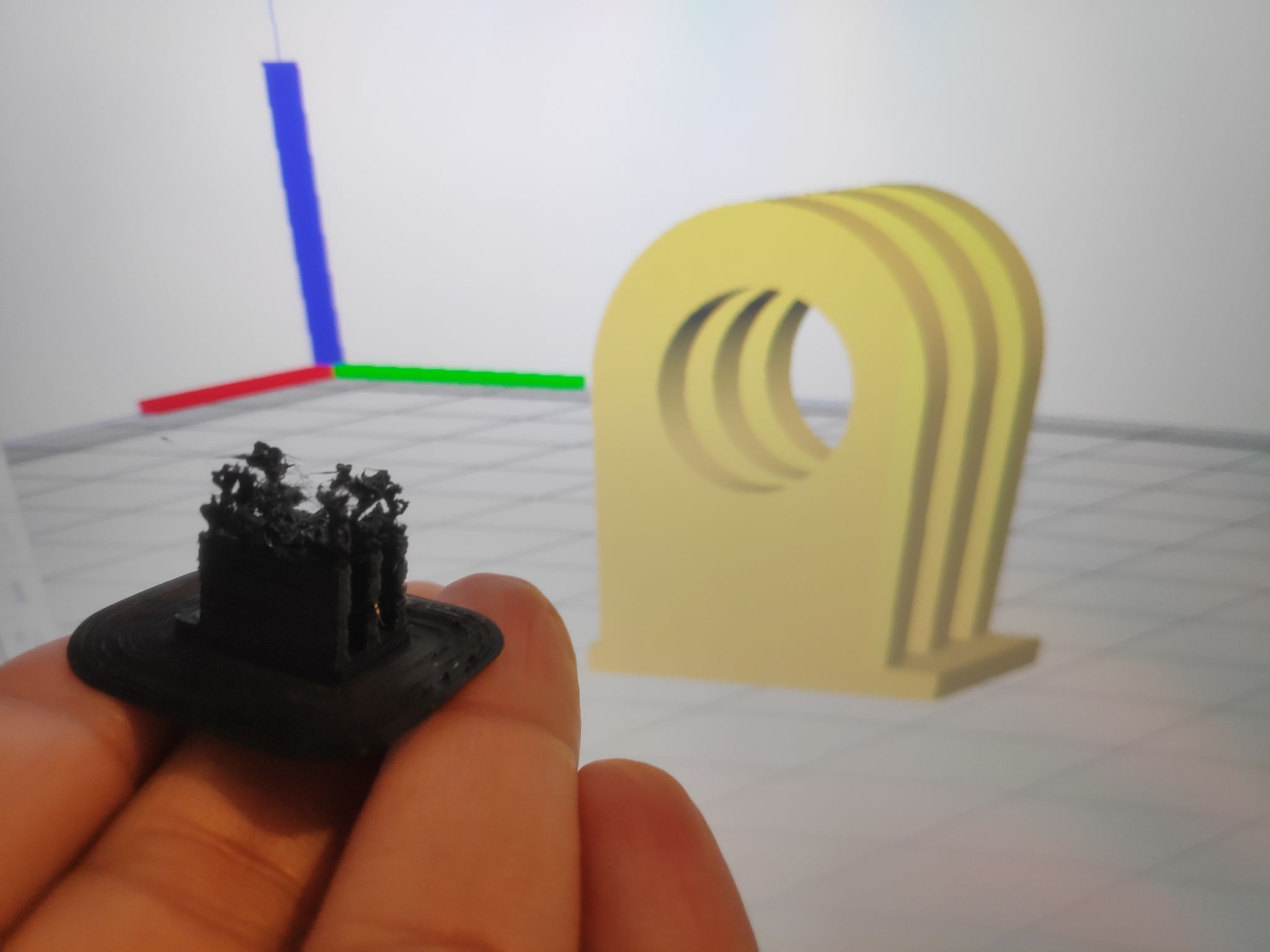

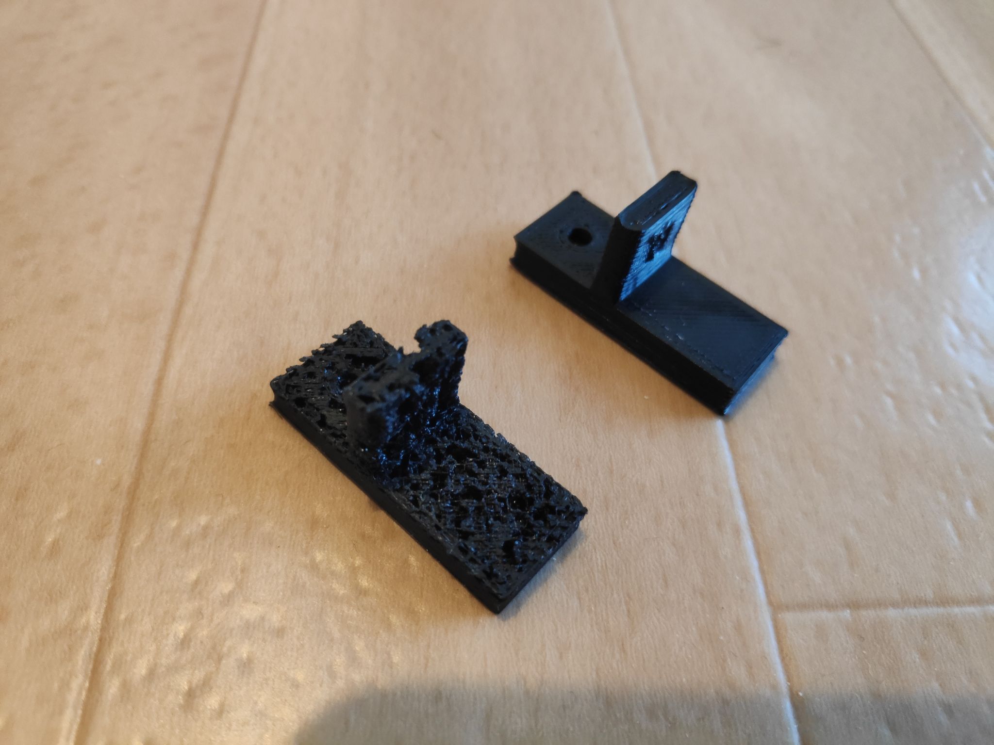

Je ne peux pas éditer mon message précédent, je crée donc celui ci pour vous faire mon retour. J'ai changé le heatbreaker pour une version avec tube en PTFE. Ca a totalement résolu le problème je mets la photo avant-après encore merci @fran6p et @PPAC -

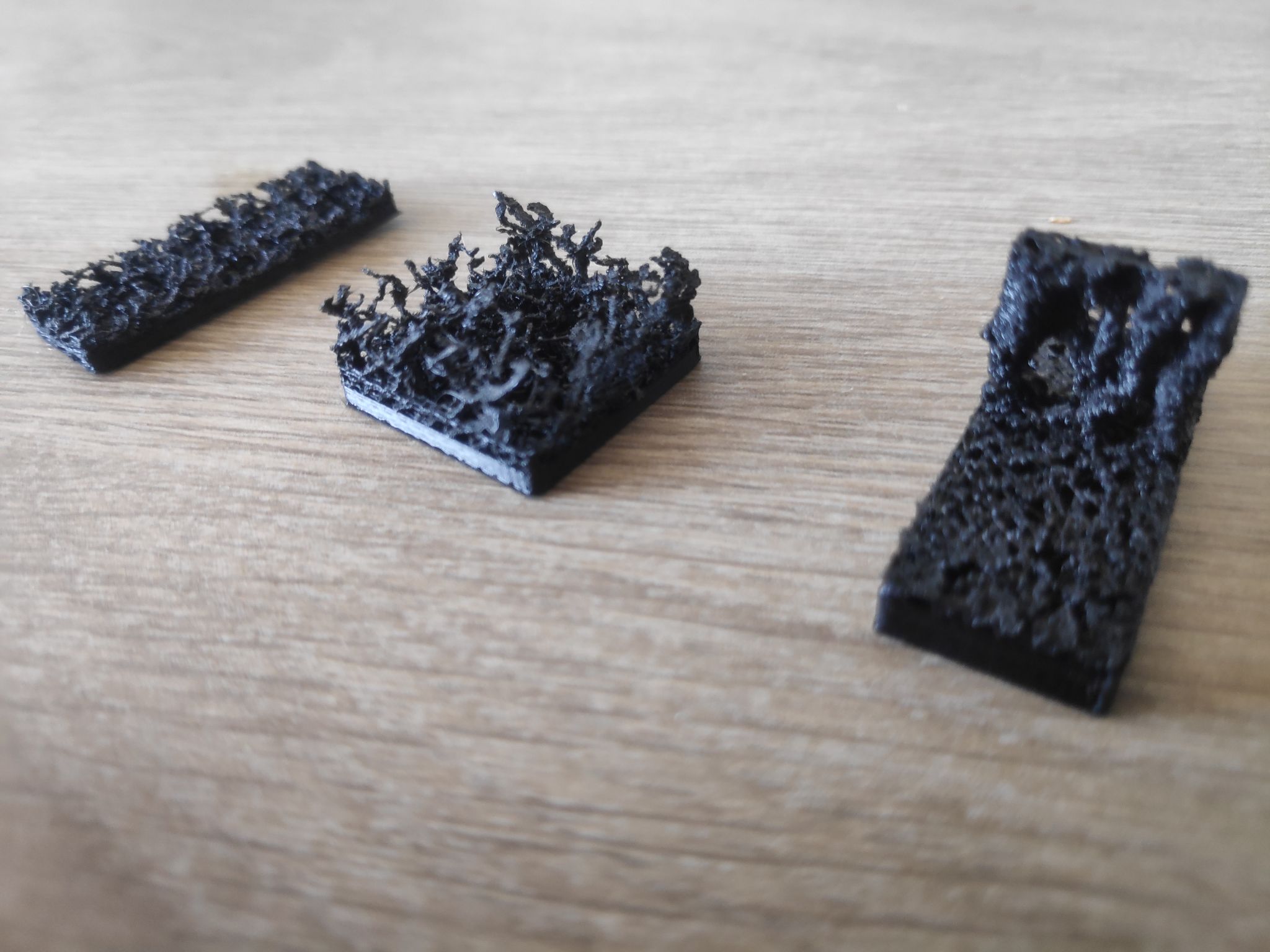

@PPAC j'imprime à 200°. Il faudrait que je vérifie la température quand ca fait du gruyère. Mais je n'ai pas constaté de grosses variations de températures. A peine +/-2 degrés en début d'impression et après ras... Du coup je me suis pris un heatbreaker avec embout en ptfe, je ferais un retour dimanche -

Merci pour ta réponse, je vais tenter de remplacer mon heatbreaker -

Bonjour, j'ai lancé mes premières impressions sur ma machine DIY, mais voila je ne suis jamais allé au bout à cause d'un problème d'extrusion: les premières couches impriment plutôt bien jusqu'à environ 3mm d'épaisseur et la c'est le drame. La matière ne semble plus sortir correctement de la buse et j'ai une sorte de nid d'abeille tout moche au lieu de surfaces lisses (voir photo) J'ai cru a un problème de refroidissement du radiateur, du coup j'ai mis un ventilo beaucoup plus puissant, mais le problème reste. J'ai ensuite pensé que la bobine gênerait une résistance qui empêche le moteur E de tirer le fil, mais même en laissant beaucoup de mou, le problème persiste... Ma tête d'impression est une E3dV6 made in china full metal Et j'imprime du PLA Avez vous une idée ? -

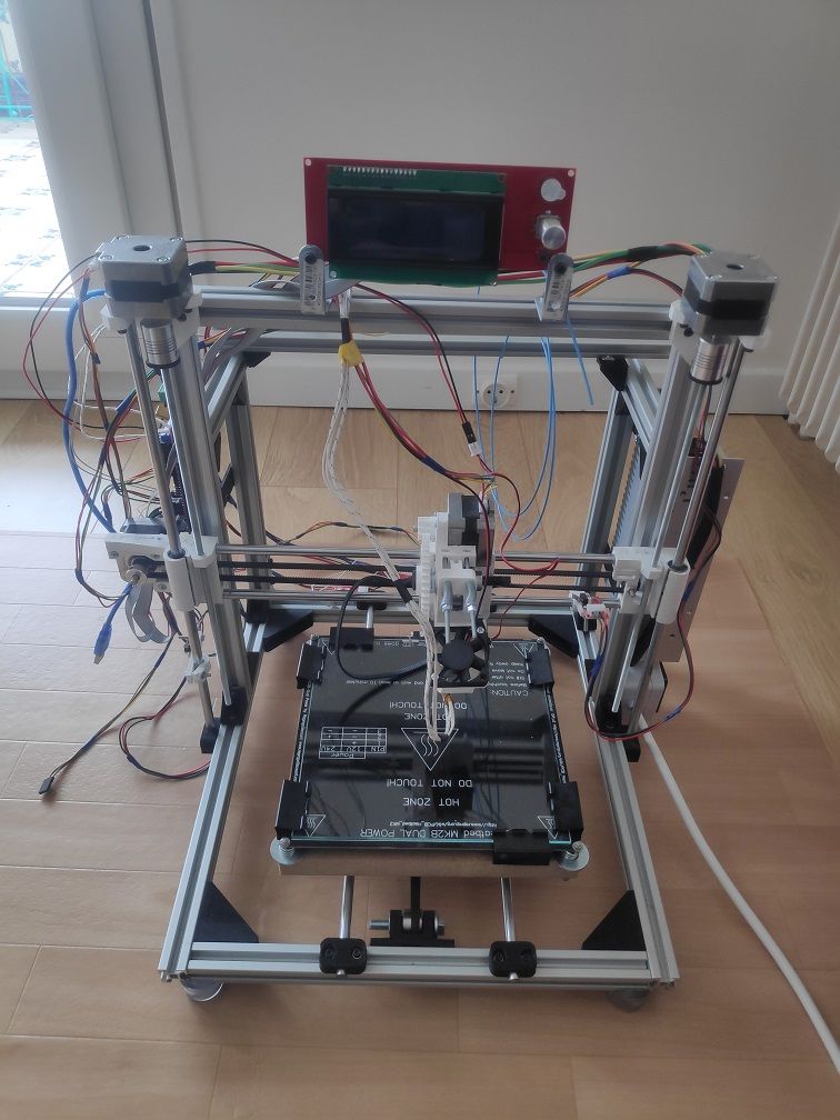

Bonjour, Je suis en train de finaliser un vieux projet d'imprimante DIY que j'ai mis en suspens pendant des années. Aujourd'hui j'en vois presque le bout, j'arrive à faire mon homing, ma hotend monte en température et l'extrudeuse ... ne bouge pas. le moteur résiste et chauffe tout seul, mais il ne répond pas aux commandes quand je passe par le menu de l'écran LCD. Idem quand j'utilise Pronterface en autorisant l'extrusion à froid : M302 S0 ; always allow extrusion (disable checking) G0 E2 => Aucun résultat : le moteur de mon extrudeur ne bouge pas. J'ai déjà fait : -Branchement de ce moteur et son driver sur le X du Ramp > moteur E bouge > moteur et driver fonctionnent -Branchement d'un autre moteur et driver sur E0 du Ramp > moteur ne bouge pas ... -Branchement sur E1 au lieu de E0 ET changement d'affectation des pins > moteur E bouge pas -Modification du #define EXTRUDE_MINTEMP à 0 > moteur E bouge pas à noter que mon hot bed ne fonctionne pas, est ce que ca peut avoir une influence ? J'utilise: Marlin 1.1.9.1 des NEMA 17 classiques : https://www.amazon.fr/gp/product/B01N0DM6YW/ref=ppx_yo_dt_b_asin_title_o03_s00?ie=UTF8&psc=1 un RAMP 1.4 : https://www.amazon.fr/gp/product/B07BSRS9WS/ref=ppx_yo_dt_b_asin_title_o03_s00?ie=UTF8&psc=1 Je galère totalement, j'en peux plus ca serait super si vous pouviez m'aider !

Hello ! Je travaille dans l'industrie automobile, j'ai quelques reste de mes études ou j'ai appris à faire du solidworks. Une des finalités entre autre est de pouvoir imprimer des petits mécanismes ludiques pour mes petits neuveux. Pour ca j'ai commencé à fabriquer mon imprimante. Voila voila
