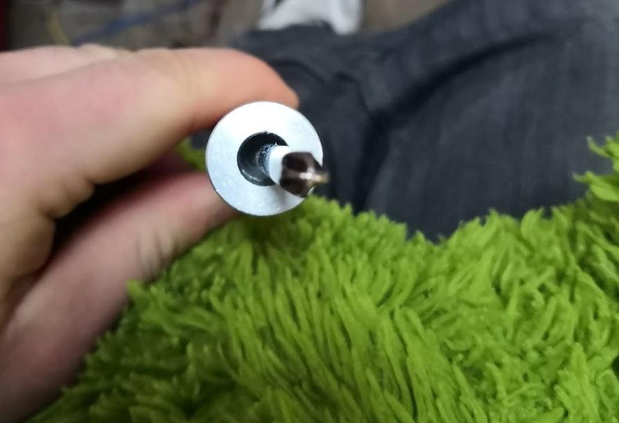

    hehe oui je traîne dessus ^^ Bon bah il n'y a plus qu'a alors Au final j'ai presque viré tout mes défauts en Z avec des anti wobble et en changeant un des coupleurs ou le trous de 5mm n’étais pas centré avec celui de 8 mm, en attendant une solution plus propre ^^ (sur la photo j'ai serré la partie 5mm du coupleur sur le tournevis )

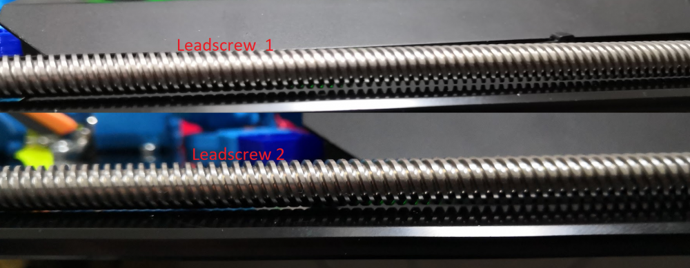

    Salut; J'ai une petite question, tu les as trouvées ou les tiges pour le Z (je trouve partout du 400 et du 500 mais pas moyen de mettre la main sur du 450 mm) . Je me suis rendu compte que mes tiges filetées n’étais pas droite malheureusement...

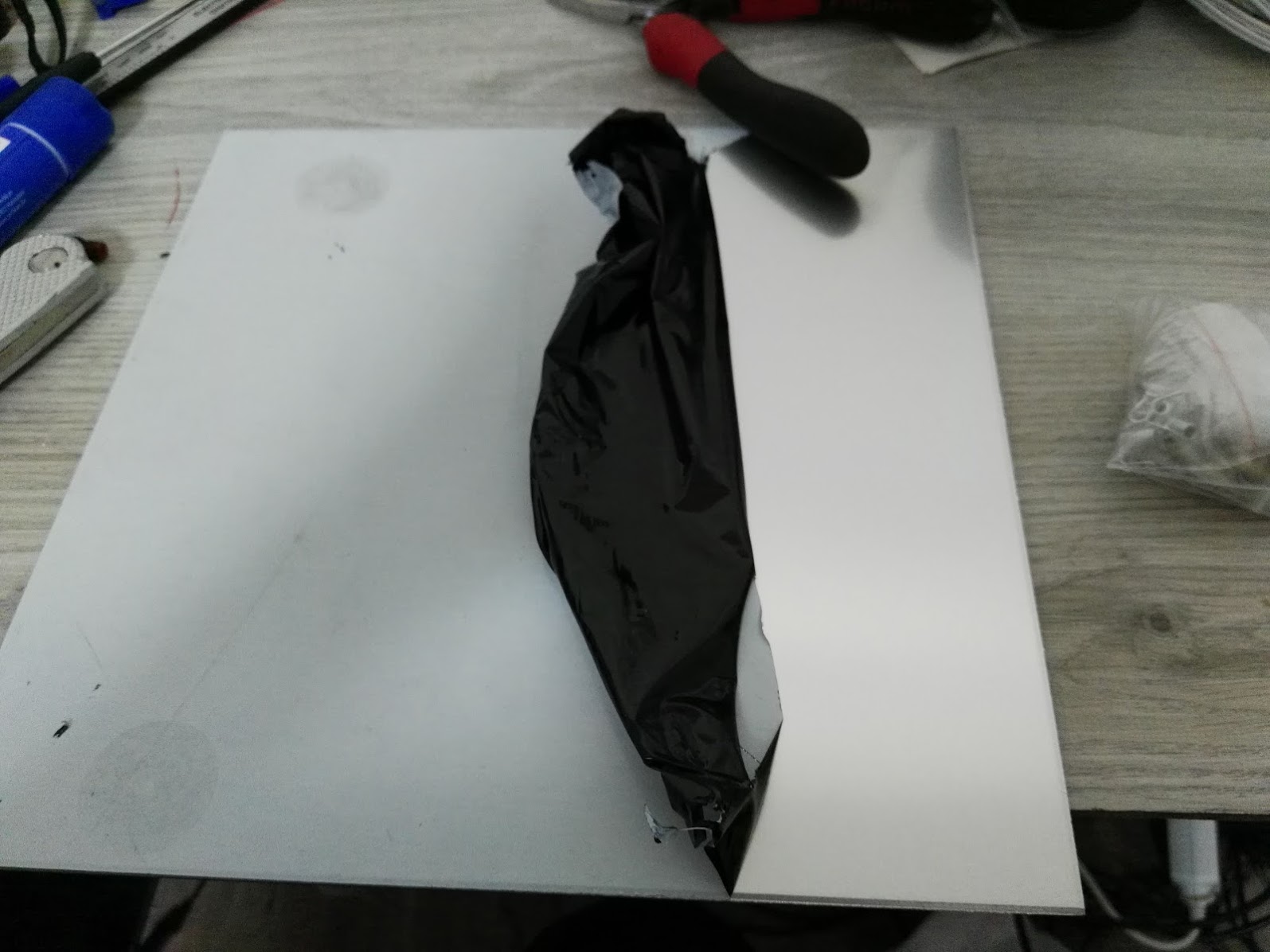

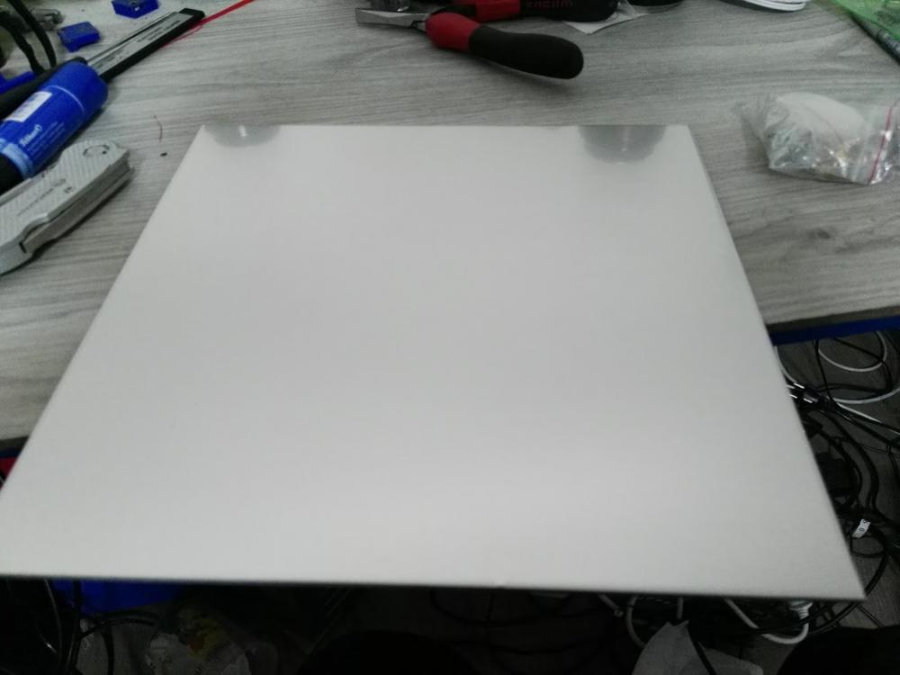

  13. Regarde si il n'y a pas des entreprises qui travaillent l'aluminium autour de chez toi Personnellement je suis aller pour demander dans une entreprise pas loin de chez moi et je suis repartis avec une plaque de 250X250X4 découpé dans une chute gratos
