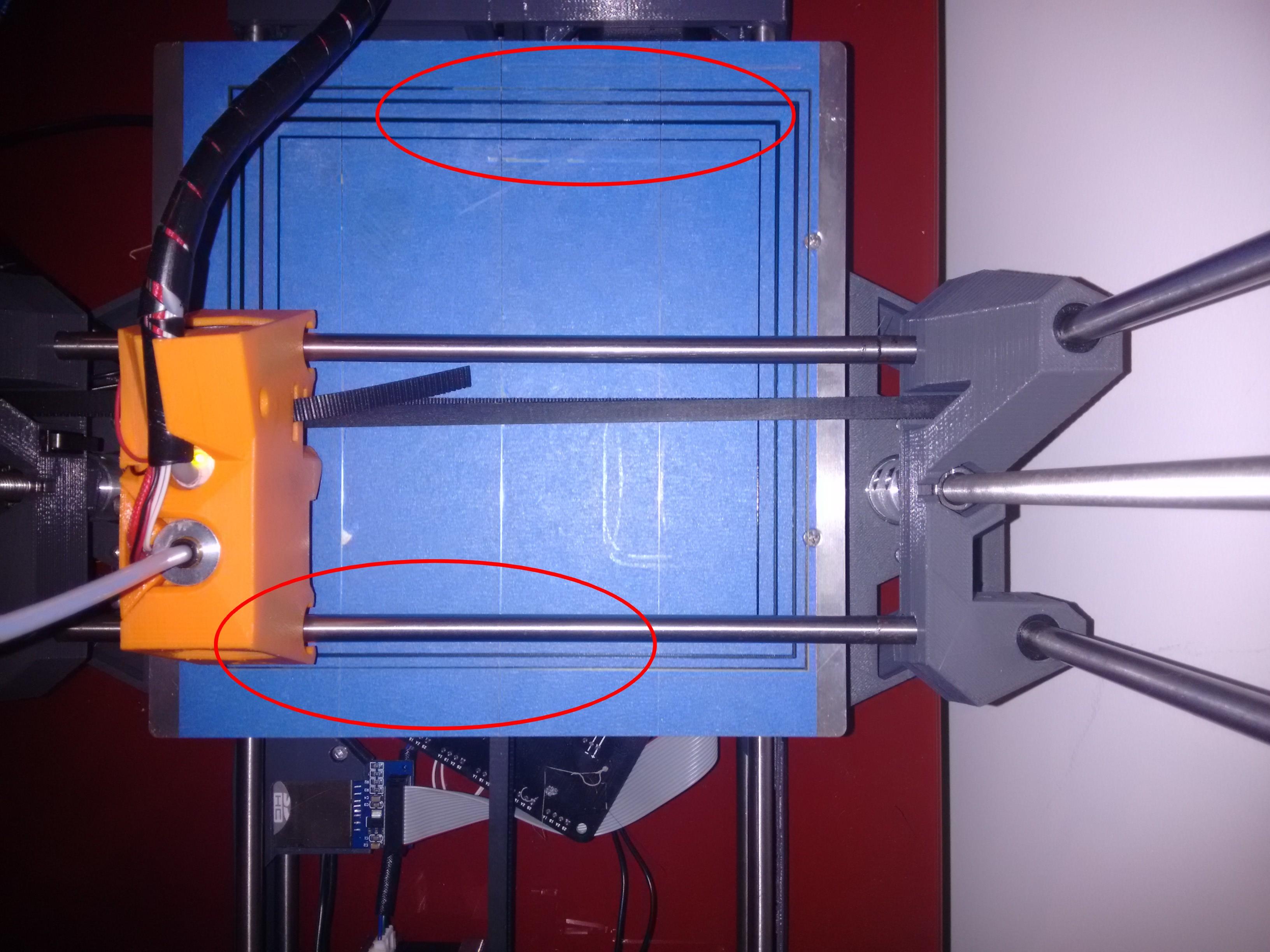

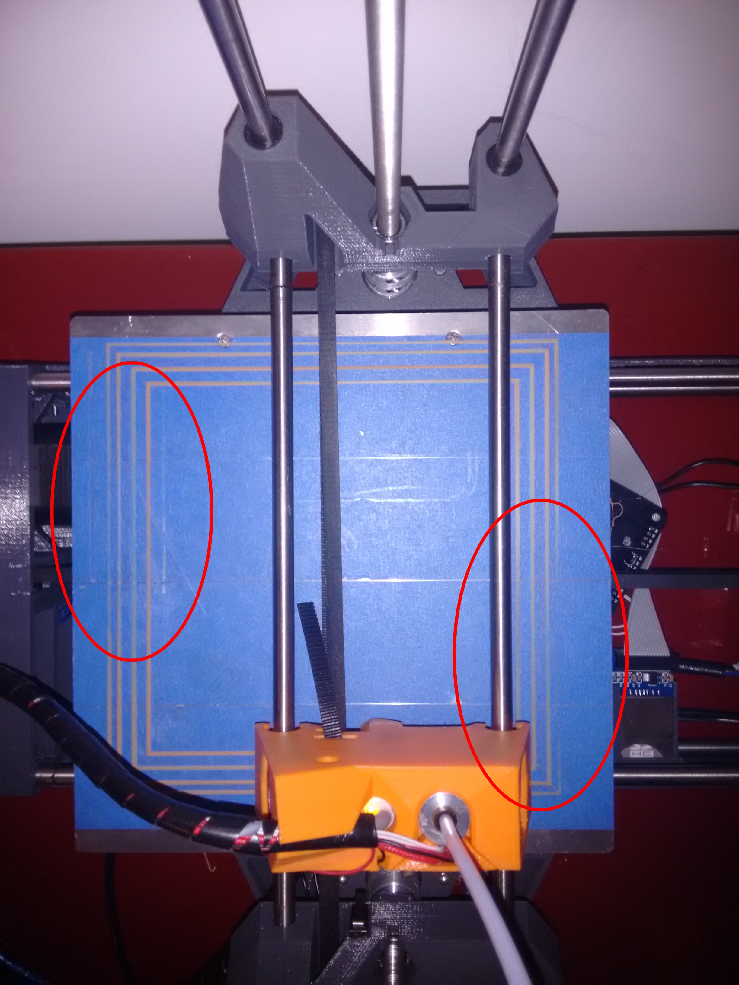

Je reviens vers vous aux nouvelles! J'ai imprimé les pièces de @Z122 ainsi que les rondelles par précaution. Au final la pièce imprimée semblait être identique en hauteur à l'originale, donc j'ai pas utilisé les rondelles. J'ai vissé les écrous à la main puis une fois qu'il y avait eu un serrage correct, j'ai finis au tournevis. J'ai par précaution relancé un réglage des Z qui au final ressemblait de très près à celui que j'avais avant. J'ai relancé une impression du carré de calibration (en ayant changé de fil, le pla noir étant défectueux va repartir chez Dago), et ça semble beaucoup mieux à première vue!
C'est ceux que @Z122 m'a recommandé, je les teste ce soir! Ces derniers ont des trous oblongs ce qui évite les contraintes sur le plateau. Je vous tiens au courant!
Le soucis ici que mon plateau semble vrillé, si l'impression foirait du même coté, je pourrais corriger ça facilement, ici c'est plus délicat je pense. @Kachidoki Tu les as réimprimé avec la même imprimante? Les pièces officielles Dagoma ou des custom pour le coup?
Merci de ta réponse, et Dagoma ne prends pas en charge ce genre de défaut? J'ai regardé du coté du fichier configuration.h que j'ai récupéré sur le site de dagoma, en revanche, ils précisent sur l'un de leur article (http://blog.dagoma.fr/tutoriels/mise-a-jour-de-la-carte-electronique/) "Si vous effectuer cette manipulation sans notre aval, sachez que nous ne pourrons pas assurer de SAV suite à une mauvaise manipulation ou erreur de votre part". C'est reversible ce genre d'opération il me semble?
Hello à tous! Heureux possesseur d'une discoeasy depuis 2 semaines maintenant, j'ai pu imprimer de jolies petites pièces. Hier lorsque j'ai voulu en imprimer une plus grosse, j'ai constaté un léger manque de matière à un endroit, j'ai pensé que la calibration avait peut-être mal fonctionné, j'ai donc fait quelques recherches et imprimé le modèle que vous voyez en photo. Cela a mis en évidence quelque chose que je n'attendais pas, il manque de la matière à deux endroits totalement opposés, ce qui semble signifier à première vue que ce n'est pas une question de plateau non droit mais plutôt que mon plateau est vrillé. Qu'en pensez-vous? Puis-je faire quelque chose pour cela? J'ai testé deux impressions, une en PLA noir, l'autre en PLA wood.

As tu fait un réglage des Z via le logiciel dagomapp? On dirait que non à première vue!
