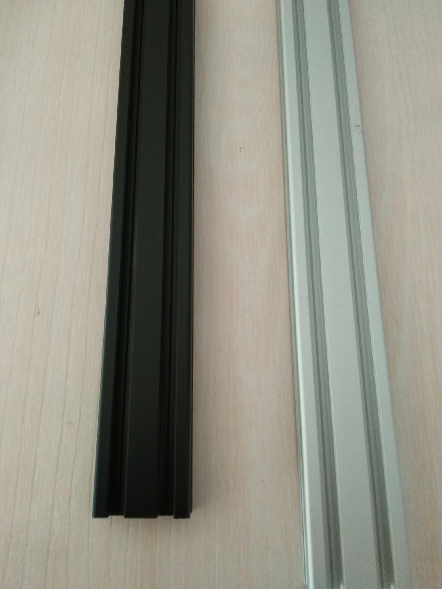

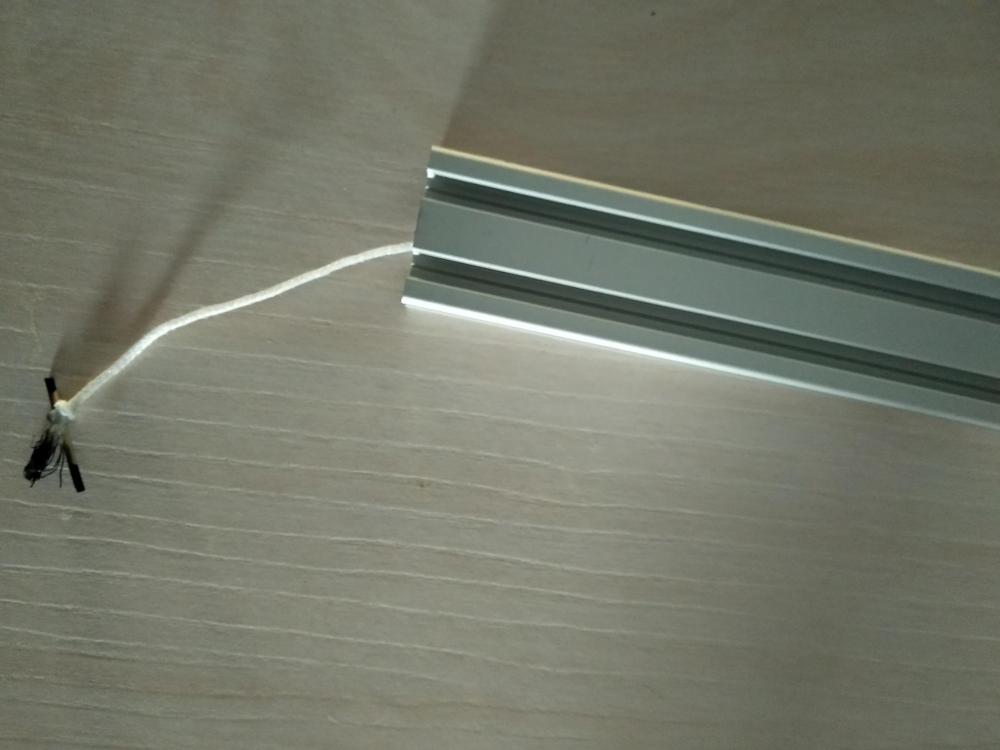

Bonjour, J'ai reçu mon kit AM8 de chez Systeal ce matin, c'est arrivé rapidement rien à dire mise à part peu être le fait qu'il y ai des sortes de bavures, mais bon rien de grave. Je viens de passer une première couche de peinture sur un profilé pour commencer et le résultat semble super propre, je ferais des photos après la seconde couche. Voici le matériel utilisé et la "procédure" que j'ai suivi: J'ai acheté ma peinture (noir mât) en bombe chez Action, j'avais lu qu'elle ne couvrait pas, ce n'est pas mon avis, j'aurais très bien pu passer une seule couche que cela aurait suffit mais j'ai préférer faire 2 couches moins chargées pour éviter les coulures. J'ai aussi pris du nettoyant frein (chez Action aussi quant ont voit le prix ailleurs...). J'ai donc dégraissé mes barres de profilé avec le nettoyant frein, j'en est seulement mis sur un chiffon et frotté un peu les barres. Puis viens l'étape de la peinture, alors certains conseillent de mettre une couche de primer avant la peinture, j'en est pas mis je verrais bien le résultat sur le long terme et si ce n'est pas bon je m'en prendrais à moi. J'ai passé une ficelle dans le profilé, j'ai placé un cure dent au bout pour le maintenir et j'ai suspendu ça. Je suis pas particulièrement fan de cette technique car je préfère peindre de droite à gauche plutôt que de haut en bas et en plus ça bouge pendant le coup de bombe mais l'avantage de cette technique c'est que j'ai pu peindre tout le profilé en une fois et sans y toucher. Je retourne passer la 2eme couche, je vous fais une photo quand c'est fini EDIT: Ce n'est pas encore tout à fait sec mais le résultat est superbe, impossible de dire que c'est peint. -

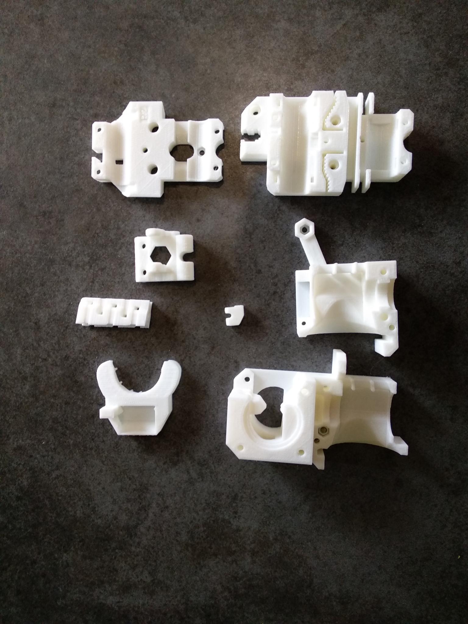

Bonjour, J'ai fini le montage, plus que quelques réglages et je pourrais faire un retour complet. J'ai trouvé un morceau de PETG, j'ai donc refait certaines pièces. Ce que je peux déjà dire: un grand bravo à l'équipe de Josef Prusa, ce n'est pas mon premier extrudeur j'ai donc des points de comparaison, la qualité des pièces est excellente tout s'emboîte parfaitement, c'est compact, jolie bref on sent que c'est le fruit d'un long travail. Lors de mes premiers essais j'ai pris peur: des clacs dans tous les sens et pour cause, mes step/Unit étaient à 440 et avec cet extrudeur je suis passé à 146 ça claque plus et jextrude bien la quantité demandée. Il me reste juste à régler la hauteur de la buse et j'ai fini. J'ai un 3d touch et pas de sonde PINDA, j'ai donc trouvé sur thingiverse un stl avec l'emplacement pour le 3d touch à la place de la PINDA. Je mettrais le fichier, la je suis sur téléphone. -

Salut ! Quelques nouvelles, j'ai imprimé toutes les pièces (en PLA pour le moment car pas les moyens pour me prendre une bobine de PETG). J'attends mon kit de roue crantée. Aussi, il va falloir que je change ma hotend: en effet il faut insérer un tube en téflon à l'intérieur et celle que je possède n'est pas prévu pour. Je pense donc commandé une e3dv6 chinoise, virer l'adaptateur qui les rendent plus longue que les e3dv6 originale en Bowden et venir visser directement dans le pas de vis de la hotend un raccord pneumatique que j'avais eu avec mon kit Titan. -
