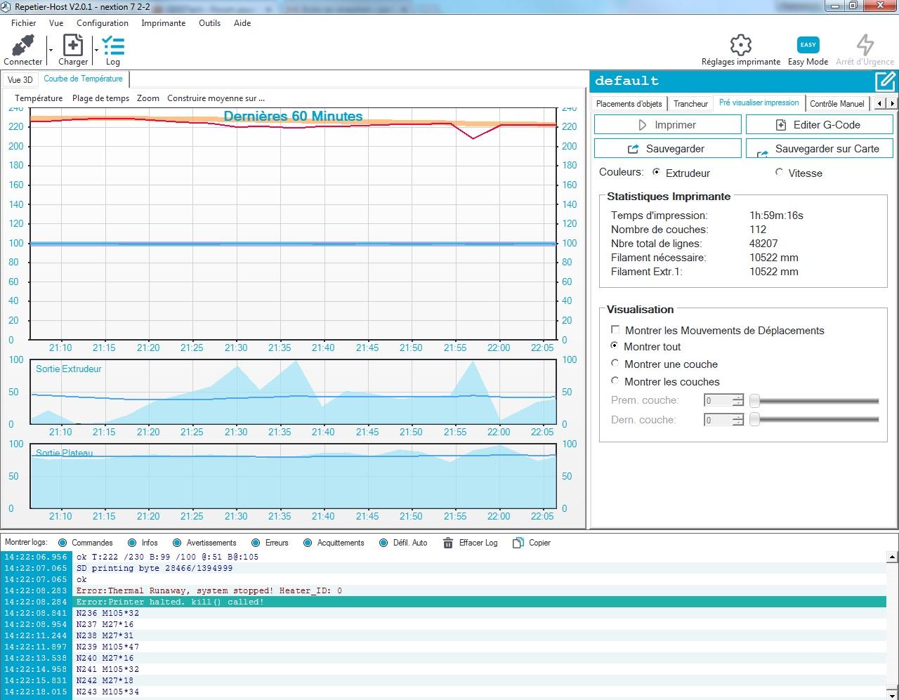

  5. Voila ! J'imprime depuis 31 minutes pas de problème en ce moment t° lit stable 100° et Hotend stable a 230° ! Au final changement Valeur PID apres autotune et changement valeur dans fichier configuration_adv.h et configuration.h Je me suis aider de ce poste : A suivre ! d'ici quelque jours ou semaine changement pour un E3D V6
  6. Je viens de mesurer la thermistance : 110 Kohm et pas de faut contact non plus !!!!
  7. @hidius oui c'est bien sa !
  8. J'ai mesure la cartouche de chauffe a l'ohm mètre : 4,3 Ohm Et pas de faut contact en continuité !!
  9. autotune PID fait resultat: PID-P 025,68 PID-I 1.14 PID-D 145,16 Que faut il en penser ?
  10. Et ceci sont les paramètre dans le fichier configuration.h //=========================================================================== //============================= PID Settings ================================ //=========================================================================== // PID Tuning Guide here: http://reprap.org/wiki/PID_Tuning // Comment the following line to disable PID and enable bang-bang. #define PIDTEMP #define BANG_MAX 255 // limits current to nozzle while in bang-bang mode; 255=full current #define PID_MAX 255 // limits current to nozzle while PID is active (see PID_FUNCTIONAL_RANGE below); 255=full current #if ENABLED(PIDTEMP) //#define PID_AUTOTUNE_MENU // Add PID Autotune to the LCD "Temperature" menu to run M303 and apply the result. //#define PID_DEBUG // Sends debug data to the serial port. //#define PID_OPENLOOP 1 // Puts PID in open loop. M104/M140 sets the output power from 0 to PID_MAX //#define SLOW_PWM_HEATERS // PWM with very low frequency (roughly 0.125Hz=8s) and minimum state time of approximately 1s useful for heaters driven by a relay //#define PID_PARAMS_PER_HOTEND // Uses separate PID parameters for each extruder (useful for mismatched extruders) // Set/get with gcode: M301 E[extruder number, 0-2] #define PID_FUNCTIONAL_RANGE 10 // If the temperature difference between the target temperature and the actual temperature // is more than PID_FUNCTIONAL_RANGE then the PID will be shut off and the heater will be set to min/max. #define K1 0.95 //smoothing factor within the PID // If you are using a pre-configured hotend then you can use one of the value sets by uncommenting it // Geeetech MK8 Extruder #define DEFAULT_Kp 12.90 #define DEFAULT_Ki 0.48 #define DEFAULT_Kd 86.93
  11. Bonjour tous, Bon apres installation du Marlin bug Fix -1.1 tous vas ou presque !!! Erreur de chauffe !!! Ce qui est fout c'est qu'avant de changer de marlin tout allais bien !!! j'ai deja changer les valeur PId avec test M303 mais la je seche !!! j'ai suivi un tuto ou meme la valeur comme ceci : fichier configuration_adv.h //=========================================================================== //=============================Thermal Settings ============================ //=========================================================================== #if ENABLED(THERMAL_PROTECTION_HOTENDS) #define THERMAL_PROTECTION_PERIOD 45 // Seconds #define THERMAL_PROTECTION_HYSTERESIS 4 // Degrees Celsius #define WATCH_TEMP_PERIOD 25 // Seconds #define WATCH_TEMP_INCREASE 4 // Degrees Celsius #endif #define WATCH_BED_TEMP_PERIOD 60 // Seconds #define WATCH_BED_TEMP_INCREASE 2 // Degrees Celsius #endif Que je me mette via le LCD en mode Temp. Auto : Marche ou arret c'est pareil !!! Quelqu'un a t'il résolu le bleme ?
