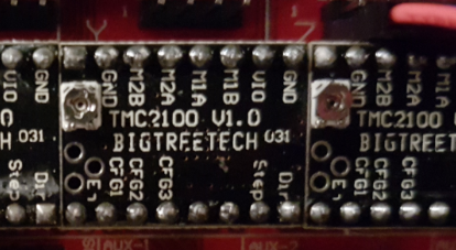

C'est en effet la meilleure possibilité. Il faut juste qu'elle tienne assez longtemps pour me permettre de faire mes tests et configurations ensuite je changerais ça. Sinon, ayant qu'un seul câble valable, j'ai pu tester tous mes moteurs et ça semble pas trop mal. J'ai juste mes moteurs Z qui font un bruit du tonerre mais c'était prévisible vu le poid du plateau d'impression et l'extrudeur qui claque (cf vidéo) Aussi, j'ai remarqué un truc plutôt amusant. J'ai commandé des drivers TMC2100 et la Chip se trouve sous le driver. Du coup je peux pas mettre le dissipateur vu que ça va bloquer le branchement sur les broches de la RAMPS. Alors, la question est la suivante si je met le dissipateur de l'autre côté du driver, je suppose que ça sert à rien ?! et, si j'en met pas, mais que j'y branche un ventilo est-ce que ça fera l'affaire ?

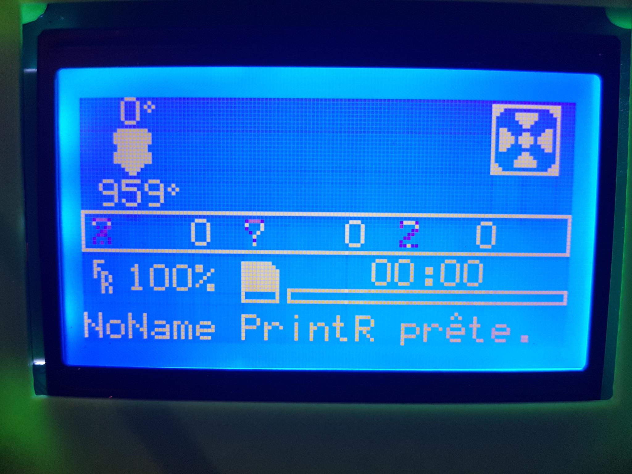

C'est le truc que j'aurais dû faire dès le début -_-. Après vérif, c'était bien mon sensor qui était ......ben en fait je sais pas. Je l'ai démonté et d'un coup il m'affiche la bonne température. Du coup je l'ai remis et ça fonctionne... @biostrike j'te fait ça dans la journée, merci

C'est pas plutôt les // parce que si je vire le # j'ai une belle erreur mais, non, c'est pas de la que viens l'erreur. J'ai différent résultat en fonction du thermo que je sélectionne. Pourtant c'est bien la référence 11, Les 50 000 résultats me disent vont dans le même sens. J'ai testé, je suis dans les alentours de 6 ou 7 Ohm. Soit j'ai un soucis avec mon sensor, soit je me démerde comme un balais. En tout cas, bonne nouvelle, j'ai reçus les câbles de mes moteurs et........................................................... C'est pas les bons. J'étais certain d'avoir commander ceux qui vont sur la RAMPS ( avec l'embout Dupont) mais au lieux de ça j'ai autre chose. à voir si je coupe le câble et changer l'embout ou en commander d'autres (mais 1 mois d'attente ça saoule) Les Neopixels ne fonctionnent pas. ça clignote au boot de l'imprimante, mais rien de stable. Je pense que j'ai pas assez de courant (branché sur 5v/GND/D1 sur AUX-1) à voir. Toute façon c'est pas le plus urgent. Ceci dit, j'ai un peu bidouillé dans le Fw pour tester la cartouche de chauffe, et mon doigt pourrais vous le confirmer, ça fonctionne En gros, beaucoup de soucis qui m'obligent à passer à la caisse, mais sincèrement ça me gonfle de commander, commander, commander et voir ma Carte brûler. En conclusion, comme j'ai dit dans le post au-dessus : les emmerdes commencent ... PS: je passe un peu un appel dans le vide, mais si un membre du côté de l'Alsace vois ce topic, je serais ravis d'avoir un peu d'aide IRL ou ne serait-ce que partager notre savoir. (ça manque d'IRL par ici :p)

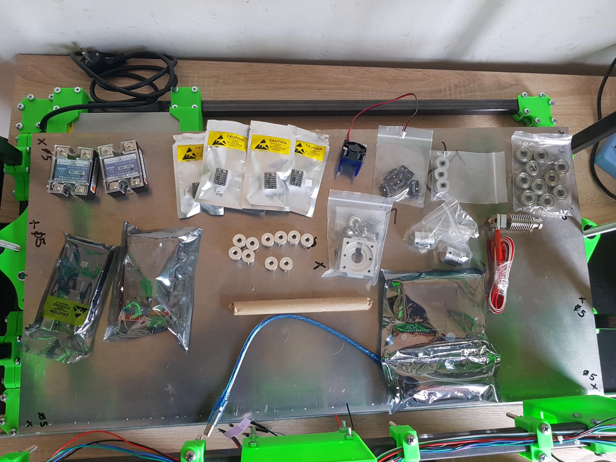

Sa y'est ! j'ai enfin reçus tout ce qu'il me fallait (sauf les heatbed) et c'est le début des emmerdes qui commencent Tout d'abord, j'ai cassé le support du moteur Y du coup j'ai dû le réimprimer. J'avais décidé de ne pas commander de "belt" et ô miracle, j'avais TOUT PILE le compte (au Cm près ...) Il me manque bien entendu des vis (encore -_-) dont ceux pour fixer les différents endstop. IL faudrait d'ailleurs que je me renseigne sur la chose pour savoir quoi acheter. J'ai également des doutes sur la possibilité de l'axe X à atteindre l'endstop. Je vais devoir modifier le support sur F360. Histoire d'avancer un peu, j'ai connecté l'extruder, la thermistance et la cartouche chauffante pour tester au moins ça et .......... c'est la galère. J'ai beau mettre dans le firmware ce que je pense être la bonne référence (Thermistor:100K NTC B 3950 ±1% ce qui correspond d'après google à la table 11 dans le Fw), il refuse de chauffer ET de m'afficher la bonne température. Du coup j'ai une erreur de type "ERR TEMP MAX" quand je met une température de 210 (pour l'exemple) DONC, je vais continuer mes tests et me chercher une palette de doliprane, et on verra bien comment ça se termine tout ça...
