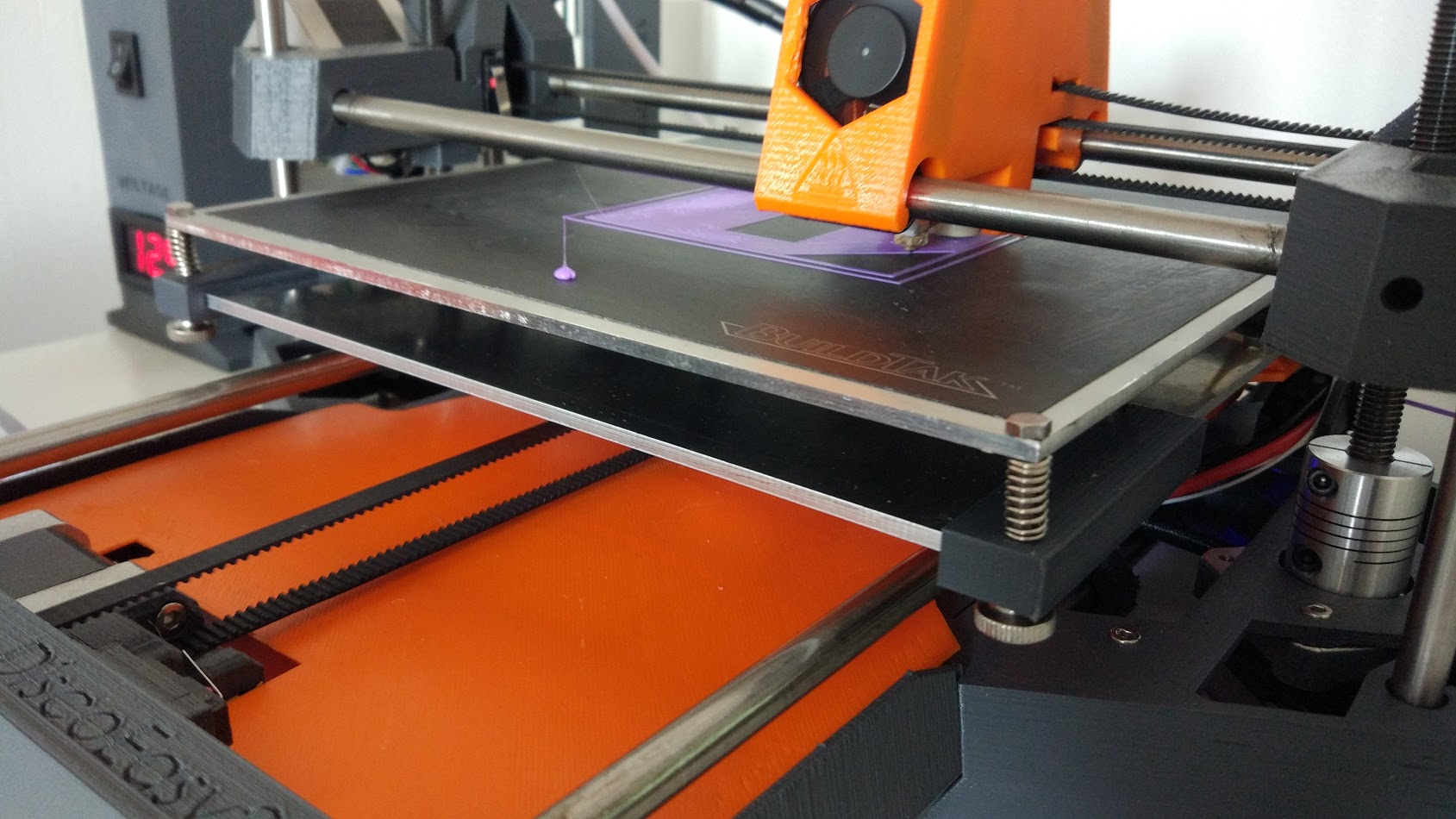

  7. J'ai commandé une alim à découpage 12V 360W soit 30A qui alimente à la fois la machine et le plateau. Les fils du plateau chauffant sont ceux-ci : Lien Ebay AWG15 soit 1.5mm² ils ne chauffent pas du tout et sont assez souples avec la gaine en silicone. Franchement pour la différence de prix minime prend une 360W au moins elle ne "forcera pas".

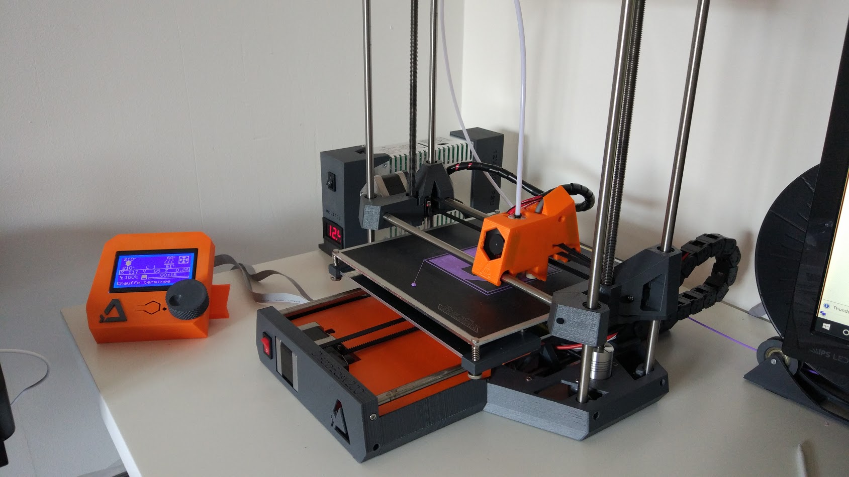

  8. Salut sans hésité la discoeasy 200 de chez dagoma, c'est ma première j'en suis ravi ! Si tu bricoles un peu tu vas pouvoir en faire une machine de guerre avec un écran LCD, un plateau chauffant, des vis trapézoïdales et j'en passe ! Je viens tout juste de finir la modif pour le plateau chauffant :
  9. Et voilà ! montage terminé je lance un print de 12h pour une grosse pièce on va voir le résultat Par contre pour info le SSR ne fonctionne pas (il reste commuté en permanence et chauffe énormément... j'ai mis un relai automobile 40A c'est nickel).

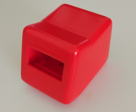

  10. C'est un petit boitier de 8x5x5cm environ. Après je ne pense pas que ce soit beaucoup plus long pour une plus grosse pièce au final. Je vous direz ça demain je viens lancer un print de 12h pour le boitier de mon réveil J'en ai fini un en violet, le rendu est un poil moins bon que le rouge ... mais bon c'est correct
  11. Voilà après poncage au 130 puis 180 puis 500 puis 1000 à l'eau et une couche de vernis en bombe incolore ! J'ai enfin trouvé une bonne solution seul bémol plus d'une heure a poncer ...

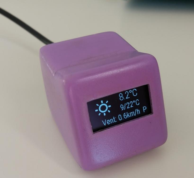

  12. Yes dès que c'est fini je mettrai ça j'ai encore un peu de développement et de finissions. Je suis parti de zéro pour ce projet et ca doit bien faire 3 semaines que je suis dessus mais la fin est proche ! Le soft est ok il me reste a faire le boitier.
  13. Oui c'est un réveil météo qui fait simulateur d'aube (une lumière démarre très progressivement 15 min avant l'heure du réveil que tu as programmée). Ma copine en voulait un et ça coûte une blinde en magasin !! je lui ai dit "pas de problème je te fabrique ça :D". Je ferai un petit post dès que tout sera fini
  14. mon pauvre écran chinois !!!
