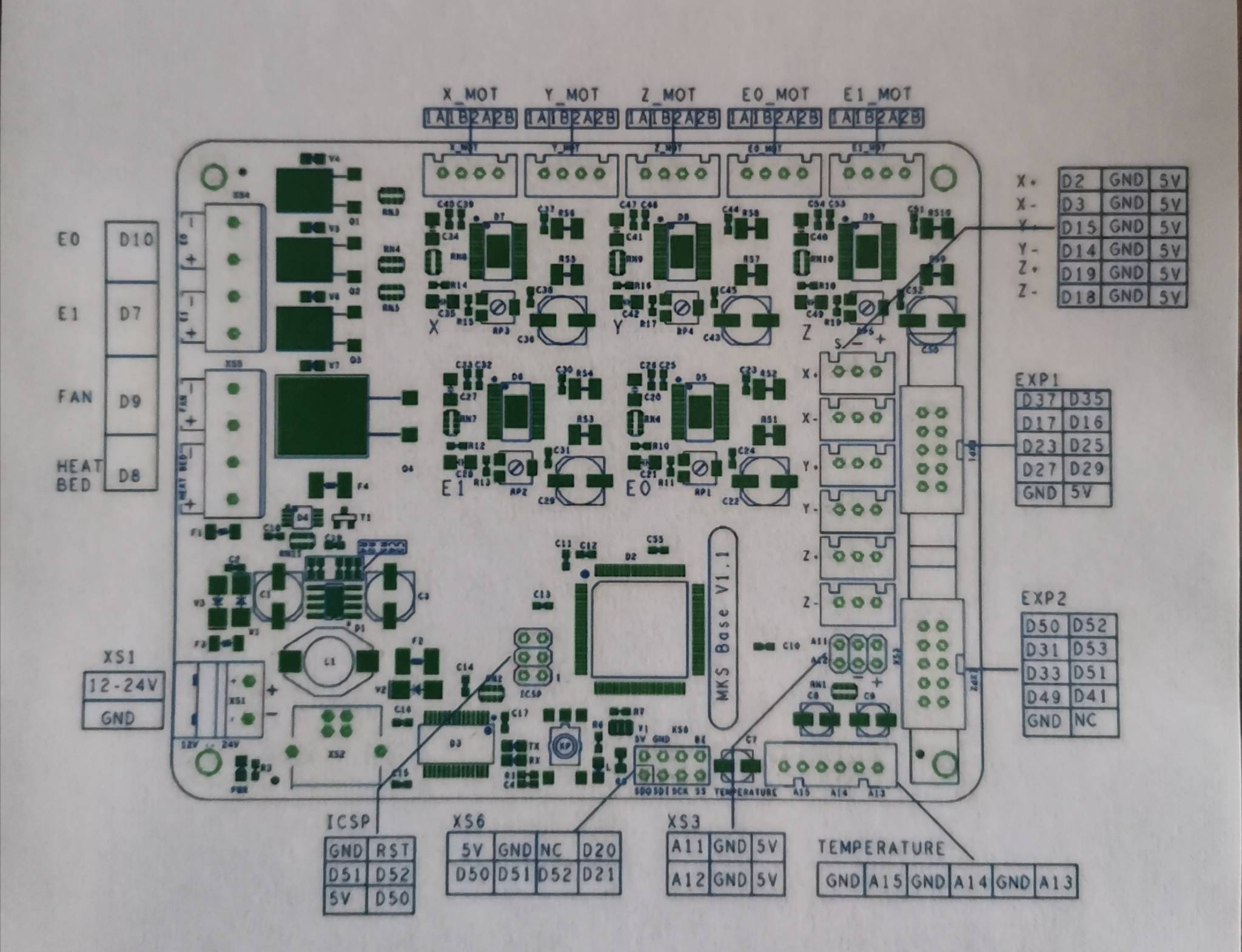

Slt, désolé de ne pas avoir pu répondre plus tôt mais j'ai passé un bon moment sur arduino et réussi à reconfigurer normalement mes endstop sur ma de200 oui déjà entendu parler du rétro gaming Ps: pour les cervicales j'espère que s'est juste momentanément ?
Carte de collection, il doit pas en rester beaucoup, après ça dépasse mais connaissance et compétences , tu vas en faire quoi ? Une petite question, sur ma discoeasy 200, je suis entrain de voir pour recabler les endstop normalement, j'ai trouvé un schéma avec les numéros des pinout, par contre pour les moteurs j'arrive pas à trouver la correspondance des numéros de pin , pourrais-tu m'aiguiller stp.

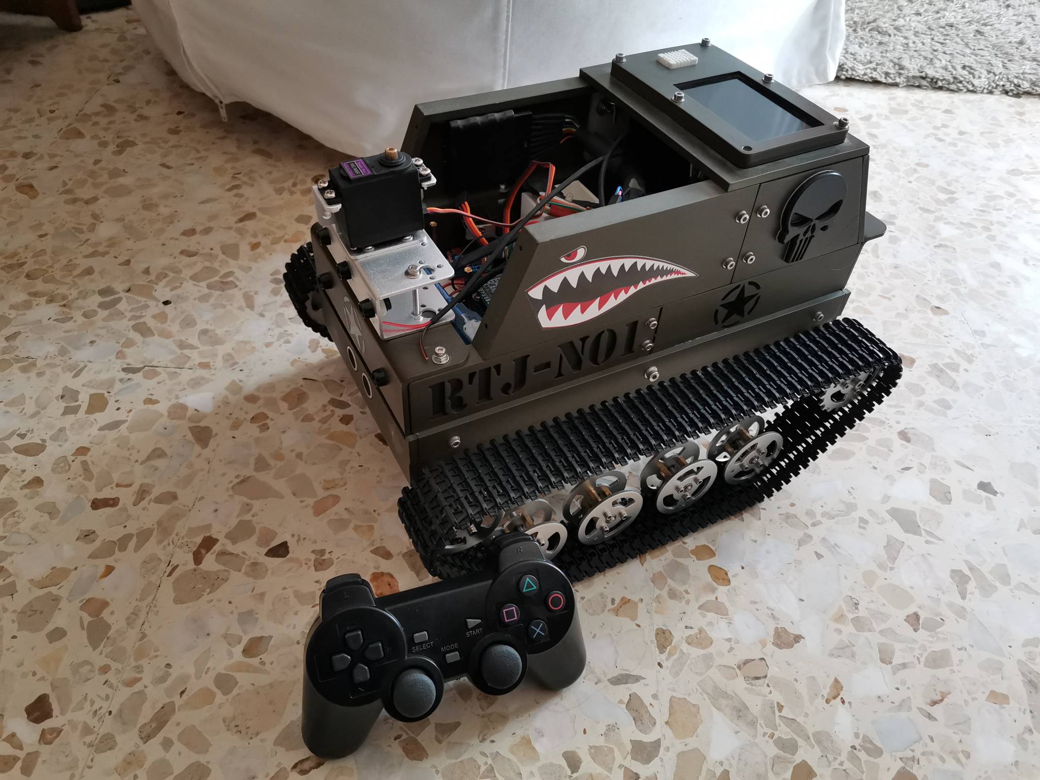

J'ai découvert arduino avec ma discoeasy,sur la carte mère y'a marqué based on arduino, par curiosité j'ai regardé sur le net et du coup j'avais commandé un kit de démarrage puis de plus en plus de matos, je fais mes pcb et je fais des trucs du simple dé électronique à mon joujoux le tank commandé avec manette de ps2, donc petit à petit je me perfectionne un peu plus, le plus dur pour moi c'est quand même la programmation avec arduino mais en persévérant ça avance

Ok, ça y est, tu m'as noyé Au final il vaut mieux se faire son imprimante diy avec des composants "normalement standard"... Bon j'espère que la carte commandé sera la bonne.
Quand tu dis niveau de qualité, sur le rendu final de l'impression ? Recabler en soit n'est pas difficile, ce serait plutôt dans la modif du firmware le plus dur, je suis entrain de refaire ma de200 et je suis sur la bonne voie pour recabler "normalement" les endstop, après plusieurs lecture de forum et sur les sites je commence à comprendre les modifications à faire, j'utilise déjà arduino pour faire des petits sketch mais rien à voir un programme pour une imprimante. Je vais attendre ma livraison et je verrai bien, si problème je renvoie et me tournerai vers une autre carte, Merci encore pour tes réponses

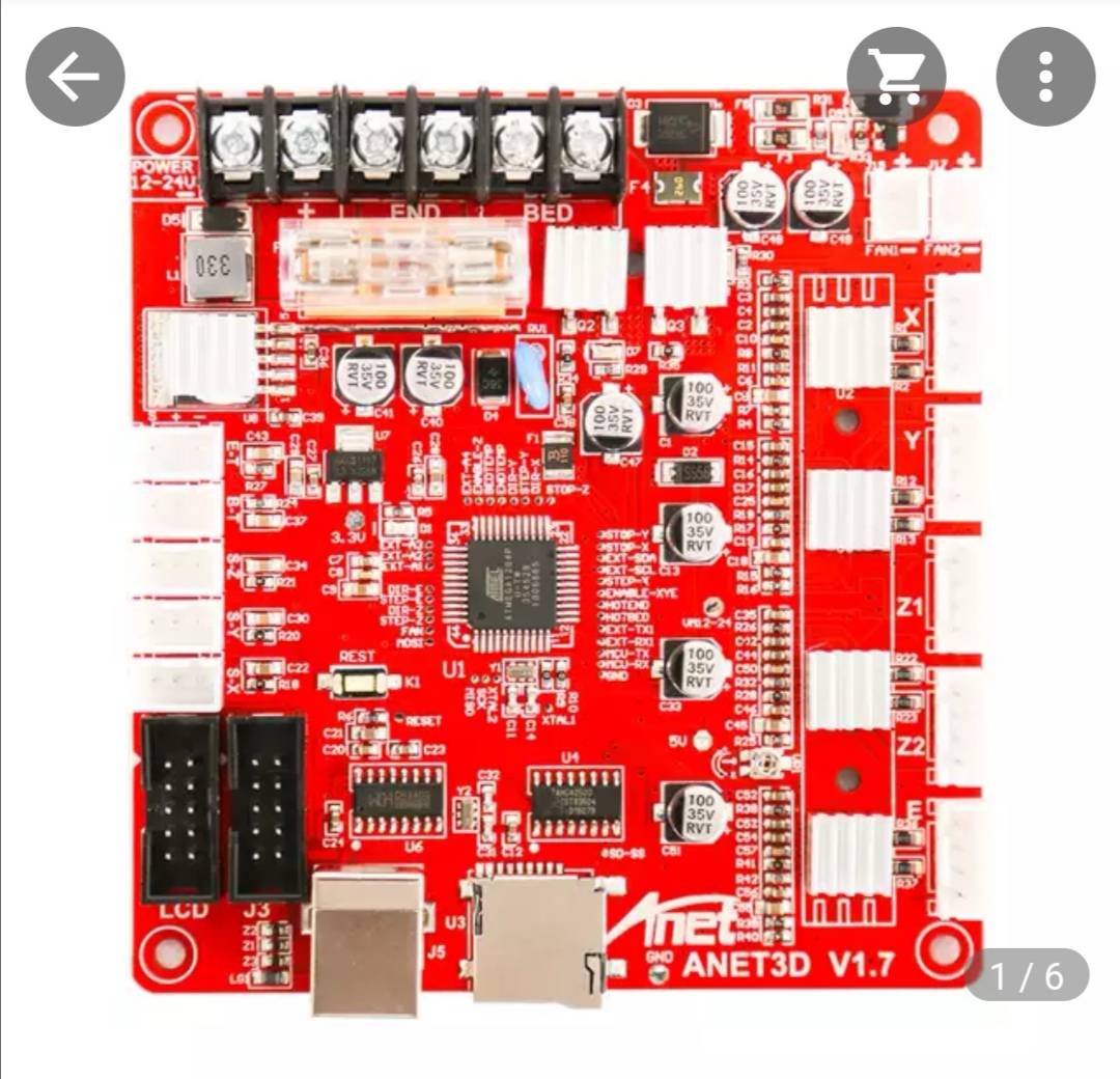

Slt, et merci. Ok J'ai bien choisi pour anet e12, il y a plusieurs photos et une correspond, en espérant ne pas avoir de problème, sinon à ton avis j'aurais dû prendre un autre type de carte que celle d'origine ? Un modèle particulièrement ?
Slt Maeke, merci pour ta réponse. Oui j'ai bien commandé celle pour la e12, ça me rassure que le firmware soit déjà flashé, j'étais sur le forum et j'ai cru comprendre qu'elles sont un peu chiante à flasher. Merci.

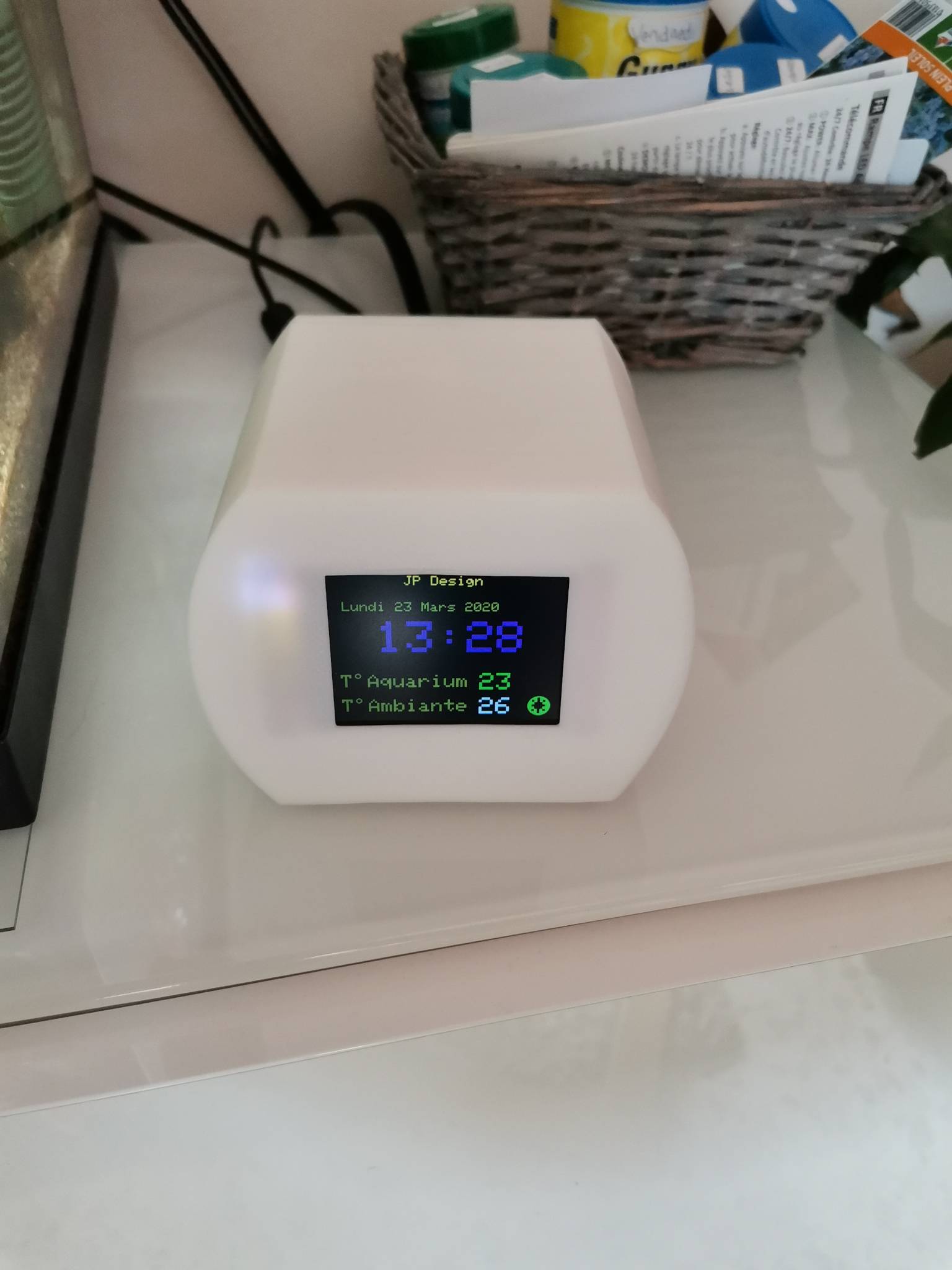

- autre - Quel logiciel pour débutant choisir pour créer le boîtier d'un réveil ?
Jeremy324 en réponse au topic de rfe26 dans Discussions sur les logiciels 3D
Slt, Moi j'utilise thinkercad, c'est gratuit et d'une grande simplicité et je fais beaucoup de choses avec. Pour un simple de réveil pas de soucis avec. Essaye ! -
Bonjour à tout le monde. Je cherche le firmware d'origine pour mon anet e12, ma carte mère ne fait plus bouger le moteur de l'axe Y, j'ai essayé un autre câble et interverti avec le moteur X, donc j'ai commandé une nouvelle carte sur ali https://fr.aliexpress.com/item/32912965036.html J'ai envoyé un message au vendeur pour savoir si le firmware était déjà sur la carte, pas de réponse. Dans le doute j'ai cherché sur internet mais je n'ai pas trouvé un non modifié et, sur la carte sd livrée avec l'imprimante il n'y ai pas. Si quelqu'un pouvait me donner une solution ce serait bien. Merci.

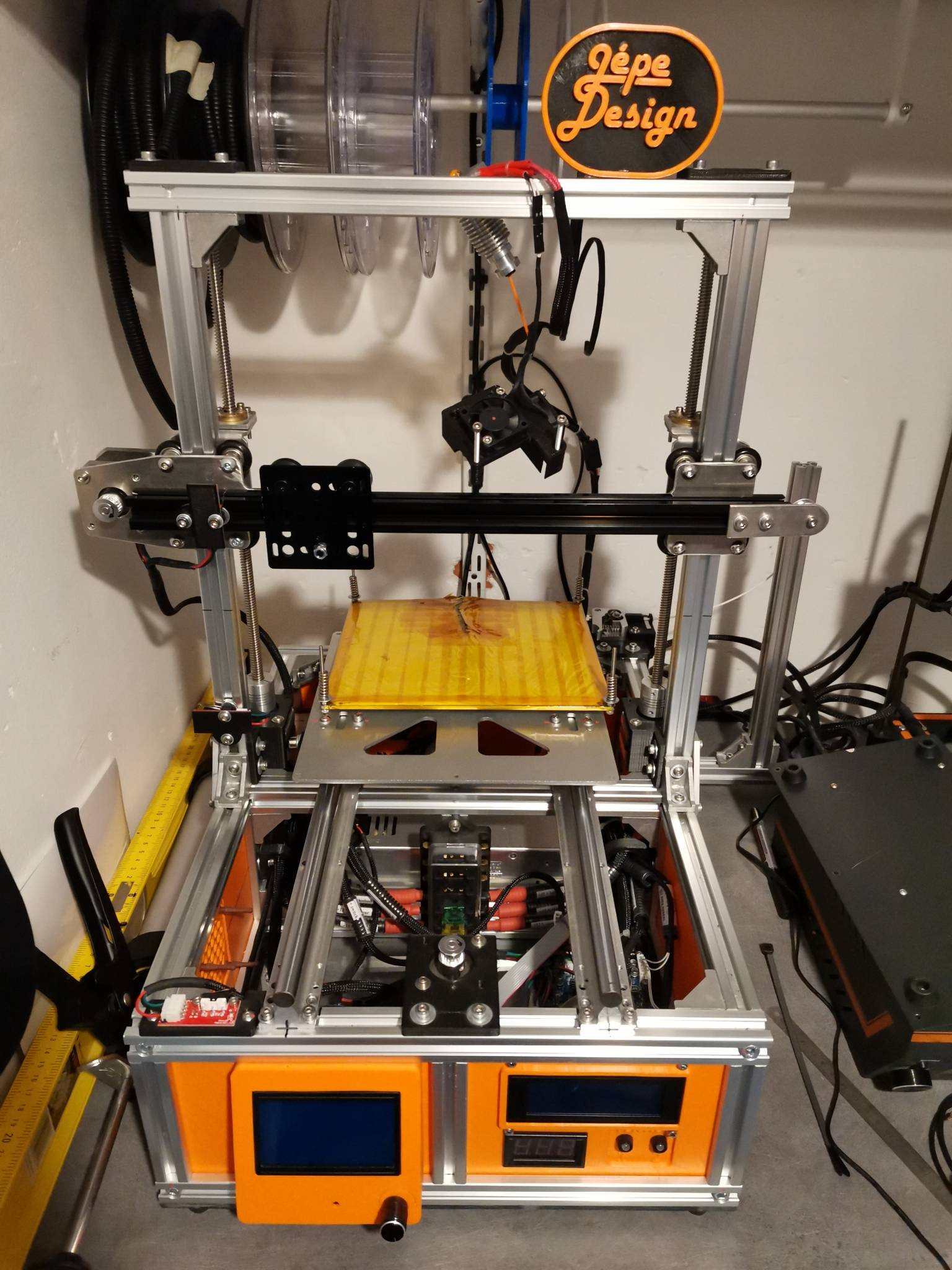

bonjour à toutes et tous, je me présente je m'appelle jeremy, j'ai 41 ans .Je possede une discoeasy200 en cours de modification et une anet e12 (en panne en ce moment, carte mère défaillante suite à un problème lors d'une impression , bobine de filament "dagoma" mal enroulée, filament coincé, chute de la bobine sur l'imprimante et moteur y ne fonctionne plus, merci dagoma ) bref, étant en confinement comme beaucoup de monde en ce moment à cause du coronavirus, je me suis remis sur ma discoeasy200 entièrement modifié point de vue esthétique et mécanique (je vous mettrez des photos plus récente) . Voila j'ai un petit soucis, je suis encore avec le marlin d'origine de dagoma et je ne sais plus lequel mettre tellement y'en à ? !!! ma configuration est la suivante : -écran -plateau chauffant -tiges trapézoïdales M 8, pas de 2, 4 filets -endstop pour présence filament Je voudrais viré le palpeur et le remplacer simplement par 1 endstop sur Z comme sur l'anet e12, aucun problème de offset, et recabler tous les autres endstop normalement (pas comme les branchements bizarres made in dagoma). Je vous serez très reconnaissant si vous pouviez m'aider. J'ai deja modifier quelques trucs dans config.h mais pour supprimer le palpeur je coince un peu. merci à tout le monde qui participe à tous ces forums pour aider et partager leurs connaissances.- 5 réponses
