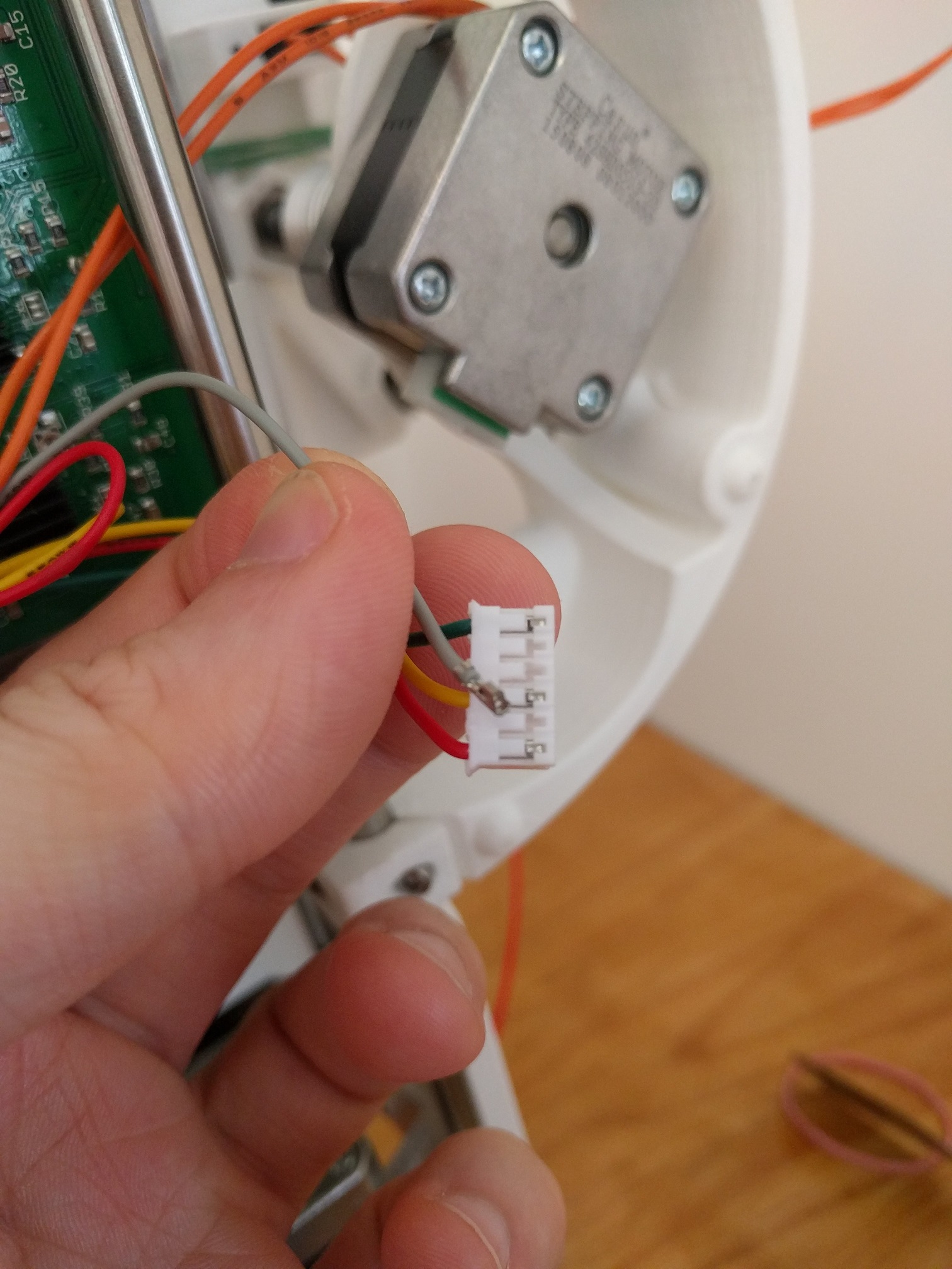

Bon bah un peu de soudure... (c'est pas tres propre sur un si petit fil) et c'est reparti !
Bon bah avec Pronterface l'axe Z fait bien n'importe quoi (avec les coupleurs desserrés). Les 2 moteurs ne sont pas forcément inversés, un à-coup dans un sens, un dans l'autre. En testant les connecteurs, je vois qu'il y en a un qui ne fait contact qu'en fonction du "pliage" du cable près du connecteur... Je sais pas comment je vais arriver à démonter et ressouder ça :'(
Je vais faire des essaies avec pronterface...
Mais quand est-ce que je vais perdre mon status de "3D Newbie" ? :'(
Vers 18h j'ai lancé une impression qui devait durer 5h, pendant 2h30 pas de problème, je reviens au bout de 3h, l'extrudeur claque... Je passe un moment à observer et j'ai l'impression que le PLA n'est plus déposé... Comme si la tête ne montait plus. Je continue d'observer avec un doigt sur chaque coupleur pour vérifier cette hypothèse. Effectivement il se passe quelque chose. J'arrête l'impression, vire la pièce foutue et rallume l'imprimante avec la carte sd à l'intérieur. L'initialisation commence, un moteur fait monter le chariot, l'autre le fait descendre !!! WTF !!! J'ai pas changé mes branchements en plein milieu de l'impression... A quoi cela peut être du ?!
