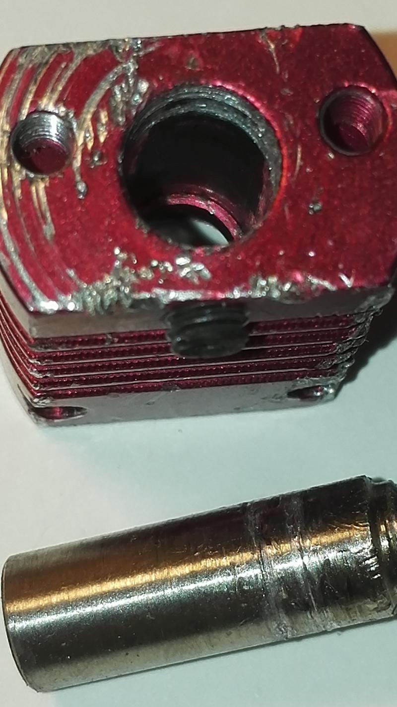

  8. J'ai aussi cette tête à 10 balles Elle est arrivée avec un gros Default, la largeur du radiateur est de 22 mm pour 20 annoncé, elle ne passait pas dans mon "fang" mais ses morceaux m'ont bien dépannés ! ! !
  9. Je suis mal tombé alors, une petite photo, mais comme c'est un peu saccagé tout était tellement bloqué... pas de filetage.

  11. Coucou Je suis d'avis de démonter le tube pour vérifier, pour ma part, j'avais celui là qui est lisse et 7mm en haut 6 pour le filetage.
