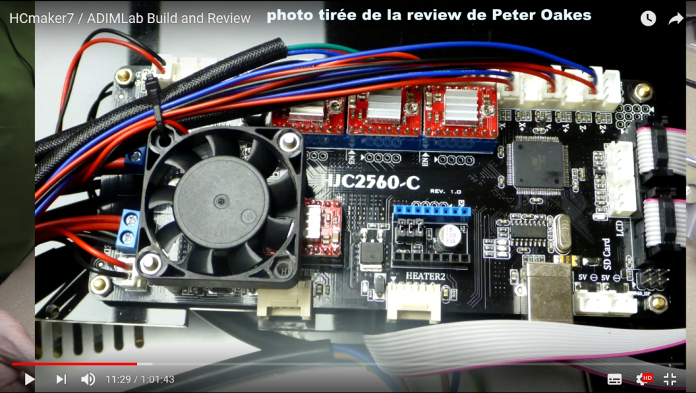

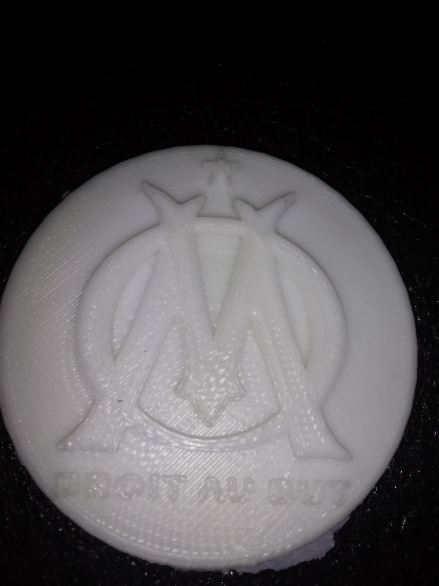

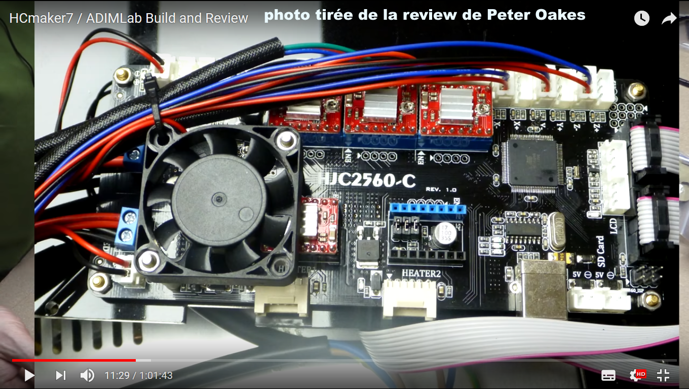

  19. non c est une machine correct pour le pris et comme tu dis avec de l huile de coude ca passera deja ^^ -la piece est pas mal du tout surtout vu le pla pourri lol mais je pense que ca doit venir des mes reglages aussi pour les couches superieur -concernant l alimentation c est du 24v et ca chauffe vite pour la buse et un peu moins pour le plateau mais ca monte a 60 degres sans trop de soucis -apres c est un peu dommage qu ils aient pas mis le plateau comme sur une cr10 tout ca juste pour économiser 100mm de profilé sur y et du coup on se retrouve avec un chariot tout petit et qui a pas mal de wobble d origine, ensuite il faut prevoir aussi des excentrique pour les roulettes parce que d origine y a rien pour rattrapper le jeu ensuite le reste des pieces ce sera au fur et a mesure -j ai pas osé ouvrir le boitier mais la carte est une hjc 2560,je ne connais pas du tout mais apparemment elle fait le boulot avec possibilité de rajouter un second extruder mais refroidie par un seul ventilo de 40mm apres dans le temps faut voir ce que ca donne ^^ sinon comme dis la machine fait son boulot mais demande un peu d amelioration mais rien d insurmontable je dirais dans l ordre mosfet ou equivalent pôur le bed + isoler le bed et fair une fixation pour la fiche (quasi identique a celle d une anet a8) ressort pour le plateau pour limiter les mouvement un autre ventilateur pour la carte de l imprimante refaire quelques pieces acrylic en alu pour etre tranquille
  20. bonjour tout le monde ^^ j ai recu la machine avant hier. niveau prix je l ai eu pour 225€ fdp compris venant d allemagne. au niveau de la machine elle est montée en 10minutes.niveau impression c est pas trop mal en 0.2 avec le pla livré avec la machine. ensuite au niveau de cette machine low cost elle comprend tellement d erreur de conception... d erreur de montage... etc...dans l ordre y a des amortisseur sur les moteur pour diminuer le bruit mais c est mal monté du coup ça sert a rien pas de tendeur en x et la conceptions va rendre la réalisation du tendeur compliqué... les pieces imprimé pour fixer les moteur sont mal imprimées et y a du jeu en z les toles sont super cheap et ne demande qu a plier en x les ressorts du plateau sont trop court et trop mou du coup y un wobble de malade c est la première chose que j ai changé avant le premier print alimentation en acrylique ( ca encore c est pas trop derangeant) le plateau d origine ne depasse pas les 80degres 1seul ventilateur pour la buse et la piece et y a plein de petites choses comme ca. du coup je vais corriger les problemes au fur et a mesure ,le truc positif c est qu il y a un equivalent marlin .est ce que je conseillerai cette machine a un debutant? si on a pas un minimum de materiel (je prend comme exemple les ressort du plateau j en avais d avance) et d autre petites choses ben faut quand meme avoir quelques connaissances sur le fonctionnement d une imprimante 3d pour corriger les problemes de cette machine cette piece a un diametre de 6cm
