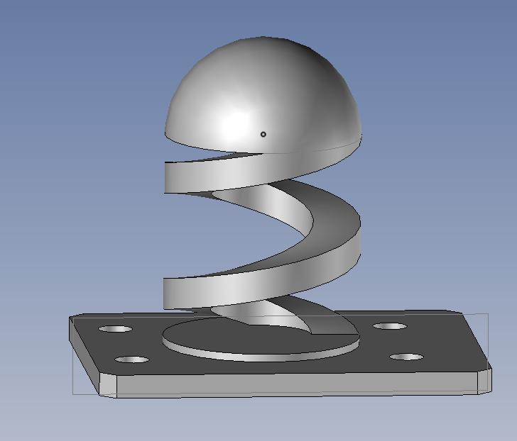

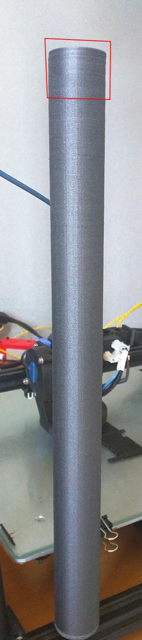

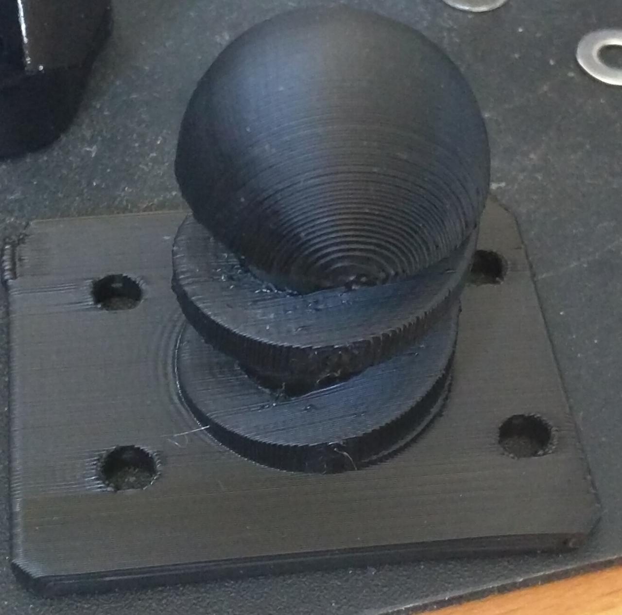

  2. Salut, J'ai récemment dû imprimer des pièces à profils de contact fins telles que l'aile de planeur et un tube de magasin. Ces pièces ont donc une surface de contact réduite avec le plateau et mesurent de 380 à 400mm en hauteur. La problématique réside dans l'augmentation des mouvements parasites de la pièce imprimée en fonction de la hauteur. Ces mouvements parasites causent des déformations mineures à partir d'une hauteur qui dépend de la rigidité du matériau imprimé, de la vitesse d'impression, des accélérations, du jerk et de la température ambiante. On peut voir sur ce tube de 400mm de hauteur les déformations en question ainsi que la dégradation de l'état de surface au fur et à mesure de l'impression : Vous l'aurez sûrement compris, faire varier ces valeurs dynamiquement en fonction de la hauteur est très compliqué. Donc, la seule alternative serait de faire en sorte de réduire les vibrations par amortissement. Il existe déjà des système avec des balles de squash par exemple qui sont performants. N'ayant jamais essayé je ne peux juger de leur efficacité pour le problème qui nous occupe présentement. Et considérant que j'aime bien solutionner les problèmes sans rien avoir à acheter en plus du filament, je me suis dit que j'allais tenter de créer un modèle réutilisant la visserie d'origine et seulement du filament. Afin que ce soit accessible au plus grand nombre, j'ai choisi de travailler sur la structure du PLA en jouant sur les formes et le remplissage. Voici donc le résultat de mes simulations considérant le poids de l'imprimante et le degré d'amortissement voulu. Ces pieds se montent en lieu et place des modèles d'origine. J'ai opté pour une sphère de contact pour que les mouvements soient les plus libres possibles selon les axes X et Y et un système de ressort hélicoïdal à profil rectangulaire pour l'absorption. Ce premier jet est imprimé avec une vitesse très rapide. Merci donc de faire abstraction du rendu médiocre. Afin d'obtenir un pas de compression cohérent, j'ai imprimé ces pieds test avec les paramètres suivants : PLA DailyFil noir Température buse : 225° (1ère couche) puis 200° Température plateau : 55° Vitesse d'impression : 90mm/s Couches de 0.2mm (sauf première couche écrasée H90% L110%) Parois horizontales de 1.2mm Parois verticales de 1.5mm Remplissage "Nid d'abeille complet" à 25% Je vais attaquer les essais dans la journée afin de mesurer la capacité de compression réelle en Kg/cm du ressort imprimé avec ces paramètres ainsi que sa capacité de compression max avant rupture. Ces essais me donneront une base pour l'adaptation du ressort.
