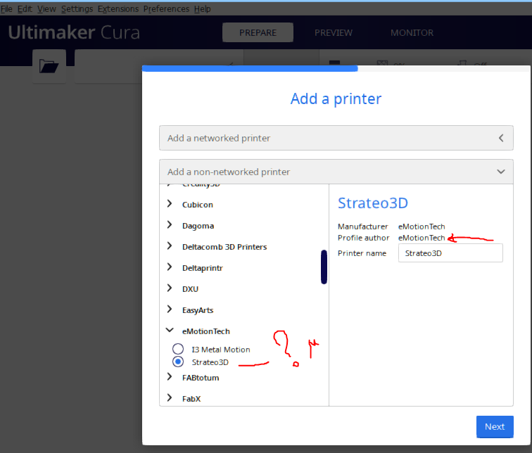

  3. Suite à cette petite découverte dans la version 4.8 de cura. je suis vraiment déçu par emotionTech et leur inaction pour nous les 1er acheteurs

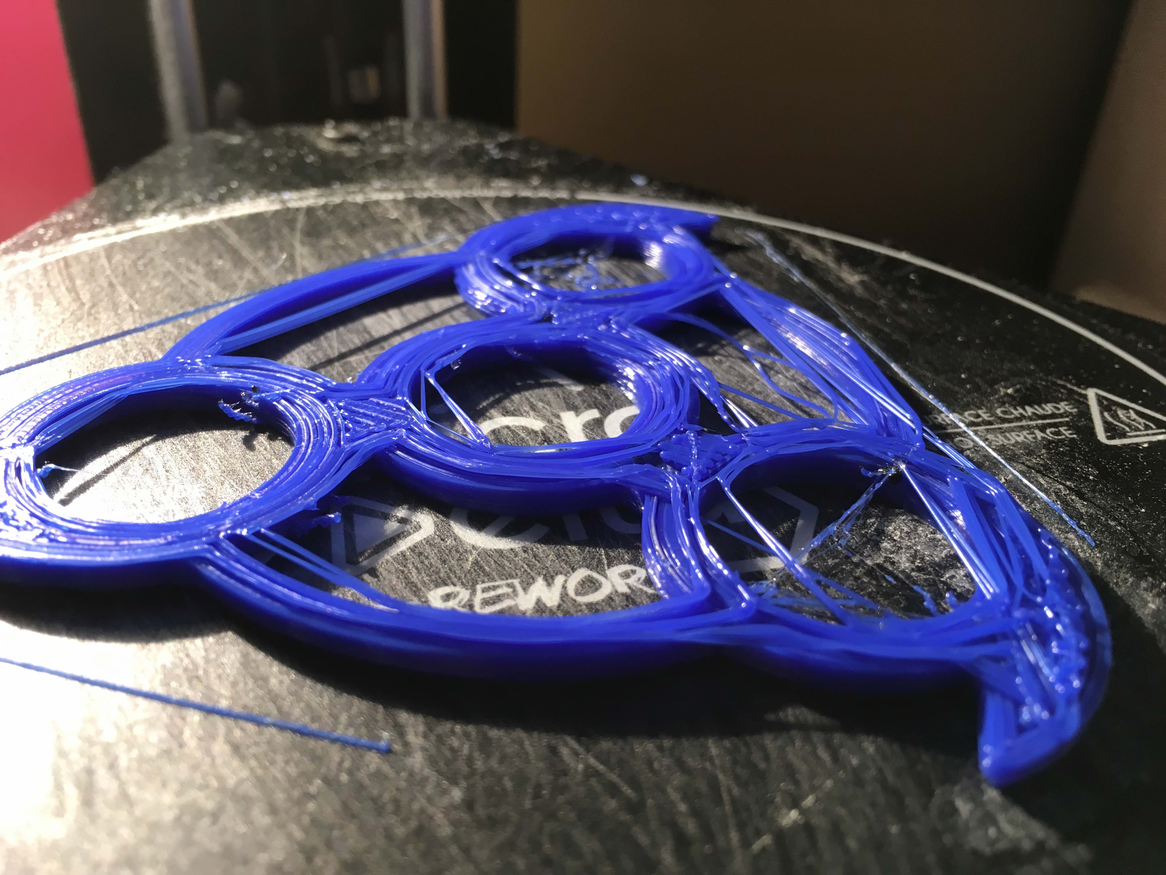

  13. Bonjour à tous, Voici mon petit problème : J'ai récupéré un fichier STL sur ThingIverse et je l'ai slicé sur Repetier sur Windows à l'aide de Slicr3. Les premiers 40% du processus étaient parfaits, mais passé ce stade, l'imprimante est partie en vrille en remplaçant les courbes par des droites et en faisant des remplissages aussi correctes que mes coloriages de maternelle. Je pense que ce problème viens du fichier STL initial (problème de qualité de maillage STL?). Mais je ne suis sûr de rien. Avez vous des idées sur la question? Merci de votre aide
