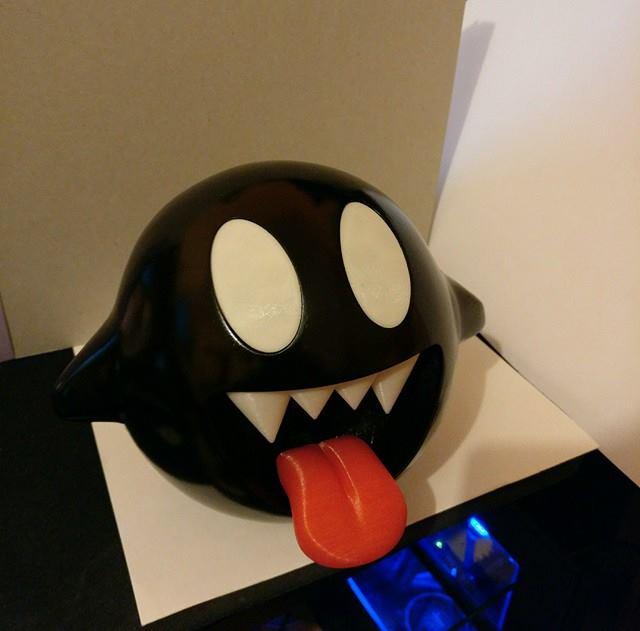

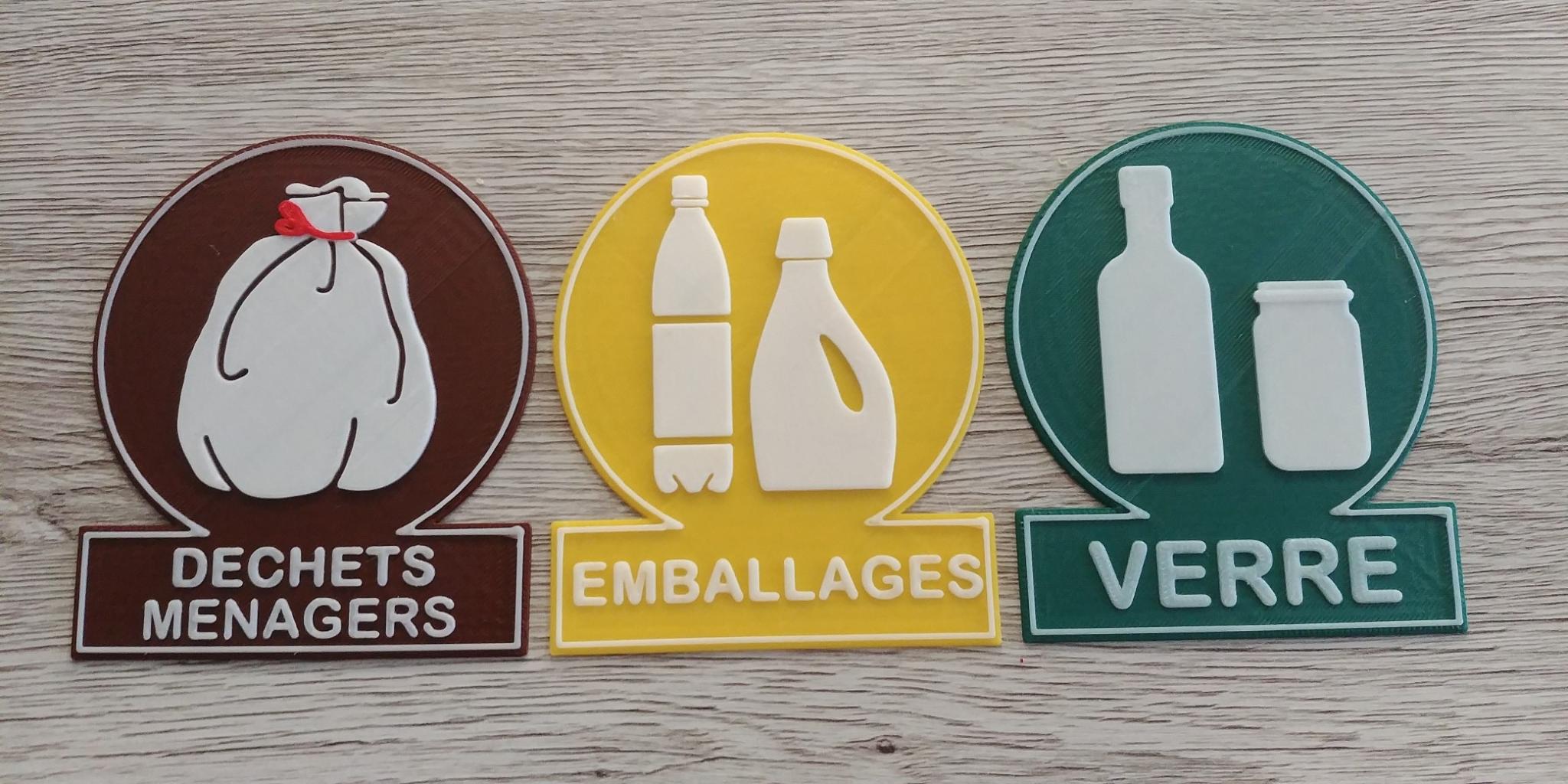

eGGyyS Posté(e) Octobre 25, 2017 Posté(e) Octobre 25, 2017 (modifié) en effet magnifique !!! Tu as utilisé quel filament pour avoir ces couleurs ? Modifié (le) Octobre 25, 2017 par eGGyyS
dusters Posté(e) Octobre 25, 2017 Posté(e) Octobre 25, 2017 il y a une heure, krockdur a dit : Il est chouette. Niveau finition, tu as procédé comment ? Euh... il y a pas de finition, c’est brut d’impression Smartcub3d quality il y a une heure, eGGyyS a dit : Tu as utilisé quel filament pour avoir ces couleurs ? Le violet c’est du neofil3D Le bleu, le blanc, le jaune, le noir du Polymaker 1

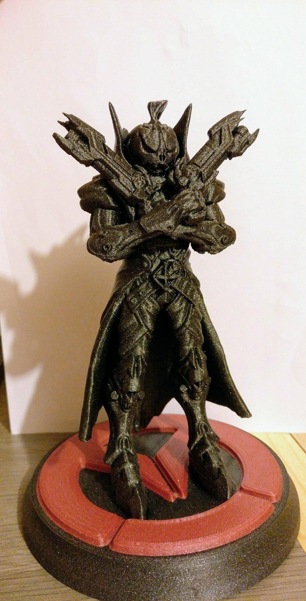

klem1 Posté(e) Novembre 3, 2017 Posté(e) Novembre 3, 2017 Figurine Du jeu Overwatch "Reaper" la photo rend pas super super mais il est nickel en 150 micron 4
biostrike Posté(e) Novembre 4, 2017 Auteur Posté(e) Novembre 4, 2017 Il y a 6 heures, klem1 a dit : Figurine Du jeu Overwatch "Reaper" la photo rend pas super super mais il est nickel en 150 micron Une nouvelle fois, superbe impression ! La prusa MK2S peut aller se rhabiller... 2

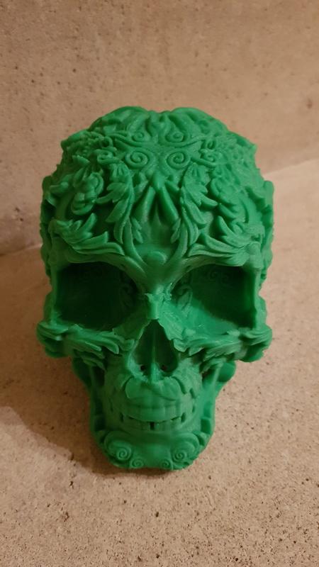

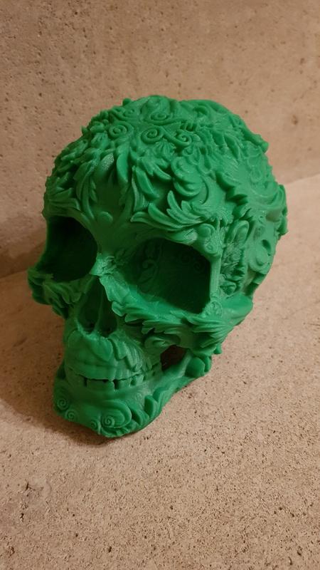

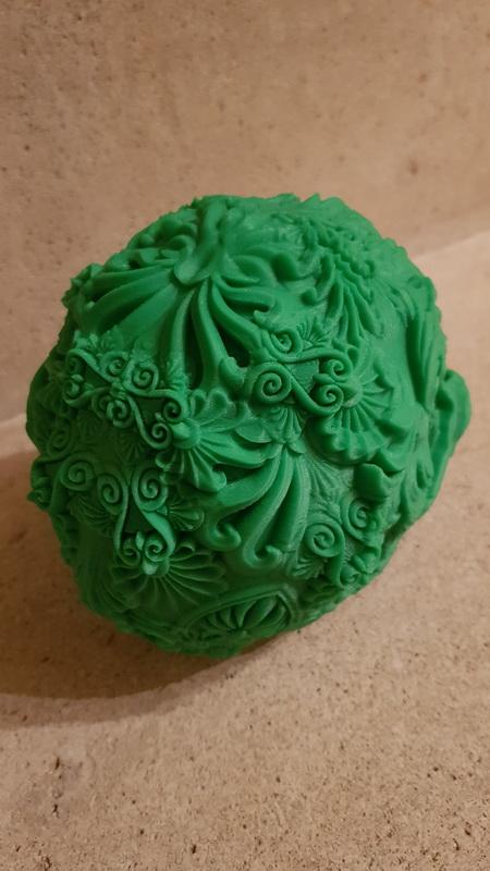

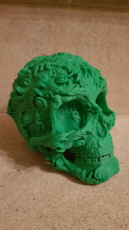

biostrike Posté(e) Novembre 13, 2017 Auteur Posté(e) Novembre 13, 2017 (modifié) Crâne - 100 microns - Filament PLA G3D - une bonne trentaine d'heure d'impression - et comme d'habitude ça le fait :-) Modifié (le) Novembre 13, 2017 par biostrike 5

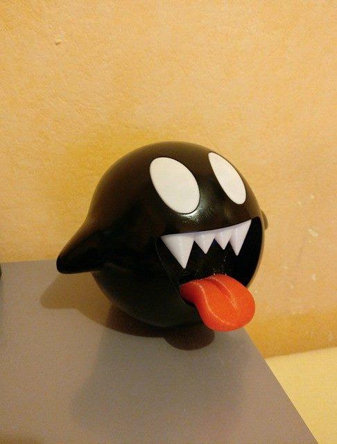

klem1 Posté(e) Décembre 2, 2017 Posté(e) Décembre 2, 2017 Booooo! ^^ filament G3D -200micron - buse 0,4 - une dizaine d'heure 5
biostrike Posté(e) Décembre 2, 2017 Auteur Posté(e) Décembre 2, 2017 il y a une heure, klem1 a dit : Booooo! ^^ filament G3D -200micron - buse 0,4 - une dizaine d'heure Vraiment super propre J'adore 3
pa39 Posté(e) Décembre 3, 2017 Posté(e) Décembre 3, 2017 @klem1 il est excellent ce truc T'as les fichiers ? 1
Trajectory Posté(e) Décembre 3, 2017 Posté(e) Décembre 3, 2017 il y a 37 minutes, pa39 a dit : @klem1 il est excellent ce truc T'as les fichiers ? C'est par ici https://www.myminifactory.com/fr/object/bomb-boo-24604 1

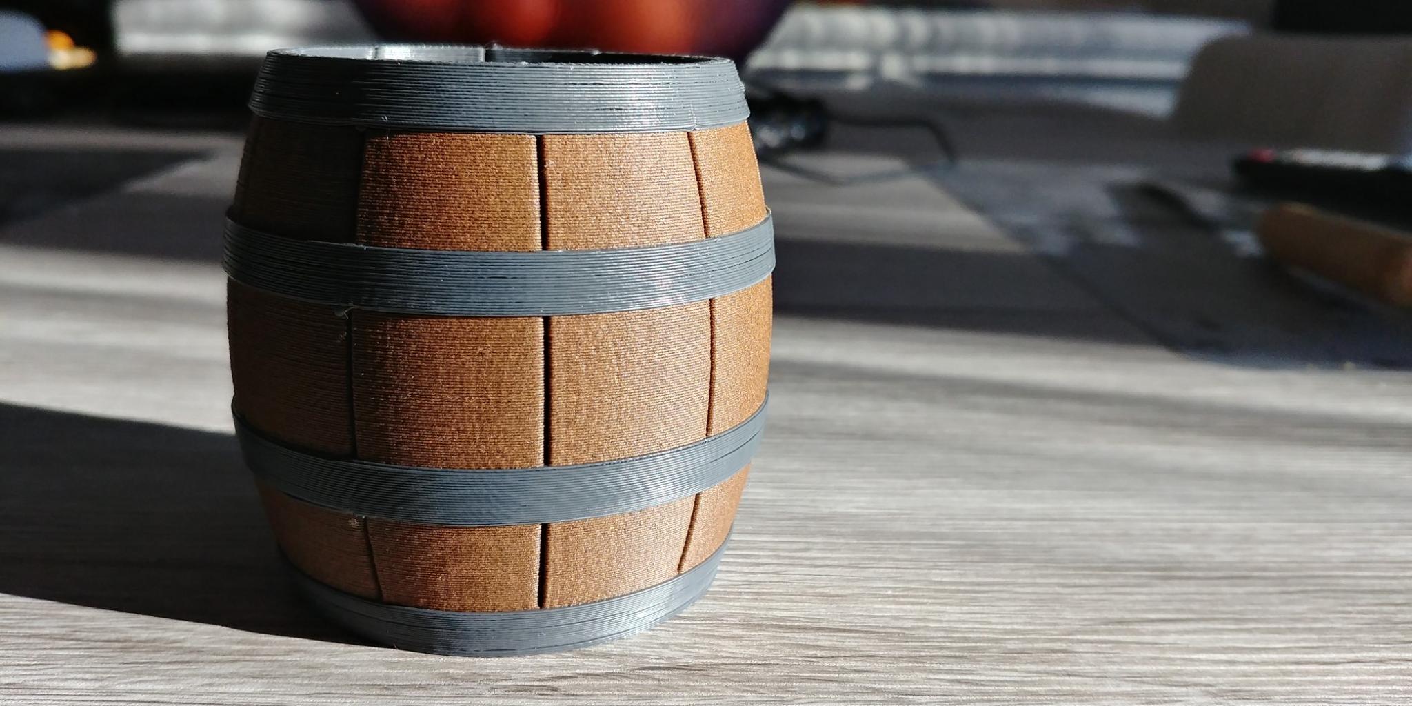

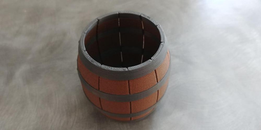

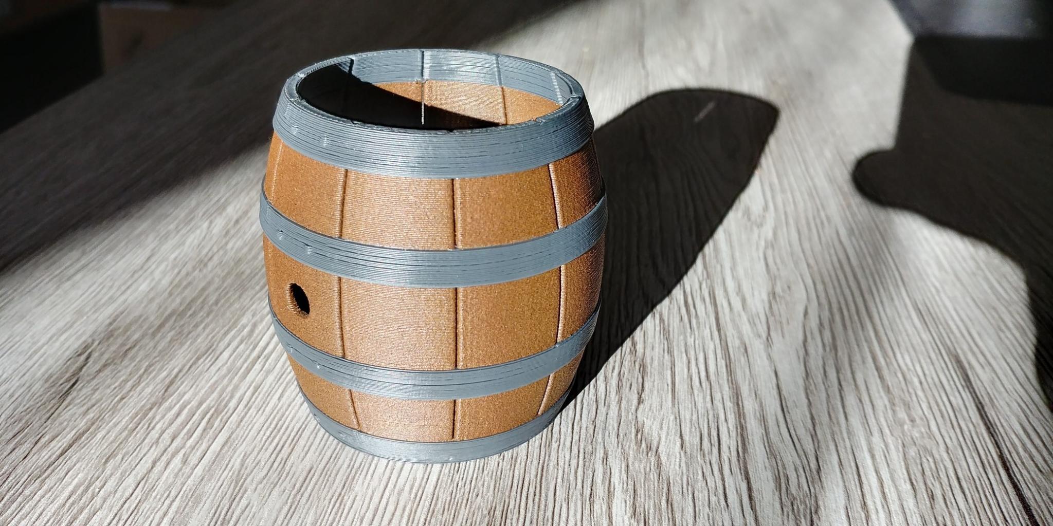

pa39 Posté(e) Décembre 3, 2017 Posté(e) Décembre 3, 2017 Merci ! Perso hier j'ai testé le filament bois Emotion tech, avec un petit tonneau (Ø70mm), imprimé en une fois avec 6 x changement de fil ^^ Temps: ~3h30 Couches : 0.32mm Vitesse 100% pour le gris et 65% pour le bois Température: 200° pour le gris et 192° pour le bois C'est sympa comme fil, ca s'imprime plutôt bien, en plus il sent bon je trouve 6
dusters Posté(e) Décembre 3, 2017 Posté(e) Décembre 3, 2017 il y a 56 minutes, pa39 a dit : Super gestion du Multicolor J'adore Tu as le STL ?
pa39 Posté(e) Décembre 3, 2017 Posté(e) Décembre 3, 2017 En fait c'est celui-là: https://www.thingiverse.com/thing:2212538 Perso je l'ai coupé légèrement en dessous car sinon il n'est pas plat et il faut des supports je pense.
krockdur Posté(e) Décembre 3, 2017 Posté(e) Décembre 3, 2017 Il y a 6 heures, pa39 a dit : Merci ! Perso hier j'ai testé le filament bois Emotion tech, avec un petit tonneau (Ø70mm), imprimé en une fois avec 6 x changement de fil ^^ Temps: ~3h30 Couches : 0.32mm Vitesse 100% pour le gris et 65% pour le bois Température: 200° pour le gris et 192° pour le bois C'est sympa comme fil, ca s'imprime plutôt bien, en plus il sent bon je trouve J'adore. Franchement le multi couleur offre vraiment de beaux résultats (moi qui déteste peindre). Tu as passé ton gcode à la loupe et placer les m600 dedans ou bien tu faisais le changement directement via l'ihm de l'imprimante ?
krockdur Posté(e) Décembre 4, 2017 Posté(e) Décembre 4, 2017 (modifié) OK. Je suis entrain de voir pour créer un petit soft qui le ferai en automatique Modifié (le) Décembre 4, 2017 par krockdur
dusters Posté(e) Décembre 4, 2017 Posté(e) Décembre 4, 2017 il y a 8 minutes, pa39 a dit : J'ai parcouru le gcode à la main Pourquoi ne pas avoir utiliser les fonctions de Repetier ou S3D ?

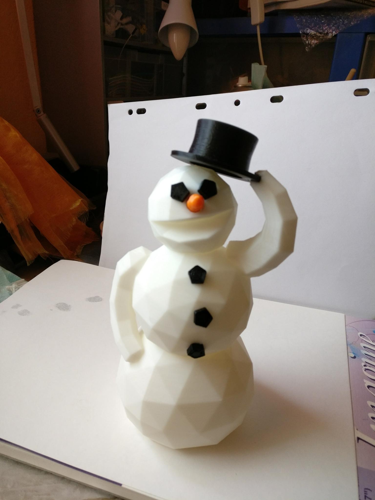

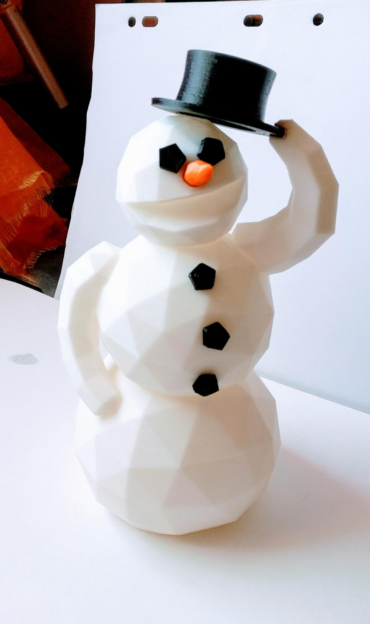

klem1 Posté(e) Décembre 9, 2017 Posté(e) Décembre 9, 2017 Bonhomme de neige pour noël 10% infill, PLA G3D, en 200micron Source: THINGIVERSE 5

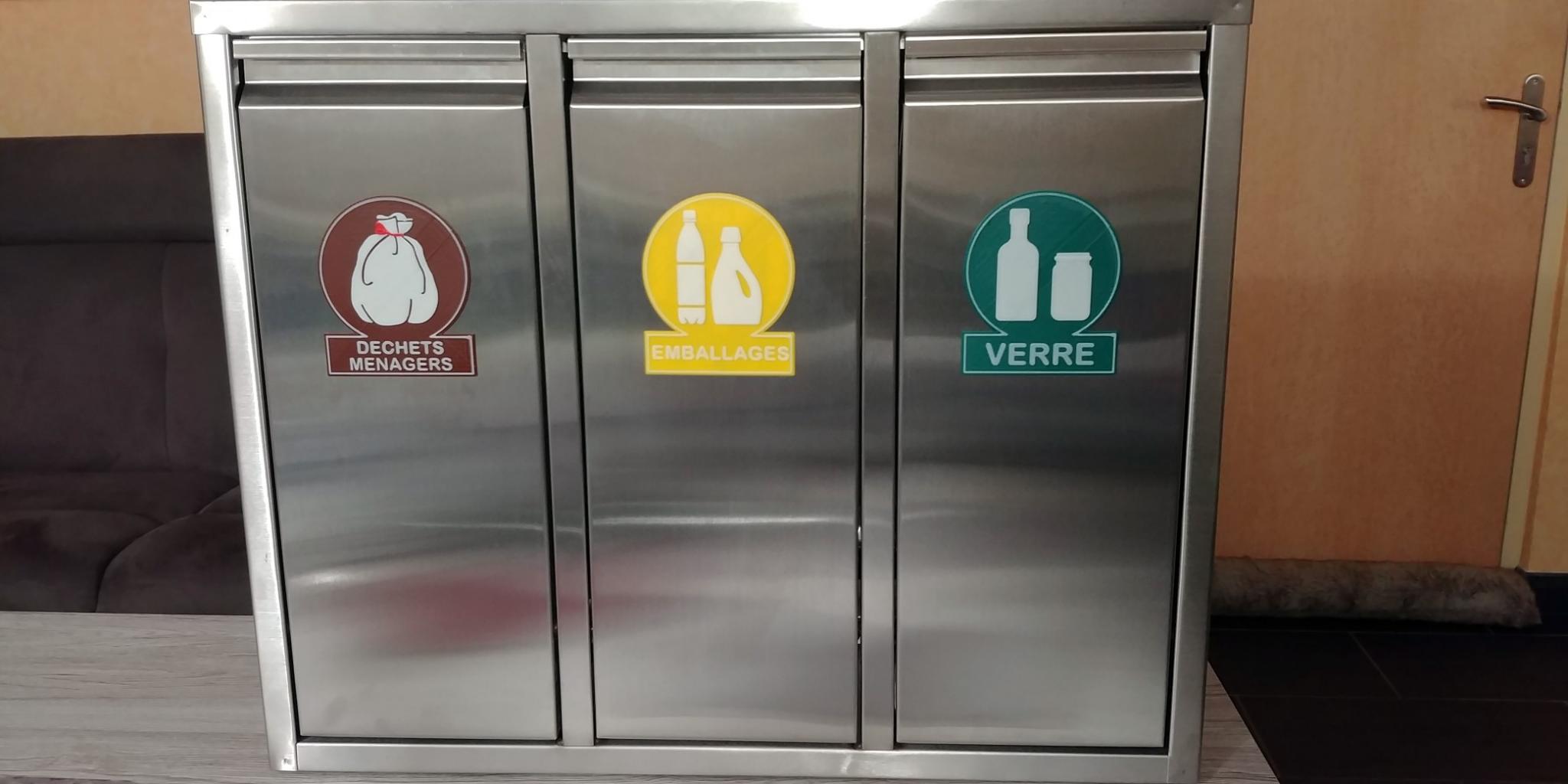

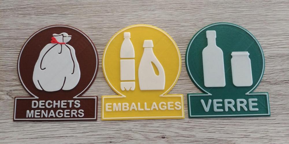

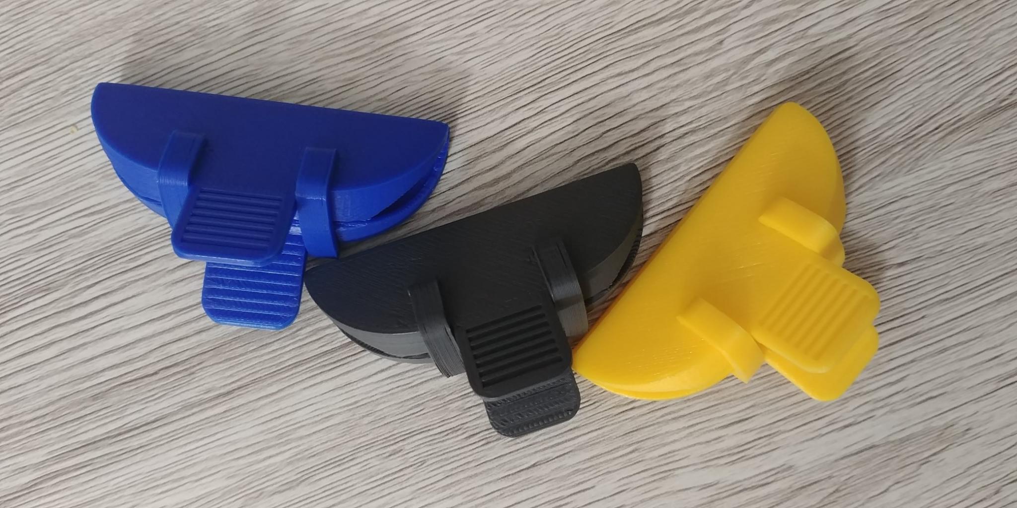

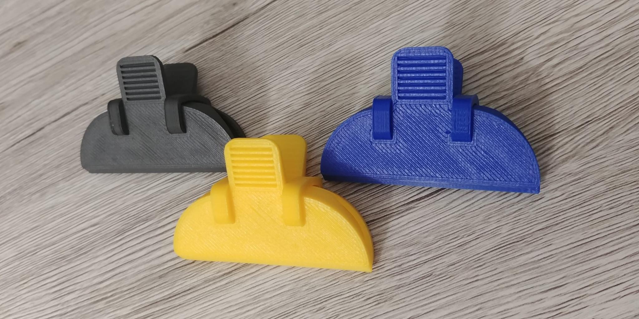

pa39 Posté(e) Décembre 17, 2017 Posté(e) Décembre 17, 2017 Les petites impressions utiles du week-end : Des logos perso pour ma nouvelle petite poubelle : Et quelques pinces pour fermer les sachets : Je les ai trouvées sur thingiverse, elles sont top, bonne idée de conception en tout cas ! 5
