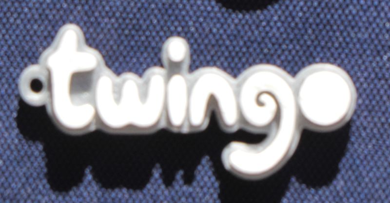

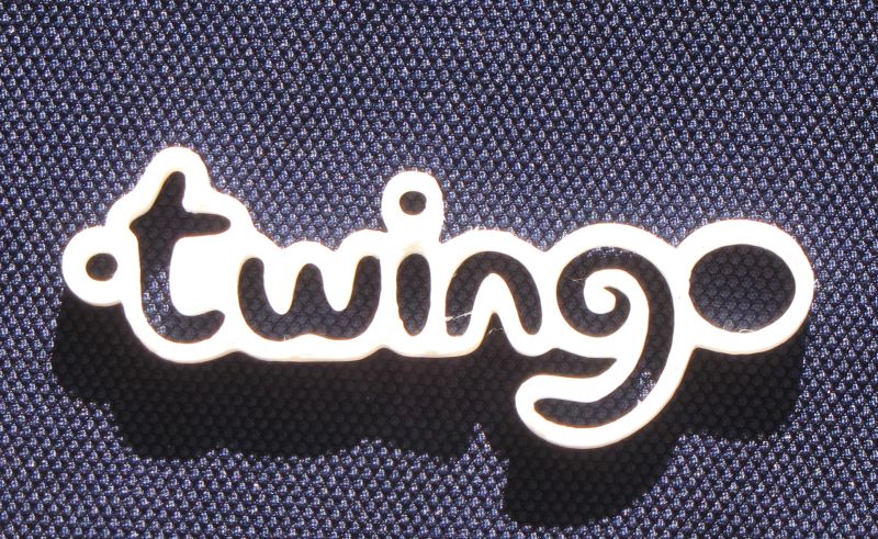

Phoenix Posté(e) Avril 18, 2017 Posté(e) Avril 18, 2017 Voici 2 créations personnelles : un porte clef pour une Renault Twingo décliné en 2 versions une version en blanc et une version bicolor (argent et blanc) A partir du logo Twingo trouvé sur le net j'ai réalisé ces deux porte clefs avec Tinkercad. Remplissage : 25%Température : 208°C / 50°CCouche : 0.24 mmFilament : PLA argent de Grossiste 3d Filament : PLA blanc PolyPlus Temps : 18 mn environ 6
Phoenix Posté(e) Avril 21, 2017 Posté(e) Avril 21, 2017 Le 19/04/2017 at 19:46, Yannoutux a dit : Marrant comme impression Ce qui est le plus marrant, c'est la conception des objets. Si j'aime ben avoir l'imprimante parfaitement réglé j'ai aussi une passion pour la conception des objets. Si le porte clefs Tingo mono couleur est simple à réaliser, en revanche, le bi couleurs est plus long et plus difficile à réaliser. Je n'ai pas voulu m’investir dans des logiciels complexes pour réaliser des objets en 3D, je suis resté à Tinkerkad, qui pour le moment me convient parfaitement.

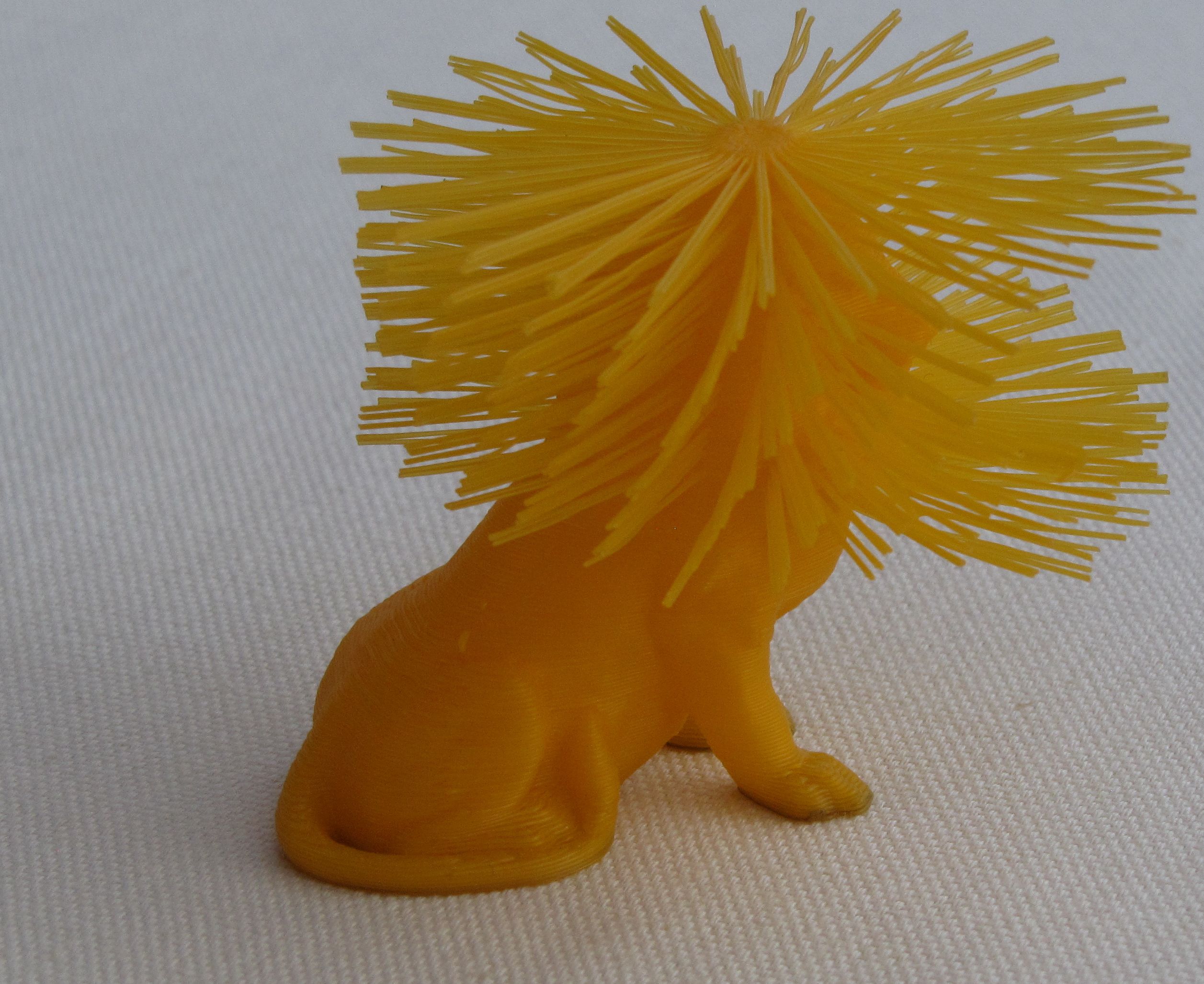

Phoenix Posté(e) Avril 23, 2017 Posté(e) Avril 23, 2017 A mon tour de réaliser le lion avec sa belle crinière ! Mais j'ai un problème !! En effet, je ne peux pas peigner ce lion, j'ai prêté mon pistolet à air chaud à un copain qui tarde à me le rendre !! 2
Phoenix Posté(e) Avril 23, 2017 Posté(e) Avril 23, 2017 il y a 43 minutes, dusters a dit : Sèche cheveux tu as pas ? Je ne me doutais pas qu'un sèche cheveux puisse faire l'affaire !
dusters Posté(e) Avril 23, 2017 Posté(e) Avril 23, 2017 Il n'y a pas besoin de chauffer fort pour le coiffer. Le séche cheveux en position moyenne suffit Avec le pistolet thermique tu vas tout faire fondre 2
Kachidoki Posté(e) Avril 23, 2017 Posté(e) Avril 23, 2017 +1 je ne me suis jamais autant servi du sèche cheveux de ma femme que depuis que j'ai une imprimante 3D

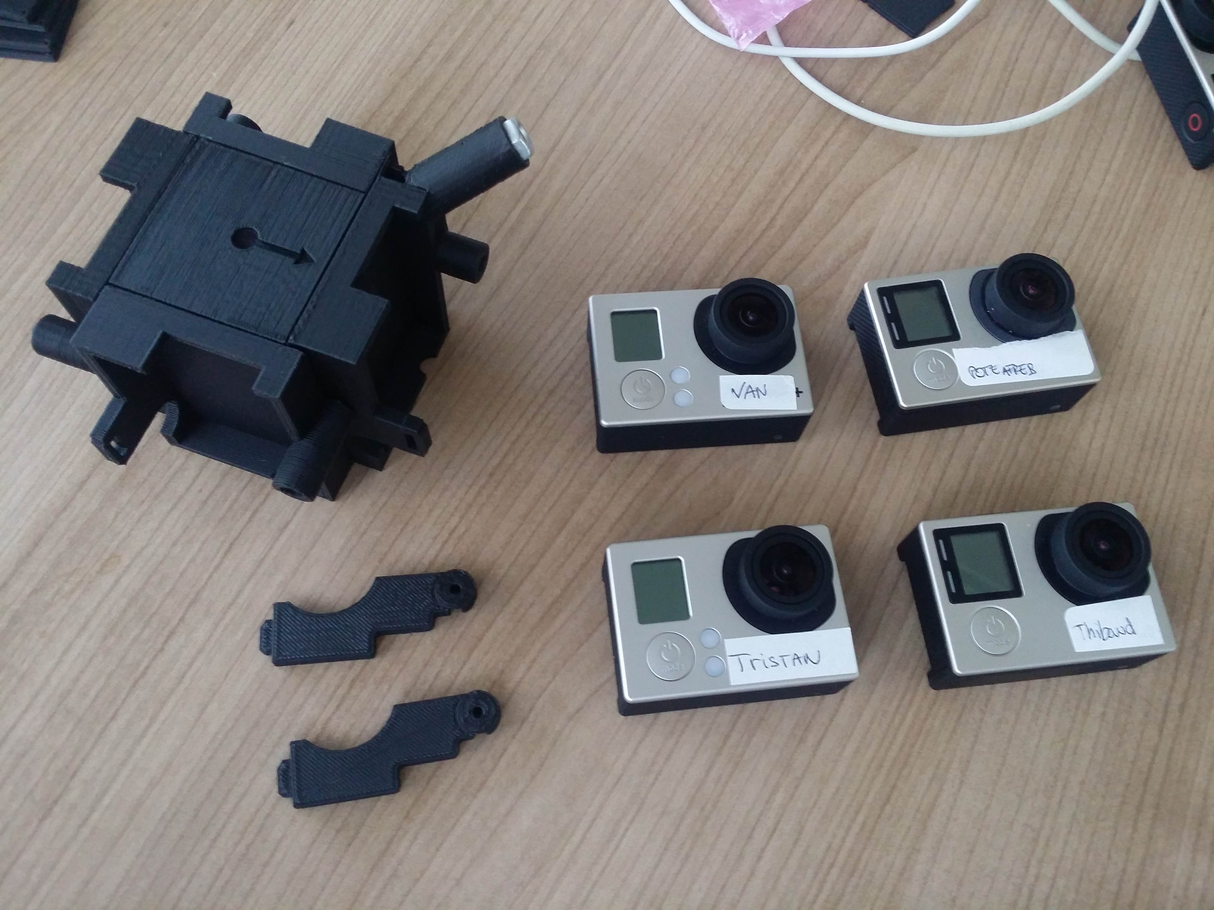

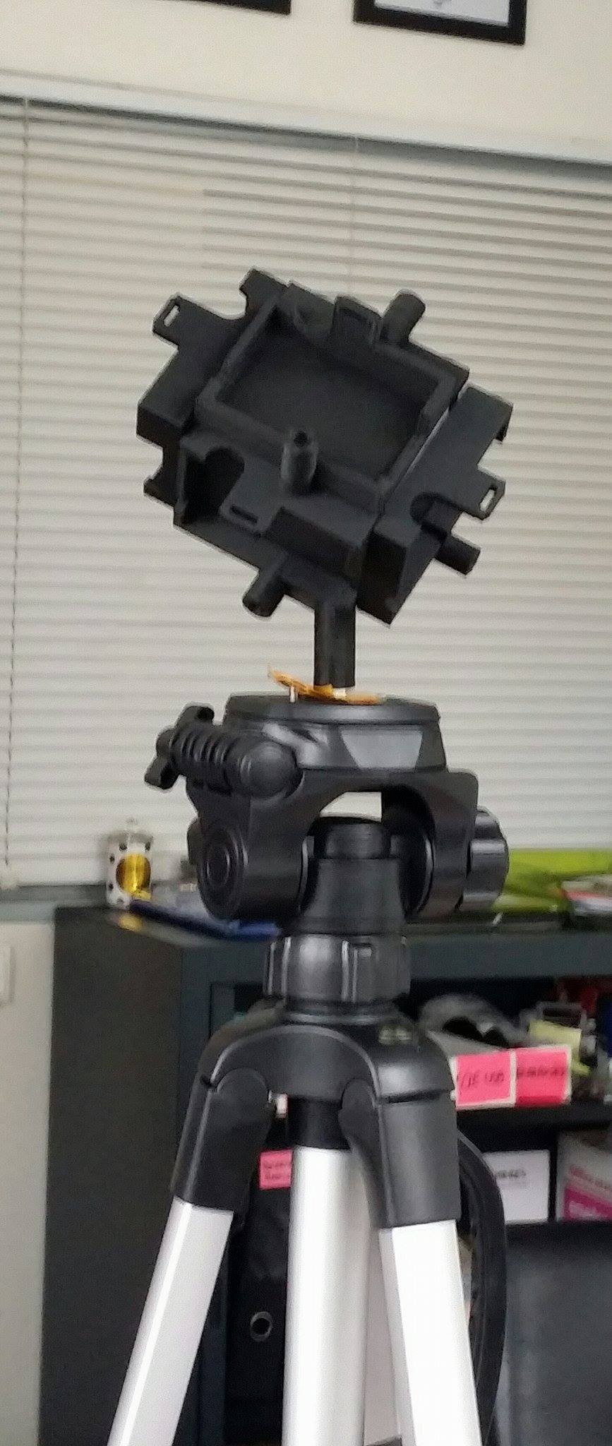

Halodelta77 Posté(e) Avril 24, 2017 Posté(e) Avril 24, 2017 Bonsoir ! Me revoilà avec une impression technique, un objet utile quoi ^^ ! À la demande d'un groupe d'amis, j'ai imprimé un support multi GoPro permettant de réaliser des vidéos 4K immersives 360° pour les visionner dans un casque VR (réalité virtuel) par exemple. Voici donc l'engin qui peut accueillir 6 GoPro et se fixer sur un trépied: Ps: impression faite avant l'update firmware de ma SmartCub et en basse qualité mais ca reste propre ! 5
Halodelta77 Posté(e) Avril 25, 2017 Posté(e) Avril 25, 2017 Il y a 18 heures, Halodelta77 a dit : Voici donc l'engin qui peut accueillir 6 GoPro et se fixer sur un trépied: Suite Voici le tout monté sur un trépied Une fois les GoPro installées, il ne reste qu'a filmer et ensuite utiliser un logiciel comme autopano pro par exemple. 6

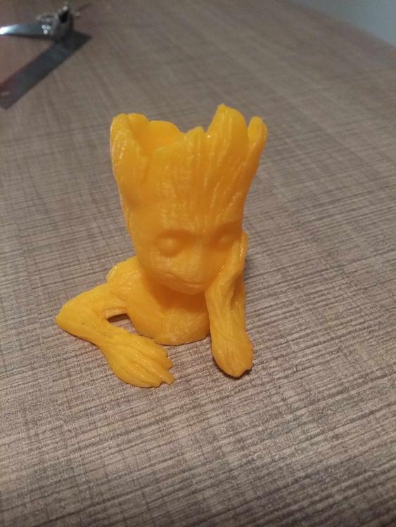

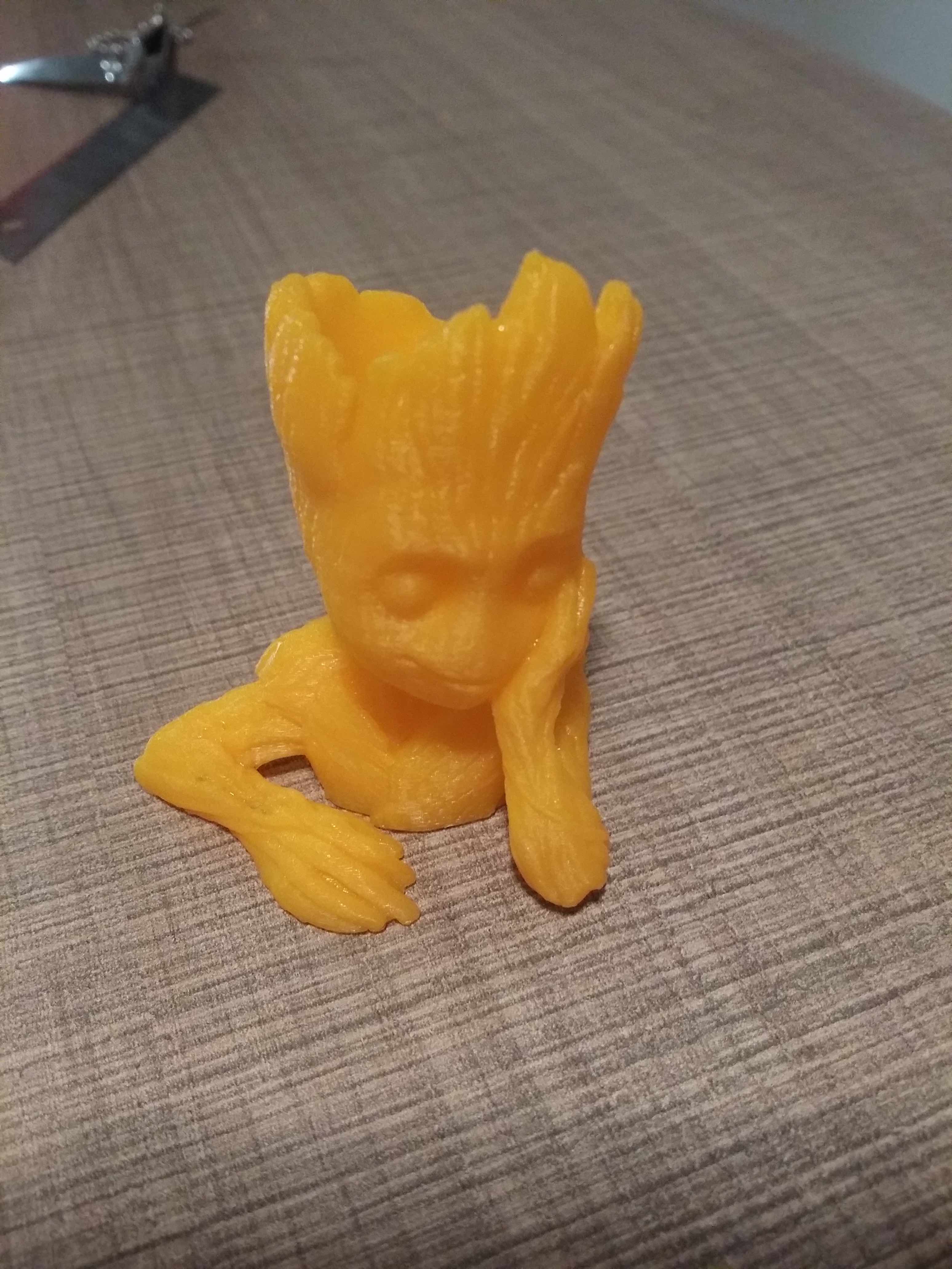

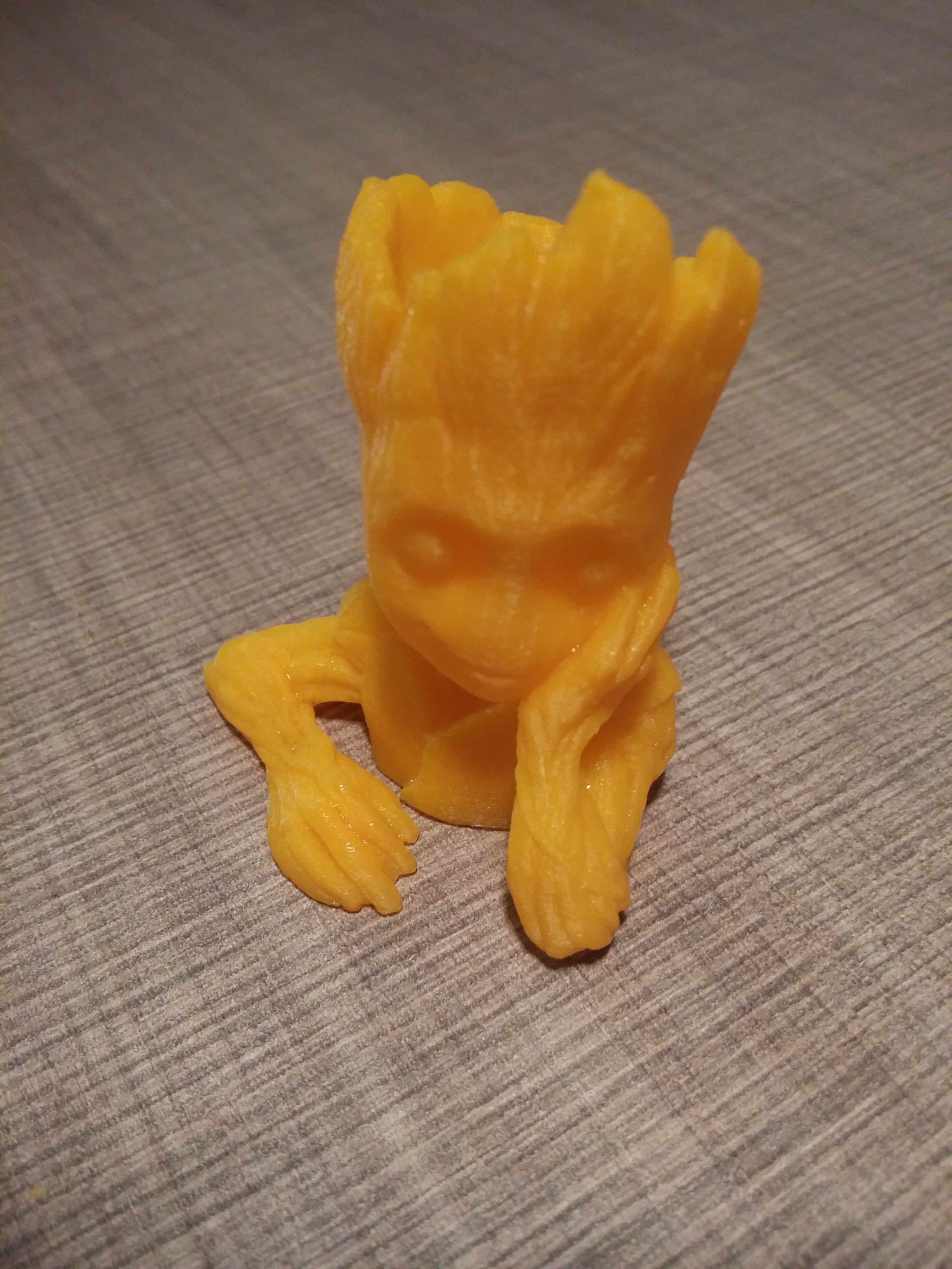

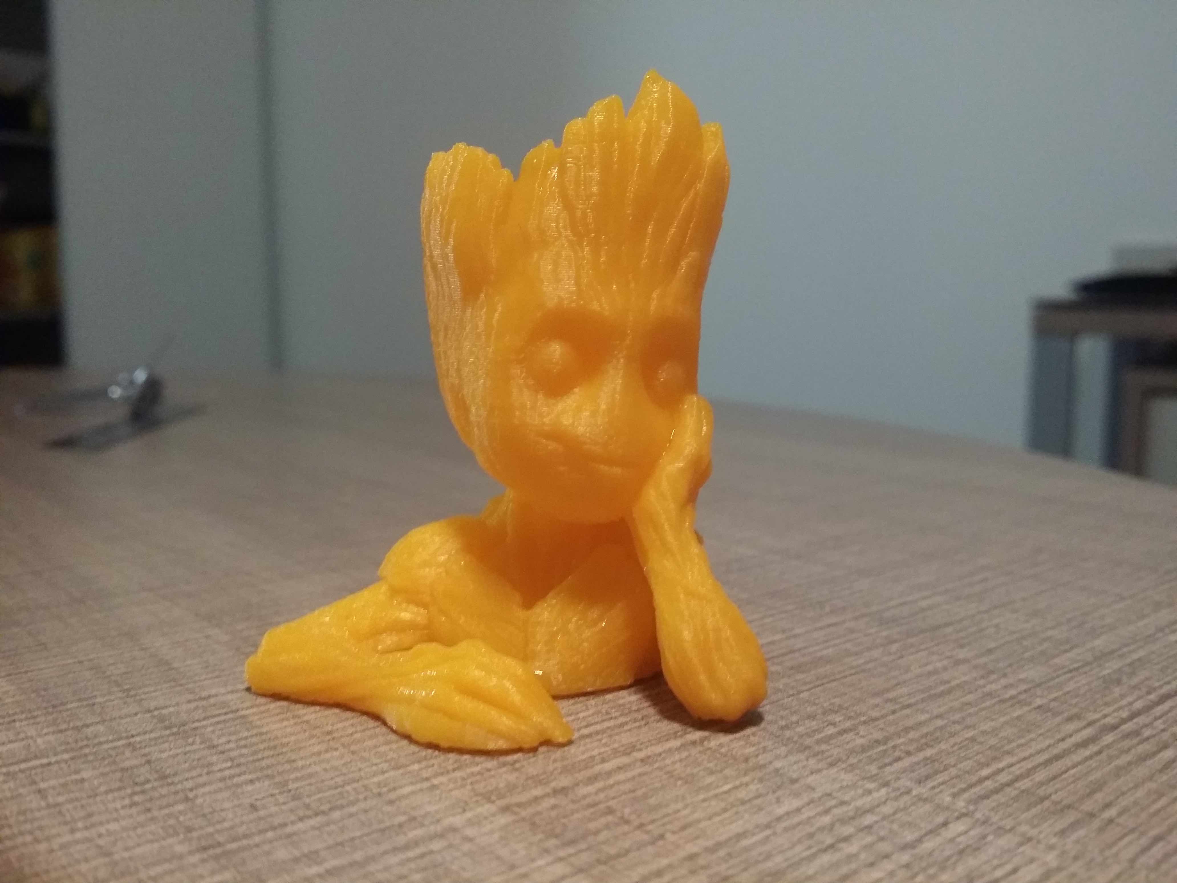

Halodelta77 Posté(e) Avril 25, 2017 Posté(e) Avril 25, 2017 (modifié) Bonsoir ! Aujourd'hui voici une figurine qui va vous faire craquez Voici Baby Groot ! 6cm, imprimé en 160 microns à 205° et 15% d'infill + support ! Il est vraiment mignon Modifié (le) Avril 25, 2017 par Halodelta77 5

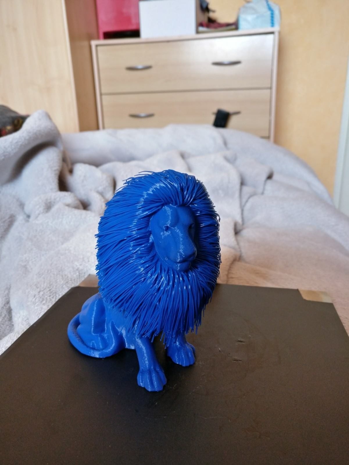

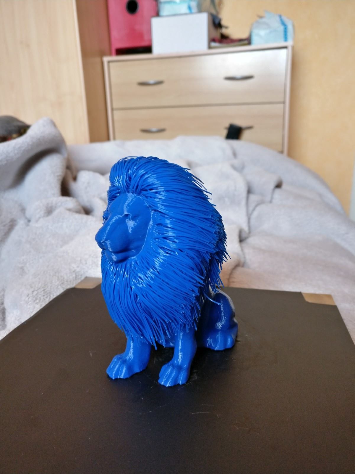

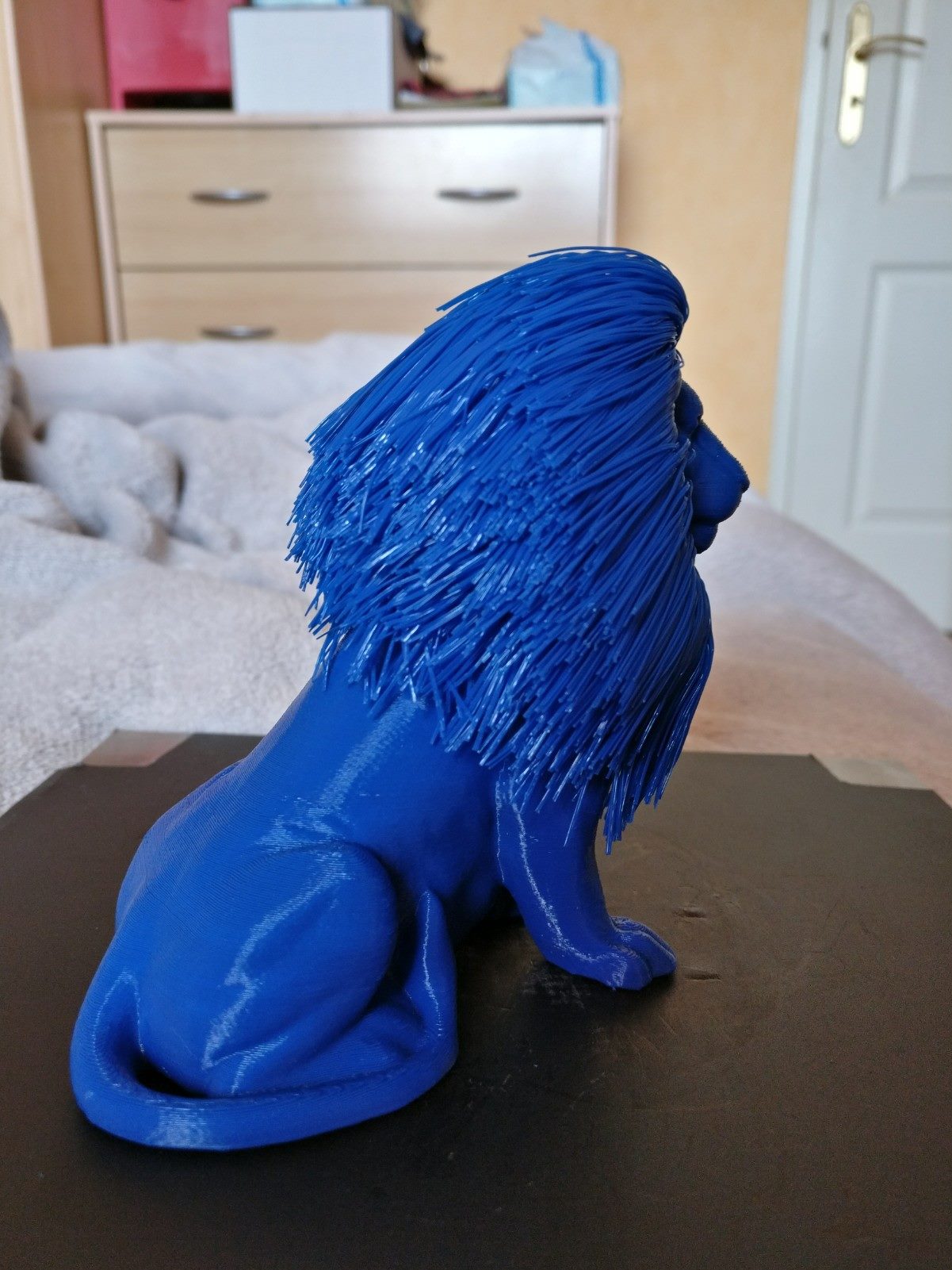

klem1 Posté(e) Avril 30, 2017 Posté(e) Avril 30, 2017 Superbe lion terminé PLA rrw bleu 200°/ bed 50 ° Couches 0,200 10hr impression 50mm/s Infil 20% 10,5 cm de haut 4

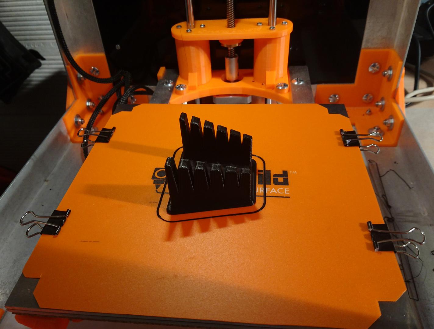

Motard Geek Posté(e) Mai 1, 2017 Posté(e) Mai 1, 2017 Moi classe que ce magnifique lion bleu, mon premier gros objet en PLA 3D850 : Profil SmartCub3D pour Simplify3D en high par défaut avec température à 225°, flow à 110 et vitesse à 85%. 4

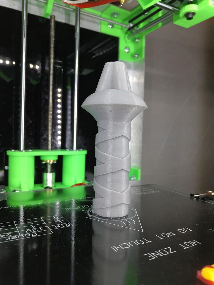

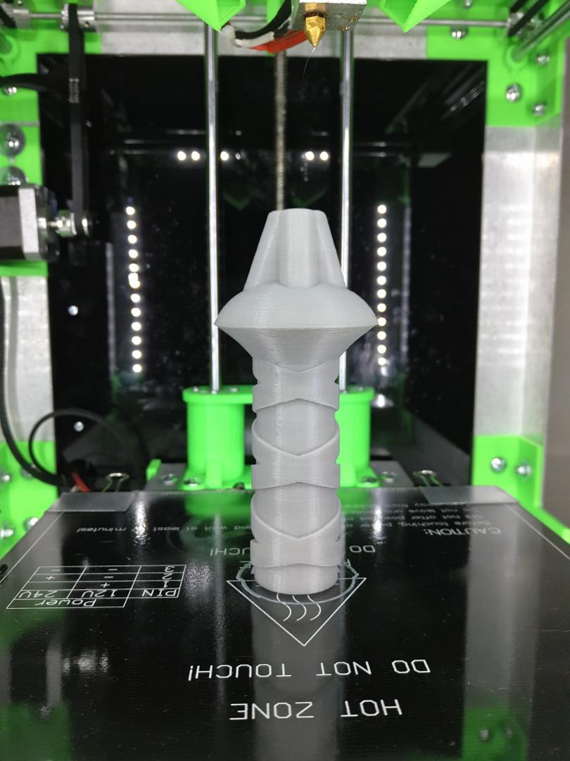

Furtys Posté(e) Mai 1, 2017 Posté(e) Mai 1, 2017 Le début de nombreeeeuuuuses heures d'impression ! Premier gros projet avec la Smartcub [emoji3] - PLA : Grossiste 3D Gris- Couche : 200µ- Vitesse : 100%- Températures : 195°C/60°C- Durée : 3h36 (2h56 annoncée par Simplify3D) 2

Furtys Posté(e) Mai 2, 2017 Posté(e) Mai 2, 2017 J'ai recu aussi mon PLA 3D850 bleu, pas encore essayé mais a promet [emoji4] Par contre, ca représente quoi vos impressions les gars ?C'est écrit dans le titre des photos Pour Motard Geek c'est un support pour souder des fils. Et perso c'est le pommeau de la Master Sword de Link Envoyé de mon PRO 5 en utilisant Tapatalk
Phoenix Posté(e) Mai 2, 2017 Posté(e) Mai 2, 2017 Il y a 12 heures, Motard Geek a dit : Moi classe que ce magnifique lion bleu, mon premier gros objet en PLA 3D850 : Profil SmartCub3D pour Simplify3D en high par défaut avec température à 225°, flow à 110 et vitesse à 85%. Bien pratique cet objet que j'avais imprimé il y a plusieurs mois.

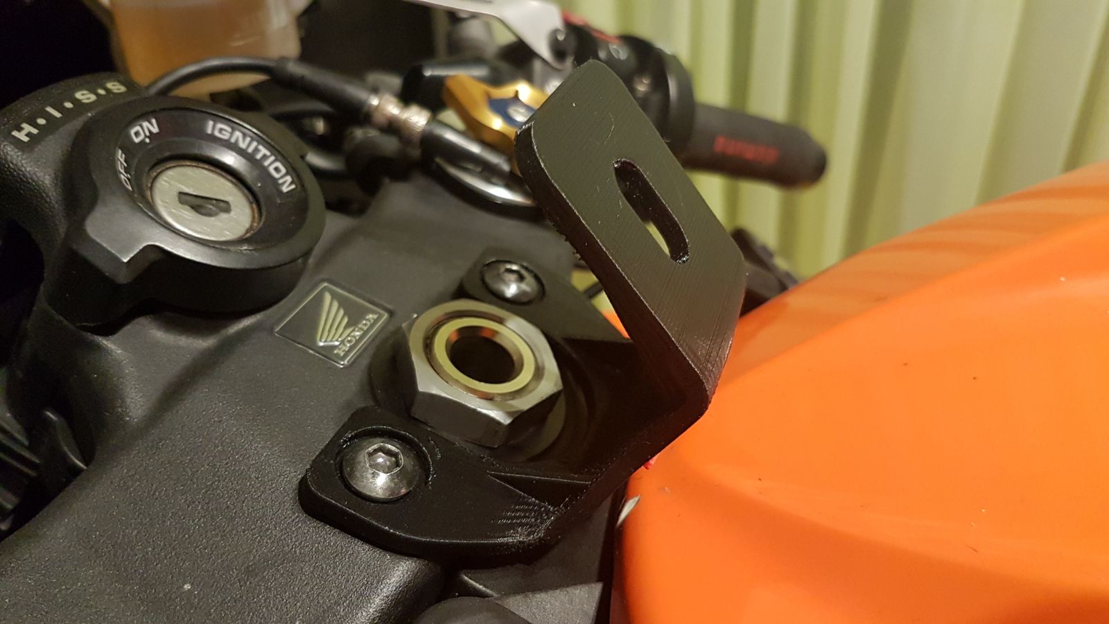

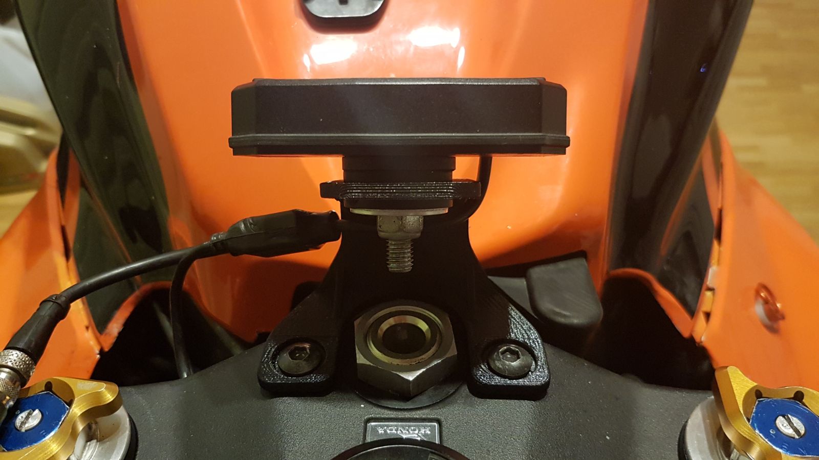

pa39 Posté(e) Mai 2, 2017 Posté(e) Mai 2, 2017 Ah ok j'étais pas allé voir dans la galerie =) Pour ma part, petit support de chrono perso pour moto, 1ère impression en petg: - PETG noir (du g-fil)- Couches : 200µ - infill 50%- Vitesse : 90%- Températures : buse 237°C / plateau 50°C- Durée : 2h37 (Slic3r sous Repetier) 3
biostrike Posté(e) Mai 2, 2017 Auteur Posté(e) Mai 2, 2017 Il y a 4 heures, pa39 a dit : Ah ok j'étais pas allé voir dans la galerie =) Pour ma part, petit support de chrono perso pour moto, 1ère impression en petg: - PETG noir (du g-fil)- Couches : 200µ - infill 50%- Vitesse : 90%- Températures : buse 237°C / plateau 50°C- Durée : 2h37 (Slic3r sous Repetier) Elle est super propre ton impression

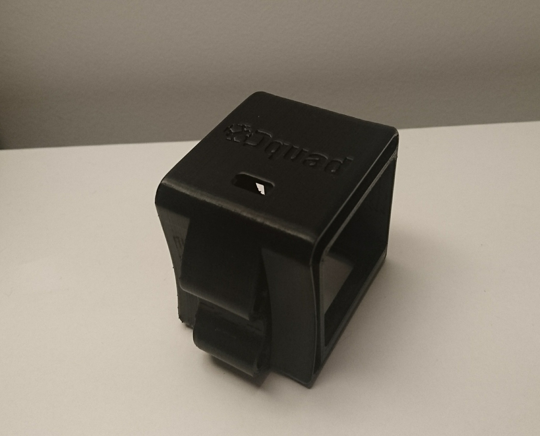

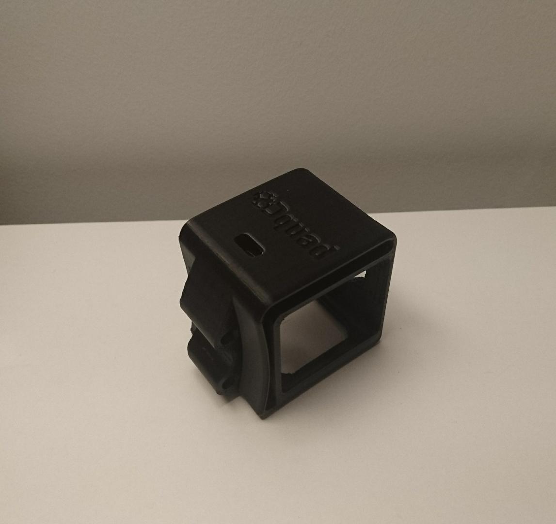

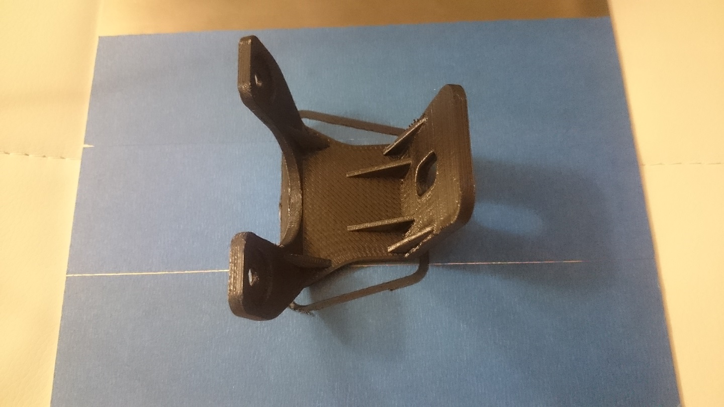

Motard Geek Posté(e) Mai 3, 2017 Posté(e) Mai 3, 2017 Support de GoPro pour drone imprimé en 10h avec du TPU TME.eu à 215° et 150 microns sur un plateau avec un Lokbuild à 45°. 2
pa39 Posté(e) Mai 3, 2017 Posté(e) Mai 3, 2017 (modifié) Il y a 18 heures, biostrike a dit : Elle est super propre ton impression quelques petits défauts par ci par là mais globalement je suis satisfait oui Il y a 7 heures, Motard Geek a dit : Support de GoPro pour drone imprimé en 10h avec du TPU TME.eu à 215° et 150 microns sur un plateau avec un Lokbuild à 45°. Super rendu avec ce TPU, il faudra bien que j'essaye ca un jour tiens. Par contre pas trop mou pour un support ? quoique ca amorti les vibrations comme ca Modifié (le) Mai 3, 2017 par pa39
biostrike Posté(e) Mai 3, 2017 Auteur Posté(e) Mai 3, 2017 il y a 2 minutes, pa39 a dit : quelques petits défauts par ci pas là mais globalement je suis satisfait oui Super rendu avec ce TPU, il faudra bien que j'essaye ca un jour tiens. Par contre pas trop mou pour un support ? quoique ca amorti les vibrations comme ca C'est du 150 microns, ça aide
