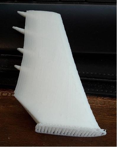

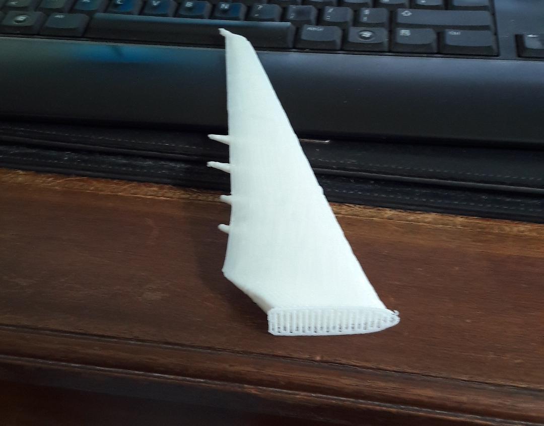

Petit soucis lors de l'impression des ailes ;-( :  casse au moment où ça devenait plus fin. Je recommence en ayant diminuer la vitesse, réponse dans quelques dizaines de minutes. Pour les nacelles, c'est bon en revanche, il faudra que j'y aille très doucement pour les réacteurs et les fan. Quand j'aurais réussi à l'imprimer correctement (quelque soit le temps qu'il me faudra ;) ), il aura le droit à une livrée inédite pour un A380 (Recherchez F-BUUJ en image dans Google)

Pour l'aile, augmente ton taux  d'infill et la température, ça sera plus solide.

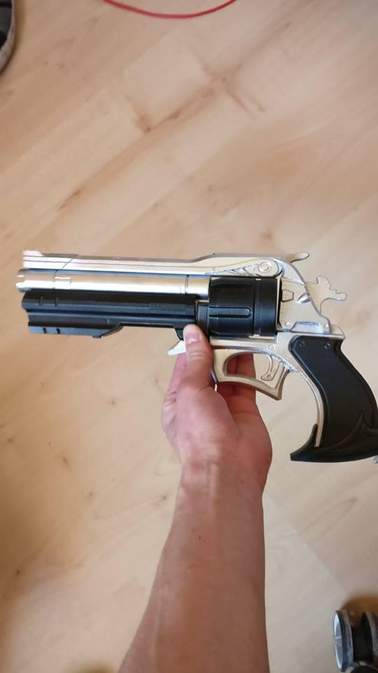

@klem1 excellent ce pistolet 😍, tu as mis un coup de peinture chrome? ou c'est directement le filament?
Modifié (le) par Octo
[mention=4334]klem1[/mention] excellent ce pistolet [emoji7], tu as mis un coup de peinture chrome? ou c'est directement le filament?
C'est bien de la peinture chromé trouvé à Action ;).

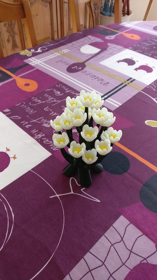

Arbre à fleur:
Très belle réalisation.
L'impression du chien derrière est très réaliste ; avec quels filaments as tu imprimé ce chien ?? !! 🤣
cecien !!
  • Haha 1
cecien !!
[emoji23] je me souviens plus, cela fait plus de 10 ans que je l'ai ce chien [emoji13].

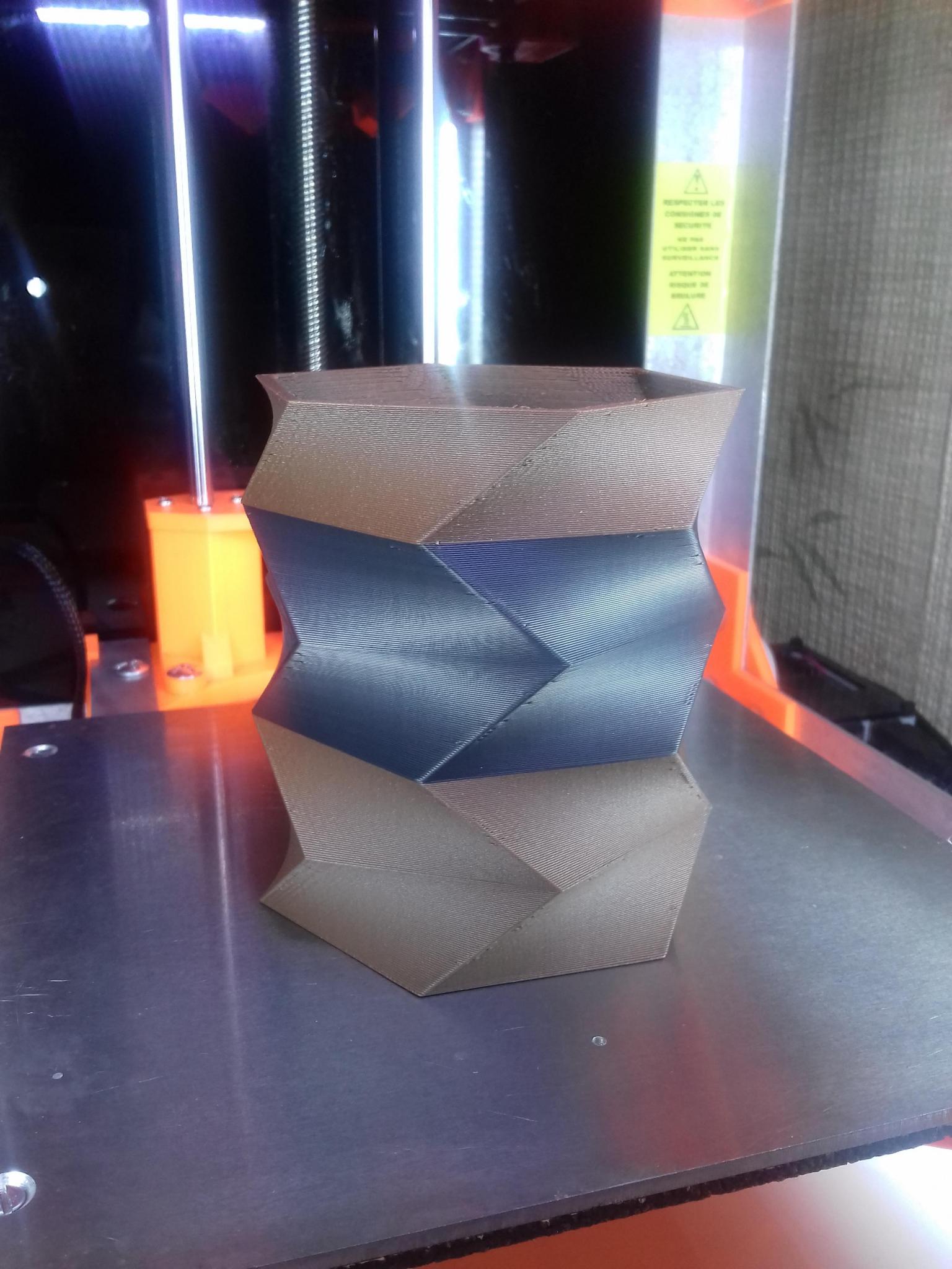

Bonjour à tous,

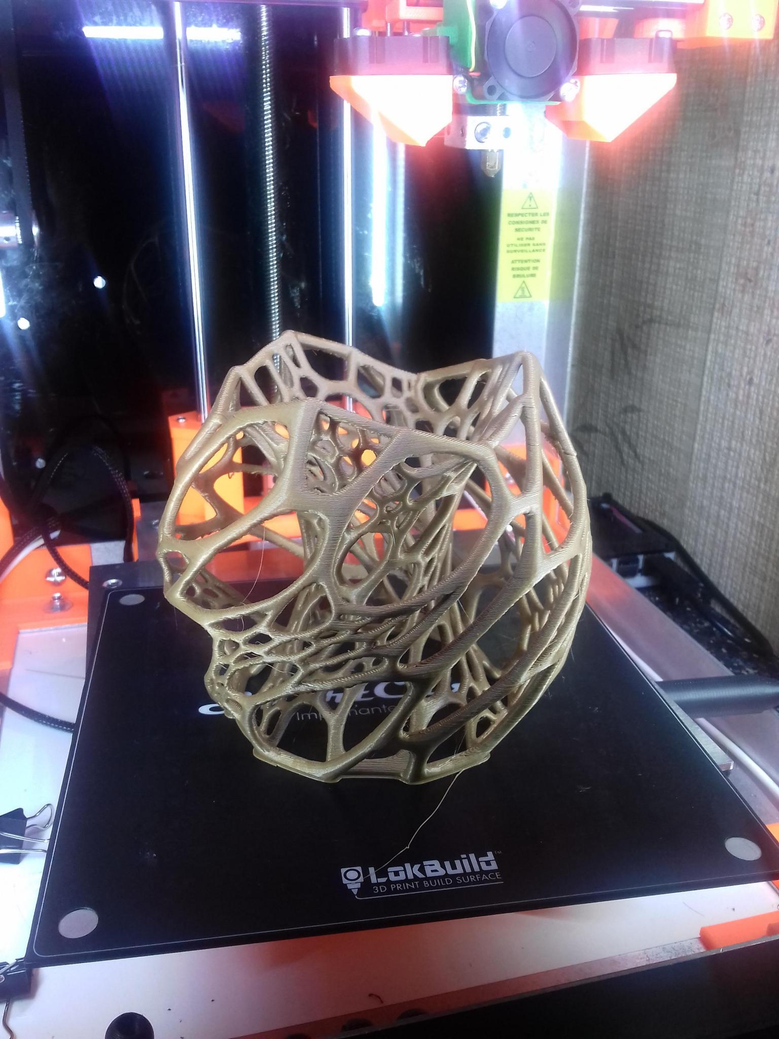

Je viens timidement poster ma maigre et modeste contribution ....sur lesquelles il me reste à trouver des bons réglages mais le cœur y est comme on dit ...
20180520_221657-ConvertImage.thumb.jpg.4816e168d97de109ff9e80b617a2d478.jpg20180520_221458-ConvertImage.thumb.jpg.93048de7765f0ecf0b61100ecf0fbe88.jpg
le pot à stylo est en wood / flex noir / wood  et la future lampe en PLA Golden  ( en hauteur de 0,32 pour les 2 ).
C'est pas le top coté finition donc si jamais vous avez des avis sur des reglages ou autres c'est le bienvenue.
Merci à vous .

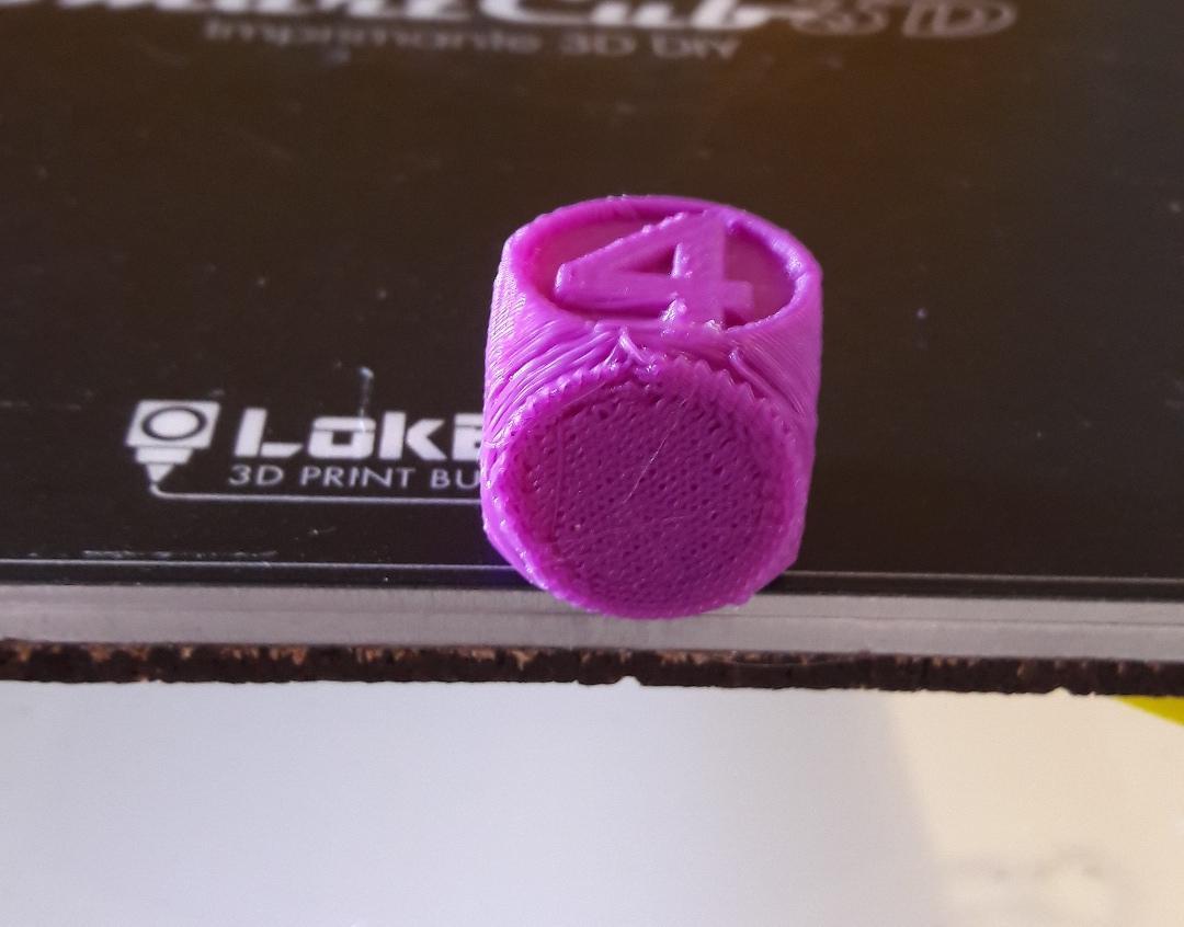

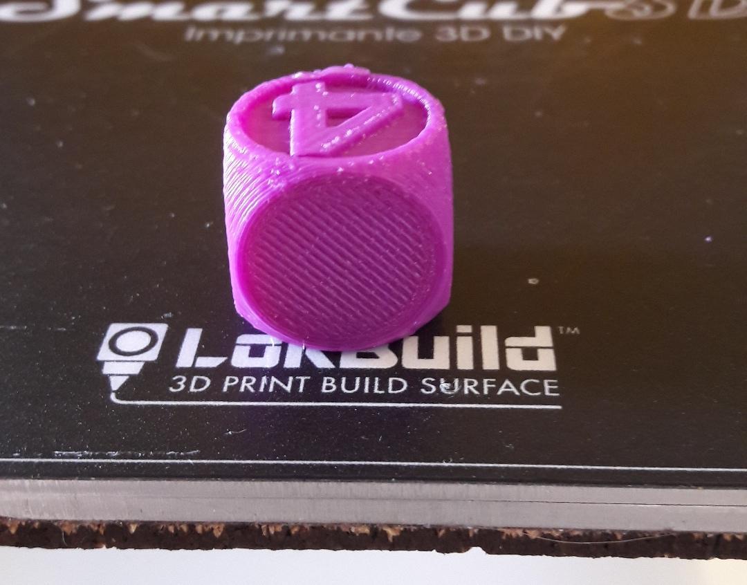

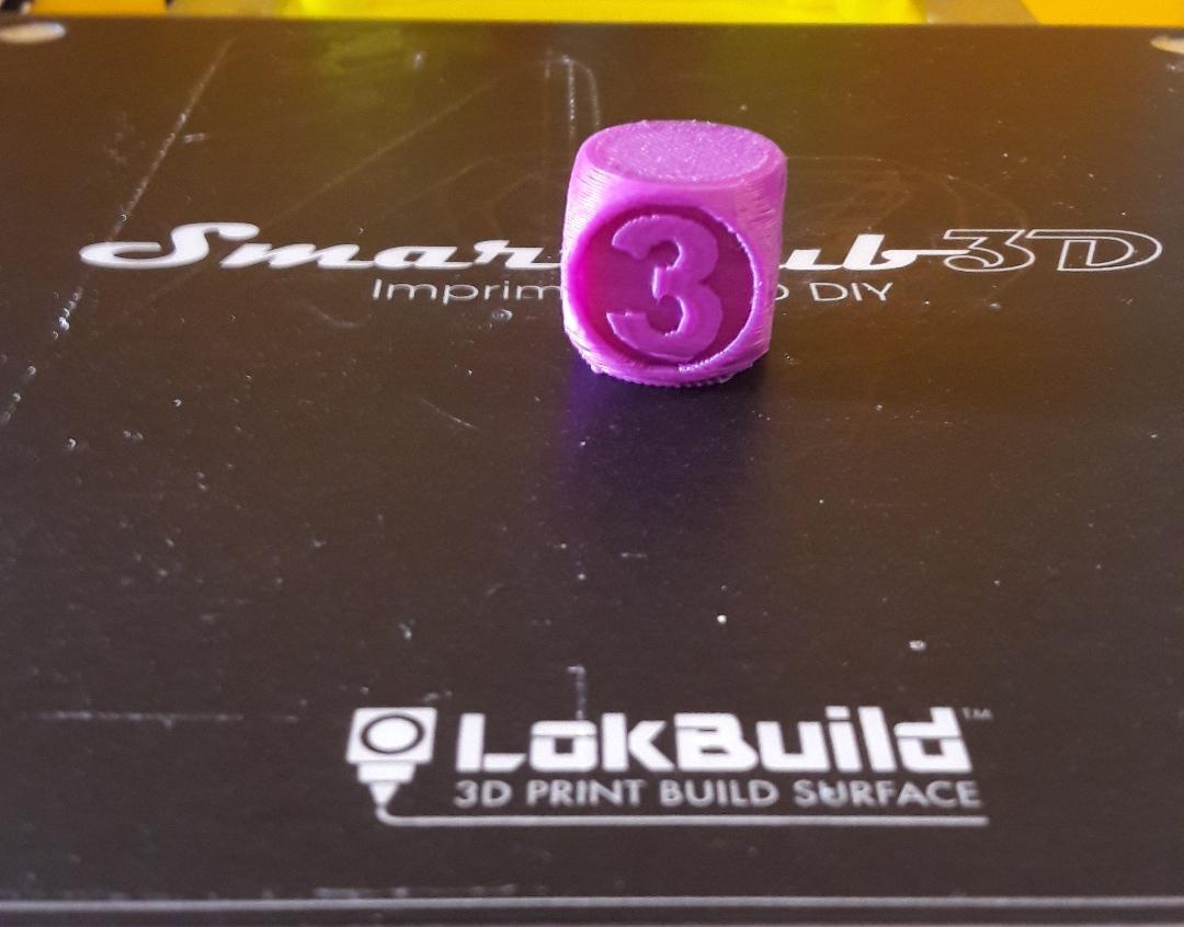

Ça progresse, le filament aubergine est plus facile à utiliser que le noir.
Il devrait y avoir le 1 sous le 4. Dessous du dé. Imprimé en direct sur le plateau chauffé à 38°. En haut, la surface est très bien mais il manque le 6. Il me semble pourtant qu'il est bien dans simplify avant le tranchage.

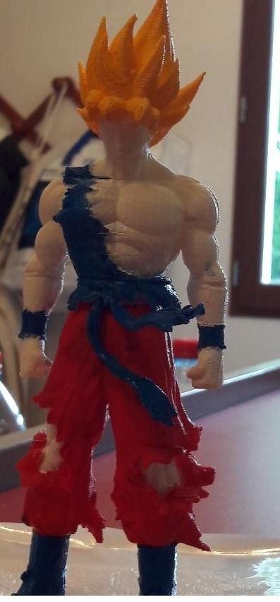

Voici ma plus belle impression pour le moment. (pas facile d'éviter les coulures de peinture quand on a la tremblote)
  • J'aime 4
Bravo c'est du propre.

@baloo64 c'est top, bravo !
Tu l'as fait en une pièce ?
6 pièces:
Avants bras, trapèzes et arrière de la tête, devant de la tête, partie basse des pieds à la ceinture et enfin le torse.
J'ai placé manuellement quelques supports dans Simplify. Comme il est "assez grand" (20 cm de haut) même les parties les plus fines tiennent.

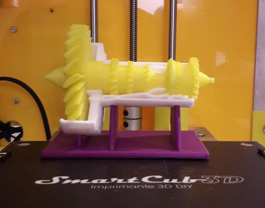

Enfin quelques choses de potable à mettre dans cette rubrique 😉
(précisons, qu'une partie des pièces du réacteur, son support et le dragon ont été imprimés en utilisant le nouveau "guide fil " (tore) avec lequel il n'y a plus aucun blocage de fil)
