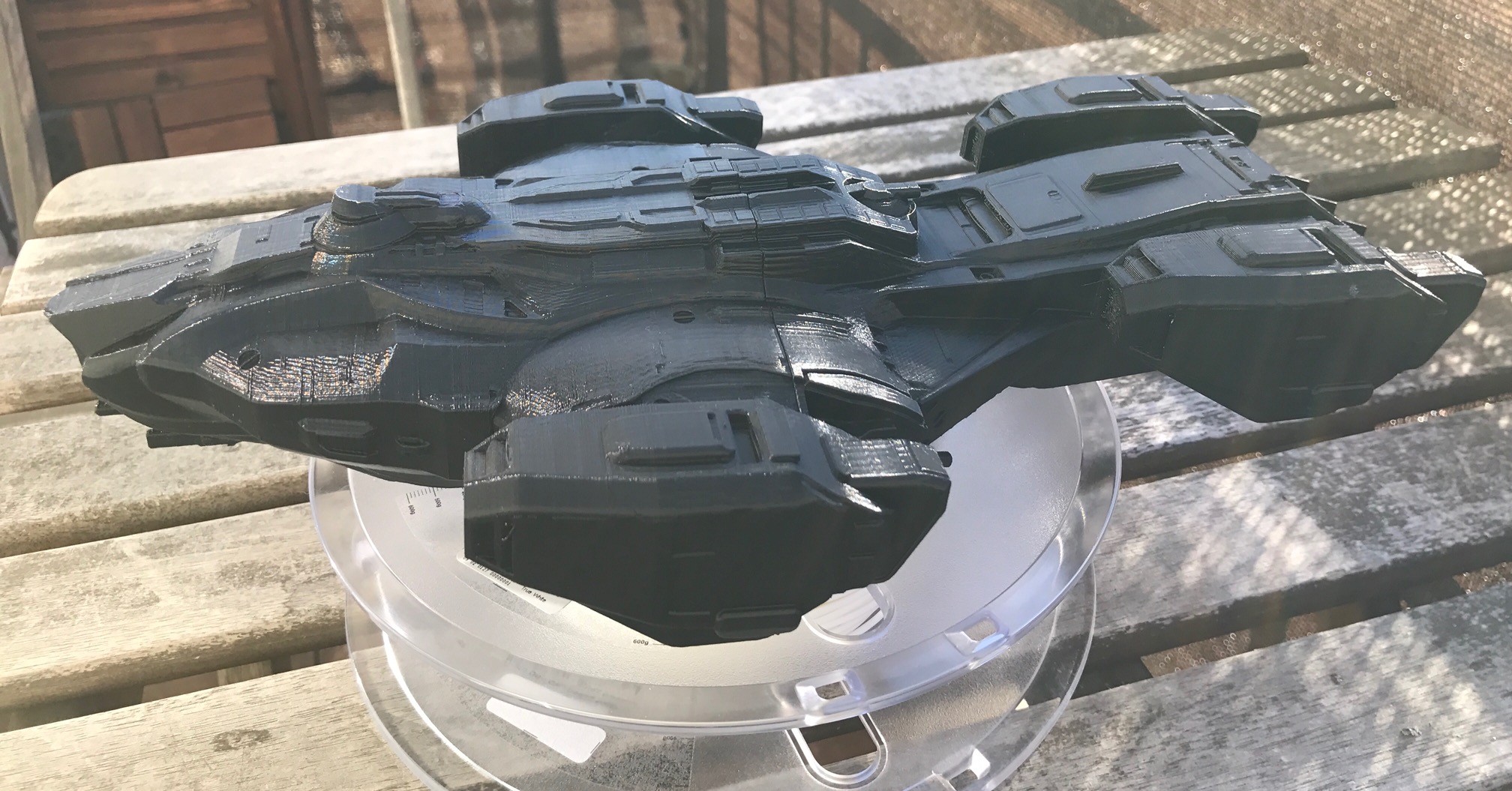

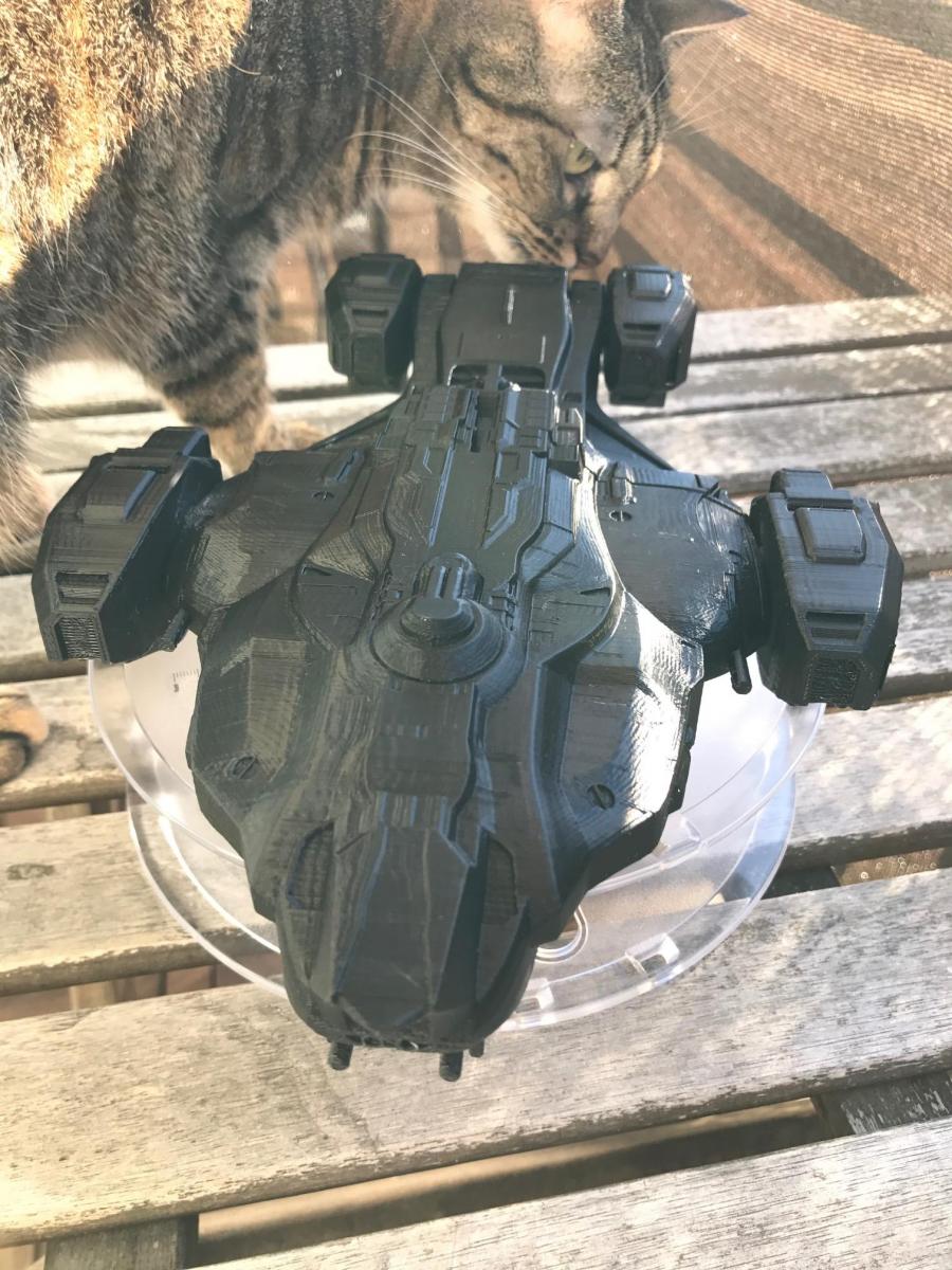

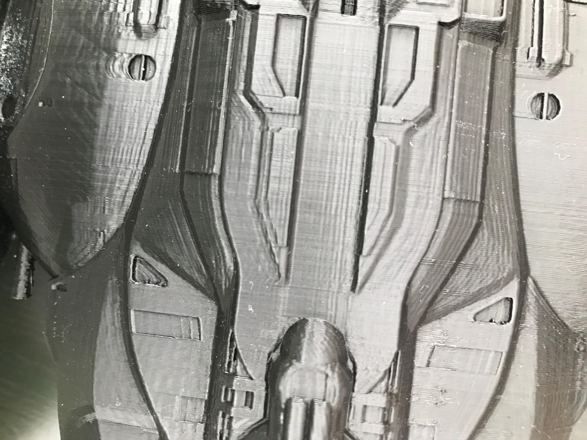

dusters Posté(e) Décembre 28, 2016 Posté(e) Décembre 28, 2016 The raza, pour ceux qui connaisse la série Dark Matter. 37cm de long, 34 heures d'impressions. C'est loin d'être parfait, mais mon imprimante est malade. Faut que je la répare 2
biostrike Posté(e) Décembre 28, 2016 Auteur Posté(e) Décembre 28, 2016 il y a 4 minutes, dusters a dit : C'est loin d'être parfait, mais mon imprimante est malade. Faut que je la répare C'est loin d'être mauvais... Le père noël va bientôt passer avec des pièces de rechange. 1
dusters Posté(e) Décembre 28, 2016 Posté(e) Décembre 28, 2016 il y a 35 minutes, biostrike a dit : C'est loin d'être mauvais... Oui, même avec une jambe dans le plâtre ton imprimante fait des pièces de meilleurs qualité que beaucoup d'autres Avec une photo de plus prêt, on voit bien le problème sur la droite de l'axe X. Je cherche trop la perfection je pense. Après je relativise, quand on voit la qualité des impressions sur photos des Makers sur Thingiverse pour le Raza ou sur certains autres topic du forum, ma SC3D imprime de l'or même malade 3

edalin Posté(e) Décembre 29, 2016 Posté(e) Décembre 29, 2016 (modifié) Le 28/12/2016 at 13:30, dusters a dit : C'est loin d'être parfait, mais mon imprimante est malade. Faut que je la répare Quand j'arriverai à tant d'imperfection je serais content Qu'elles Quels étaient les paramètres d'impression ? Edit : désolé pour cette faute énorme. Modifié (le) Décembre 29, 2016 par edalin
dusters Posté(e) Décembre 29, 2016 Posté(e) Décembre 29, 2016 (modifié) Il y a 6 heures, edalin a dit : Quels étaient les paramètres d'impression ? Avec Simplify3D (profil de base fait par @biostrike) et le firmware 2.1 PLA : PolyPlus Black Layer : 0.16mm Infill : 10% Speed : 90% Temp : 185°C/50°C Modifié (le) Décembre 29, 2016 par dusters

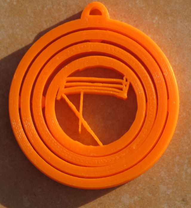

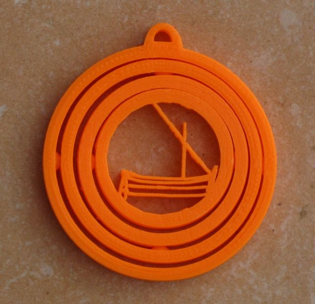

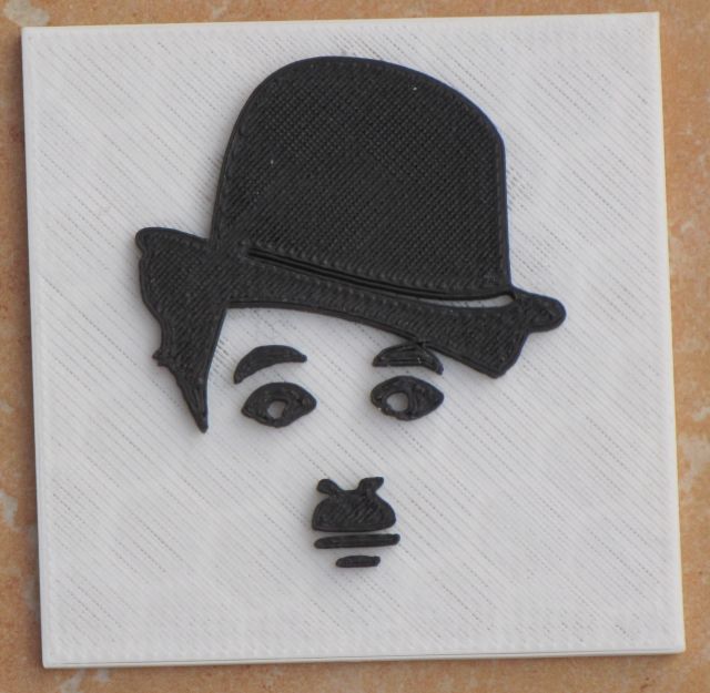

Phoenix Posté(e) Janvier 1, 2017 Posté(e) Janvier 1, 2017 (modifié) Quelques récentes réalisations :: Un magnet avec Charlot (à l'arrière, il y a un emplacement pour coller un petit aimant) Source Image Charlot : http://publicdomainvectors.org/fr/ Filament PLA : Blanc : PolyMaker PolyPlus ; Noir PolyMaker PolyMax Couche : 0.32mm Taux remplissage : 10% Vitesse : 90% Débit : 85% Temp : 200°C/50°C Un gyro avec mon avatar (une barquette marseillaise) Source objet inspiré de celui-ci Filament PLA : Rouge Grossiste 3D Couche : 0.32mm Taux remplissage : 10% Vitesse : 90% Débit : 85% Temp : 200°C/50°C Modifié (le) Janvier 1, 2017 par Phoenix 3

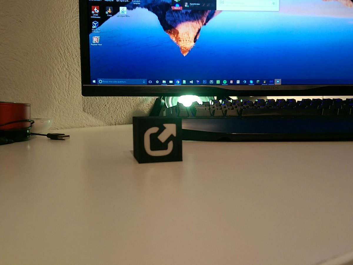

kenshimdev Posté(e) Janvier 2, 2017 Posté(e) Janvier 2, 2017 Je poste ma première impression ici-même. Voici le logo d'un site nommé "Launchmycraft". Le site : https://launchmycraft.fr/Résultat : Voilà, voilà. J'ai imprimé ça en deux parties. Malheureusement, j'ai dû poncer parce que ça rentrait pas du premier coup . Cdlt, kenshim 2
Phoenix Posté(e) Janvier 3, 2017 Posté(e) Janvier 3, 2017 Maintenant, il faut faire ça avec la technique du multicouleurs !!
kenshimdev Posté(e) Janvier 3, 2017 Posté(e) Janvier 3, 2017 (modifié) il y a 37 minutes, Phoenix a dit : Maintenant, il faut faire ça avec la technique du multicouleurs !! Yes le truc c'est que là je voulais du blanc aux mêmes couches que le noir. Et d'après ce que j'ai pu voir, la technique multicouleurs permet de changer de couleur qu'à partir d'une certaine couche. D'ailleurs possible d'avoir plus d'informations sur l'utilisation de cette technique multicouleurs stp ? Modifié (le) Janvier 3, 2017 par kenshimdev
dusters Posté(e) Janvier 3, 2017 Posté(e) Janvier 3, 2017 il y a 2 minutes, kenshimdev a dit : D'ailleurs possible d'avoir plus d'informations sur l'utilisation de cette technique multicouleurs ? Regarde ici, on a déjà eu un échange sur la méthode. 1
kenshimdev Posté(e) Janvier 3, 2017 Posté(e) Janvier 3, 2017 il y a 2 minutes, dusters a dit : Regarde ici, on a déjà eu un échange sur la méthode. Top, merci

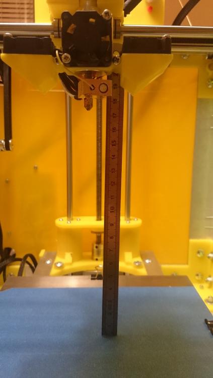

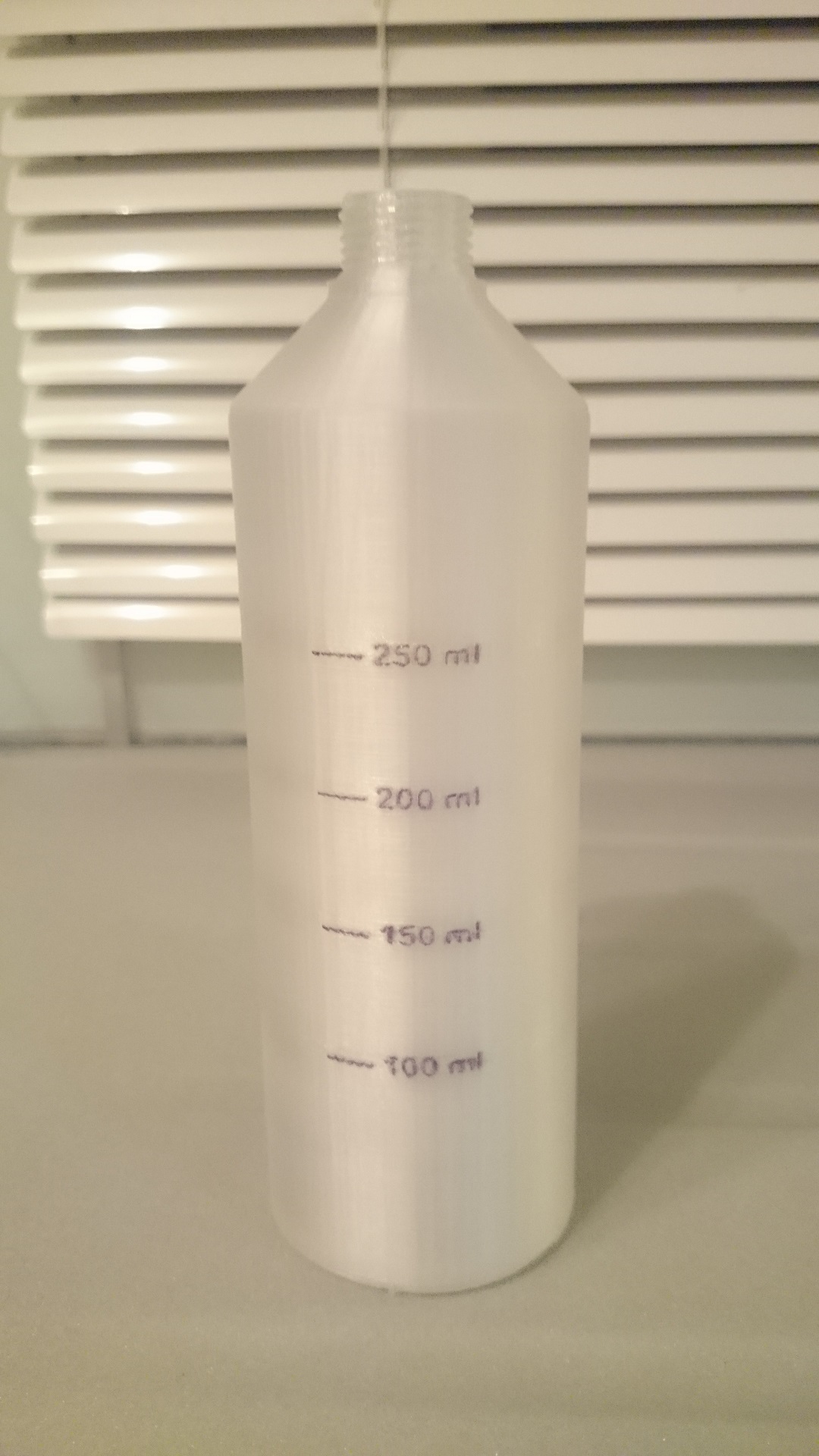

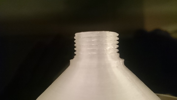

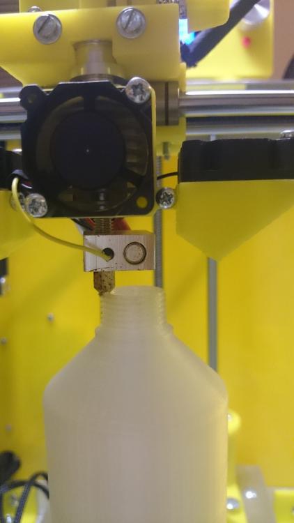

pa39 Posté(e) Janvier 8, 2017 Posté(e) Janvier 8, 2017 (modifié) Impression d'une bouteille aujourd'hui, modélisée par mes soins, en remplacement d'une bouteille de savon qui était cassée. C'est ma plus grosse impression pour le moment, un peu moins de 8h d'impression non-stop. Petite frayeur sur la fin puisque la buse est resté "plantée" dans le filet, la bouteille fait 175mm de haut, je pensais que ca passait mais apparemment le max en hauteur est à 170mm et non 180mm. Mais ca visse quand même. Matière: PETG transparentTempérature: 240°CCouches: paramètre "fin" (0.2mm)Vitesse: 100% et 130% sur partie cylindrique simple. photos: Modifié (le) Janvier 8, 2017 par pa39 3
dusters Posté(e) Janvier 8, 2017 Posté(e) Janvier 8, 2017 (modifié) @pa39 une petite photo ? j'imprime a 175 de hauteur sans problème, un autre problème peut-être ? Modifié (le) Janvier 8, 2017 par dusters
pa39 Posté(e) Janvier 8, 2017 Posté(e) Janvier 8, 2017 @dusters avec plateau en butée basse, j'arrive à ~173mm:
dusters Posté(e) Janvier 8, 2017 Posté(e) Janvier 8, 2017 (modifié) @pa39 j'ai une impression en cours, je te donne la mesure après (demain surement). Mais à la vue de ta photo, ma buse semble plus haute que la tienne. J'ai 5mm d'écart entre le radiateur et le corps de chauffe. Modifié (le) Janvier 8, 2017 par dusters
biostrike Posté(e) Janvier 8, 2017 Auteur Posté(e) Janvier 8, 2017 (modifié) La hauteur peut être variable en fonction du réglage des ressorts et aussi de l'usinage interne du radiateur de la hot-end (certaine on un filetage moins profond, allez savoir pourquoi...) et ça dépend aussi le la buse... Modifié (le) Janvier 8, 2017 par biostrike
Furtys Posté(e) Janvier 8, 2017 Posté(e) Janvier 8, 2017 @pa39 Sympa cette petite bouteille, mais elle va fuir si tu ne lui applique pas de traitement je pense

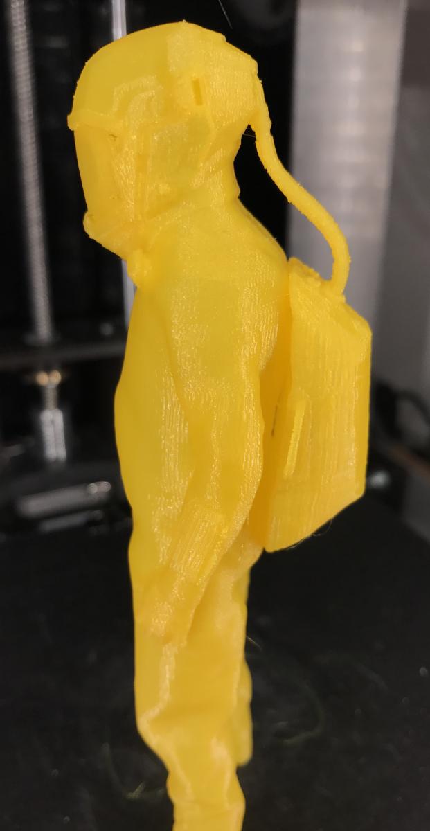

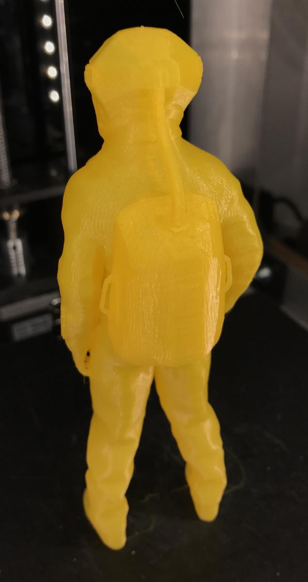

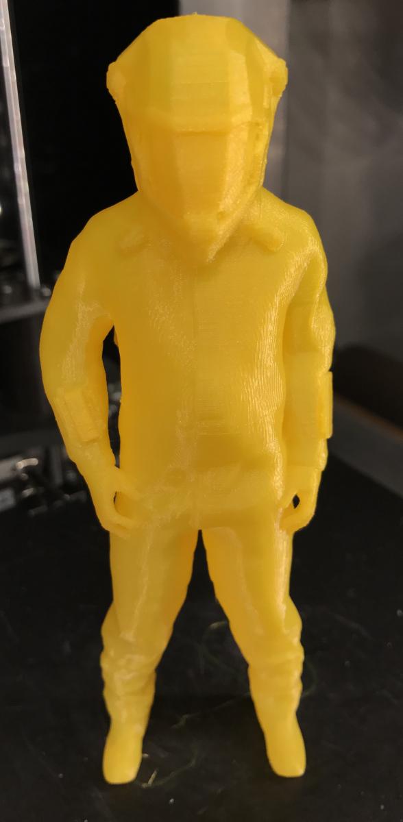

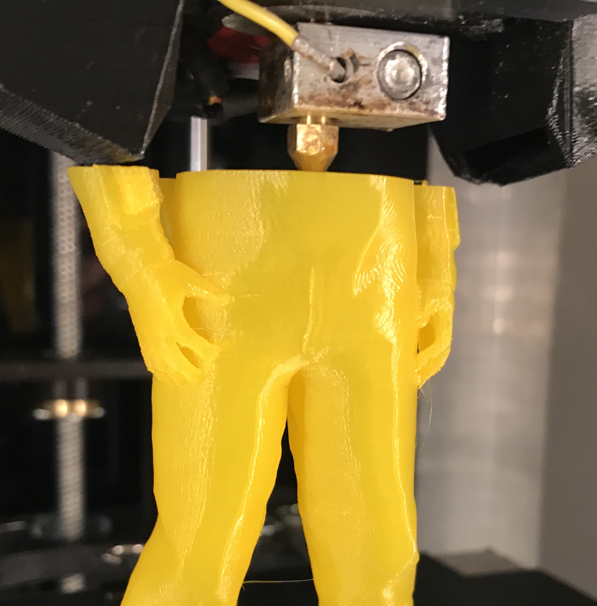

dusters Posté(e) Janvier 9, 2017 Posté(e) Janvier 9, 2017 Matière: Polyplus JauneTempérature: 185CCouches: 0.10mmVitesse: 30mm/s J'ai passé une grosse partie du WE à régler mon imprimante suite au remplacement de mes chariots et courroie. Toute les courroies on une tension parfaite, les chariots on jamais aussi bien glissé ( @biostrike le nouveau système c'est la révolution ) Encore pas parfait sur les micros détails (main et tube du sac à dos), vais monter une buse en 0.2 pour voir si ca améliore encore.
pa39 Posté(e) Janvier 9, 2017 Posté(e) Janvier 9, 2017 Ca a dû prendre un petit bout de temps en couches de 0.1 dis donc. Il y a 20 heures, Furtys a dit : @pa39 Sympa cette petite bouteille, mais elle va fuir si tu ne lui applique pas de traitement je pense Oui bien vu, j'ai testé de mettre de l'eau dedans pour vérifier justement, et ça fuit... Mais comment ca ce fait ? les couches sont sensées être étanches entre elles non ? quel type de traitement tu parles ?
dusters Posté(e) Janvier 9, 2017 Posté(e) Janvier 9, 2017 il y a 10 minutes, pa39 a dit : Ca a dû prendre un petit bout de temps en couches de 0.1 dis donc. 9h
biostrike Posté(e) Janvier 9, 2017 Auteur Posté(e) Janvier 9, 2017 Il y a 1 heure, pa39 a dit : Ca a dû prendre un petit bout de temps en couches de 0.1 dis donc. Oui bien vu, j'ai testé de mettre de l'eau dedans pour vérifier justement, et ça fuit... Mais comment ca ce fait ? les couches sont sensées être étanches entre elles non ? quel type de traitement tu parles ? En imprimant en 0.1 c'est peut-être jouable pour que ce soit étanche et une double paroi. Sinon mettre une résine ou un truc de ce genre à l'intérieur... pas simple.
pa39 Posté(e) Janvier 12, 2017 Posté(e) Janvier 12, 2017 Ouai, un peu déçu, encore un truc que je ne pourrai pas faire... Mais apparemment au niveau des parois (3 couches) ca n'a pas l'air de fuir, donc ca viens peut être aussi des petites "fantaisies" que j'ai voulu faire en dessous, je vais tester avec un fond plat en 0.2 pour voir.
biostrike Posté(e) Janvier 12, 2017 Auteur Posté(e) Janvier 12, 2017 il y a 13 minutes, pa39 a dit : Ouai, un peu déçu, encore un truc que je ne pourrai pas faire... Mais apparemment au niveau des parois (3 couches) ca n'a pas l'air de fuir, donc ca viens peut être aussi des petites "fantaisies" que j'ai voulu faire en dessous, je vais tester avec un fond plat en 0.2 pour voir. Oui c'est possible 1
