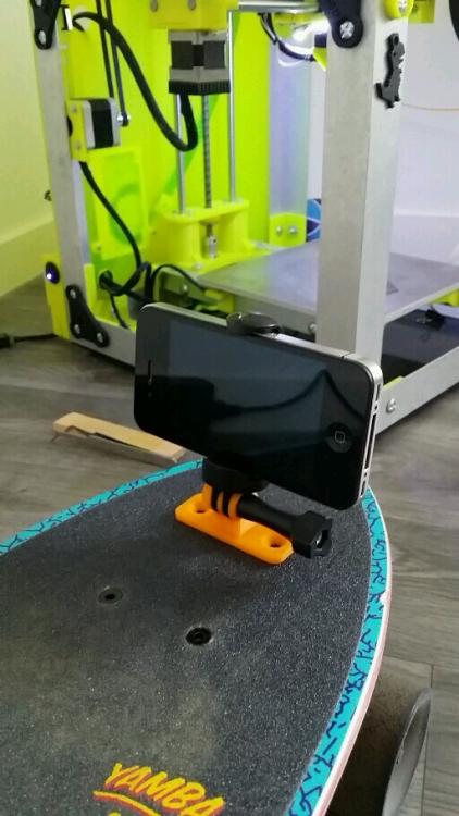

Halodelta77 Posté(e) Février 17, 2017 Partager Posté(e) Février 17, 2017 (modifié) Hello, on continue dans la série des supports et fixations GoPro / Smartphone avec cet adaptateur pour les fans de skateboard !! Ps: je ne laisserais pas un iphone 4 hein ! (ca casse) Imprimé à 205° avec 100% infill pour une solidité à toute épreuve ! Et en seulement 30 min ! Modifié (le) Février 17, 2017 par Halodelta77 3 Lien vers le commentaire Partager sur d’autres sites More sharing options...

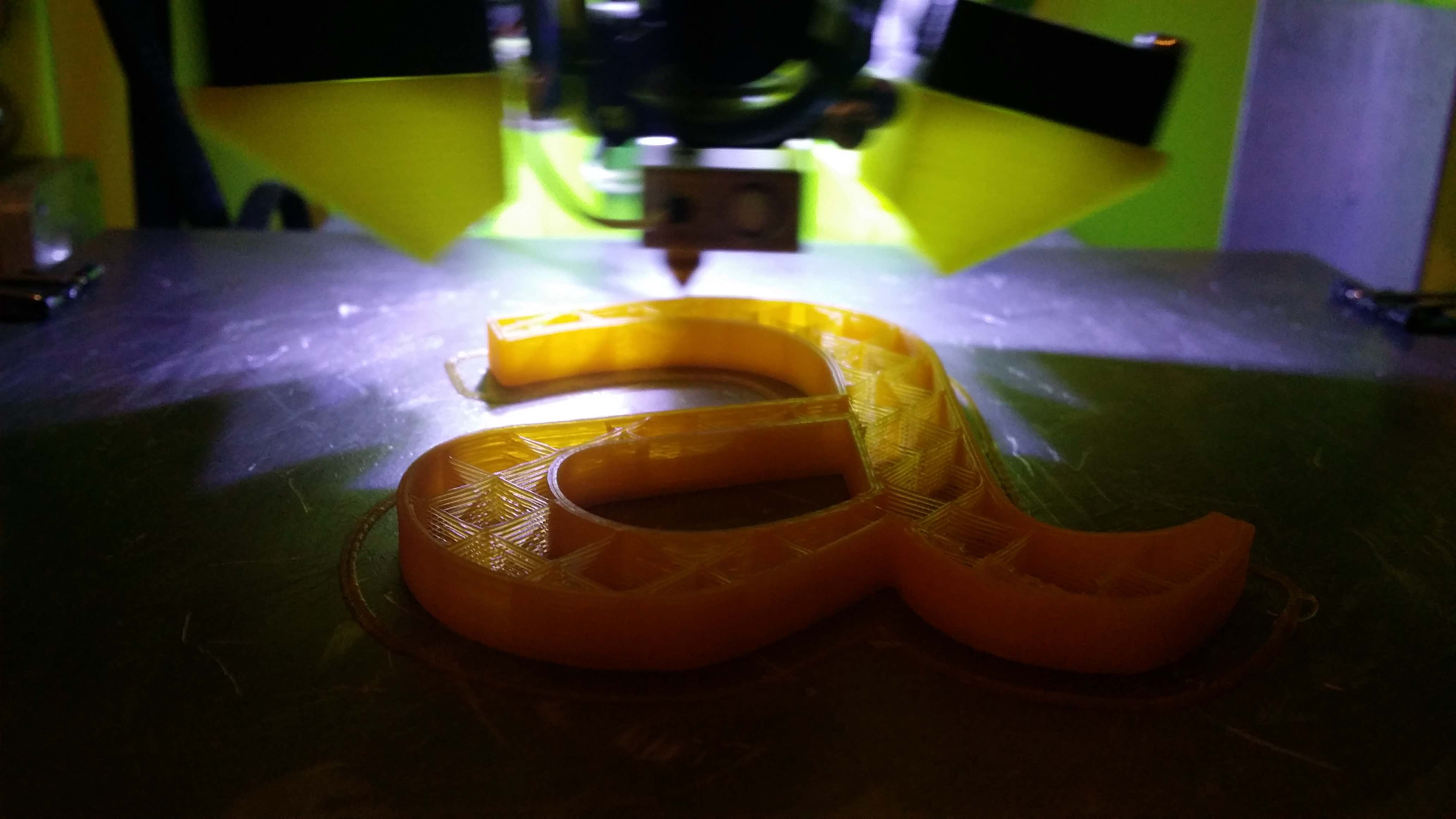

Halodelta77 Posté(e) Février 19, 2017 Partager Posté(e) Février 19, 2017 Bonsoir, à la demande d'un amis, voici une impression simple mais qui peut être sympa pour décorer sa maison selon la couleur imprimé à 205°, 15% infill (PLA), 200 microns et réaliser avec le customiser de thingiverse Les lettres font entre 10 et 15 cm de hauteur. 5 Lien vers le commentaire Partager sur d’autres sites More sharing options...
klem1 Posté(e) Février 20, 2017 Partager Posté(e) Février 20, 2017 Le 19/02/2017 at 22:26, Halodelta77 a dit : Bonsoir, à la demande d'un amis, voici une impression simple mais qui peut être sympa pour décorer sa maison selon la couleur imprimé à 205°, 15% infill (PLA), 200 microns et réaliser avec le customiser de thingiverse Les lettres font entre 10 et 15 cm de hauteur. Cool, ta le lien thingiverse pour que j'y jette un coup d'œil ? 1 Lien vers le commentaire Partager sur d’autres sites More sharing options...

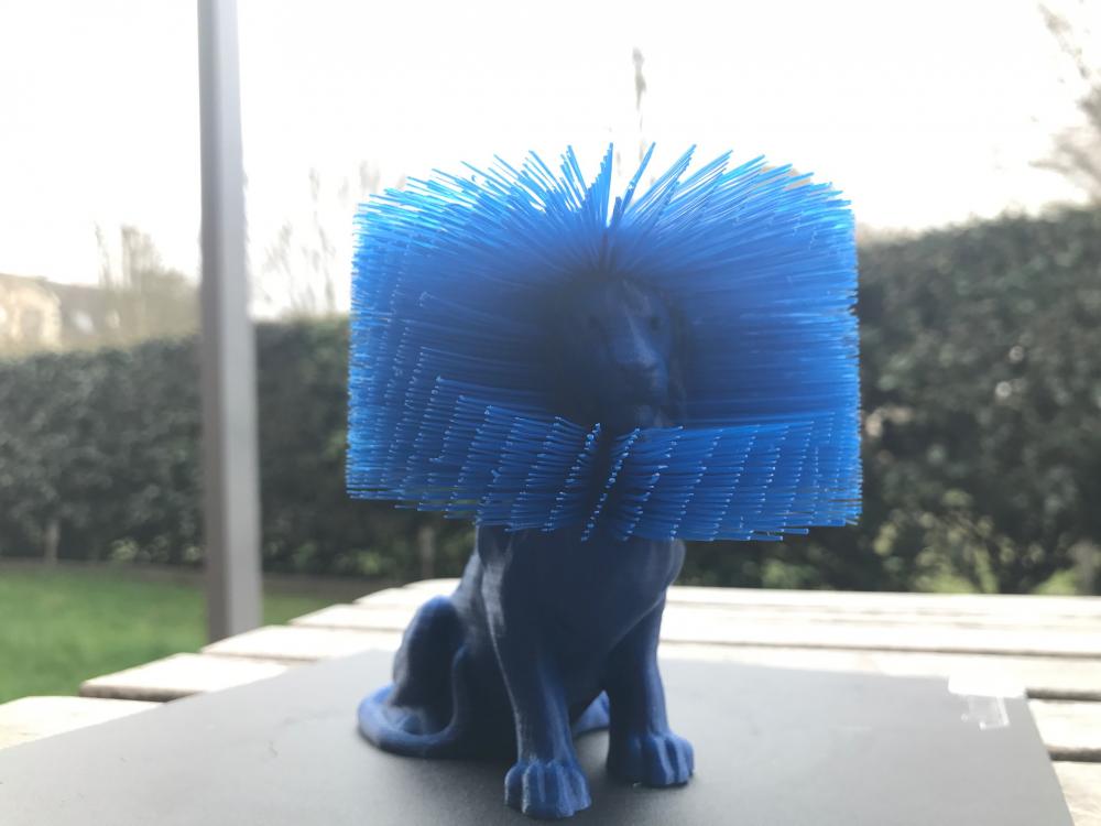

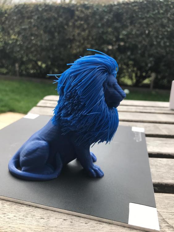

dusters Posté(e) Mars 19, 2017 Partager Posté(e) Mars 19, 2017 Pour le fun et pour savoir si c'est aussi simple que sur les vidéos : Source : http://www.thingiverse.com/thing:2007221 Filament PLA : PolyPlus True Blue Couche : 0.16 mm Vitesse : 80% Débit : 100% Température : 190°C/50°C Temps : 10h Vivement que mes nouveaux roulement arrive... Les paliers cuivre saccage toutes mes impressions 5 Lien vers le commentaire Partager sur d’autres sites More sharing options...
Motard Geek Posté(e) Mars 19, 2017 Partager Posté(e) Mars 19, 2017 La classe ! Je me demande ce que donnerait la crinière en TPU ? 2 Lien vers le commentaire Partager sur d’autres sites More sharing options...
dusters Posté(e) Mars 19, 2017 Partager Posté(e) Mars 19, 2017 il y a 8 minutes, Motard Geek a dit : Je me demande ce que donnerait la crinière en TPU ? Je peux essayer avec du FilaFlex, mais je pense que le retrait du mur va être galère Lien vers le commentaire Partager sur d’autres sites More sharing options...

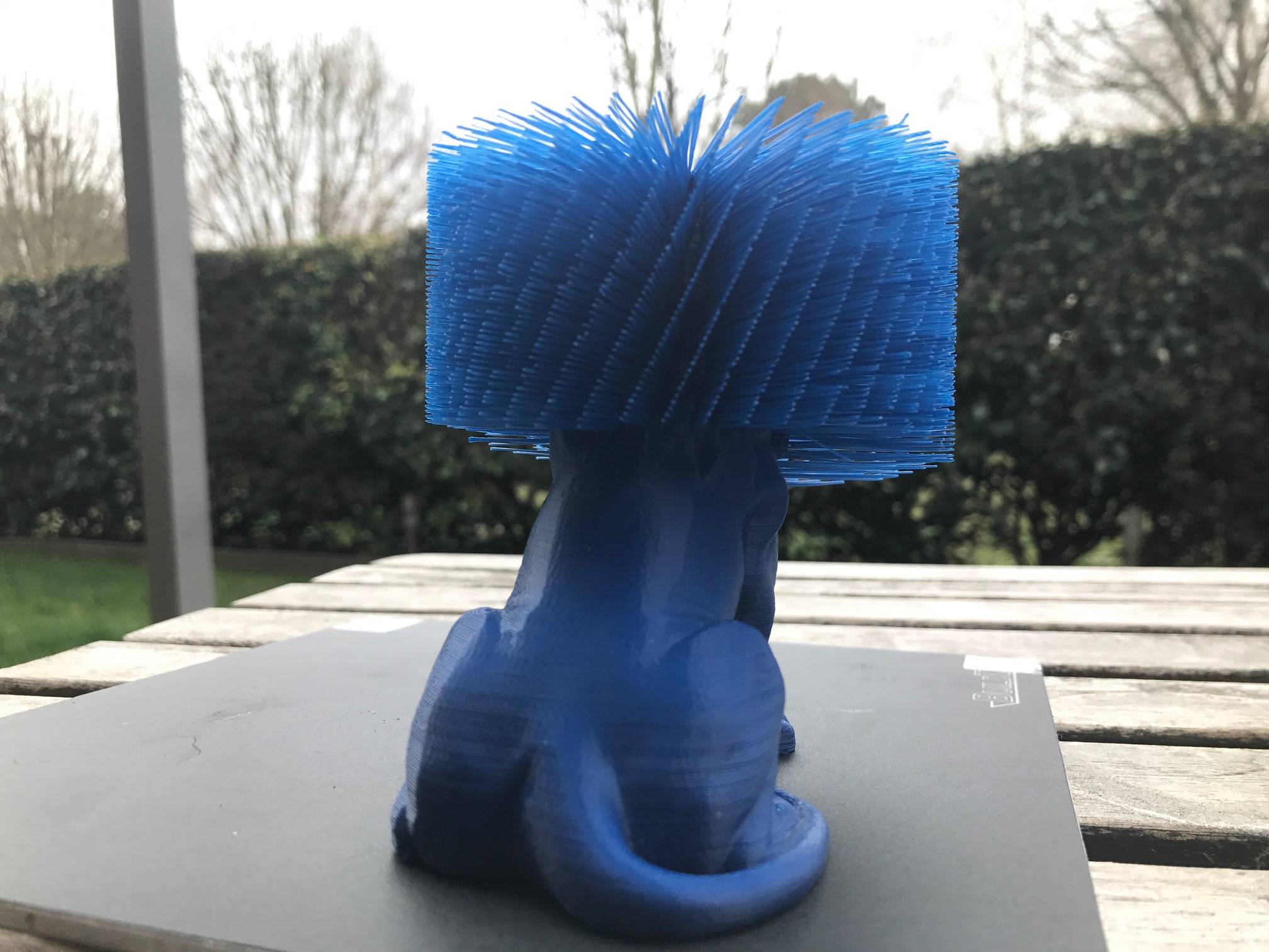

biostrike Posté(e) Mars 19, 2017 Auteur Partager Posté(e) Mars 19, 2017 Il y a 8 heures, dusters a dit : Pour le fun et pour savoir si c'est aussi simple que sur les vidéos : Source : http://www.thingiverse.com/thing:2007221 Filament PLA : PolyPlus True Blue Couche : 0.16 mm Vitesse : 80% Débit : 100% Température : 190°C/50°C Temps : 10h Vivement que mes nouveaux roulement arrive... Les paliers cuivre saccage toutes mes impressions Rhhaa j'ai trop envie d'essayer Cul de lion en cours 3 Lien vers le commentaire Partager sur d’autres sites More sharing options...
dusters Posté(e) Mars 20, 2017 Partager Posté(e) Mars 20, 2017 Il y a 14 heures, biostrike a dit : Cul de lion en cours Alors ce lion ? Lien vers le commentaire Partager sur d’autres sites More sharing options...

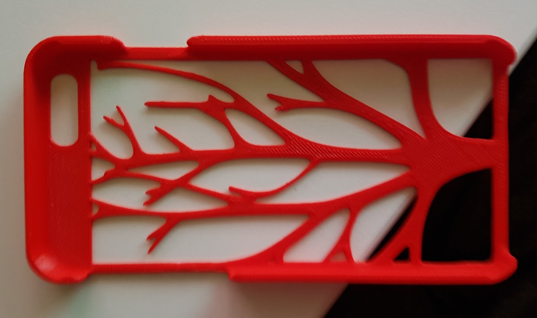

kenshimdev Posté(e) Mars 20, 2017 Partager Posté(e) Mars 20, 2017 (modifié) Voici une petite fourre pour iphone 6 que j'ai imprimé ce soir.Réglages : Remplissage : 17%Température : 210°C / 50°CCouche : 0.16Filament : PLA ProFillTemps : ~1h-1h10 Modifié (le) Mars 20, 2017 par kenshimdev 2 Lien vers le commentaire Partager sur d’autres sites More sharing options...
biostrike Posté(e) Mars 20, 2017 Auteur Partager Posté(e) Mars 20, 2017 il y a 8 minutes, kenshimdev a dit : Voici une petite fourre pour iphone 6 que j'ai imprimé ce soir.Réglages : Remplissage : 17%Température : 210°C / 50°CCouche : 0.16Filament : PLA ProFill C'est super propre ! bravo 1 Lien vers le commentaire Partager sur d’autres sites More sharing options...
biostrike Posté(e) Mars 20, 2017 Auteur Partager Posté(e) Mars 20, 2017 Il y a 14 heures, dusters a dit : Alors ce lion ? Il attend son passage chez le coiffeur... je sais pas si j'aurais le temps en semaine. Photo en N&B cars c'est un rouge "fluo", je prendrai une photo en lumière naturel ce WE. 2 Lien vers le commentaire Partager sur d’autres sites More sharing options...

krockdur Posté(e) Mars 21, 2017 Partager Posté(e) Mars 21, 2017 Il y a 9 heures, kenshimdev a dit : Voici une petite fourre pour iphone 6 que j'ai imprimé ce soir.Réglages : Remplissage : 17%Température : 210°C / 50°CCouche : 0.16Filament : PLA ProFillTemps : ~1h-1h10 Très chouette. Les pièces peu haute et ayant une grande surface de contact se détachent bien du lockbuild ? 1 Lien vers le commentaire Partager sur d’autres sites More sharing options...
kenshimdev Posté(e) Mars 21, 2017 Partager Posté(e) Mars 21, 2017 (modifié) Merci Bien évidemment, c'est un peu plus difficile à décoller qu'une grosse pièce, mais avec une spatule il n'y a aucun problème ! Modifié (le) Mars 21, 2017 par kenshimdev Lien vers le commentaire Partager sur d’autres sites More sharing options...
krockdur Posté(e) Mars 21, 2017 Partager Posté(e) Mars 21, 2017 Merci je pense que je vais en prendre un pour essayer. La colle fonctionne bien pour moi sauf dans un cas : si des là première couche je dois extruder des petit diamètres, dans ce cas ça n'accroche pas, ça glisse... Lien vers le commentaire Partager sur d’autres sites More sharing options...
dusters Posté(e) Mars 21, 2017 Partager Posté(e) Mars 21, 2017 il y a 2 minutes, krockdur a dit : si des là première couche je dois extruder des petit diamètres, dans ce cas ça n'accroche pas, ça glisse... Il faut que tu réduise la vitesse de la première couche. Lien vers le commentaire Partager sur d’autres sites More sharing options...
