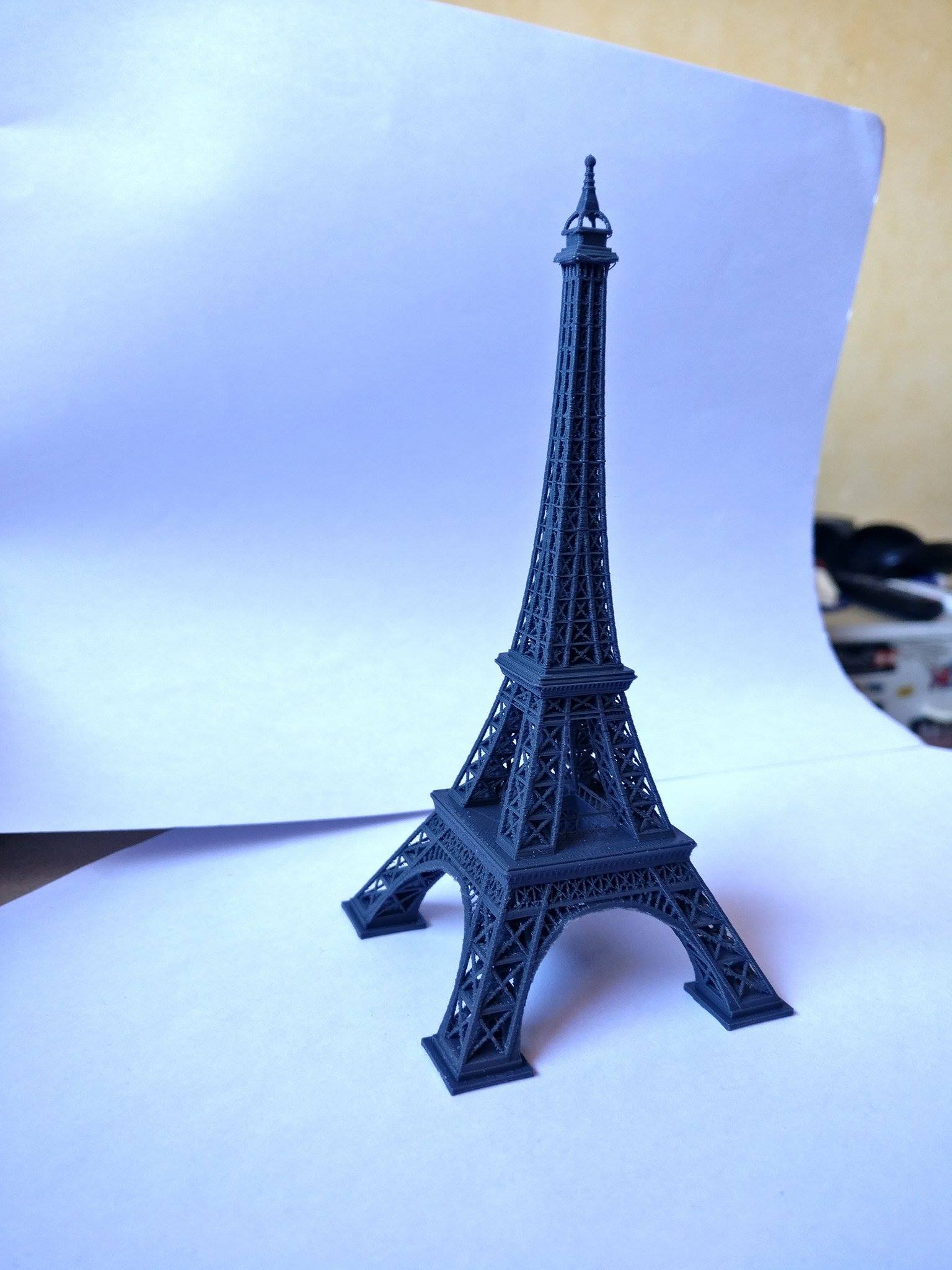

klem1 Posté(e) Janvier 22, 2017 Posté(e) Janvier 22, 2017 Voici ma 1ère longue impressions environs 22-23h de print Buse 0.2 couches 0.150 vitesse 30-50 Bon elle est pas mal, mais vu le nombre de détail j'en ferais pas d'autre ^^ Ps: un des pied c'est cassé alors que j'avais enlevé l'ensemble tour + raft -.-' fin bref une petit peu de colle on y verra que du feu ^^ . 4

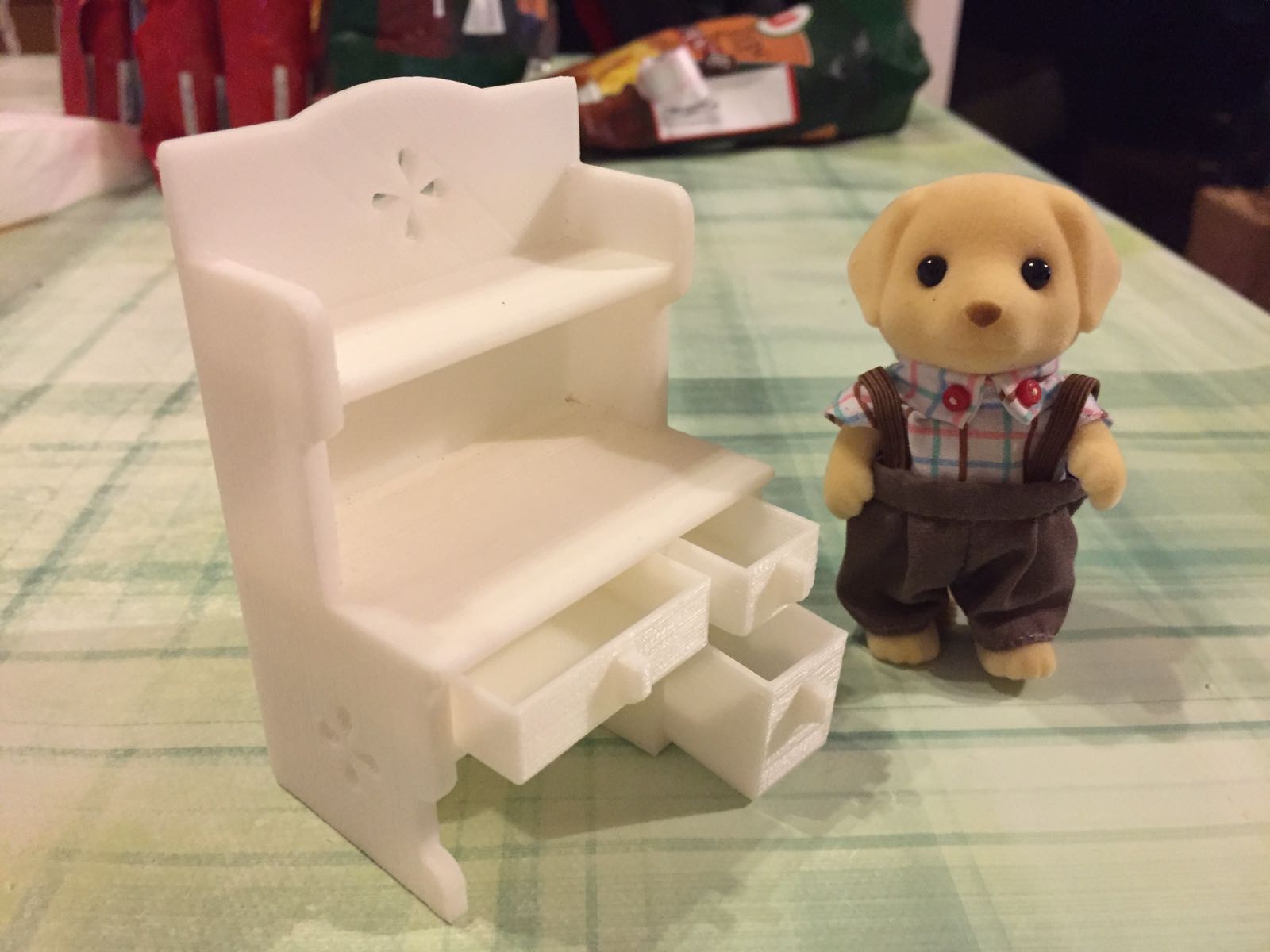

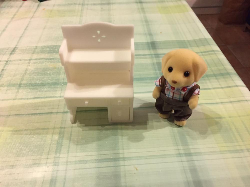

krockdur Posté(e) Janvier 22, 2017 Posté(e) Janvier 22, 2017 Très chouette cette Tour Eiffel. 23h de print !!!! Mon impression semble ridicule à côté, mais voici (manque plus qu'un peu de ponçage et de la peinture). Un meuble Sylvania pour ma fille : 8
biostrike Posté(e) Janvier 22, 2017 Auteur Posté(e) Janvier 22, 2017 (modifié) Très mignon ce petit meuble Modifié (le) Janvier 22, 2017 par biostrike 1
Phoenix Posté(e) Janvier 23, 2017 Posté(e) Janvier 23, 2017 Il n'y a pas d'impression ridicule, surtout si c'est pour le bonheur d'un enfant ! 4

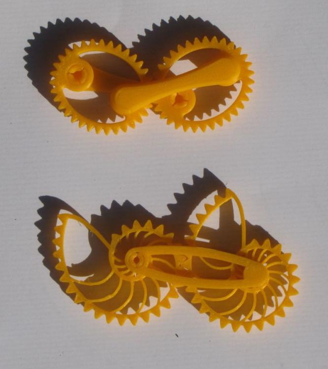

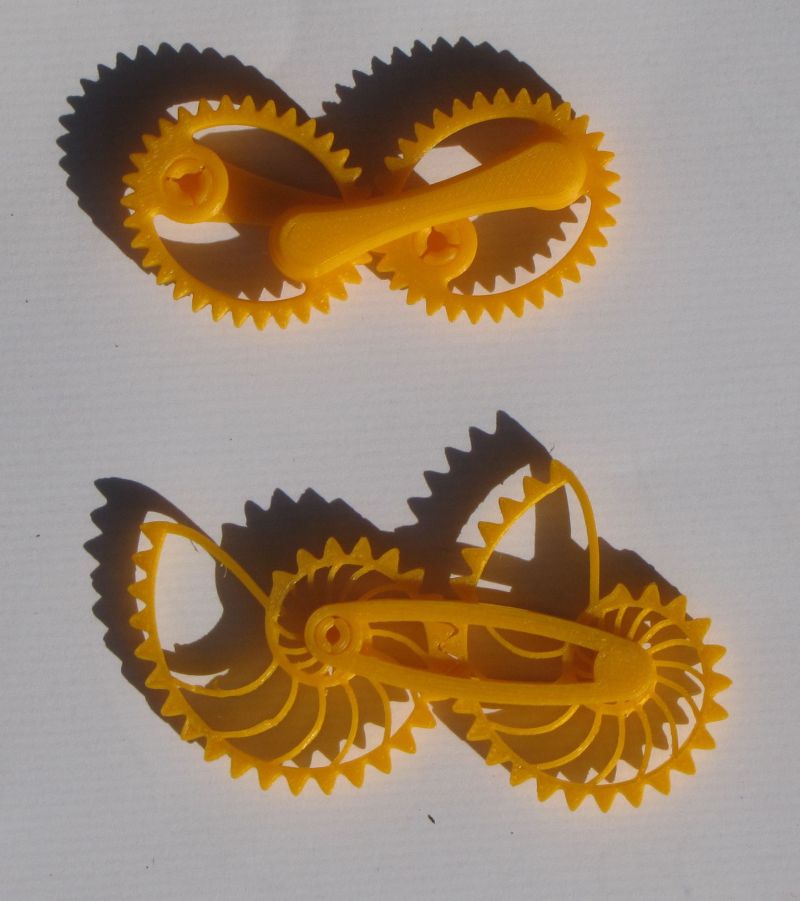

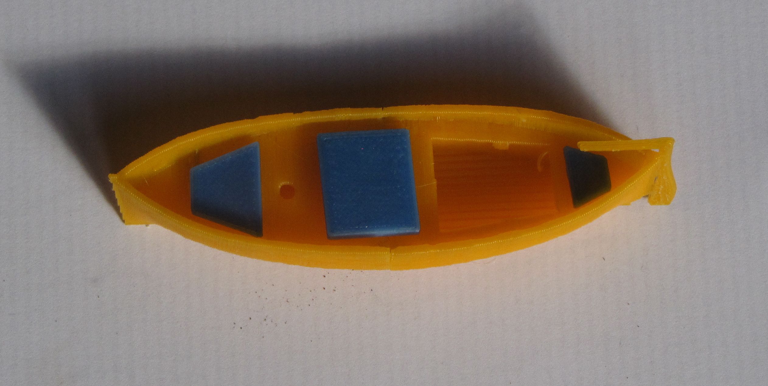

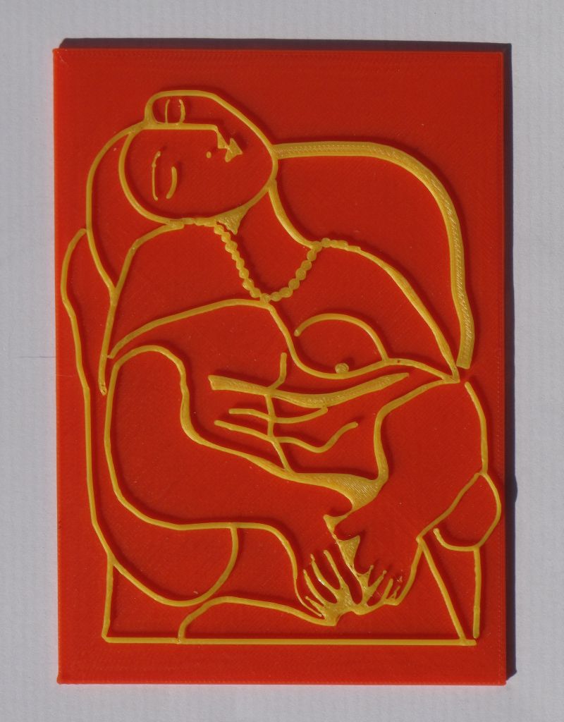

Phoenix Posté(e) Janvier 26, 2017 Posté(e) Janvier 26, 2017 Quelques impressions : Matière: PLA Grossiste 3DTempérature: 200°CCouches: 0.32 mmDébit : 95% Vitesse: normale Sources : Le rêve de Picasso : Thingiverse ICI Engrenage elliptique : Thingiverse ICI Engrenage Nautile : Thingiverse ICI Barquette marseillaise (ou pointu) modifiée par moi même (pont et capots moteur, avant et arrière) à partir du canot de sauvetage du Titanic Thingiverese ICI 3

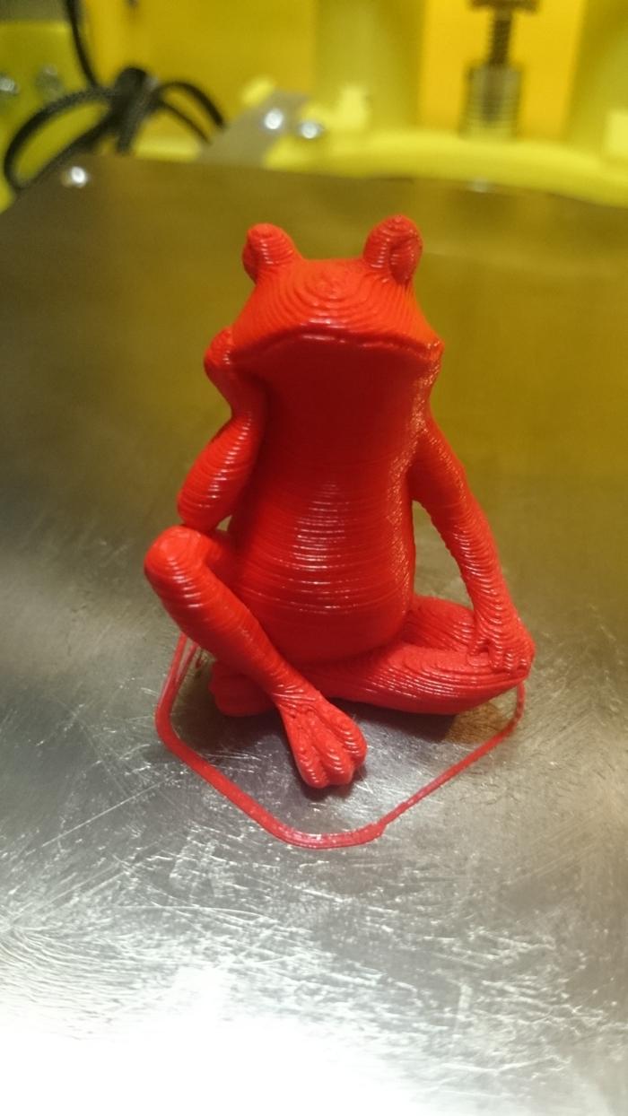

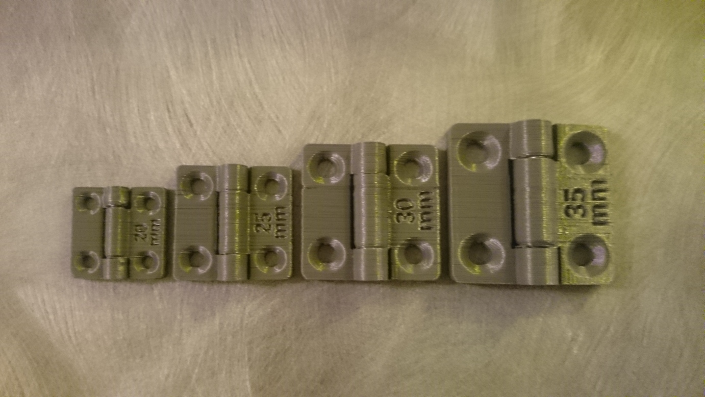

pa39 Posté(e) Février 8, 2017 Posté(e) Février 8, 2017 Les petites équerres "home made" que j'ai utilisé pour fermer les cotés de mon imprimante: La particularité de ces équerres est qu'elles s'impriment en position verticale, et sont fonctionnelles directement après impression, aucun montage à faire. J'ai repris l'idée d'une équerre existante sur Thingiverse. J'ai fait 4 versions différentes: Et pour le fun, un "bored frog" vite fait 6
Yannoutux Posté(e) Février 9, 2017 Posté(e) Février 9, 2017 Je les trouve sympa mais je pensais aussi plus à me réadapter des charnières de ce style http://www.thingiverse.com/thing:1697406 à mettre sur le dessus avec le système de maintien en position ouverte.... Après je ne sais pas si c'est risqué ou pas

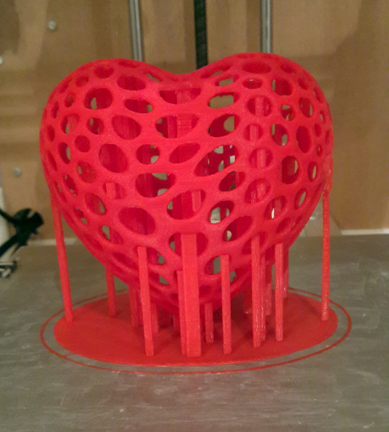

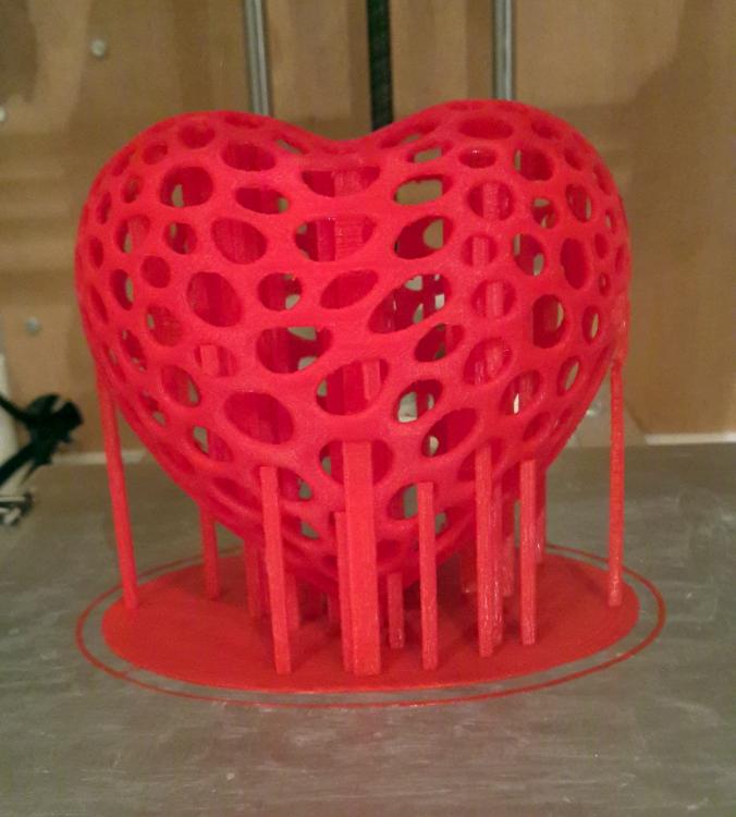

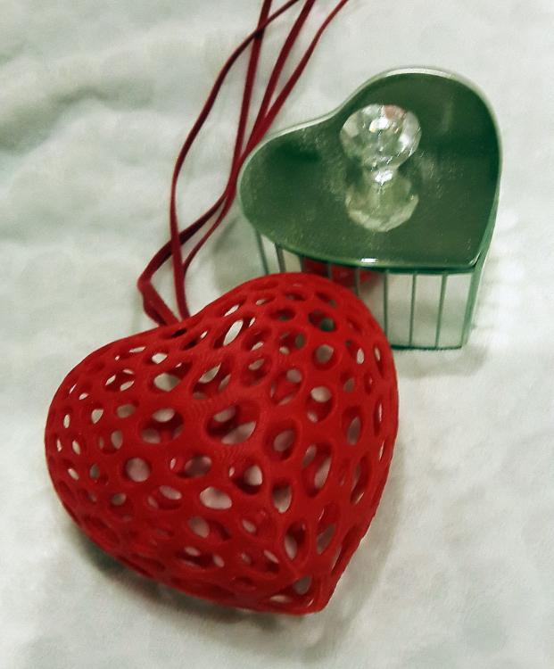

biostrike Posté(e) Février 9, 2017 Auteur Posté(e) Février 9, 2017 Impression avec simplify3D. Température 197° - 200 microns - env. 8 heures. Raft simple + supports 70°. Résultat impeccable. Points de WAF : 1000. 8
slayer-fr Posté(e) Février 10, 2017 Posté(e) Février 10, 2017 très jolie impression , c'est très propre madame va être contente ;-) 1

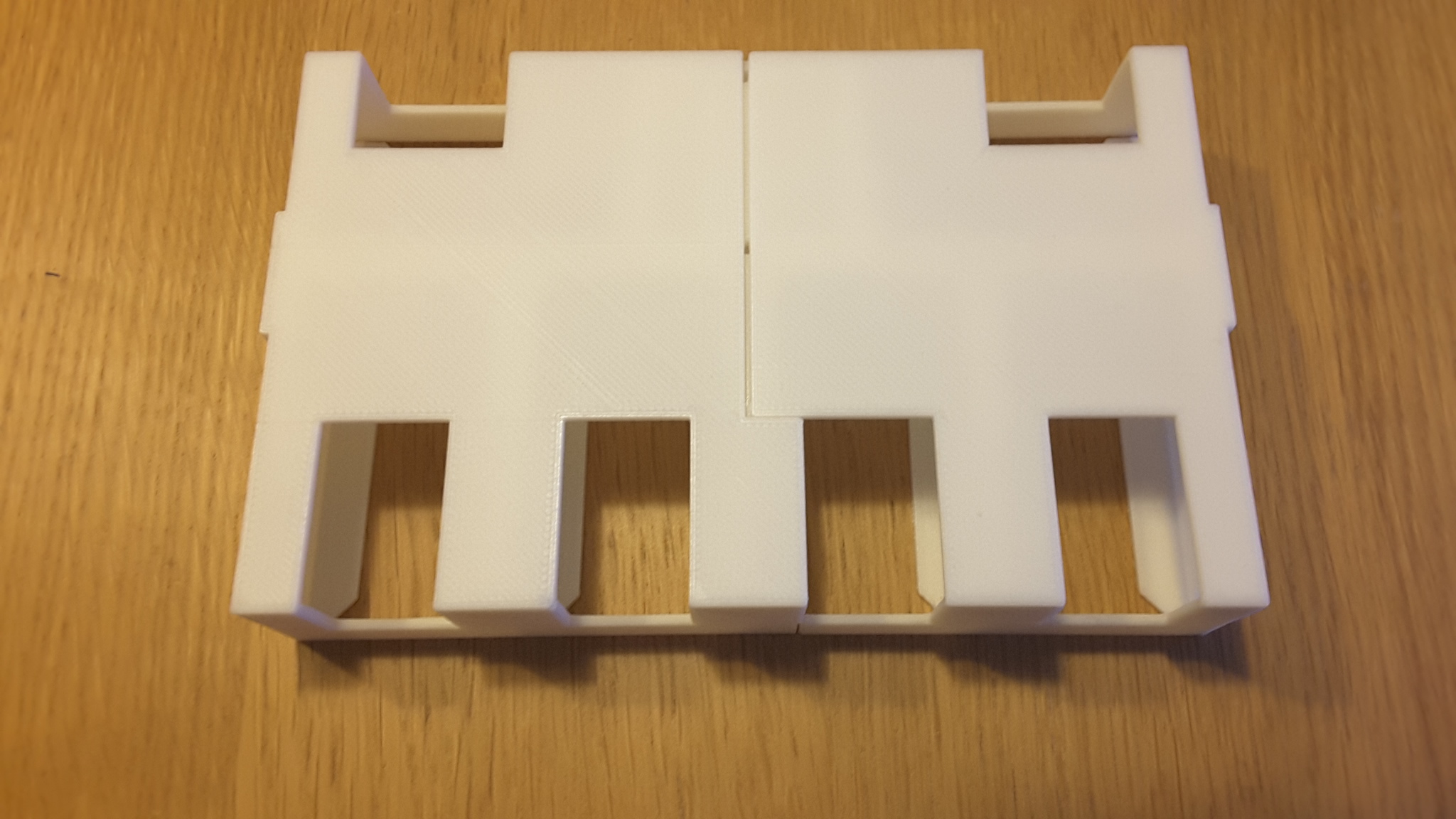

Myjaux Posté(e) Février 10, 2017 Posté(e) Février 10, 2017 (modifié) Impression large 19,5 par 12 par 3,5 Le tout en 3 pièces avec support. Aucun warping avec bluetape Modifié (le) Février 10, 2017 par Myjaux 2
Phoenix Posté(e) Février 10, 2017 Posté(e) Février 10, 2017 il y a une heure, Myjaux a dit : Impression large 19,5 par 12 par 3,5 Le tout en 3 pièces avec support. Aucun warping avec bluetape Et ça représente quoi ? 1
Myjaux Posté(e) Février 11, 2017 Posté(e) Février 11, 2017 Bonjour il s'agit d'une boite de rangement pour carte a jouer pour les demeures de l'épouvante plus exactement. 1

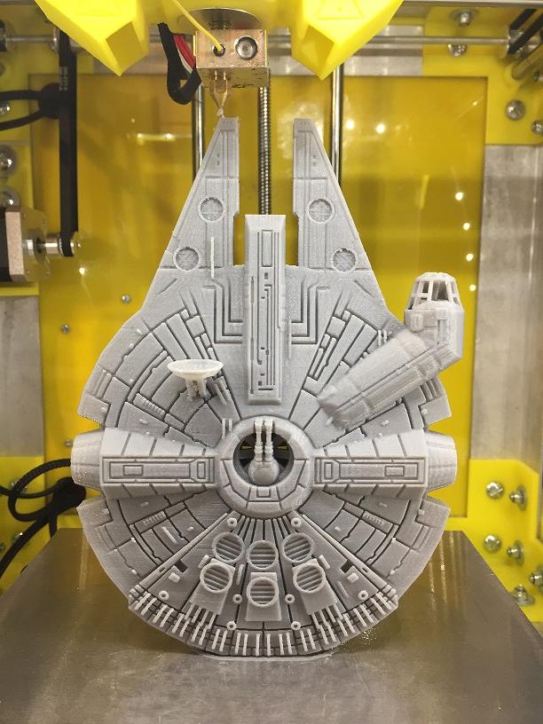

edalin Posté(e) Février 12, 2017 Posté(e) Février 12, 2017 Coque smartphone pour ma fille : Source : http://www.thingiverse.com/thing:628873 Filament PLA : Rouge real filament Couche : 0.24 mm Vitesse : 100% Débit : 100% Température : 190°C/50°C Faucon Millénium pour mon fils : Source :http://www.thingiverse.com/thing:919475 Filament PLA : Gris Grossiste 3D Couche : 0.24 mm Vitesse : 90% Débit : 100% Température : 200°C/50°C 8h d'impression, hauteur de pièce 173 mm, il ne reste que 2, 3 millimètres sur la fin. 5

Motard Geek Posté(e) Février 12, 2017 Posté(e) Février 12, 2017 Le 09/02/2017 at 23:48, biostrike a dit : Impression avec simplify3D. Température 197° - 200 microns - env. 8 heures. Raft simple + supports 70°. Résultat impeccable. Points de WAF : 1000. Magnifique ! Pas trop chiant à retirer les supports à l'intérieur ? Dommage que j'ai pas encore ma SmartCub3D, j'aurais pu faire un beau cadeau à madame pour le 14
biostrike Posté(e) Février 12, 2017 Auteur Posté(e) Février 12, 2017 Il y a 5 heures, MatC a dit : Magnifique ! Pas trop chiant à retirer les supports à l'intérieur ? Dommage que j'ai pas encore ma SmartCub3D, j'aurais pu faire un beau cadeau à madame pour le 14 Non, en 15 minutes c'est enlevé. Les supports de Simplify3D sont vraiment très pratique. http://www.thingiverse.com/thing:246864/#files C'est le type A que j'ai fait (les trous sont plus gros, préférable pour enlever les supports intérieurs).

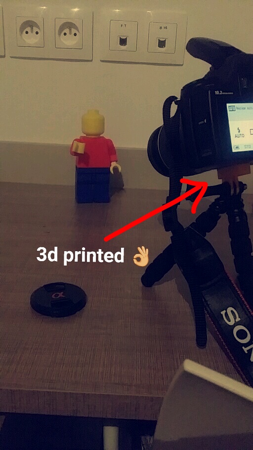

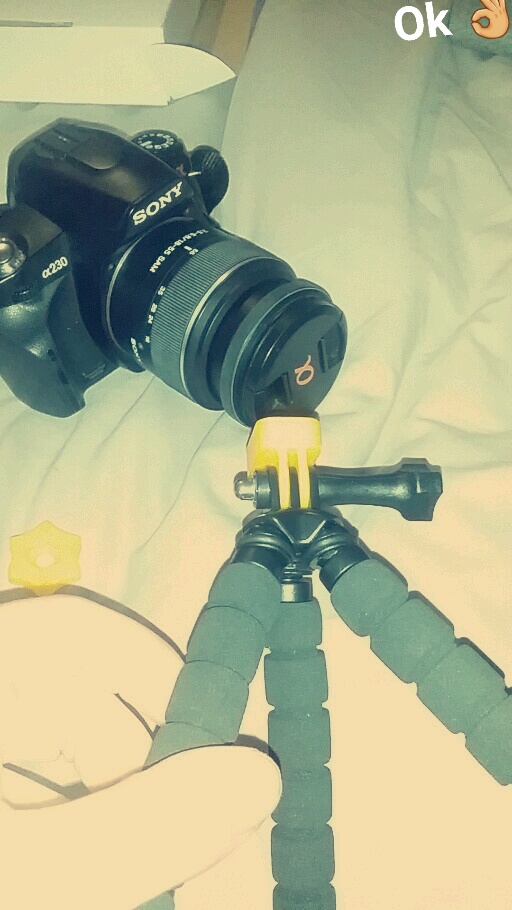

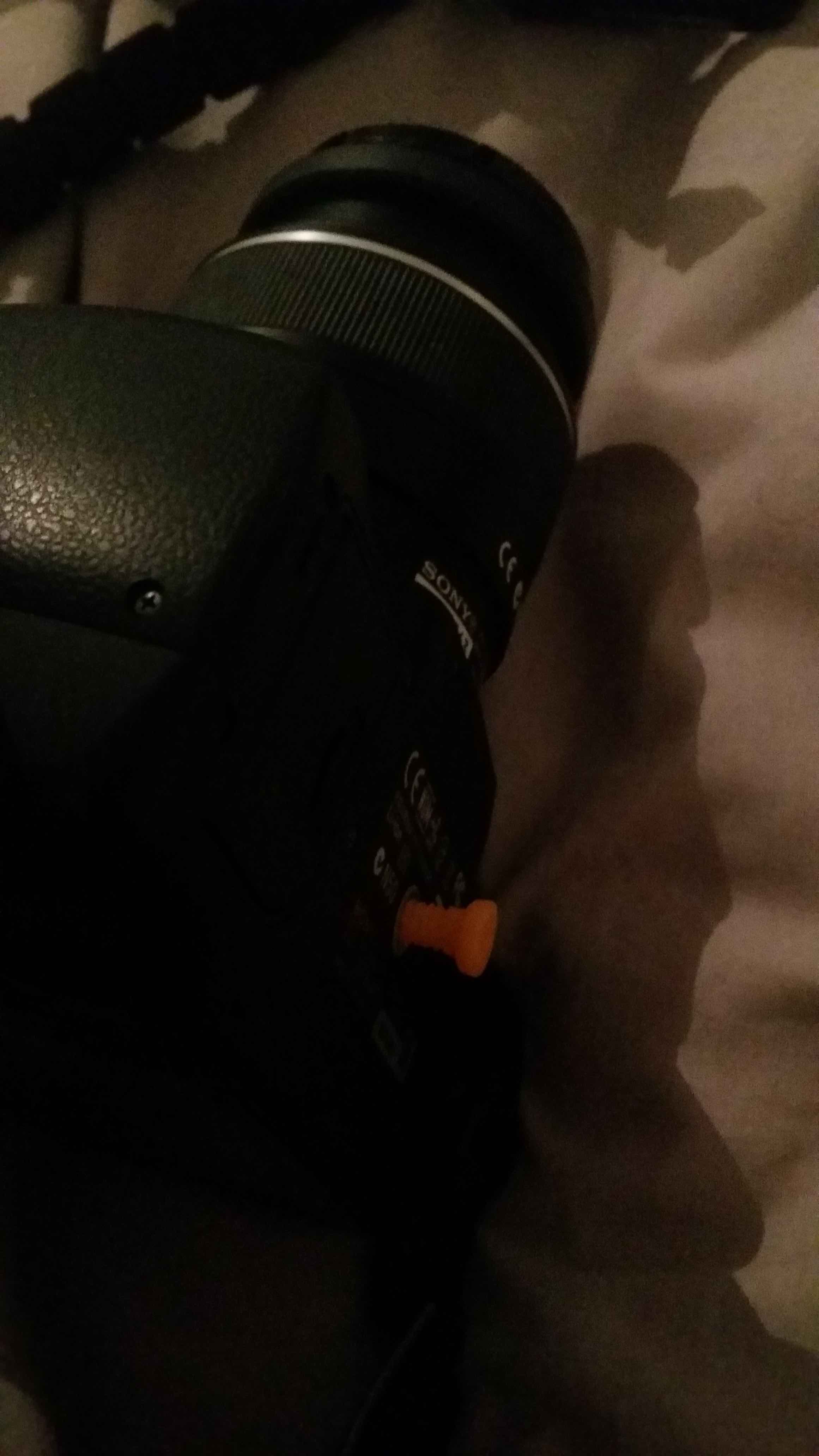

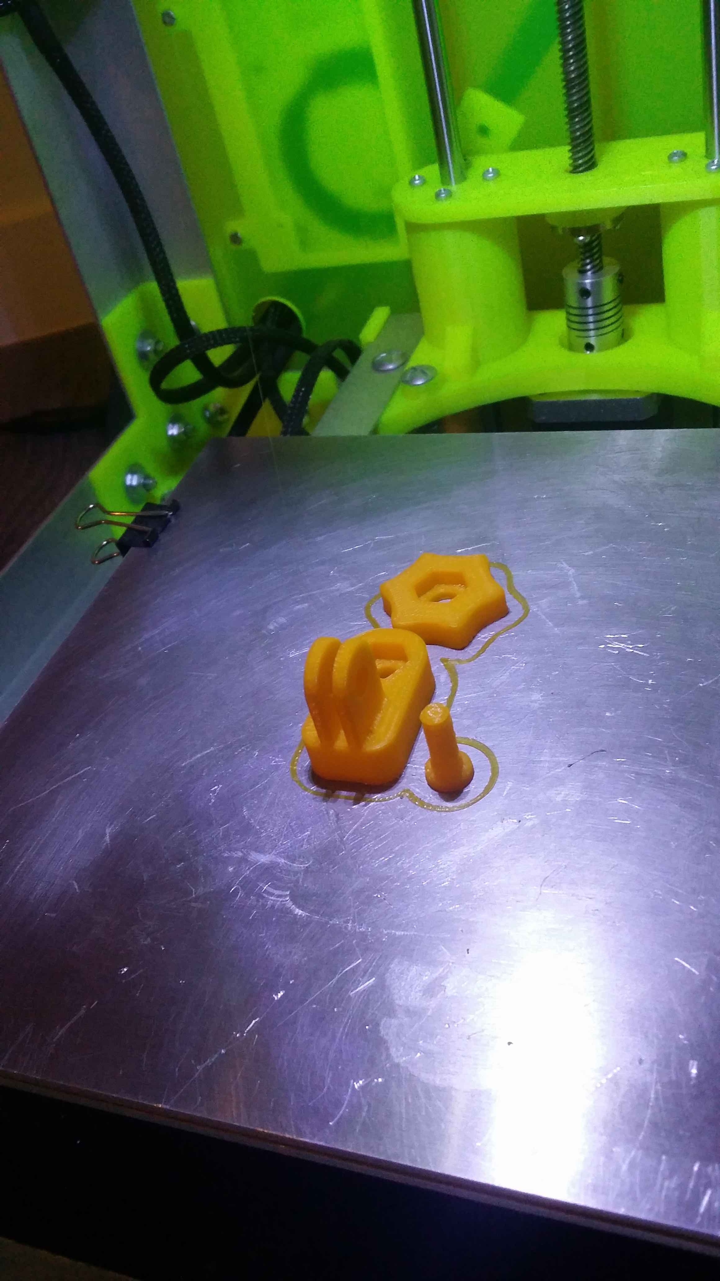

Halodelta77 Posté(e) Février 15, 2017 Posté(e) Février 15, 2017 Bonjour tout le monde Après un petit moment d'absence me revoilà pour vous présenter un support trépied pour reflex (appareil photo) sur une base de fixation go pro Encore une utilisation pratique de l'impression 3D ! Je venais de me commander un mini trépied et je me suis dis ok je peux mettre mon telephone dessus cool ! Mais pas mon reflex, il va encore falloir que j'achète un adaptateur et non ! voici le résultat La visse rentre très bien dans l'appareil photo mais attention (à imprimer plus chaud et avec un infill important pour garantir un minimum de solidité) 2
