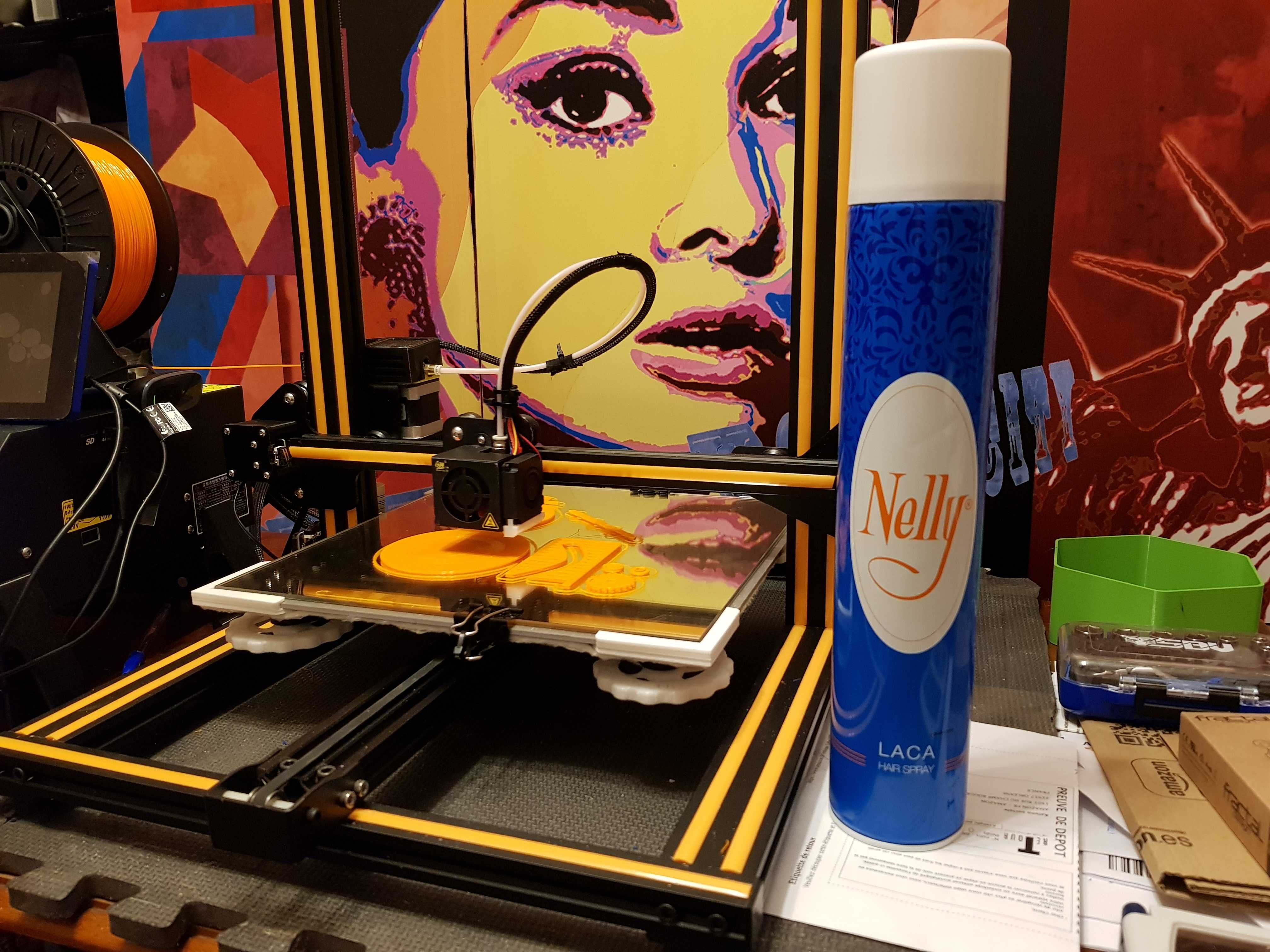

Moi je suis sur plaque de verre et la fameuse bombe de laque Nelly.
Ça marche vraiment bien, mais je galère des fois pour décoller les pièces.

Salut,
Pour la laque, j'en mets très peu, deux, trois mini pulvérisations.
Vu que tu es près de la frontière Espagnole, la prochaine fois que tu vas te faire une paella, passe chez le parfumeur et prends-toi une ou deux bombes de laque Nelly.
C'est la même composition que la 3Dlaque mais avec le parfum en plus.

Il y a 5 heures, kristof94 a dit :
Salut,
Bonjour Kristof !
Je ne sais plus ! dans un autre post un collègue en met tellement  jusqu'à ce que le verre brille !!
C'est pour ça que je demandais ! alors toi, c'est "pas beaucoup " ?

Le soucis, plus tu en mets, plus ça colle.
J'ai même réussi à casser des pièces, car impossible de les décoller.
Après, il y a aussi le type de laque utilisée...

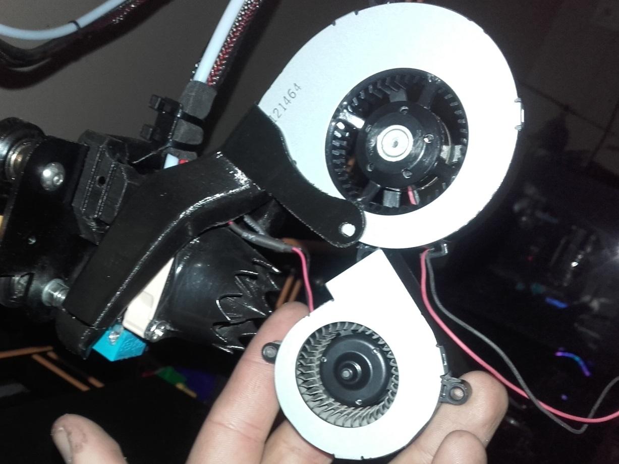

 c'est vrais,  donc en fait j'ai un ventilo  en 50x20mm, j'ai trouvé un  69x20 [emoji8]  bah oui
Au niveau du bruit ça donne quoi ?
même si il tiens bien emboité  sur l'ancien fang j'attends  d'imprimer le nouveau avec la fixation dans l'axe :$
le but est d'avoir justement plus de pression  et une vitesse de rotation plus faible donc moins de bruit

Bonsoir/jour à tous !
Désolé pour ma question Nicolas ! mais y'a un truc que je ne comprend pas,
J'ai lu plein de fois, quand des impressions " rataient " on demandais au collègue
si sa pièce était bien ventilée de partout et de tous les cotés !! et là je voit que chez toi,
il y a une ventilation que d'un coté ? ça ne te pose pas de problème ? je parle bien sur avec du PLA !
moi, je me fait ... à essayer de ventiler de partout ! est-ce donc moins nécessaire ?
Merci à tous,
Hervé

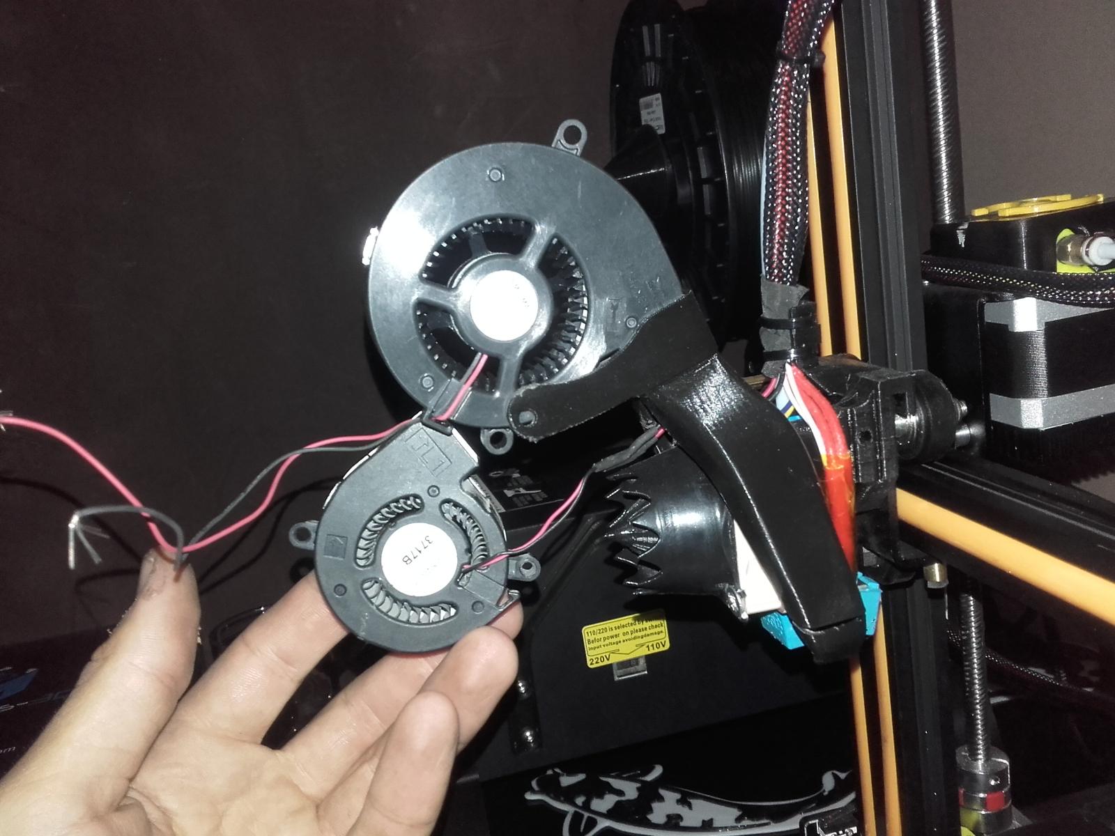

l'anneau qui souffle à 360°  est une mauvaise idée,    tous les flux d'air se contrent  et une personne sur youtube a testé  un peu tout et il s'est avéré que le fang était la meilleur solution
il ne souffle que  sur 2 cotés mais les flux d'air sont larges,  beaucoup plus large que ce qui sort de la buse en 0.4 !!!
en même temps que de démonter le fang vu qu'il fixe la tête d'impréssion,  j'isolerais la tete d'impression avec de la laine de céramique, car la chaussette silicone  est terriblement inefficace :/   vu que les jet d'air du fang aspirent l'air environnant il aspire donc l'air très chaud autours de la tête d'impression :/
