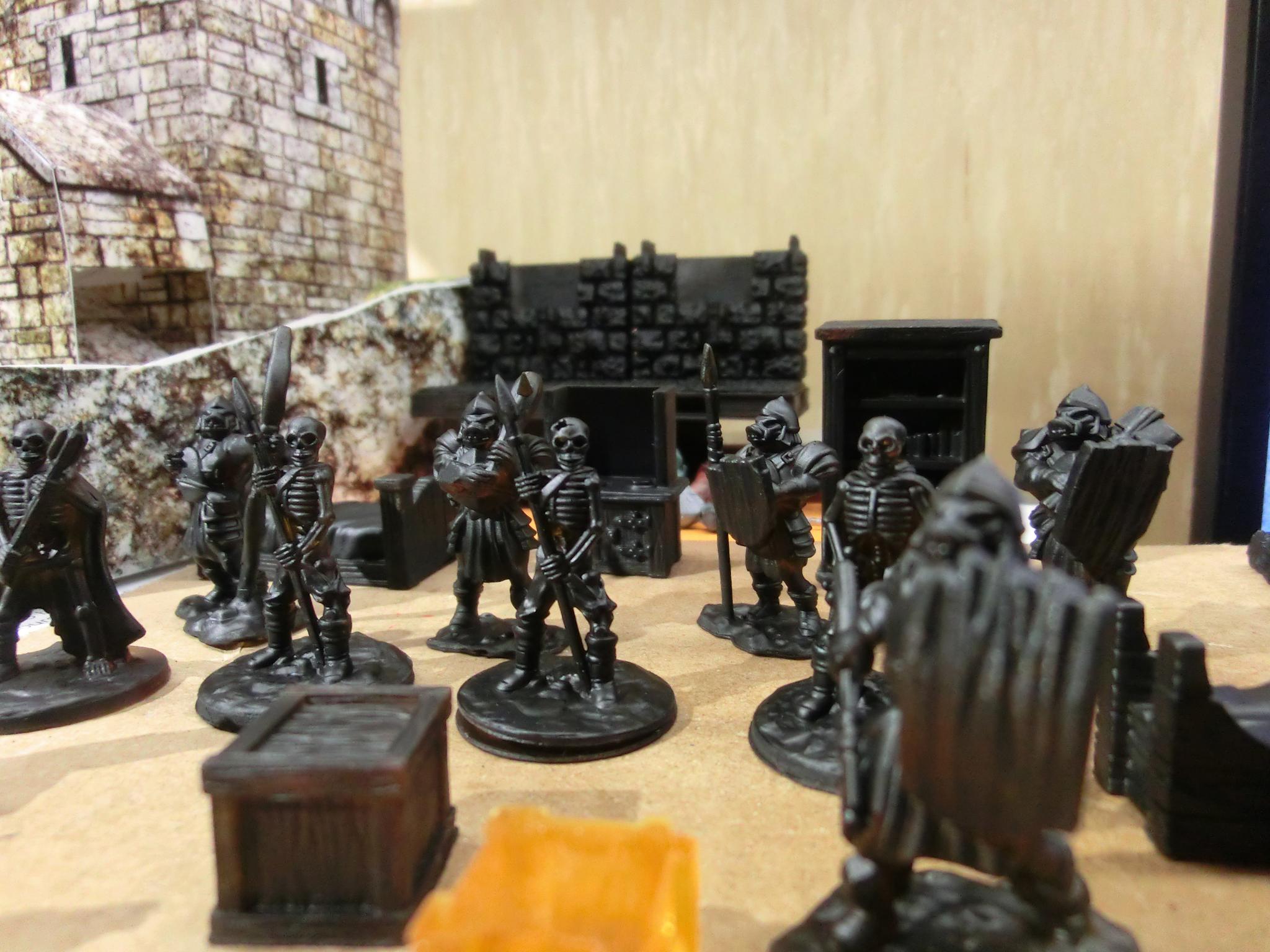

Baroudeur Posté(e) Juillet 10, 2018 Partager Posté(e) Juillet 10, 2018 Salut à tous, je reviens ici maintenant que ma Photon marche impec (carte mère déficiente, remplacée par Anycubic) Voilà quelques exemples de persos D&D avec pour l'instant uniquement la couche de primaire (résine Anycubic 0.05/8/1/60/5) 2 Lien vers le commentaire Partager sur d’autres sites More sharing options...
otsoa Posté(e) Juillet 11, 2018 Partager Posté(e) Juillet 11, 2018 Classe ! Se serrait sympa lorsque vous poster des prints que l'on ai un ordre d'idée de la taille par contre svp. Lien vers le commentaire Partager sur d’autres sites More sharing options...
Baroudeur Posté(e) Juillet 11, 2018 Partager Posté(e) Juillet 11, 2018 @otsoa Exact, les figurines font environ 4 cm de haut Lien vers le commentaire Partager sur d’autres sites More sharing options...

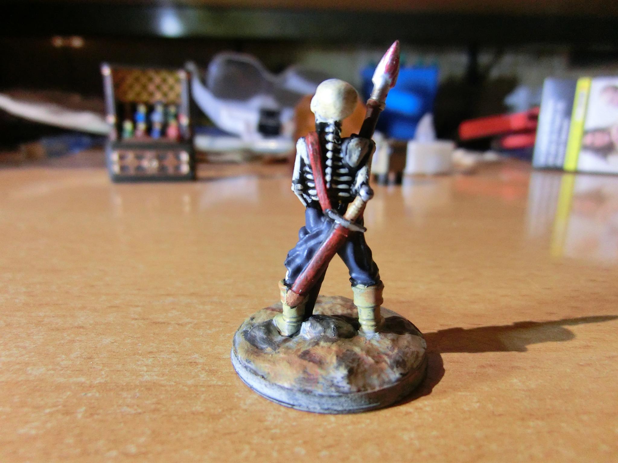

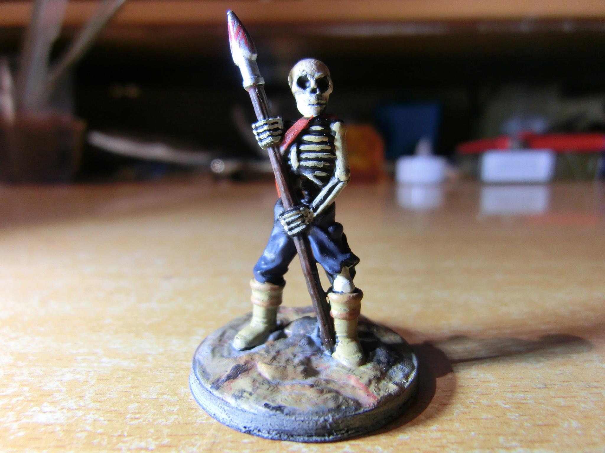

Baroudeur Posté(e) Juillet 19, 2018 Partager Posté(e) Juillet 19, 2018 (modifié) @sebastian Je n'utilise que des peinture Vallejo Air qui peuvent être appliquées au pinceau mais aussi à l'aérographe. Tous mes primaires sont faits avec l'aérographe, la couche est ainsi extrêmement fine, n'efface aucun détail de l'impression et permet de recouvrir tous les interstices de pièces complexes. Voilà ce que ça donne après peinture au pinceau fin. J'ai fait cette photo en macro pour voir les détails, on voit que le pinceau apporte plus d'épaisseur lors de l'application. Sur des sujets plus importants, la peinture à l'aérographe conserve l’extrême finesse que permet cet outil, sur ce squelette de 4 cm les détails ont du être faits au pinceau (et aux lunettes loupe). Cependant en étant précis on obtient un résultat correct. Cette figurine placée sur un terrain D&D fait vraiment bonne impression (arf !). Si certains sont intéressés, j'ai l'intention de faire un blog sur l'impression et la mise en peinture de miniatures avec explication des différentes phases de mise en peinture et présentation des outils nécessaires. Modifié (le) Juillet 19, 2018 par Baroudeur 1 Lien vers le commentaire Partager sur d’autres sites More sharing options...

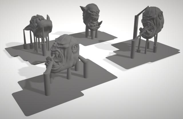

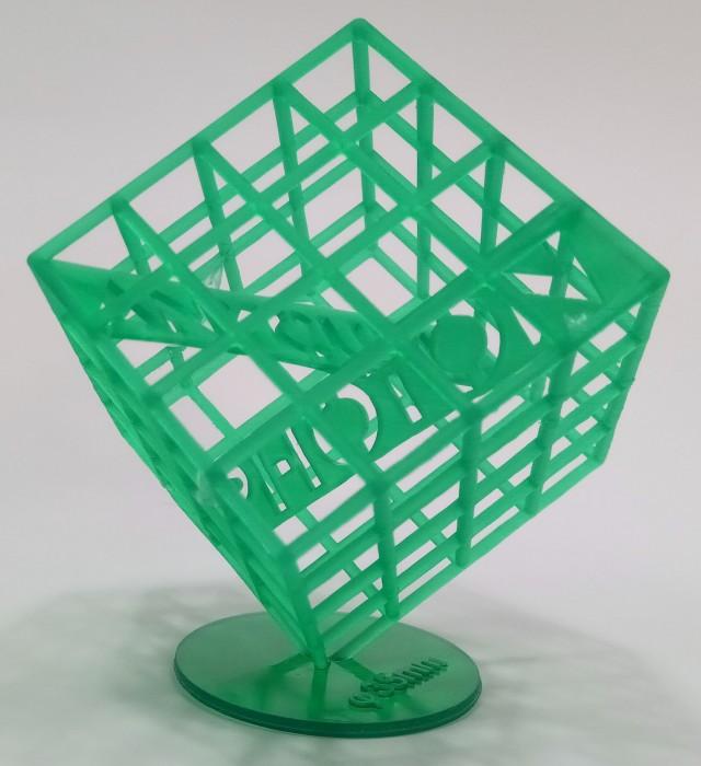

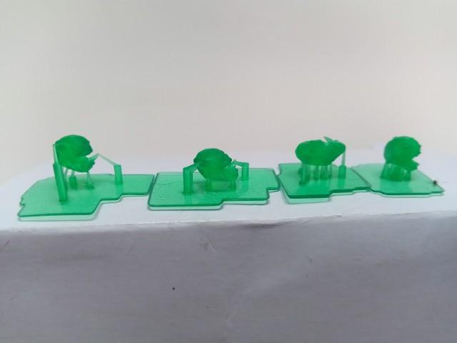

Danicnv Posté(e) Juillet 30, 2018 Partager Posté(e) Juillet 30, 2018 Bon en tant que tel. Permettez-moi de me présenter, je suis Dani, j'ai décidé d'acheter ma première imprimante 3D, la PHOTON ANYCUBIQUE. Et là j'apporte mon problème, la conception du cube qui apporte par défaut est parfaitement imprimée (excluant toute erreur possible de la machine), mais les dessins que j'insère, qu'ils soient achetés, téléchargés gratuitement ou réalisés par moi, toujours ils viennent "écrasés". Je n'ai pas encore écrit au service technique, après avoir écrit ici ce serait la prochaine étape. Je vous montre quelques images comparatives de la version numérique et de la version réelle des pièces, pour voir si quelqu'un pourrait m'aider car après plusieurs essais je ne vois pas la lumière. Lien vers le commentaire Partager sur d’autres sites More sharing options...
otsoa Posté(e) Juillet 31, 2018 Partager Posté(e) Juillet 31, 2018 Salut, Vérifie dans le slicer que tu n'a pas changé les paramètres du volume globale d'impression de la machine, ratio, taille, etc... Lien vers le commentaire Partager sur d’autres sites More sharing options...
Danicnv Posté(e) Juillet 31, 2018 Partager Posté(e) Juillet 31, 2018 Il y a 12 heures, otsoa a dit : Hola, Compruebe en la máquina de cortar que no ha cambiado la configuración del volumen de impresión, la relación, el tamaño, etc. de la máquina. Résolu, merci beaucoup, c'était tout. Les valeurs doivent être par défaut Lien vers le commentaire Partager sur d’autres sites More sharing options...

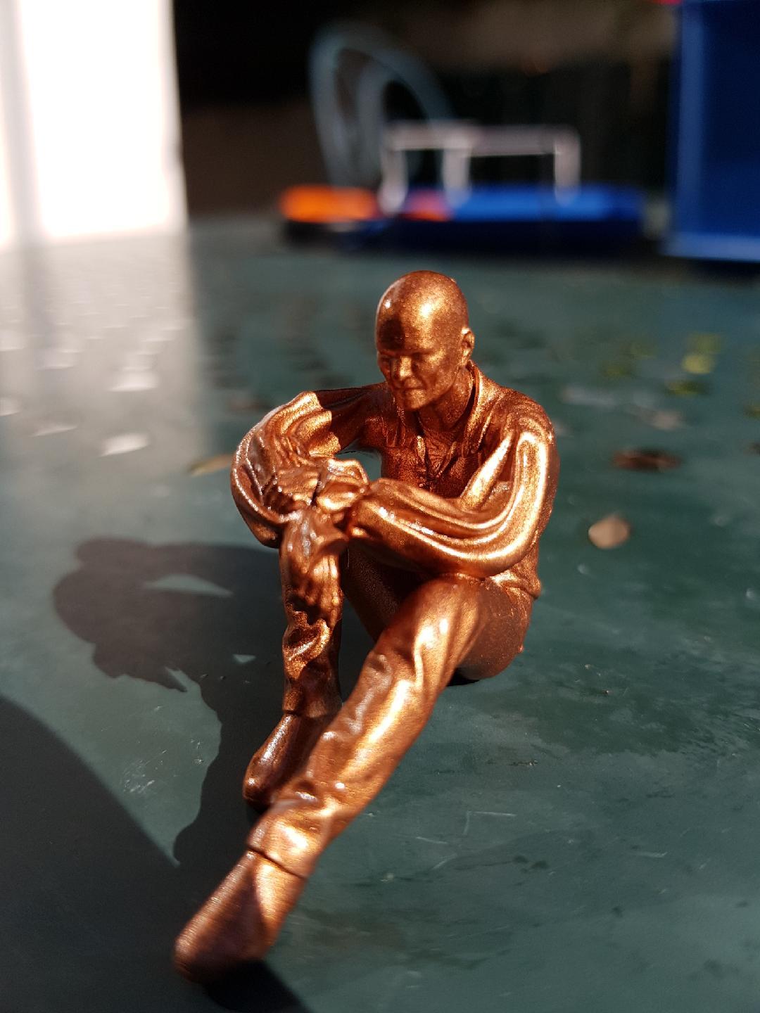

pascal91 Posté(e) Aout 1, 2018 Partager Posté(e) Aout 1, 2018 bonjour nouvel utilisateur de cette imprimante ,j'en suis ravi . il faut dire que je possédais une liquid crystal avant ( une merde sans nom ) celle ci a fonctionné du premier coup sans problème je vous montre ce que j'ai fait en une seule impression avec les réglages de base (5 parties évidées et assemblées sans avoir a y retoucher 10 cm au total) reste a poncer les marques des supports je regrette par contre que le slicer ne nous permette pas de voir les slice en temps réel lors de la pose des supports a la manière de préform 1 Lien vers le commentaire Partager sur d’autres sites More sharing options...
