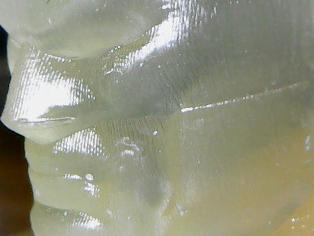

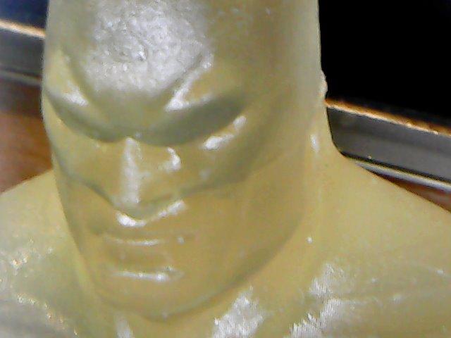

Baroudeur Posté(e) Février 6, 2018 Posté(e) Février 6, 2018 (modifié) J'ai un gros problème avec les prints, plein de zébrures horizontales partout. Je me suis rendu compte que la base du haut pouvait bouger un petit peu si on force un mouvement de rotation, la votre aussi ? Réglages PS : Je me donne 1 an pour imprimer le jeu d'échec au complet Modifié (le) Février 6, 2018 par Baroudeur
mathos Posté(e) Février 6, 2018 Posté(e) Février 6, 2018 salut baroudeur, pour les zébrures essaye de refaire une prise d'origine de l'axe z. Je te conseille aussi d'imprimer tes figurines légèrement incliné sur les axes x et y, je ne sais plus pourquoi mais le rendu est bien meilleur. et n'hésite pas a mettre beaucoup de support pour la maintenir en place. Y a t’il des personnes qui ont des problèmes avec la dernière version du slicer? la 1.3.5 Je la trouve plus longue a calculer et le rendu me parait moins "propre" que la version précédente.
otsoa Posté(e) Février 6, 2018 Posté(e) Février 6, 2018 (modifié) Non, ça ne devrais pas bouger. Resserre le plateau. Kharet > je ne sais pas si tu as trouvé du temps pour tester à nouveau l'impression du cube, mais il y'a de fortes chance que comme moi ton plateau ne soit pas calibré correctement. J'avais par defaut une bonne accroche de la feuille au plateau, du coup j'ai recalibré une première fois en le descendant encore un peu avec cette fois une grosse accroche (le plateau "viens" avec la feuille), impression ratée. Du coup je fait l'inverse, nouvelle calibration mais cette fois ci, la feuille effleure seulement le plateau. Nouvelle impression, et je n'ai quasiment aucuns layer de visible sur les face du cube. Modifié (le) Février 6, 2018 par otsoa
Ekim Posté(e) Février 6, 2018 Posté(e) Février 6, 2018 @Baroudeur ta pièce est t elle parfaitement en accroche sur tout le plateau? ton imprimante est elle exposé directement au rayon du soleil (meme si il est rare en ce moment ) ton fep est il en bon état ton imprimante est elle bien a plat et stable? (les pied sont réglables ) une fois ton z réglé ,ce qui semble etre le cas. désserré le plateau fait un home dans bac resine resserre le plateau (ca m a permis d avoir le plateau parfaitement horizontale ) test première couche a 70 si ton accroche est juste tes paramètre ont l aire correct . d ailleur c est quoi comme resine.

Baroudeur Posté(e) Février 6, 2018 Posté(e) Février 6, 2018 @Ekim Oui, j'ai tout juste pour tes conseils, sauf le home dans le bac que je vais faire. La résine c'est Wanhao transparent Si vous avez une adresse de figurines détaillées mais de petite taille pour faire les tests, je suis preneur. Anycubic m'a répondu ça : Hello friend, Because the layer patterns are distinct. So could you adjust the exposure time? If it is useless, please try again in our resin. Best regards Ils me disent d'ajuster le temps d'expo, je vais tester en le mettant plus bas pour voir

Baroudeur Posté(e) Février 6, 2018 Posté(e) Février 6, 2018 (modifié) @Ekim Vrai ? viens prendre un café alors ! Et quand tu pourras, pourrais-tu mettre en lien le fichier photon de ton mec avec le coeur , je voudrais voir si avec les mêmes réglages, j'obtiens un bon truc ou si ma machine pose des problèmes. PS: merci de tes conseils, ma machine n'était pas du tout horizontale, elle penchait grave vers l'avant, même pas vu qu'il y avait des pieds réglables... Modifié (le) Février 6, 2018 par Baroudeur

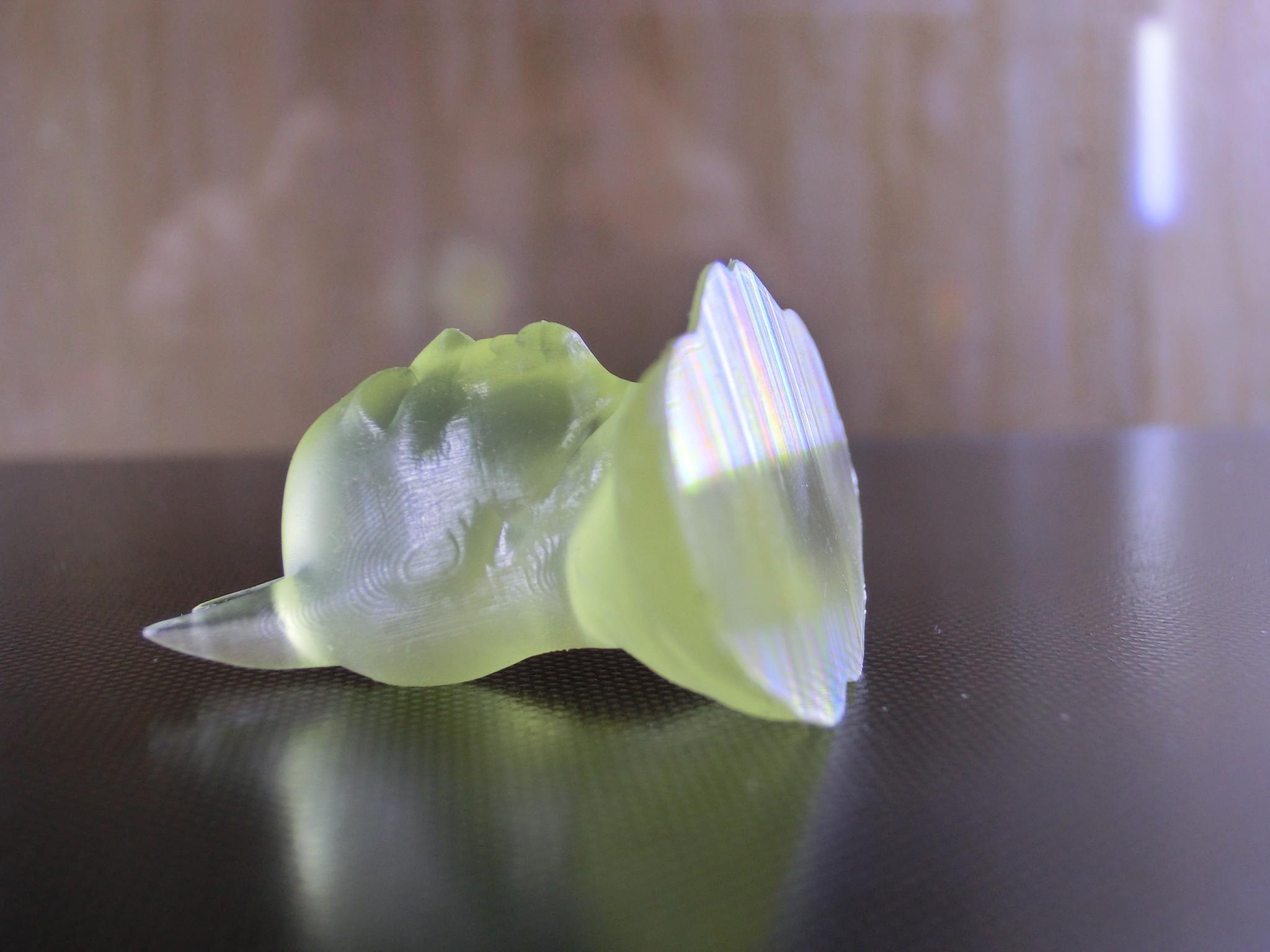

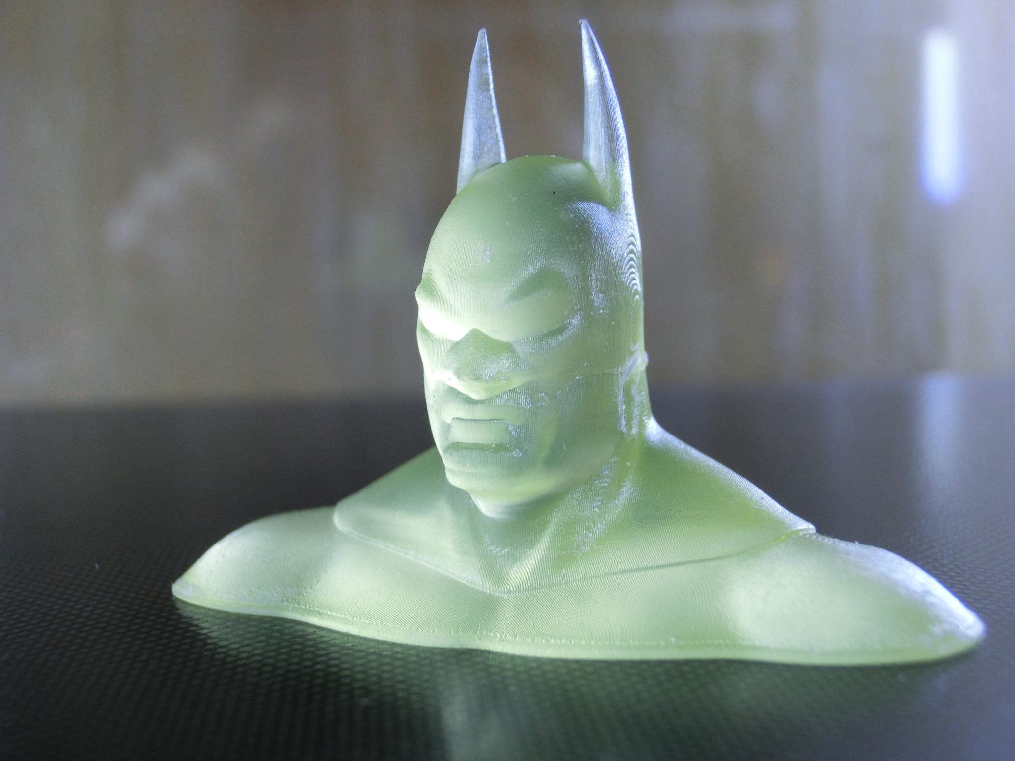

Baroudeur Posté(e) Février 6, 2018 Posté(e) Février 6, 2018 (modifié) Bon, poursuite des tests. Après avoir lu les conseils avisés de @Ekim , j'ai réussi à avoir un print potable. J'ai imprimé ce buste redimensionné à 50%. Impression 0.05 - 6 - 2 - 50 - 5 avec le slicer Anycubic, résine Wanhao Clear. Il est sorti, tel quel de l'imprimante, aucune retouche, aucune bavure horizontale. La photo est zoomée et prise de près, ce qui fait que vous pouvez distinguer les couches. A l’œil nu, elles sont pratiquement invisibles. La hauteur de ce print est environ 36 mm. Bon après le rendu Clear, c'est pas ça, je m'attendais à avoir un truc un peu comme du verre, mais pour cela il faut creuser le modèle. Je l'ai juste nettoyé en le trempouillant dans l'alcool iso, puis à l'eau, pour les UV on verra plus tard vu le temps, et je ne recevrais ma chambre UV que si le projet Indiegogo aboutit. Ce que j'ai fait après les conseils : 1 - Mise à l'horizontale dans le sens X et Y de l'imprimante avec un niveau. La mienne, pourtant posée sur un plan de travail en béton carrelé penchait sacrément vers l'avant. Je n'avais même pas vu qu'il y avait des pieds réglables sur la Photon ! 2 - Refait le Z. Pour le réglage à la feuille (80 gr) on descend jusqu'à que ça coince un peu, le palier suivant bloque fort la feuille sous le plateau, on remonte au palier précédent où elle flotte un peu, mais c'est ce qu'il faut choisir, l'accroche du print se fait très bien. 3 - Mémorisation du Z dans le menu 4 - Vérification du Z avec le bac de résine en place. Serrage bien à l'horizontale du plateau. 5 - Torchon posé sur l'imprimante pour bloquer la lumière extérieure, mais ce n'était pas mon problème, je lance les impressions de nuit, dans une pièce où personne ne va. Sur YouTube, cherchez Anycubic Photon, vous verrez une vidéo où un mec remplace les vitres bleues de l'imprimante par des vitres orangées. Ces dernières bloquent tous les UV extérieurs. Voilà, mon print est passé comme une lettre à la poste, rien, mais vraiment rien à ébavurer. Je pense que le point 1 ci-dessus que j'avais zappé est important. Le prochain test va être fait avec le fichier de Ekim qui nécessite des supports. On va voir comment ils sont gérés. Au fait Ekim tu a slicé ton modèle avec le slicer Anycubic ? Après je testerai des modèles plus imposants, on verra aussi. En ce qui concerne l'accroche, ben ça tient, j'ai bousillé un peu ma raclette, je mettrais moins de temps pour les premières couches à l'avenir, ça tient trop fort. Et en essayant de détacher le modèle, si vous le faites un peu bourrin, il y a des chances que vous modifiez l'angle entre le plateau et le support, et là il faudra refaire le Z. Voilà la face inférieure ce qu'elle donne, impression comme faite sur une vitre. Mouais bof, on voit pas très bien sur la photo, mais je peux vous assurer que c'est lisse de chez lisse. Quelques vues au microscope : EDIT : Ce que je trouve bizarre, c'est qu'on voit sur cette vue des stries verticales, on ne devrait pas normalement puisque l'impression se fait par couches successives. Est-ce un problème de réglage ou une limitation dans la définition de l'écran LCD ? Après ça peut aussi être la définition du modèle créé qui a été fait comme ça, m'en vais voir sur les prochains prints si j'ai aussi ces stries verticales... Ceci dit, réglez bien votre imprimante à l'horizontale et faites bien votre calibration de Z, après ça roule. Test 1 (impression modèle petite taille sans support) OK. Modifié (le) Février 6, 2018 par Baroudeur

Ekim Posté(e) Février 6, 2018 Posté(e) Février 6, 2018 @Baroudeur je suis content que mes indications ton étaient utiles. Quoi de plus rageant des foirer des impressions sans savoir d ou cela vient. pour mon model j ai fait les supports avec flasprint puis silicer avec anycubic, on n a pas le choix de toutes façon. pour ton model il rend bien. les photos ne rendent pas aix mieux zn général et font ressortir des défaut invisible à l oeil nu.

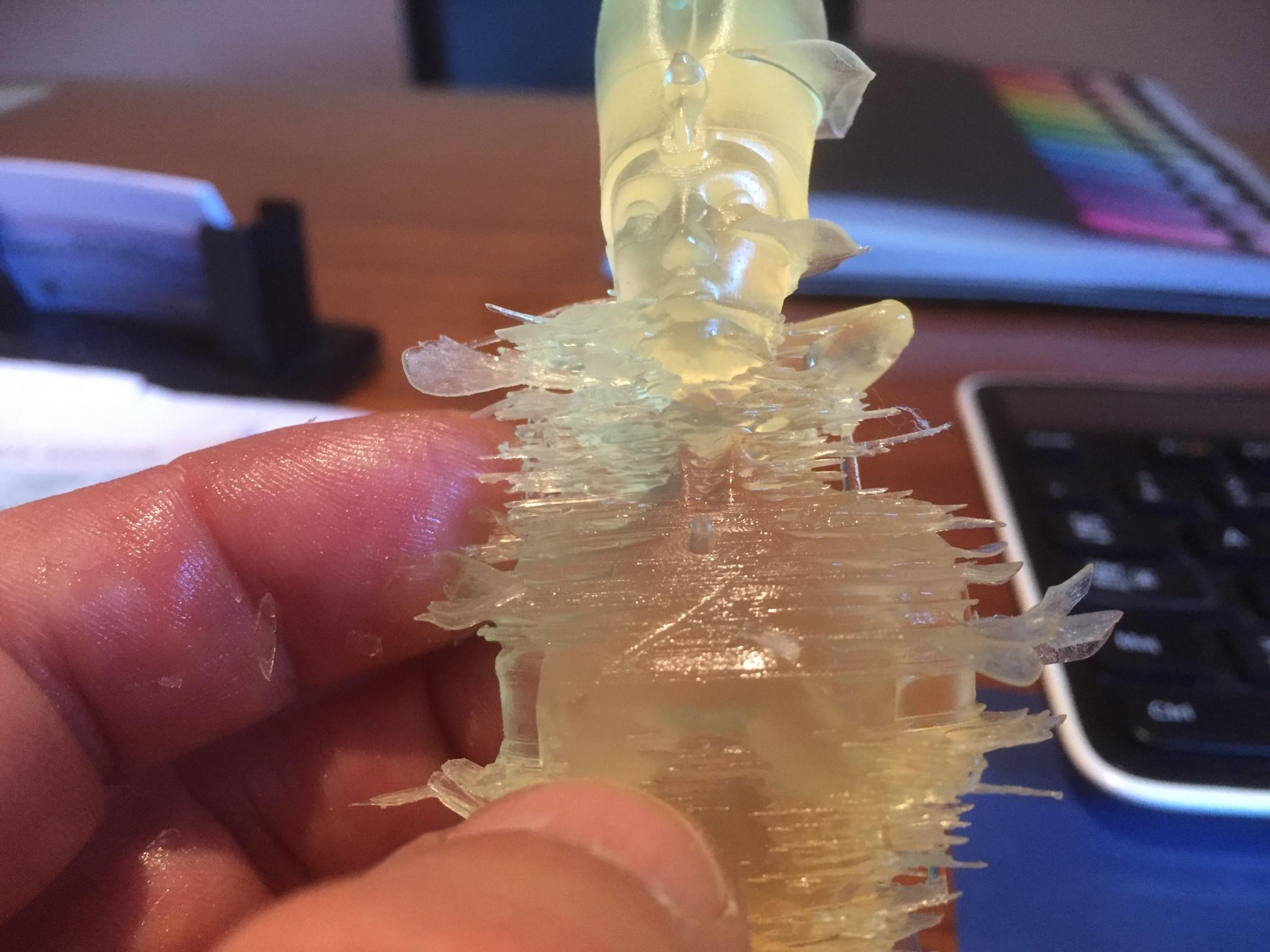

Baroudeur Posté(e) Février 8, 2018 Posté(e) Février 8, 2018 Mon problème de rendu est revenu, voici une video d'une impression (quelques secondes) on entend un ploc lorsque le plateau se relève, des idées ?
