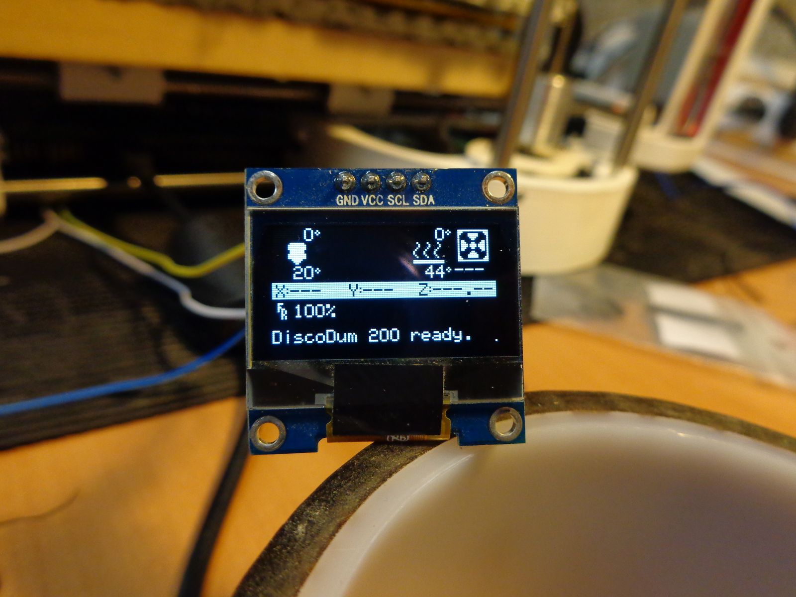

Dumnac Posté(e) Février 4, 2016 Partager Posté(e) Février 4, 2016 Bon ça avance , J'ai réussi à faire fonctionner un afficheur OLED 128x64 en I2C sur la melzi : J'ai configuré la dernière version du firmware marlin avec les paramètres de la disco et activé l'option supportant ce type d'affichage (non présent dans le firmware de dagoma). Je vous en dis plus demain soir @+ 4 Lien vers le commentaire Partager sur d’autres sites More sharing options...

gorbleu Posté(e) Février 5, 2016 Partager Posté(e) Février 5, 2016 GENIAL !! en plus j'ai un afficheur identique qui traine j'attend tes conclusion avec impatience Lien vers le commentaire Partager sur d’autres sites More sharing options...
