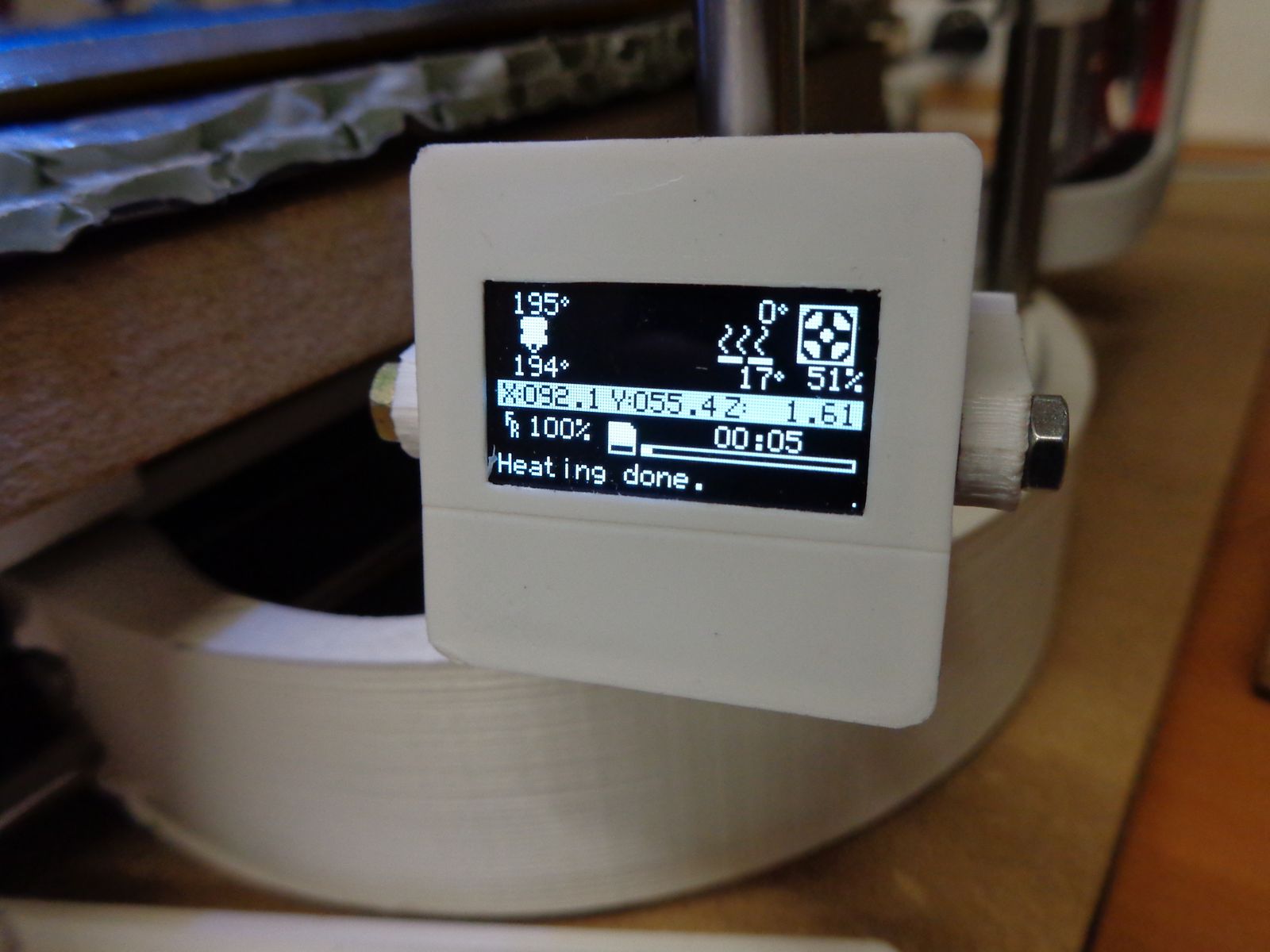

Commando Posté(e) Mars 1, 2016 Posté(e) Mars 1, 2016 @Dumnac Bon j'ai installé mon écran avec ton marlin,tout marche bien, sauf par contre au lieu de me mettre le temps restant, l'écran me mets : "Heating done" (pendant l'impression)
Dumnac Posté(e) Mars 5, 2016 Posté(e) Mars 5, 2016 @Commando, est ce que tu utilise octoprint ? En lançant l'impression avec repetier ça fonctionne bien mais avec octoprint j'ai le même problème que toi. Je ne sais pas trop d'où ça pourrait venir...

radium51 Posté(e) Mars 10, 2016 Posté(e) Mars 10, 2016 J'ai reçu le mien la semaine dernière. Par contre lorsque j'ai flashé le marlin de Dumnac ma carte SD ne fonctionnait plus (même en activant l'option de la configuration.h) du coup je suis revenu au marlin "dagoma" en attendant de pouvoir m'y repencher.
Dumnac Posté(e) Mars 10, 2016 Posté(e) Mars 10, 2016 (modifié) @radium51 Mince, je n'utilise pas du tout la carte SD de mon côté donc je n'ai pas pensé à tester ça. Désolé pour le flashage . Je pense partir sur autre chose, j'aimerais bien personnaliser l'affichage mais c'est la grosse galère avec le marlin... Je vais me baser sur le script que nothing_fr a fait pour connecter ses matrices de led au Rpi et voir si je peux afficher quelque chose avec mon lcd oled. Modifié (le) Mars 10, 2016 par Dumnac

radium51 Posté(e) Mars 11, 2016 Posté(e) Mars 11, 2016 le changement de nom est sans effet, ça viendrait du fichier cardreader.cpp qui a été modifié par Dagoma.
Invité Posté(e) Mars 11, 2016 Posté(e) Mars 11, 2016 @radium51 dans le configuration.h, Dumnac n'a pas décommenté " define SDSUPPORT" si ça marche avec un fichier auto0.g une fois cette ligne décommentée, tu pourras essayé de mettre dagoma (ou un autre nom ;o) ) à la place de auto dans le cardereader.cpp sprintf_P(autoname, PSTR("auto%i.g"), autostart_index);
radium51 Posté(e) Mars 11, 2016 Posté(e) Mars 11, 2016 oui j'ai décommenté le sdsupport mais ça ne fonctionne pas. il manque un peu plus de 3000 ligne dans le cardreader.cpp de dagoma. si je remplace dans le Marliin de Dumnac le fichier par celui de Dagoma j'ai des erreurs de compilation. Je vais continuer a creuser un peu sinon je passerai au plan B: utiliser l'emplacement SD de l'ecran ça sera plus accessible que l'emplacement microsd sur la Melzi...

radium51 Posté(e) Mars 13, 2016 Posté(e) Mars 13, 2016 Dumnac est ce que tu pourrai reposter ta dernière version de Marlin? j'ai reflasher ma melzi avec ta version et en fait rien ne fonctionne: pas de SD et pronterface non plus. Quand je reflashe le Marlin de dagoma tout fonctionne...
Dumnac Posté(e) Mars 13, 2016 Posté(e) Mars 13, 2016 Salut @radium51, c'est bizarre chez moi tout marche bien, même la carte SD ! : On peut voir une barre de progression en plus qui s'affiche par rapport à l'impression par USB. revoici le firmware : Marlin 1.1.0 RC3 mod Dum V1_afficheurSSD1306_palpeurNPN_heatbed_SD C'est le même que celui de la page 11 avec seulement en plus l'activation de la ligne #define SDSUPPORT dans le configuration.h 1
