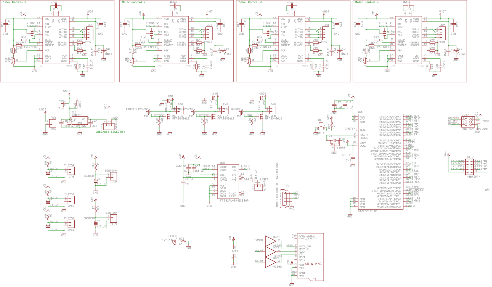

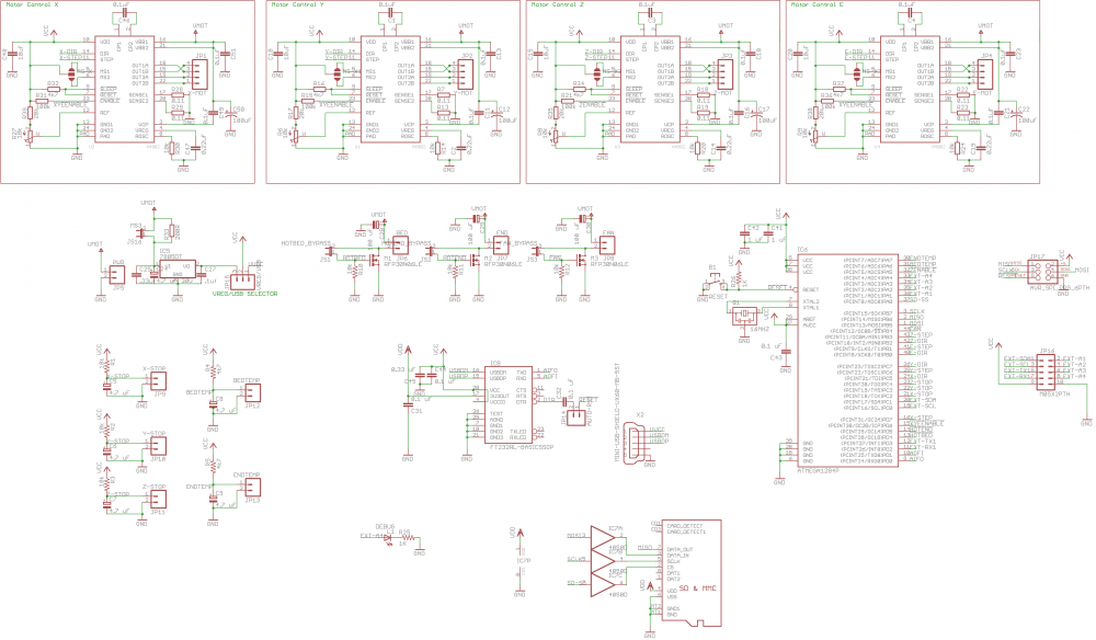

bonjour je suis novice en la matiere j achete un ecran lcd pour ma disco200 j ai joint les schema de la carte melzi et du lcd j ai trouver des corespondance mais il me manque celle des entrees

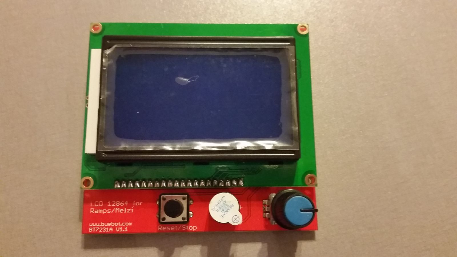

Bonjour à tous,
Si on reste sur l'intégration d'un LCD directement sur la Discovery, j'aimerai vous faire par de mon expérience (pour l'instant non concluante).
J'ai acheté un écran LCD 12864 à 35€, câble et livraison compris sur ce site : http://www.reprap.cn/free-shipping-melzi-lcd-12864-to-upgrade-the-lcd-p-86.html?cPath=10
Je l'ai reçu en 15 jours.
20160128_203406.thumb.jpg.f8881128b2c93d
J'ai essayé de mettre le firmware Marlin développé spécialement pour la discovery et le LCD, trouvé un peu plus haut dans ce forum : https://github.com/MM56/Marlin-Dagoma-Discovery, Par contre, un fois installé, l'écran s'allume mais reste vide.
Rien ne se lance (avec ou sans carte SD mise dans l'imprimante)...
Si je débranche l'écran, là encore, rien se ne lance.
Je dois donc réinstaller le précédent firmware.
Quelqu'un a-t-il rencontré le même soucis ?

c'est peut être vrai, mais :
1-avec le LCD que j'ai acheté, il n'y a qu'une petite carte élec + 2 câble + 1 LCD. Le kit que tu proposes comporte plus d'élément
2-tu ne décris pas non plus comment installer le bon firmware pour installer "ton" matériel.
=> faudrait ouvrir une section avec les procédure d'installation pour chaque kit LCD.
Moi je pense que si on arrive à intégrer le LCD que j'ai acheté, l'intégration sera plus simple pour un utilisateur lambda (peut être que je me trompe). En tout cas, l'écran semble plus grand que celui que tu proposes.
Bon, en tout cas, merci pour ta remarque !
De mon côté je continue à chercher mais je viens de voir que le firmware pour lequel je fais référence est pour le Panelolu 2 (pas l'écran que j'ai acheté)
Mais il y a des pistes ici :
et là :
http://reprap.org/wiki/RepRapDiscount_Full_Graphic_Smart_Controller

Je sais pas si ça peut aider :
http://diycrap.blogspot.fr/2013/08/i2c-display-and-rotary-encoder-on-melzi.html
et le plus intéressant a mon avis :
https://plus.google.com/u/0/100131364074868309585/posts/AhGc2hbyW8i
ça m'intéresse aussi à terme d'avoir un contrôle via lcd / roue.
Sur le post G+, le gars utilise :
Pour les modifs du pins.h :
 #ifdef ULTRA_LCD
   #ifdef NEWPANEL
     //we have no buzzer installed
     #define BEEPER -1
     //LCD Pins
     #ifdef DOGLCD
       // Pins for DOGM SPI LCD Support
       #define DOGLCD_A0  29
       #define DOGLCD_CS  30
     //The encoder and click button
     #define BTN_EN1 10
     #define BTN_EN2 11
     #define BTN_ENC 16 //the click switch
     #define SDSS 31 //to use the SD card reader on the melzi board
Pour les modifs du configuration.h :
#define DOGLCD  // Support for SPI LCD 128x64 (Controller ST7565R graphic Display Family)
#define ULTIMAKERCONTROLLER //as available from the ultimaker online store.
J'ai pas encore ma D200 donc bon, je peut pas aider plus que ça :/

J'essai de recompiler un marlin standard (avec les info dago + support LCD), mais je suis un peu gros pour la carte a priori... quelqu'un a une idée ?
Marlin.cpp.elf section .text will not fit in region text
region text overflowed by 11158 bytes
Modifié (le) par nothing_fr
Lien vers le commentaire
Partager sur d’autres sites
J'ai fait la même chose et je suis arrivé à 12 kilo octets environ ;o)
J'ai supprimé les même fonctions GCode que Dagoma, mais je pense que c'est la partie LCD qui rajoute beaucoup trop de code
Quand on voit que le firmware de Dagoma fait 88 Ko une fois compilé (sur 129Ko max) : le LCD rajouterai 53 Ko environ !! ça paraît beaucoup
Je n'ai pas assez de compétence en Arduino pour aller plus loin, si ce n'est d'aller en profondeur dans le code, maintenant.
Quelqu'un aurait des outils d'analyses pour réduire le code (quels fichiers, une fois compilé sont les plus gros ? Combien prend de place les U8glib & co ?
